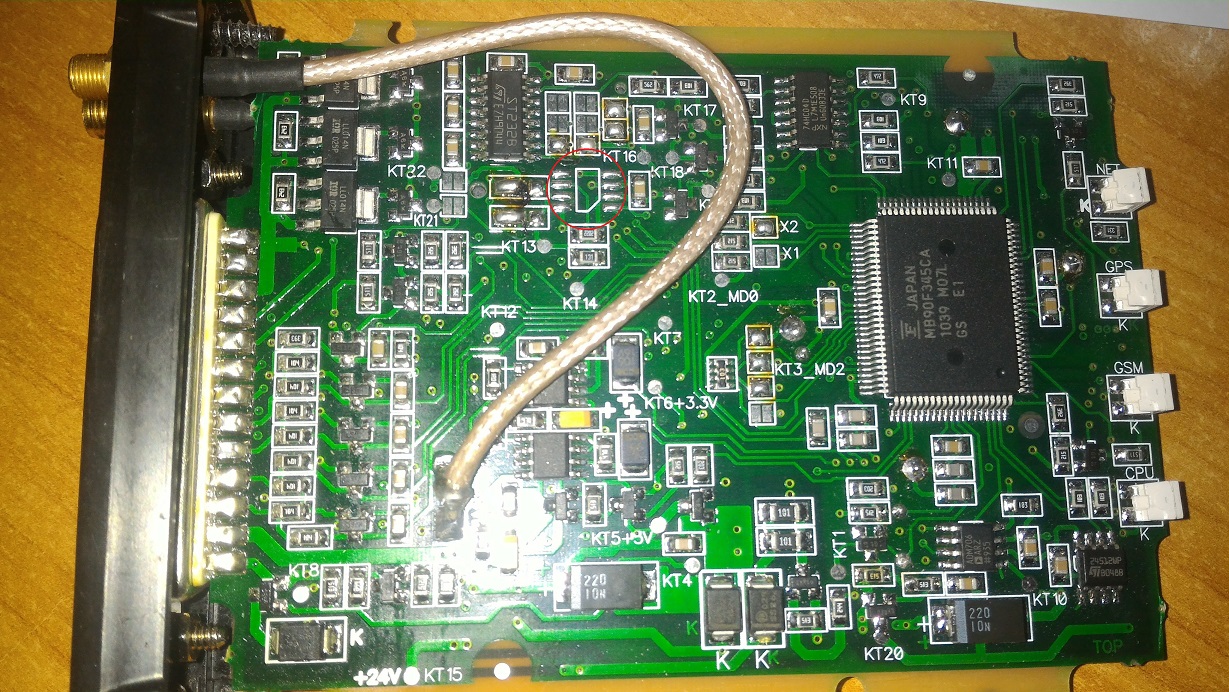

Снова тупик, на те пины, которые в руководстве обозначены как для подключения через терминал один идет на кабель с подписью MIC, а другой пустой.

Вот внешний вид этого чудища

24Glonass wrote:
Если  кто-то готов помочь настроить по SMS могу дать номер терминала (Сим карта М2М Jasper  Билайн). Разумеется в личку.
Если закидываешь команды gprsip без цифр то отдает ответ GPRSIPb:ERROR:FORMAT ну а в остальных случаях при закидывании с адресом молчит.
Мы подключали сей девайс так:
AT65 -> DB9 (по парам): 3 -> 5; 6 -> 2; 7 -> 3;
По поводу настройки:
Поднял смс которые отправлял устройству для настройки:
1) pass=aaa,aaa,номер телефона (пример номера: 375293231055. это в РБ )
Получили ответ : "New password accepted, New control number: контрольный номер"
2) gprsip=212.98.173.204
Отправлял 2 раза. Ответа так и не получил. Смотрели через терминал, что команда принята.
3)gprsport=20528
Получили ответ: "GPRSPORT;OK"
4)gprsapn=m2m30.velcom.by
Получили ответ: "GPRSAPN;OK"
Команды gprsuser=login; gprspwd=password не отправляли. Прибор вышел на связь без них. Возможно каким-то образом подтянулись настройки сами, хотя прибор перепрошили (мы до этого настраивали его через AT-administrator)
5)gprsphone=id (Мы писали номер телефона. Вчера тестировал можно любое число не более 12 символов)
Получили ответ: "GPRSPHONE;OK"
После этого прибор вышел на связь.

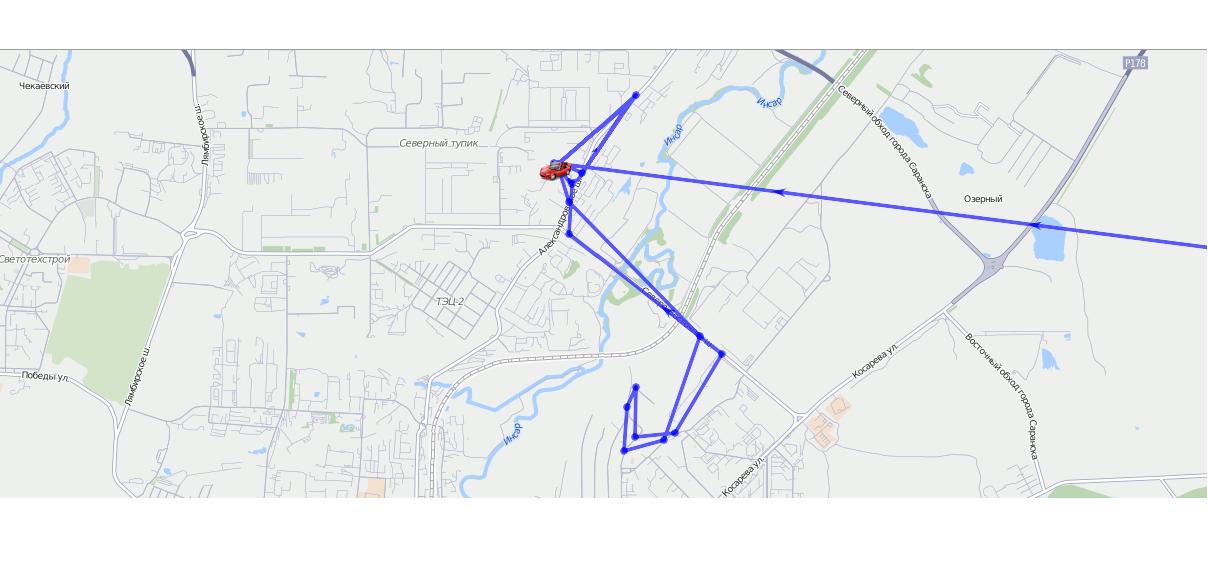

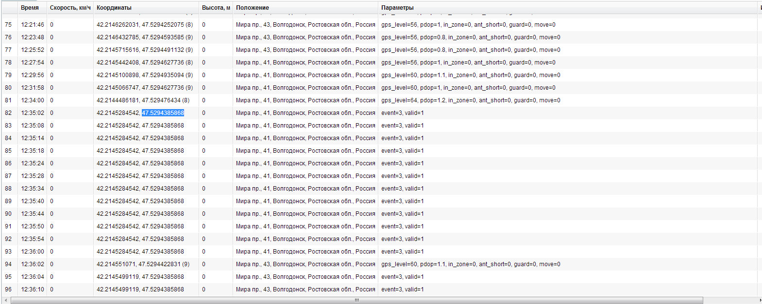

24Glonass -  трек плоховатый, такое ощущение что прибор исключительно по времени шлет координаты, ни на угол ни на скорость не реагирует.
У меня такая же фигня, я смотрел сообщения от АТ65i в  демо версии
- похоже накопленные данные не обрабатываются
с терминала приходит данные раз в две минуты и два раза с разницей 3 секунды
первые данные с координатами, а вторые накопленные и не обрабатываются до конца
возможно протокол не подходит к моей версии прошивки? - у меня v8.2

Раньше данные шли в двух пакетах, после повторных смс - только первый

Только-что произошёл прострел

Получаем на хостинге сообщения с event=3 (событие сгенерированное по истечению определенного промежутка времени) каждые 5 секунд.

Как сделать, чтобы в Wialon отображались параметры датчиков, а то приходят только event=3 valid=0 . Правда датчики не подключены, но параметров даже с нулевым значением нет

(edited by arimefu 09/02/2015 06:24:00)
Re: AT65i
bedyi wrote:
arimefu wrote:
тносительно неплохие, а при использовании совместно внешнего модуля ГЛОНАСС (target_glonass) больше чем на полов
gpspowerrele=3,low отправляли после смены назначения прошивки ?
Такая траектория начала появляться сама собой, не после смены назначения прошивки, причем на десятках, а то и сотнях бортовых блоков, раньше все работало нормально. Попробую, конечно,  но еще пару месяцев назад на тех же транспортных средствах траектории были  адекватные.
Upd: Попробовал на некоторых машинах отправить эту настройку после смены назначения, стали опять параллельно дорогам ездить, так что дело не в ней, видимо.
291
AT65i
Re: AT65i
arimefu wrote:
bedyi wrote:
Все верно, эта команда включает внешний GLONASS модуль. На назначении target_glonass блок переходит в смешанный режим работы, использует и GPS и GLONASS спутники.
