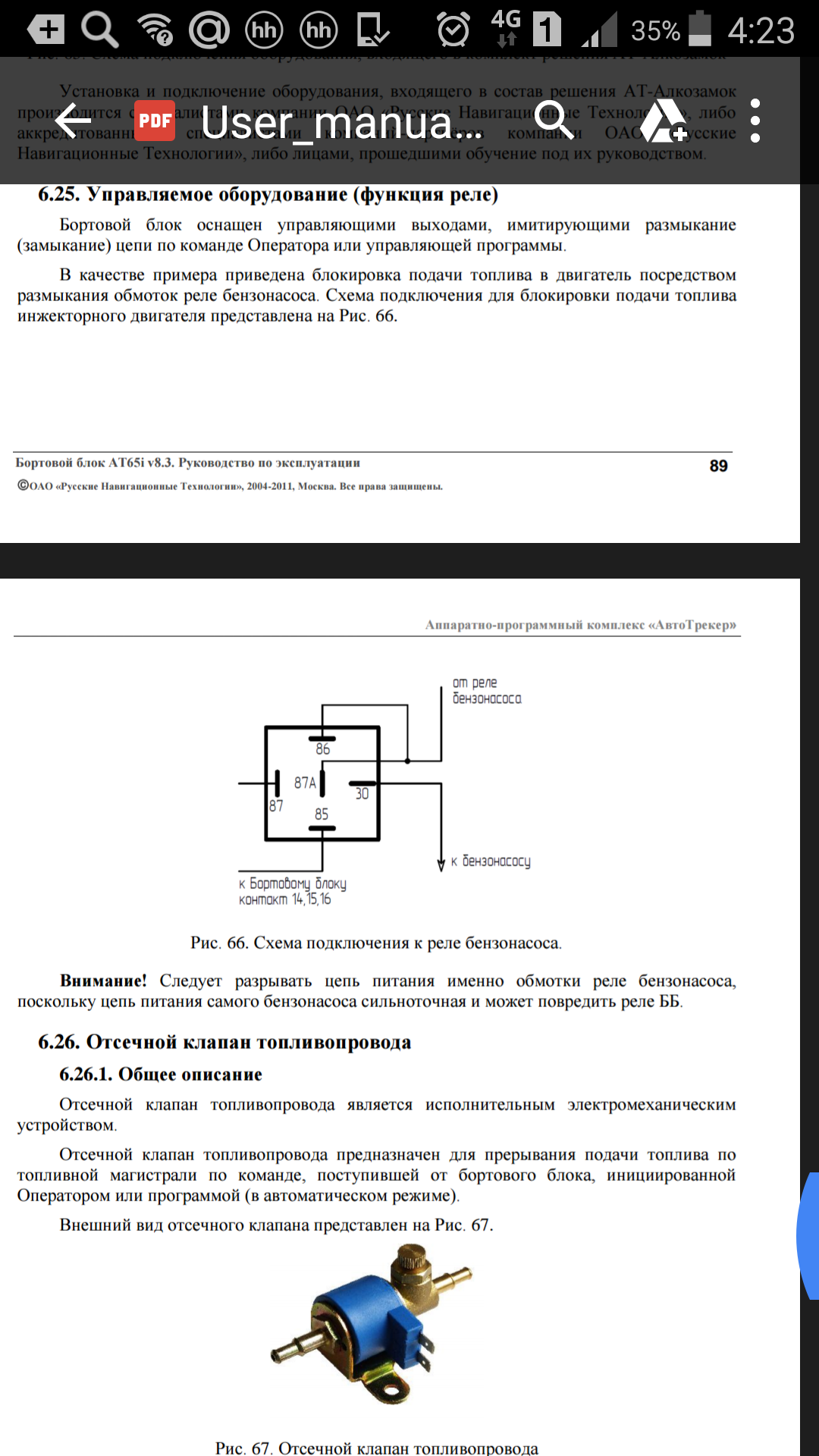

Товарищи, сорри за оффтоп, но обратиться за помощью больше некуда.
Задача - подключение функции глушения бензонасоса через реле от ат 65i.
На входе -  есть схема подключения реле к бензонасосу и блоку так, чтобы бензонасос отключился по команде от блока.
Данная схема не сработала при следующей реализации : от блока вывод 16 разъёма дб25 прилажен к 85 проводу реле. Также 86 и 87 а (глухой провод) зациклены как на схеме. И 30 провод от реле отправлен на сам бензонасос.
Логика подключения была следующая - включая реле от вывода 16 блока ток циклится внутри 86 и 87а проводов реле, а на бензонасос перестаёт поступать по порводу 30.
Где затык - не удалось изначально подать ток от блока по выводу 16 на реле в провод 85. Отсюда реле не работает изначально и никакие пользовательские  команды не переключает его.
Вопрос - что надо исправить, чтобы реле отключало ток на бензонасосе?
  • AT65i

Вот схема рабочая, вы команды какие отправляли ? Пользовательские команды делали ? заводим блок в виалон?
Так же если прописать свой номер как контрольный, то можно попробовать смс в формате releN=PARAM , где N - номер реле (1-3, 14 пин - реле 1, 15 пин - реле 2, 16 пин - реле 3), PARAM=on или off
  • AT65i

Спасибо за схему. Удалось подключить реле. Только я через Наблюдатель команды отправляю, то есть не на виалоне.
Ещё не понял, что подразумевается вами под реле 1, 2,3?
