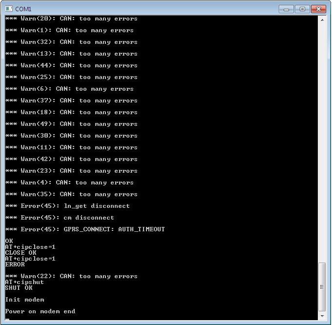

Подкажите какая прошивка самая стабильная? Стояла 4.4. Сейчас пробую Full8_4_7b.whx, блок версии 8.3.
И еще пара вопросов.
Как убрать ошибки CAN?
Ошибка  GPRS_CONNECT: AUTH_TIMEOUT. Как победить?
