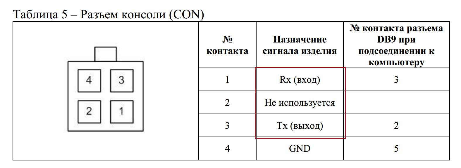

Итак, у нас есть зверёк по имени M2M-Cyber GX
Вот здесь (http://rapidshare.com/files/427399804/r … r_glx_.zip) берем инструкцию по его эксплуатации.
На 9-й странице данного руководства находим распиновку разъема CON для подключения зверька к COM-порту компьютера. Берем кабель для COM-порта, разбираем одну сторону, отмечаем необходимые нам концы по цветам (на всякий - распайку кабеля можно посмотреть здесь: http://www.u9s.ru/tech/rs-232/RS-232.html).
Где найти сам разъем для порта CON трекера? Ну это уж кто во что горазд, мы подобрали похожий от б/п системного блока компьютера.

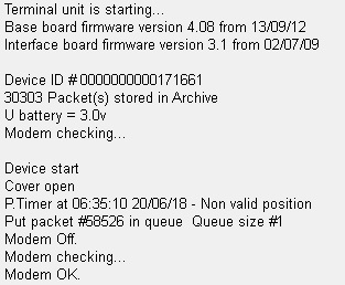

Собрали кабель, подключаем к трекеру, запускаем программу HyperTerminal. Владельцам Windows 95-98 её можно найти в стандартных программах. Остальные берут здесь: http://www.hilgraeve.com/htpe/support/htpe7.exe. Программа пробная на 30 дней, ну да на перепрошивку хватит.
Включаем питание, на терминале наблюдаем надпись "Terminal unit is starting..."
Далее дело техники: переходим к странице 24-й руководства и изучаем команды по программированию устройства. Рекомендую для начала использовать @RESET SETTINGS.
И кстати - смс-ками зверь не программируется.
Вроде бы всё.

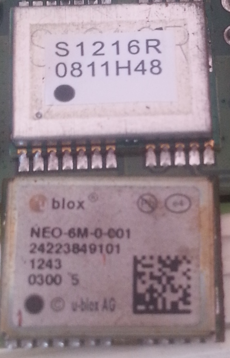

Приветствую всех. Уважаемые коллеги, нужна Ваша помощь по Cyber GLX!!!
Ситуация такая - прибор вообще не видит свой навигационный приемник!!!
Есть же команды, которые перезапускает навиг. приемник и выдает его название... так вот у нас на эту команду выдает только:
"Autodetect receiver...
Reset receiver...
Config receiver...
Can't detect receiver!!!"
Соответственно прибор не может определить свои координаты и дату и время... (внутренняя дата - 2009 год)
Уж что только не делали и как только не перезагружали... остальные настройки в норме и с легкостью меняются!
И проблема у всех приборов доставшихся от конкретного клиента (так что не думаю, что брак).
Если кто-нибудь сталкивался с подобной ситуацией и разрешил ее - буду благодарен за оказанную помощь!!
Заранее спасибо!!!

Очень похоже на то, с чем мы сталкивались уже.
1. Смотрите напряжение на внутренней батарейке- должно быть 2,6-3,1вольта. Если меньше  с надо менять. НО !!!! сначала надо понять что ее высаживает. Мы немного потестили и увидели такую вещь странную. На некоторых приборах имеем вдруг ни с того ни с сего вдруг резкое уменьшение напряжения в цепи батарейки считай "Кз"(короткое замык)Вычислить периодичность или какую -то закономерность не удалось.Все присходит совершенно случайным образом.Убили на это почти 20 дней и решили вопрос. На 8 канальном самописце все в принципе видно по разным 8 ми выбранным точкам. Есть схемное решение как это устранить и высаживать батарейки у вас больше не будет.Надо немного перепаять на верхней плате  прибора "кончики" и добавить пару диодов. ВСЕ Проблема ушла!!!!!
Кому надо могу скинуть схемку переделки.
2.В некоторых приборах мы увидели приемникиGPS разных производителей, переделка помогла только на  "Leadtek LR9830". Так что прежде чем затевать переделку  выясните тип приемника(попробуйте команду  @RCV BOARD? )
в консоли  тестового ПО(Гипертерминал и пр...) выдает в ответ тип GPS приемника.
Вообще сложилось впечатление , что приборчики "сырые", сколько разных "потестили" Больше сотни, много различных прошивок, внутренние платы тоже различаются, комплектующие разные.... такое впечатление что в процессе все доработки было на ходу. Делали и ставили исправляли дорабатывали  и снова ставили.Снимаем у клиентов и ставим свои, а эти было бы хорошо в виалоне запустить.Мы пока подключаем тех клиентов кому ничего кроме навигации не нужно. Датчики никакие не удалось в виалоне  получить.

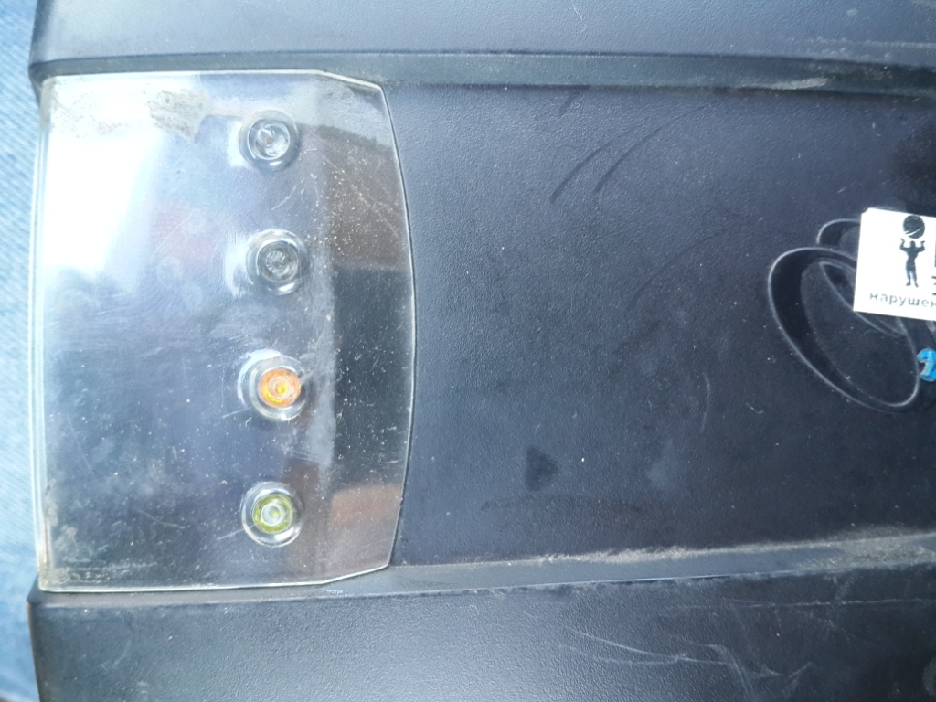

Господа! Может кто сталкивался с проблемой на терминалах Cyber GLX. Первый диод горит, который показывает питание пробора, а все остальные три не горят. Можно на терминале ставить крест, или есть шанс реанимировать?
57
M2M Cyber GLX
Re: M2M Cyber GLX
не знаю актуально-нет, но попробуй перепаять входной резистор

Я хоть и не бурундук, но скинуть могу smile
M2M-Cyber GLX: Руководство по эксплуатации
Программируется через разъем CON с помощью собранного за 5 минут кабеля и программы HyperTerminal
Роман, Навигационно-информационные системы Бурятии

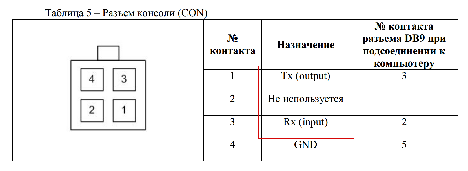

sigma wrote:
Нам тоже, видимо, нужна помощь. Приборы M2M-Cyber GLX внутри наклейка USB.  Через Com-port никак не хочет общаться, хотя в инструкции ни слова о USB. Если есть у кого нибудь опыт общения с таким вариантом, подскажите!
Версия 1.6. CON-USB
1 Tx = D+
2 не используется  = VBUS
3 Rx = D-
4 GND=GND+
т.е. так и паять.

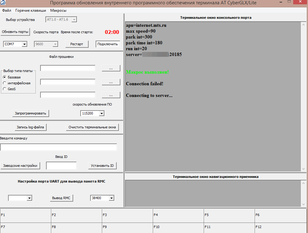

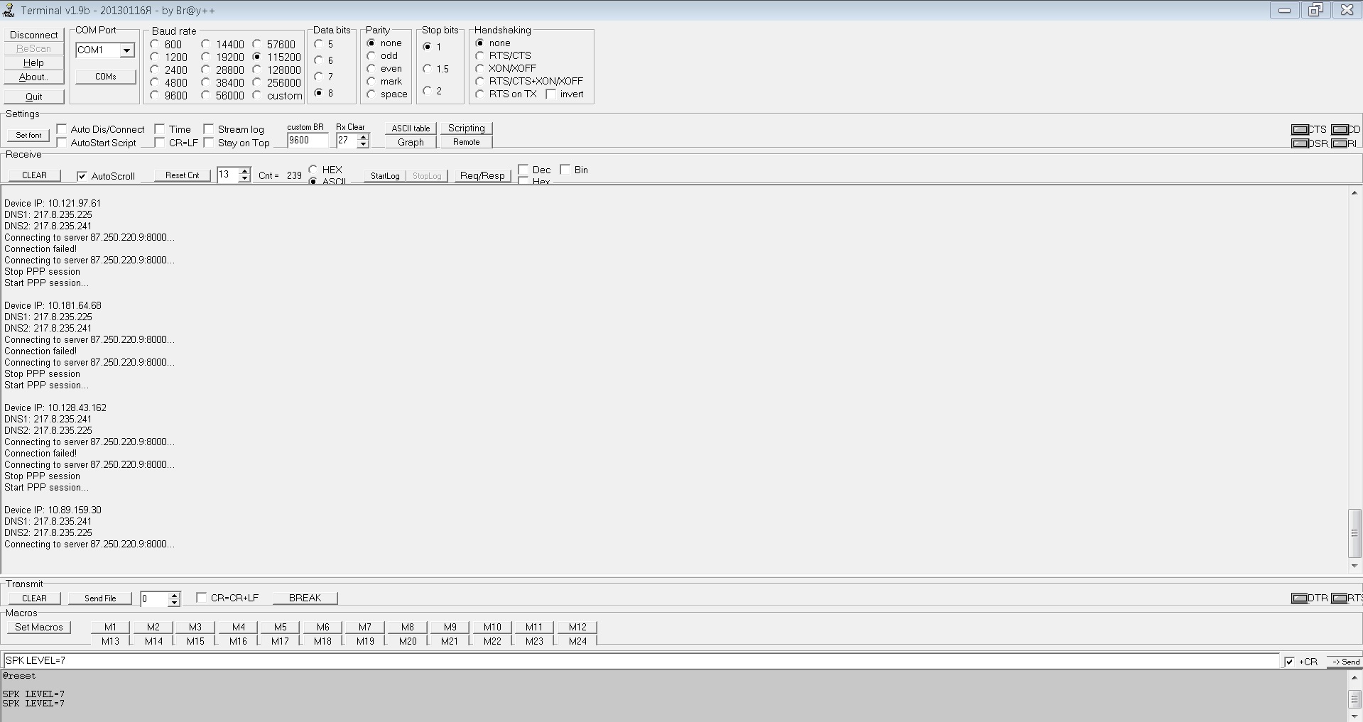

Добрый день! Коллеги подскажите . как быть если прибор не проходит авторизацию на сервере , настройки видно на скрине. Очень срочно !!!!!!!
90
M2M Cyber GLX
Re: M2M Cyber GLX
Проблема все еще актуальна?
Dum spiro spero
91
M2M Cyber GLX
Re: M2M Cyber GLX
id.wialon.net
Там был указан неверный ID.
И не клонируйте темы, пожалуйста.

Захватывается стабильно 3 спутника, трек прерывистый на всём пути.
С чем это может быть связано и какие коррективы могут быть внесены в поддержку оборудования М2М?
Если удастся раздобыть протокол М2М, то я конечно передам его специалистам Гуртам. Открыть эту версию протокола можно только с личного распоряжения великого и ужасного исполнительного директора Алексея Анатольевича :-)
Скорее всего ошибаюсь, но есть мысль поковырять какой-нибудь параметр из разряда HDOP-горизонтальная погрешность, на других приборах такой же трек был, пока этот параметр не выключили... А вот с GLX новыми не подскажу, но попробовать можно)))

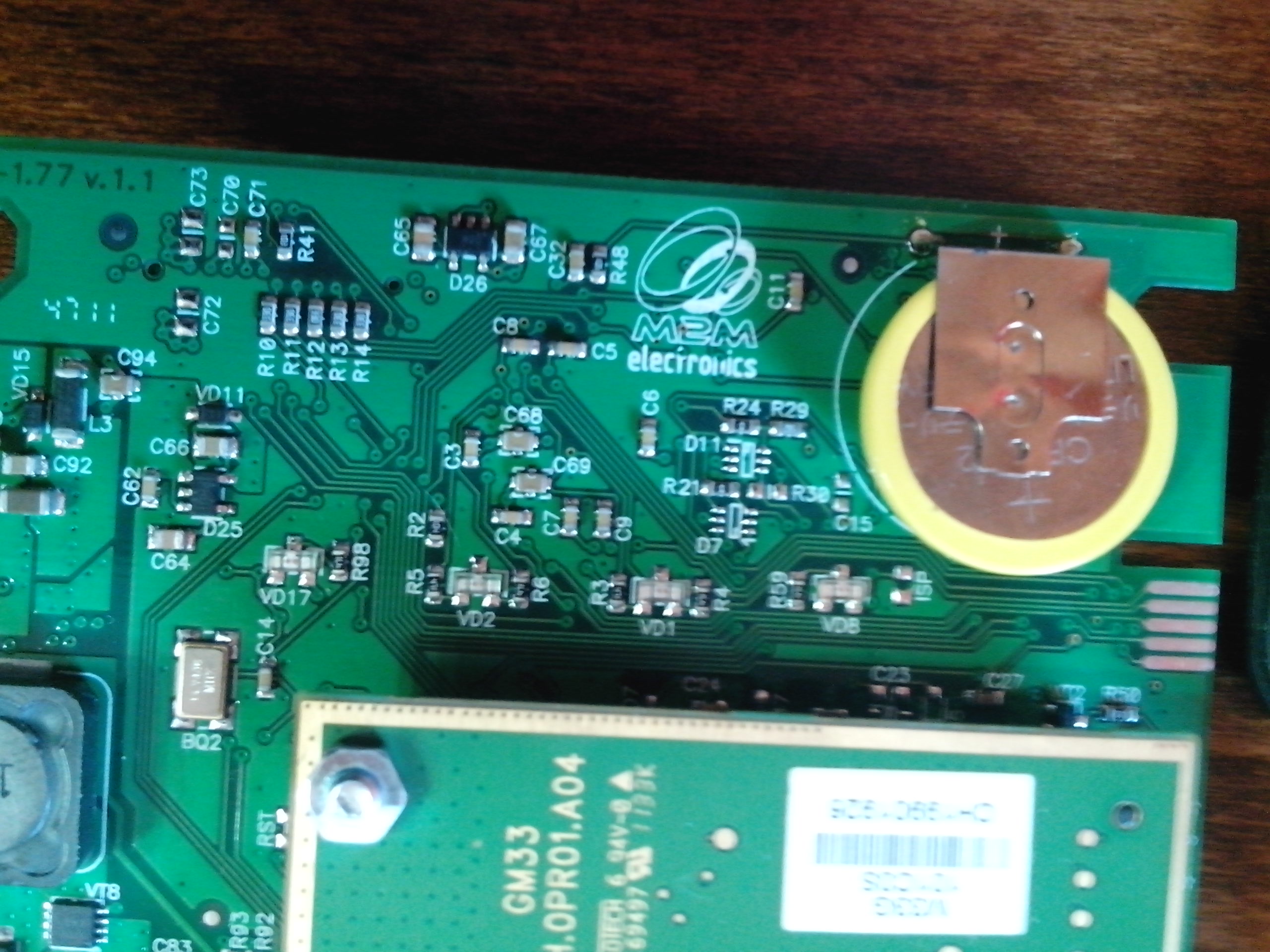

M2M Cyber GLX
Re: M2M Cyber GLX
коллеги , прибор glx выдает ошибку interface board error #8 , а далее идет modem cheking... modem off .....modem cheking... modem off и т.д в чем может быть проблема???До этого поменяли батарейку.
96
M2M Cyber GLX
(edited by netskald 31/01/2013 14:09:16)
Re: M2M Cyber GLX
Олег
г. Симферополь
ООО "ИнфоТех"
97
M2M Cyber GLX
Re: M2M Cyber GLX
да все видит и id и apn и пароль с логином( и прошивку менял... вообщем в утиль его?

netskald wrote:
Denisf1 wrote:
вопрос тоже интересен , дайте знать , если будет известен ход решения данный проблемы
Разобрались.
3 спутника стабильно на приборах с прошивкой версии 4.1
Даунгрейдинг удаленно не проводится, только прямым подключением к компьютеру.
Версия прошивки 2.95 работает нормально.
Если трек нормальный - то без разницы.
Вообще hdop (vdop) по умолчанию подтянули до 2.0 вроде на 2.98 прошивке. До этого он был несколько выше. возможно дело реально в hdop.
Как еще вариант может произошел сбой каких-либо настроек - тогда поможет сброс настроек в заводское состояние (это значит будет потеряны все настройки, в том числе номер терминала, сервер, Точка доступа, номер телефона, с которого разрешена настройка посредством смс и так далее) и повторная их настройка - обычно это делается кабелем "на столе".

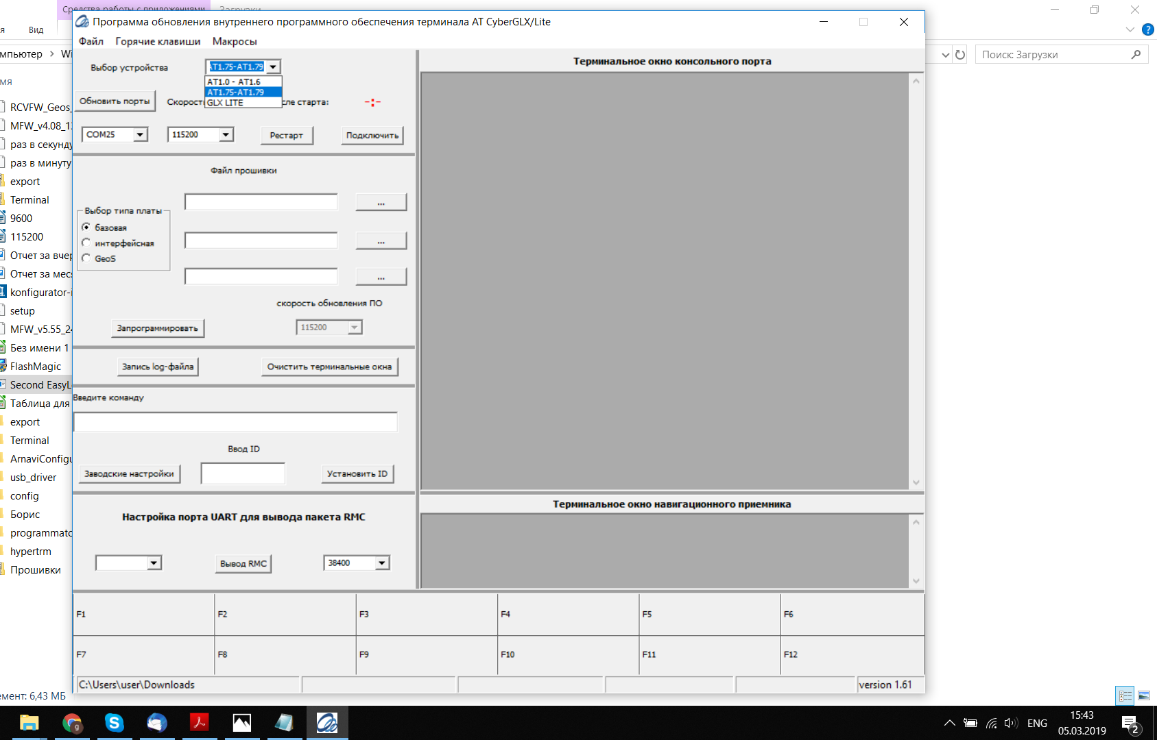

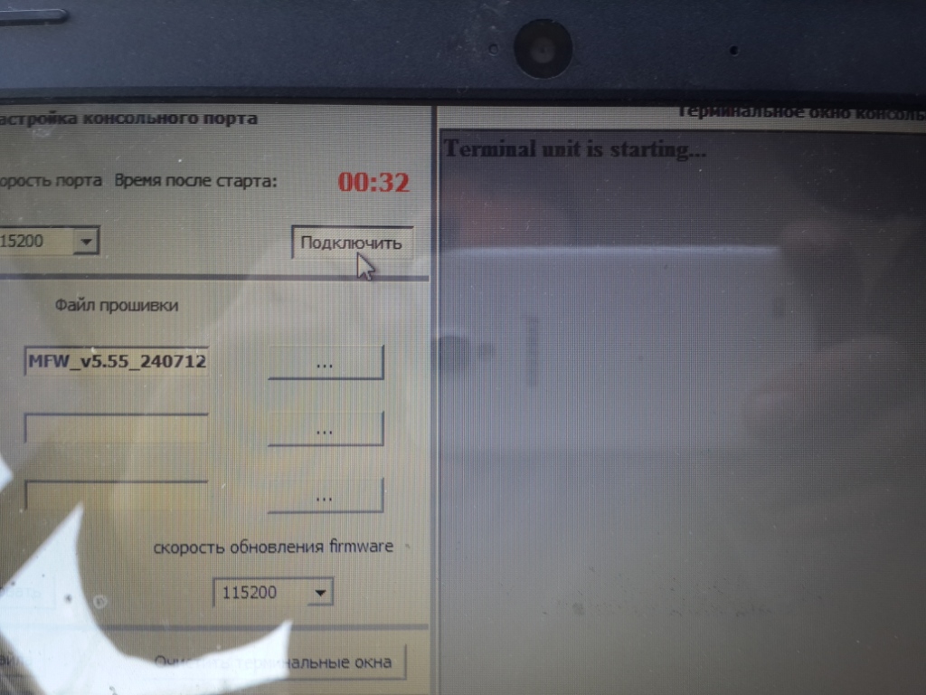

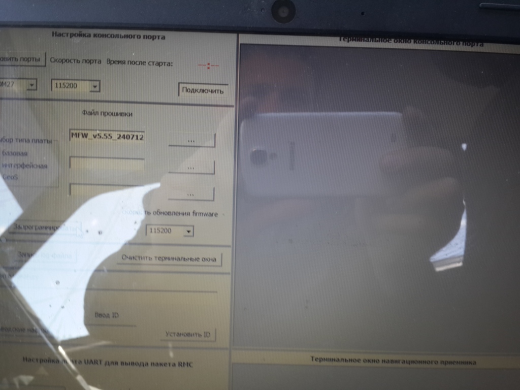

Не получается обновить (прошить) М2М Cyber GLX программой Second EasyLoader GLX_GX_ver_ATLite,т.е. часть (автопарк) трекеров "шьется" без проблем,до версий 2.98. и 4.03,приемник с 1.23 до 1.29,но несколько упертых приборов зависли на прошивке 2.95 и 2.98 и ни в какую...0% и все...тишина,питание в норме.Трекеры в принципе отбиваются и некоторые,не прошиваемые,даже исправно трудятся на авто,а несколько не прошиваемых,работают,когда лежат на столе,при установке в авто начинаются проблемы с потерей Глонасс,особенно,если авто завелся и начал движение.Самый последний,доселе неизвестный и загадочный глюк,несколько трекеров перестают отбиваться ровно в 4 утра или минутой,две раньше))),приходится из программы М2М ЖКХ посылать команду "перезапуск",начинают отбиваться.В программе Second EasyLoader GLX_GX_ver_ATLite все проблемные трекера показывает,сбрасывает,прописывает на отлично,при прошивке - виснут на 0%.Кто может сталкивался??? Интерфейсная прошивка 3.1,прошивать не пробывал,нет в наличии,может в ней дело,если есть у кого такая или новее,скиньте.

У меня трекеров в обслуживании чуть меньше 100шт.Пока только три трекера виснут ровно в 4.00))))Какая-то нечистая сила!!!Снял с машины,положил себе на стол,тоже самое,в авто поставил другой блок,который до этого не виснул в это время,прихожу утром,завис опять же в 4.00)))Какой-то пипец)) Уже боюсь другой ставить))) К сожалению эти блоки еще и не шьются,офицалам м2м усе пофиг,поддержка клиентов никакая,сданные в ремонт блоки  ремонтирутся уже больше полугода и в ответ тишина,ждите ответа)))Снимать и отдавать в ремонт боле-менее не глючные блоки - это совсем остаться без ничего...Да,может кто поделиться последней прошивкой 4.0.6 (вроде бы есть такая или какая  там последняя есть, 4.1?!)

Такое вот окно на тех трекерах,что не прошиваются:  "Начало обновления программного обеспечения
Загружено: 0 %" и все.
Прикладываю лог зависшего трекера (4.00 утра):

Заметил,что проблемные (не прошивающиеся) трекера не принимают консольную команду @SEND INFO=+79xxxxxxxx9,для управления через смс,определения номера симки.Команды CMC NUMBER и SMS NUMBER проходят нормально.Думаю,что это аппаратные проблемы....но полностью не уверен.И вопрос: как и чем их шьют по воздуху??

Здравствуйте. Принесли Cyber GX , скачал документацию,  собрал шнурок, подцепился и сконфигурировал без проблем. Теперь хочу разобраться что шлет трекер,  но не могу найти документацию по протоколу, перерыл весь интернет. Написал на php простенький обработчик, который просто слушает на TCP порту ( на который настроен трекер) , вижу что Cyber GX что то шлет,  в логах он пишет что авторизация, которая естественно не проходит.. Если у кого нибудь есть какая либо инфа по протоколу обмена, и если это не совершенно секретно, поделитесь пожалуйста. Спасибо.

Добрый  день,есть проблема с GX их аж 5 штук,на всех поменяли батарейки,была проблема с напряжением,теперь в норме, а авторизоваться не хотят и всё! На всех тип приёмника Venus 6.

Странная болезнь тяжка проявилась на чудо зверьке M2M Cyber GX, по логам все норм, коннектится, соединяется, отправляет пакеты куда нужно, но периодически останавливает PPP сессию и заново ее стартует и так постоянно.
Пробовал менять сим, саму плату модема с заведомо рабочего, сброс к заводским значениям и перепрошивку, изменений ноль, может кто знает диагноз дохтора?:)

при попытке обновить через Second EasyLoader выдает сообщение "ошибка записи, повторите заново на другой скорости!". соответственно на другой скорости тоже самое. как быть, кто-нибудь знает? обновляю до версии 5.62 с 5.55.
если использовать BNFlashProg, то прошивка в терминал заливается, но по окончаниии после перезагрузки терминала прошивка остается 5.55.
а где вы взяли версию 5,62 ? на официальном фтп нет такой. я вообще прошивки выше 5,55 не видел

там доступ только по логину и паролю выданным M2M
по опыту - если терминал ведет себя так как вы описываете - прошивка не совместима аппаратной частью, либо нужен новый загрузчик
ко всему хочу добавить вам нет смысла шиться на 5,62 скорее всего  это бета необкатаная

Подскажите как сконфигурировать сие чудо. Подал 12В на +/- определися в системе как неизвестный Virtual Com Port, скормил ему кучу драйверов один из них подошёл, запускаю ПО Second EasyLoader GLX_GX_ver_1.47 выбираю COM3 и ничего не происходит. Что я делаю не так? Или дайте пожалуйста ссылку на нужную версию конфигуратора.
187
M2M Cyber GLX
Re: M2M Cyber GLX
Разобрался драйвер от Телтоники из Инструкции подошёл, теперь дргая проблема: в логах постоянно пишет:

номер терминала должен быть восьмизначный, поэтому добавьте впереди к номеру две цифры (было 123456, должно быть 11123456)

Modem OK.
Checking SIM card...
SIM is OK!
Modem Off.
Modem checking...
Modem OK.
SIM is OK!
Modem Off.
Modem checking...
Modem OK.
SIM is OK!
шшв
P.Timer at 06:44:02 22/03/13 - Valid position
Save packet in archive. Packet #24
Put packet #32 in queue. Queue size #8
Modem Off.
Modem checking...
Modem OK.
SIM is OK!
Modem Off.
Modem checking...
Modem OK.
Подскажите, пожалуйста, что делать дальше?

тоже  нужна помощь с трекером с наклейкой usb как его к компу подцепить ?? шнуры пробовал не видит его - версия платы 1.6
Hellyk wrote:
Добрый день, скажите,могли бы вы мне помочь,по вопросу,что проскочил в форуме,"Нам тоже, видимо, нужна помощь. Приборы M2M-Cyber GLX внутри наклейка USB.  Через Com-port никак не хочет общаться, хотя в инструкции ни слова о USB. Если есть у кого нибудь опыт общения с таким вариантом, подскажите!"
Аналогично не можем подконнектить GLX по ком кабелю,хотя GX подсоединили,видимо распайка другая,если у вас был опыт общения с данными устройствами,не смогли бы вы подсказать метод распайки! Заранее спасибо !!!
197
M2M Cyber GLX
Re: M2M Cyber GLX
мне киньте на vadimak44@rambler.ru
Orlik wrote:
fissa wrote:
Ребят а кто может ссылочки обновить... битые уже все, инфа очень полезная и нужная
Давай мыло, думаю никто не откажется скинуть и программаторы и инструкции... Даже я)
198
M2M Cyber GLX
Re: M2M Cyber GLX
Зачем что то распаивать?  Берем обычный кабель USB - miniUSB - ставим дровишки - появляется устройстве в диспесчере "че то там com4" - гипер терминал или M2MCyberTester все что угодно и юзаем)
Если нужны дровишки кидаем почты в личку
199
M2M Cyber GLX
(edited by Umberto 23/04/2013 12:47:35)
Re: M2M Cyber GLX
куда вы miniUSB умудрились вставить?
http://www.itc-promenergo.ru/files/elib … _glx_.pdf. стр. 8
я пользовался  этим:
http://www.hardware.zp.ua/docs/usb.htm
http://www.itc-promenergo.ru/files/elib … r_glx_.pdf
CH341 USB to Serial Driver X64
xoma11 wrote:
200
M2M Cyber GLX
Re: M2M Cyber GLX
я пользовался  этим:
xoma11 wrote:
Лайтовые они идут на мини юсб, glx-ы они подлючаются через con

вы хотя бы скажите какие индикаторы и как горят, а то предлагаете нам гадать
Смирнов Влад
Владивосток
215
M2M Cyber GLX
Re: M2M Cyber GLX
VladS wrote:
Burunduk45 wrote:
повтор вопроса:
имеем терминал Cyber GLX, прошивка 4.05, напряжение бат. 3.2В, настроил на виалон, приходят только интерфейсные сообщения (odo=1532.7, GLX=1, I/O=0/0), больше ничего не приходит, ни координат, ни топливных данных, с чем это может быть связано?
может все же кто-нибудь знает в чем дело??, реально непонятная ситуация.
да индикаторы то все горят, собственно в проблеме разобрались, терминалы ловят по 3 спутника, а в настройках фильтрация на сообщения была не менее 4, вот они и не попадали, теперь правда предстоит понять почему так мало спутников ловится, но это как говорится совсем другая история...

в настройках терминала еще галочку донт чек срс сделайте

Проблема решена, все оказалось вполне тривиально. Всем спасибо за консультации!

Добрые люди мне еще подсказывают, что Rx ДУТа надо подключать к Тх Cyber GX.

Друзья! Если при подключении через com-порт вот такая картинка в hyperterminale:
jgЛюпдзз„Зg
oЧid?
id?
зззgoЧ
@RESET SETTINGS
@RESTART
ззgЧЖ
oЧзззgoЧзззgoЧзззgoЧзззgoЧзЧЖззg„ЗoЧзззgoЧзззgoЧзззgечыoЧ„ЗзззgoЧ
Это значит что прибор все-таки подключается или нет, или его через usb следует подключать. Уже с двумя такая картина.
И на девайсе написано: авст.464468.002-03 В этой ветке только по авст....05 мануал нашёл..
Победил - 115200
В мануалах ни где такой скорости не видел. Выше прочитал. Спасибо всем )

В прошивка 4.05 и выше скорость нужна 115200 и выше. До 9600

Распайку кабеля давал вот тут

Спасибо,подключился,один прибор правда после прошивки 5.55 (родная стояла 3.05) умер совсем,горит один зеленый,на других все нормально,пока не шили,работают,но сервер не прописывается SERVER=...........,типа некорректные данные,все остальное как и на старых приборах команды,прописывает.
для приборов версии 1.6 прошивка 3.05 и есть последняя... шить более старшей просто НЕЛЬЗЯ, ибо она для других версий платы приборов....
на данный момент для версии 1.0-1.5 прошивка 4.08
для версии 1.6 - прошивка 3.05
для версии 1.7x - прошивка 5.55 или 5.64
Так в связи с тем, что в приборах 1.6 были использованы два сервера, то команды
server1
sererv2
В более поздних моделях разработчик сделал уже унификацию команд, а эта модель несколько тупиковая.
Так же для терминала советовал бы проверить версию прошивки самого Геос-1 (может стоять и другой приемник)
@rcv board? и если она не последняя используемая (135 последние цифры) то обновить и ее.

Еще раз спасибо,дело было именно в этом (разные приборы,разные прошивки),прошил нормальной прошивкой,все пошло!

Подскажите как определить версию терминала?
На столе лежит терминал у которого горит красным Глонасс/GPS светодиод. Серия 00152ХХХ
252
M2M Cyber GLX
Re: M2M Cyber GLX
а другие светодиоды то совсем не горят?
www.navsysural.ru
253
M2M Cyber GLX
(edited by vladvlad 08/07/2013 03:16:45)
Re: M2M Cyber GLX
терминалы с номерами 00 ххх ххх GPS
с номерами    000 хх ххх Глонасс
версии ПО определяются подключением к CON разъему на терминале в программе например ТестерМ2М
(горит красным- не работает навигационный приемник!!!) если желтым - посмотрите антенну, зеленым - норма.
254
M2M Cyber GLX
Re: M2M Cyber GLX
vladvlad Спасибо!
Разобрались, красный - прибор не мог инициализировать приемник - помогла замена батарейки.
Версию ПО он пишет при подключении к компьютеру, я имел в виду как определить версию железа. Я так понял бывают 1.0-1.5,1.6,1.7x и разные прошивки под них.

Добрый день, прошу подскажите( я в этой сфере новичок), у меня проблема подключения GLX к Wterm. Порты и скорость выставляю а в ответ тишина...
270
M2M Cyber GLX
Re: M2M Cyber GLX
по моей ссылке качаете second easy loader, в нем перебираете две скорости: 9600 и 115200. ну и мануал там же скачать можно

Господа, напомните пожалуйста, что можно поделать с приборами, если выдает Can't detect receiver ?
вычитал, что надо менять батарейку, но не могу найти название ее, и как менять? Она вроде там приклеена.
Можно ли перепрошить прибор так, чтобы он стартовал без батарейки?

Вообще они и без аккума стартуют,скорее всего трекер неисправен.

Можно поменять блоки приемников gps или gsm,смотря какой из нних неисправен, с такого же трекера (неисправного,например снять),они там на разъемах.я менял много раз,когда основная плата выгорала,приемники как правило оставались невридимы.

померяйте напряжение на батарейках. в ранних версиях была проблема с нестартом приемника с разряженой батарейкой. батарейка там распространенная cr2032  помоему

Да батареи 146% дохлые, приборы лежат уже года три без движения. Посоветуйте как отклеить старую батарейку? она там как то намертво приварена.

отпаиваете старую, припаиваете новую, батарейки стандартные, как на материнских платах, только обычно они без ножек, но можно что-нибудь всегда придумать.

VladS wrote:
Aleks2106 wrote:
Требуется помощь.M2M Cyber glx lite нужны драйвера и конфигуратор?
конфигуратор Second EasyLoader_AT_CyberGLX_1.61.exe и все остальное по ссылке в моей подписи

Подскажите пожалуйста. Чем можно подключится к прибор M2M-Cyber GLX v.2SWFB?  Second EasyLoader_AT_CyberGLX_1.60 его не видит
Алексей Александров
Скай Телеком
Чебоксары
311
M2M Cyber GLX
Re: M2M Cyber GLX
Должен видеть. Скорость 115200.

Freekaloid, можете пожалуйста пояснить, что значит под RX и TX?
Freekaloid wrote:
в блок провода идут также, а в COM разъем провод GND необходимо перенести на контакт под проводами RX и TX.
Спасибо!

Эксперименты со скоростью на гипертерминале ничего не дали и в ПО Second EasyLoader_AT_CyberGLX_1.61 тоже. Подключали через USB UART адаптер BM8051:
M2M Cyber GLX
M2M Cyber GLX
Меняли RX и TX местами на адаптере, а также по рекомандациям в этой ветики GND с CON пускали на RTS адаптера.
Вобщем видны только крякозябры, подскажите кто именно с этой моделью сталкивался!
Александр г.Уфа

gravizapa wrote:
Используйте обыкновенный пролифик, моксу или прямой ком порт
за сегодня техники переподключили 8 скорых оснащенных этими аппаратами, ни с одним не возникло проблем с подключением . они кстати пользуются изи лоадером 1.47. пользуются кабелем который я собрал на пролифике для всех GX/GLX
год назад я программировал для той же скорой 140 таких аппаратов. И я авторитетно заявляю, что отличий по кабелю нет.  Они отличаются только батареей и наличием модуля вайфай от простых GLX

Действительно дело было в адаптере,спасибо,подключил через другой,пошло поехало, теперь попробую настроить))

Re: M2M Cyber GLX
Блок начал передавать сообщения но спутники не ловит. На команды пишет что Base board firmware version 5.54 from 24/07/12
Interface board firmware version 3.5 from 27/12/11, Geos-1 1.129 20/1/2011. Я так понимаю его прошить надо до более новой версии?
Device start
Cover open
P.Timer at 10:47:46 12/02/14 - Non valid position
Put packet #1 in queue 1 Queue size #1
Checking SIM card [1]...
SIM is OK!
GSM network search...
WiFi module OK.
Searching WiFi networks...
Found WiFi network skytech
Connecting to WiFi network skytech...
Connecting to server 1. 193.193.165.165:20185...
Registered. Home network. Network code 25099
Start PPP session...
Device IP: 10.252.171.123
DNS1: 217.118.66.244
DNS2: 217.118.66.243
Authorization. Server 1
Successfully! Server 1
Send packet #1 Server 1
Received packet ACK #1 Server 1
Del packet #1 in queue 1 Queue size #0
Check the connection settings!
Александр г.Уфа

Нашел прошивку 5.55,попытался загрузить но выдает ошибку:
M2M Cyber GLX
Но после этого в консоли пишется скрипт вот так:
M2M Cyber GLX
После первой попытки спутники начал прибор ловить, хотя прошивка не встала!
По итогу вопрос знатокам: 5.54 это вообще рабочая прошивка?Стоит искать новую и обновляться или на этой получится подцепить дуты и зажигание?

стояла прошивка 4.07 была проблемма с подключением к виалон.
залил 2.97 зашивал через еси лоадер
после завершения программа зависла по индекации на терменале индикатор питания светил зеленым, индикатор глонасс приемника зажегся красным цветом, третий индикатор несколько раз маргнул красным и потух.
после этого пробовал залить другую прошивку но уже не получилось выдает ошибку
и терминал завис в таком состоянии
359
M2M Cyber GLX
Re: M2M Cyber GLX
шейте 4.04.hex flashmagic-ом предварительно сделав перемычку на плате и замкнув контакты на кабеле
подробности тут - https://www.dropbox.com/sh/3sjzmdgajpr9ert/AMkPuCts0F
Смирнов Влад

сопоставляю плату имеющегося у меня терминала с фото они различаются не могу определиться какие дорожки перемыкать
буду признателен  если вы меня проконсультируете в скайпе мой логин: barkov250690

При подключении терминала M2M-Cyber GLX v.2SWFB  ПО Second EasyLoader_AT_CyberGLX_1.61  нажимает кнопу подключить и все. Кнопка в зависшем положении. Подключении не происходит!

Re: M2M Cyber GLX
Виртуальный COM-порт может быть открыт для доступа только после того как терминал подключен к ПЭВМ и автоматически удаляется из системы при отключении терминала.
В связи с этими особенностями есть несколько практических рекомендаций:
а) открывать COM-порт в терминальной программе следует ТОЛЬКО ПОСЛЕ подключения терминала;
б) перед отключением терминала следует ОБЯЗАТЕЛЬНО закрывать COM порт. Если СОМ-порт не закрыть, то при последующем подключении терминала обмена данными не будет. Для восстановления обмена данными необходимо выполнить следующую последовательность действий:
1) закрыть COM-порт в терминальной программе;
2) отключить терминал от USB-разъема  ПЭВМ;
3) подключить терминал к USB-разъему ПЭВМ;
4) открыть COM-порт в терминальной программе.
ВНИМАНИЕ! В ПРОЦЕССЕ ТЕСТИРОВАНИЯ, ОТЛАДКИ И КОНФИГУРИРОВАНИЯ ТЕРМИНАЛА ПРИ ЕГО ПИТАНИИ ТОЛЬКО ОТ КОНСОЛИ (ТОЛЬКО ЧЕРЕЗ КАБЕЛЬ USB – MINIUSB) ВСТАВЛЯТЬ В СЛОТ SIM-КАРТУ НЕЛЬЗЯ.

На другом терминале устанавливаю:
APN=internet.mts.ru.
LOGIN=mts
Password=mts
Server=Ip адрес сервера.
Но все ровно данные не идут.
пишет следующее
Modem checking...
Modem OK.
SIM is OK!
Modem Off.
P.Timer at 08:44:53 16/04/15 - Non valid position
Save packet #444 in archive
Put packet #448 in queue  Queue size #4
Modem checking...
Modem OK.
SIM is OK!
Modem Off.

похоже с модемомо что то , по пробуйте разобрать терминал и модем перетыкнуть на плате.
после можно в заводские сбросить @RESET SETTINGS
все сотрется- надо будет заново настраивать
Смирнов Влад
Владивосток
485
M2M Cyber GLX
Re: M2M Cyber GLX
VladS к заводским настройкам сбрасывал не помогает. Разобрал терминал и не пойму как модем переткнуть.
Перепрошивка поможет решить проблему?
486
M2M Cyber GLX
Re: M2M Cyber GLX
вряд ли перепрошивка решит проблему
переткнуть - открутить все болты на плате и отсоединить все что отсоединяется
там платка с имеем на разъеме, если припаяна -тогда ой
Смирнов Влад
Владивосток
487
M2M Cyber GLX
Re: M2M Cyber GLX
VladS  отсоединил модем, включал без него, не помогает. На плате стоят две батарейки. первая показывает - 3 V, а вторая - 2,7 V. Может быть из за этого?
488
M2M Cyber GLX
Re: M2M Cyber GLX
нет, батарейка может влиять только на ловлю спутников
на модем нет.
менять модем надо

есть около 20 одинаковых терминалов с похожими прошивками M2M Cyber GLX. Один смог настроить на другой сервер с помощью командной строки через CyberGLX_1.61,а все остальные ни в какую. В чем может быть причина?
Вступайте в ряды Фурье!
502
M2M Cyber GLX
Re: M2M Cyber GLX
Конкретно что не получается? подключиться к терминалу или что
503
M2M Cyber GLX
Re: M2M Cyber GLX
вбить настройки. Терминал подключается, но настройки не принимает
504
M2M Cyber GLX
Re: M2M Cyber GLX
не стесняйтесь и рассказывайте максимально подробно, никто клещами из вас не будет тянуть
что вводите, какой ответ, скриншоты не лишние будут
правильно заданый вопрос это пол ответа !
Смирнов Влад
Владивосток
505
M2M Cyber GLX
Re: M2M Cyber GLX
Скрины программы и команд во вложении.
Команды пытаюсь вбить через командную строку.
Post's attachments
506
M2M Cyber GLX
Re: M2M Cyber GLX
введите команду server=99.99.99.99:20185 в конфигуратор и сделайте скрин ответа
Смирнов Влад
Владивосток
507
M2M Cyber GLX
Re: M2M Cyber GLX
На экран ничего не выводится после команды...ни сама команда, ни ответ
508
M2M Cyber GLX
Re: M2M Cyber GLX
так же закгрузка макроса тоже ничего не дает...хотя в окне есть сообщение о принятии макроса. Сколько знаю после каждой команды принятой терминал дает ответ "OK"
  • M2M Cyber GLX
509
M2M Cyber GLX
Re: M2M Cyber GLX
у вас кабель неисправен. . он принимает от терминала но не передает ему
tx смотрите
Смирнов Влад
Владивосток
510
M2M Cyber GLX
Re: M2M Cyber GLX
Спасибо большое. Все заработало

Доброго дня всем!
Терминал Cyber GLX подключен на фредлайнере. Машина постоянно работает. 24 часа в сутки. Наблюдается повисания терминала. Такая проблема лечиться перезагрузкой терминала через смс команду.
Что делать, чтобы терминал не подвисал?
517
M2M Cyber GLX
Re: M2M Cyber GLX
Было такое на древних прошивках типа 2.93
Прошейте на 4.08
Смирнов Влад

Re: M2M Cyber GLX
Посмотрел версию прошивки.
Base board firmware version 2.98 from 24/03/11
Imterface board firmware version 3.1 from 02/07/09
Подскажите пжл как можно дистанционно прошить терминал?
