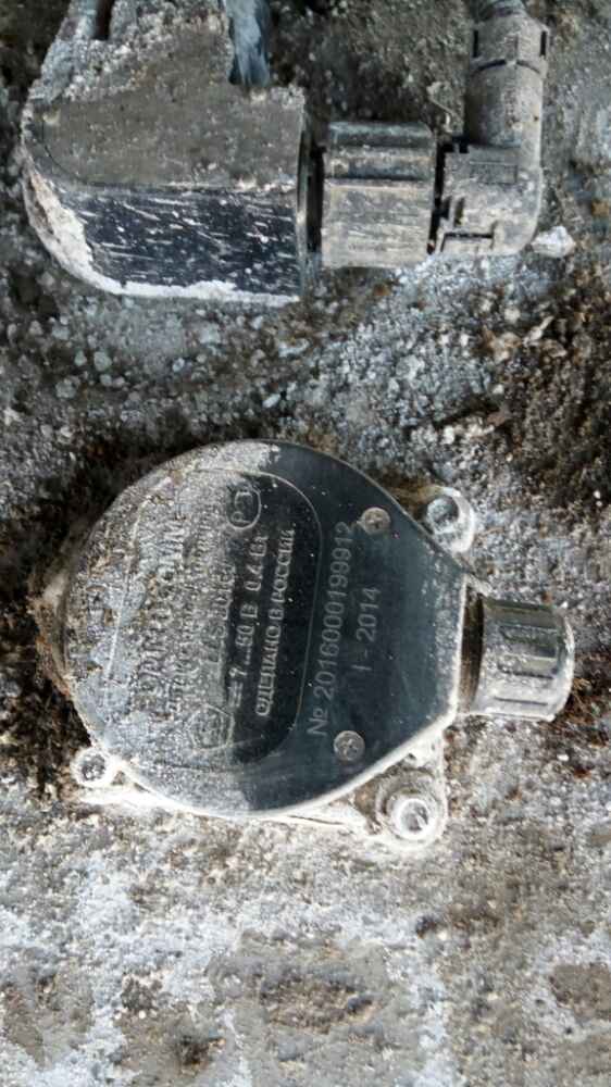

Добавлю свои 5 копеек...
Мы напротив работаем с Технотоном уже 3 года, проблем никогда особых не было и нет.
Но есть один существенный недостаток конструкции датчика - это верхняя крышка.
На фото ниже датчик снятый с молоковоза.
Молоковоз каждый день возит молоко, на молокозаводе его обрабатывают паром (типа мойка паром), потом сразу на мороз. Каждый год в конце января, после крещенских морозов, мы имеем вот такую картину.
Крышку просто срывает и даже выдавливает компаунд.
В этом году пришлось опять оперативно решать проблему и поставили в 3-й раз Технотон.
Фото1
Фото2

Дмитрий, спасибо за хорошие слова и конструктив.
Ваш случай известен и, насколько я знаю, даже проводились специальные испытания. То, что не перепады температуры виноваты, 100%. Скорее всего химия, которую пока определить не удалось.
Узнаю больше, отпишусь.

Re: Сравнение ДУТ: Омником - Технотон - Эпсилон
Интересно, а почему???
Плохая герметизация и влага попадает внутрь датчика (и даже под компаунд)?
влага попадает в щели и промерзает. Неоднократные такие явления - и крышку вздувает.
А как же компаунд выдавливается?
Тогда получается, что влага (в виде пара) попадает непосредлственно внутрь датчика , - а именно под компаунд.
Странно как кто это ...
Или же может попадать через ввод , непосредственно через кабель тогда ... ???
Фантазии.
Чтобы крышку вздуло водой (заметьте не влагой попавшей через некую щелку), ее (воды) должно быть некоторое количество.
Речь идет не о влаге, а о компаунде. Посмотрите на фото внимательно, именно он является первопричиной.
ну извините, и от химии не должно выдавливать:) Если б проело металл, или коррозия... А тут просто выдавило...
Воде там некуда деваться там все залито компаундом.
Вопрос в том, из-за чего распирает компаунд. Причина этому - скорее всего химия.
Поймите, не вопрос как она туда попала. Ей могли помочь.
Именно то, что случай единичный, наталкивает на мысли...
Никто же не спорил, что это это массово. Никто не говорит, что это заводской брак. Понятно ,что помогли попасть туда. Почему так реагируете, будто Вас уже тут принижают - наоборот, в таких спорах рождается истина. По опыту использования именно ваших датчиком на лесопильном предприятии. Три раза в смену трактора мыли из Кершера (проф) под таким давлением, что заводская краска через два месяца слезла. Так вот - накрывали датчик простой консервной банкой (без юмора) - чисто механическая защита от сильных струй воды. Плюс спасало от мусора и грязи. Приезжаешь, баночку повернул и датчик как новый.
Необходимо посмотреть по документации, по порядку =
- рабочую температуру компаунда,
- гигроскопичность компаунда
- химическая стойкость  = как компаунд  реагирует на щелочные растворы
SibNaviCom
Реакция вполне адекватная и конструктивная) Спасибо за предложения.
Налицо факт вмешательства.
Открытая ветка форума не место для обсуждения возможных методов и схем противодействия.
Я еще раз уточню.
Машина у нас на обслуживании. Наш специалист осматривает ее 1 раз в месяц.
Крышка вспучивается с нарастающей с начала морозов. Есть подозрения что компаунд "отлипает" летом на жаре.
Еще в начале зимы приходится срезать разъем и подключать напрямую, так как не выдерживает герметичность разъема и окисляются контакты.
Повторюсь - это все в условиях каждодневной обработки машины паром и зимой и летом.
За 2 года эксплуатации сняли 2 с такими симптомами почти в одно и тоже время в конце января после сильных морозов. Т.е. первоначально ставили в 2011 в январе и теперь каждый год меняем.
Первый раз взыскали с водителя вместе с увольнением.
За это время сменилось 3 водителя.
При чем мы опять поставили новый датчик Технотон, будем вести годовой отчет с фото.
Добавлю...
Мы поставили не одну сотню датчиков Технотон. Таких проблем нигде не возникает. Датчики ни чем не накрываем.
В том числе ставили и на другие молоковозы, но они относятся к другому молокозаводу,а там видимо не так следят за чистотой.
Спасибо Дмитрий, ценная информация. Передам в службу качества. Похоже, испытательные лаборатории с их камерами тепла/холода - детский сад в сравнении с вашим молокозаводом )).

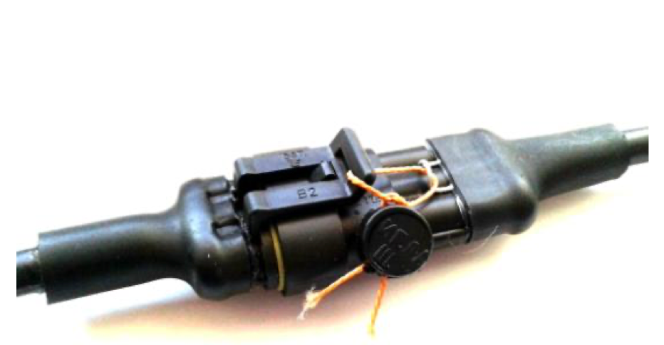

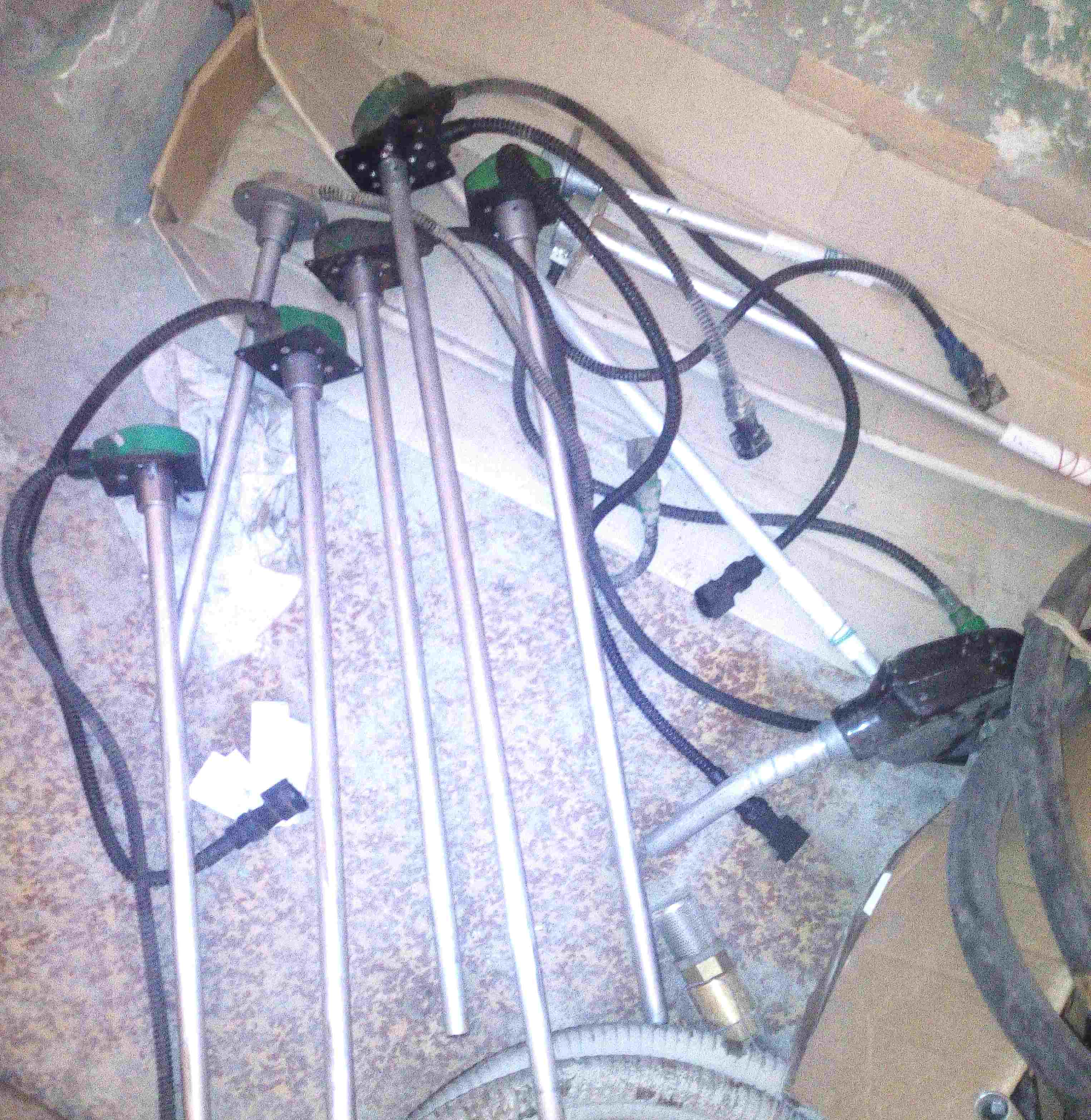

конечно.
нужно менять очередной Ваш датчик.... снял уже штук 6 из 10
уже две штуки нужно менять.
причина на картинках - Сравнение ДУТ: Омником - Технотон - Эпсилон
по пункту 4 Вы немного неправильно написали
>>4- Текут все датчики, наш имеет наиболее продуманную конструкцию крепления к баку.
да - действительно, текут все технотовские датчики, которые имеют самую НЕпродуманную конструкцию крепления к баку.
сорри за плохие новости, но минимум 10 датчиков каждый грубо по $150 + расходы по замене и т.д. и т.п., самому грустно.
Или вы как производитель можете решить мои проблемы ? я могу отправить снятые куда скажете, есть смысл ?
alex_gps, встречали такие случаи. У установщиков, которые после других датчиков привыкли все обильно смазывать силиконом. Отучили - все стало хорошо.
Мы, как производитель, несем гарантийные обязательства перед всеми потребителями нашей продукции.
Высылайте неисправную продукцию в ближайший к вам сервисный центр. Расходы по пересылке берем на себя в любом случае. Скан квитанции об отправке просьба сразу выслать в личку, либо на marketing@technoton.by. Обещаю взять ваш случай под контроль.
Извините alex_gps, ничего личного, но на этом форуме уже несколько пользователей обещали прислать "десяток датчиков технотон, которые приходится менять"... до сих пор ждем.
Сожалею о ваших проблемах, понимаю насколько затратны случаи с заменой датчиков.

конечно.
причина на картинках - http://img-fotki.yandex.ru/get/9227/346 … e4ed_L.jpg
http://img-fotki.yandex.ru/get/9161/346 … 4cd7_L.jpg

Рига .компания EXPAND/ демонтировано 6 дут омником( все что было установлено) . установлено 33 дут ( на весь автопарк). На тот момент вопрос с сопряжением Gbox-6 с омником дут был решен.
снимал у клиента -видимо для перевода под одну марку.А не слышали может потому что Иркутск от Риги далековат( пожалуйста примите это за шутку)))))И могу сказать, что у блоков Mapon в свое время (пару лет назад) проблемки были с дутами технотоновскими

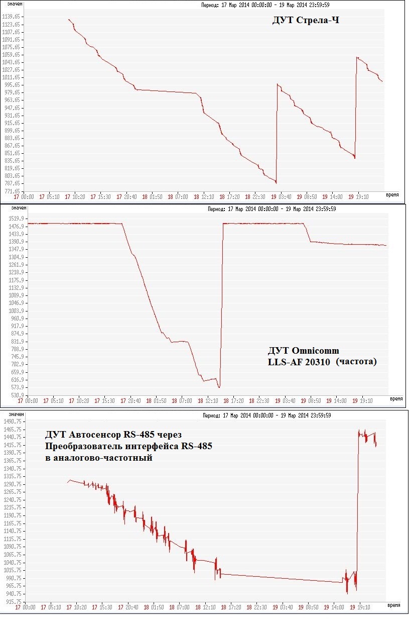

Всем привет!
Хочу поделиться своим опытом установки ДУТ (занимаюсь этим чуть более 2х лет).
Для сравнения высылаю 3 графика с ДУТ разных производителей (все они установлены на аналогичных авто - бетоносмесителях)
Графики приведены без какой либо фильтрации терминалом, чисто фактические данные, поступаемые с ДУТ. Показания частотные.
Терминалы: Voyager 2.5S производства "РИТМ".
Для себя разницы между Омникомом и Стрелой не наблюдаю, и там и там добиваюсь погрешностей не более 3-5л на баках в 450л. Бывают скачки у обоих производителей, фильтрую программно. Ну и лично мне не нравиться возня с ПО Омникома при тарировке, со Стрелой все просто: отпилил и тарируешь, да и дешевле.
Хвалят сейчас цифровые Омникомы - планирую потестировать.
Фото1
Фото2
Сам отвечаю на свое сообщение более чем 2-х летней давности по поводу DUT-E Технотон...
1. За это время проблем с вздутием крышек из-за вспучивания компаунда было более 50-ти, потом считать перестали.
По ощущениям 2 из 10-ти установленных точно.
Силикон "распирает" так, что гнется верхняя металлическая крышка  (как на фото 1). Это какая сила должна быть.
Плата гнется как бумеранг (лопаются дорожки и отлетают элементы).
Причем это происходит на датчиках, которые стоят в различных местах, даже в сухом месте под кабиной.
В прошлом году вскрыли один ДУТ из новой партии, чтобы проверить делает ли производитель что-либо в этом направлении.
Увидели, что теперь компаунд просто не доливают до верха корпуса оставляя полсантиметра запаса.
С тех пор перестали их использовать.
Но на обслуживании осталось большое количество. Пришлось осваивать технологию ремонта, возим паяльник для восстановления дорожек, силикон, и балончик с краской)))
2. Еще более существенной проблемой стало выдирание резинового ввода кабеля из корпуса ДУТ (статистика где-то 3 из 10).
Оказывается резинка не является цельной, а просто приклеена через отверстие в корпусе к кусочку текстолита с внутренней стороны и отлетает от малейшего к ней прикосновения. А уж если вспучивается силикон внутри корпуса, то он сам наполовину выдавливает резинку.
Приходится подрезать резиновый ввод и углублять его внутрь корпуса, чтобы он как раз выполнял свою роль.

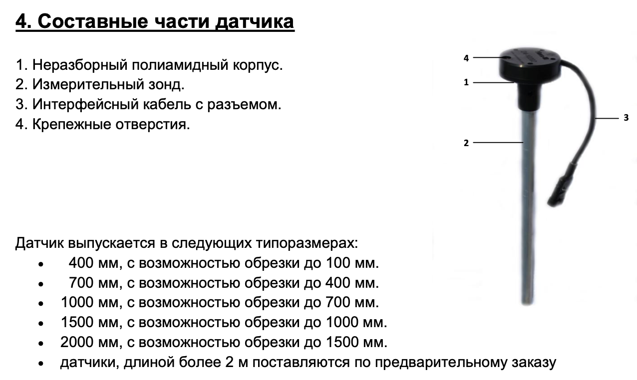

opl wrote:
Вот производитель: http://www.auto-scan.ru/vysokotochnye-e … ja-topliva
Датчик уровня топлива «Калибр-D1000» = длина 1 метр
Высокая точность измерения (погрешность менее 1%);
Считаем = 1 процент от одного метра = 1 см ,= невысокая погнрешность.
Т.е. получается тогда на один метр = + /- 1 см ... = не хило так.
И это считается невысокой погрешностью?
и вдогонку =
из описания  =
Внимание! Недопустимо после подачи питания на ДУТ, касаться концом
измерительной части металлической поверхности, в том числе и внутри бака.
