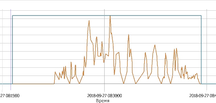

Ерунда. Во-первых график при адс1 на зажигании сразу начинает показывать тупо вольтаж. Во-вторых все равно в отчет не попадает.
Логическое значение да и нет, 0 и 1. С прибора уже приходит соответствующий тэг описывающий сработал вход или нет. И он приходит в состояния in1, ..... Виалона. Все что мне нужно сейчас это чтобы состояние сработанного значения подсчитывалось как моточасы.

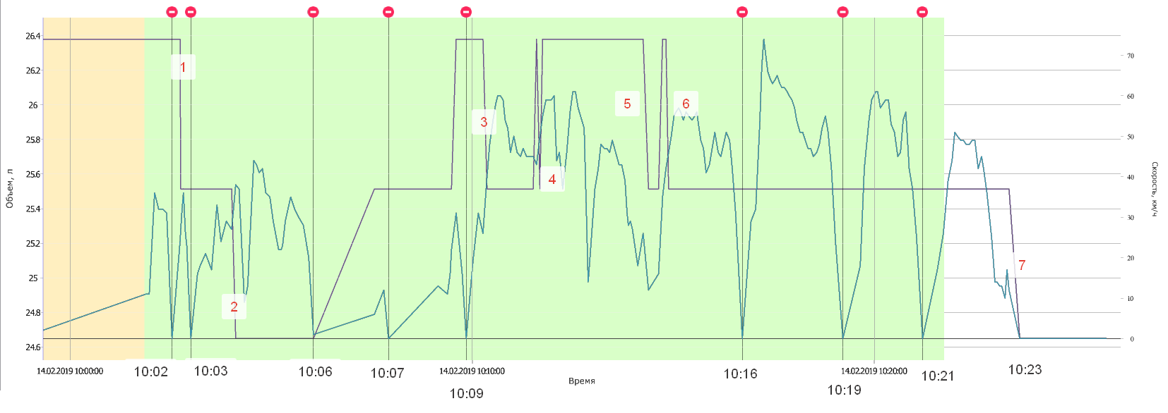

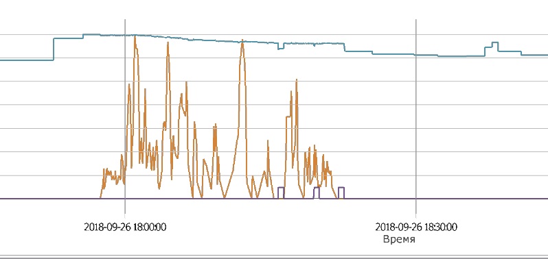

Примеры графиков при использовании логического in Виалона и второе изображение, если используем адс1

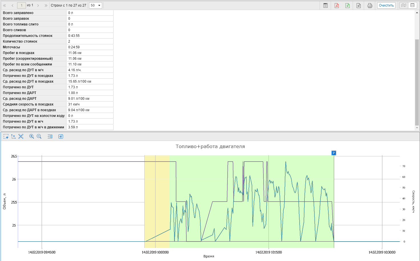

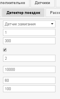

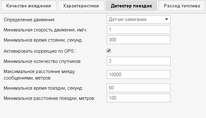

Так у Вас время поездки определяется зажиганием (судя по детектору поездок). Может поэтому время поездки и моточасы совпадают?
Проверил. Подтверждаю. На графиках ерунда даже если тип датчика "Зажигание". Но это не мешает корректно считать моточасы:
Много простых вопросов по Wialon системе.
При этом если сделать простейшую тарировку - то и на графиках всё становится красиво:
Интересная мысль. Сейчас покручу в этом месте.

попробовал и так и этак, и "тарировку" вбил датчику логическому, все равно не считает пробег, и менял детектор поездок по всякому, просто одно и то-же время показывается. Притом не по датчику по скорости похоже. Пока сервис сомнительный конечно...

gofk wrote:
А кстати как у вас так получилось что время пробега больше времени моточасов? У вас машина накатом без зажигания катается? Моточасов всегда должно быть больше.

Я не понял, в чем проблема? Моточасы не правильно считает или пробег? И как не правильно? Больше, чем в реале или меньше? Поподробнее бы...
Вкратце: Не считает моточасы при использовании логики датчика in1 - виалона, который умеет отображать два состояния включен-выключен. График есть, а подсчета в отчете нет. Несмотря на все выставленные галочки не попадает в отчет. Это важно т.к. будет много датчиков такого типа и надо разобраться "на берегу".
32
Re: Много простых вопросов по Wialon системе.
Судя по первым скриншотам, считает. Моточасы 21 минута. Просто, исходя из настройки детектора поездок, поездки определяются по зажиганию. Поэтому длительность поездки равна моточасам. Грубо - зажигание включил - поездка началась, выключил - закончилась.
Если менять детектор поездок (по скорости, по координатам и т.д.), то, по идее, может меняться пробег в поездках и длительность поездок. Но моточасы меняться не должны, если они по датчику зажигания считаются.
33

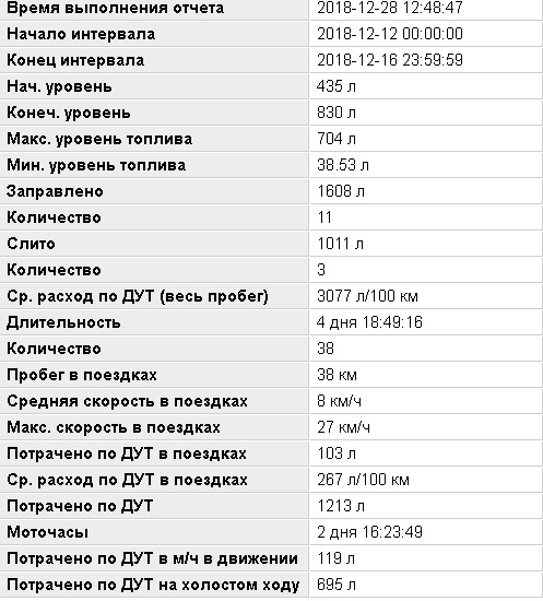

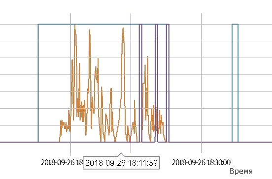

Детектор поездок стоит GPS-скорость. Т.е. по логике время поездок должно составлять остаток после отнимания времени включенного зажигания с нулевой скоростью. Но как видим из настроек и отчетов на выходе получается вообще какая-то ерунда, особенно вторая строчка отчета где моточасов меньше чем времени поездки.
Однако. Если мы посмотрим на график, что увидим, что зажигание работало 28 минут, а именно поездка длилась 21-22 минуты. Т.е. приходим к выводу, что отчет неправильно считает именно моточасы, а не длину поездки. Жду ответа тех.поддержки виалон. Такая простая задача, посчитать время со статуса датчика, а вышла целая история...
  • Много простых вопросов по Wialon системе.

.... особенно вторая строчка отчета где моточасов меньше чем времени поездки.
увеличте с 1 до 4 км/ч скорость и число спутников до 5 в детекторе поездок.

Сделал, но не помогло. Отчет также выглядит.

Мне нужно добиться результата чтобы в отчет попадали данные в следующем виде:
Как это сделать? Пока добиться того, чтобы детекция поездок работала по скорости GPS не удалось. А датчик зажигания показывает несоответствующие значения. Готов дать логин/пароль тому что сможет настроить так, чтобы отображение результата (в отчете) соответствовало предоставленому на скриншоте с датчиком in0. Тех.поддержка пока льет воду, никакой конкретики почему не отрабатывает датчик скорости GPS для детекции поездок я не получил.

Пока вразумительного ответа от Виалона не дождался, на просьбу просто показать как сделать правильно (учетку дал) сыпят мануалами и размытыми формулировками. Подозреваю что сервис жестко косит.
Пример. Отбрасываю все что сказано раньше, и делаю датчик зажигания детектором поездки, строю отчет - показывает ерунду. Вместо всего времени когда наработано зажигание (оно же детектор поездки!) оно мне отдает 22 минуты исключительно движения.
Написал новый запрос в тех.поддержку.
Это логично, если строите отчет по поездкам. Оно вам обрежет ту часть моточасов, где поездки не было (если включена коррекция по GPS).
Если вы хотите видеть полные моточасы и время в движении, то добавляйте в отчет таблицу моточасы, а детектор поездок делайте по скорости/координатам/датчику пробега.

Такой метод сработал, но... мне странно что это не осуществляется в отчете пробега, по сути это сделать очень просто, и не надо было-бы городить отдельный отчет...
В этом случае в отчете "Поездки" вообще не должны присутствовать слова "Общее время", т.к. ничего там толком не считается, кроме как время в движении. Проэксперементировал с детектором поездки "Датчик зажигания" в отчет "Поездки" все равно идет только время фрагмента движения. Баг-репорт отправил на поддержку.
Так это разные отчеты.
Моточасы - учитывают работу двигателя, т.е. в рамках одного периода моточасов у вас может быть как несколько поездок (если на стоянках не глушить двигатель, например), так и часть поездки (заглохли на пол-пути).
Поездки учитывают движение между стоянками. Соответственно в рамках одной поездки у вас может быть несколько интервалов моточасов (например, для ТС с системой старт-стоп, где двигатель на каждом перекрестке глушится, или при заезде на АЗС, где остановка непродолжительна).
То, что вы хотите:
есть датчик зажигания, который начинает считать моточасы,  когда он сработал. Внутри этого периода есть отрезки когда скорость нулевая и ненулевая от прибора, что на так с Виалоном, если он не может отминусовать нулевые по скорости отрезки времени от длительности поездки, а моточасы указать целиком?
это как раз логика таблицы "моточасы", а не поездок.

Не очень удобно. В этом случае графа "моточасы" в разделе поездок дезинформирует своим названием. Получается логический конфликт, если выставляешь "Время поездки всего" и "Моточасы", которые показывают у отчета "Поездки", для обычных машин, не гибридов, одинаковое время.
И честно говоря непонятно, кому это может сильно пригодится. За деньги мониторятся в моточасах в основм грузовики и спец.техника.

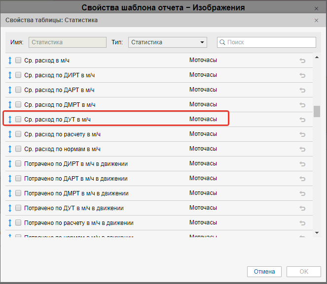

Вопрос по отчетам-ресурсам. Пока экспериментировал с отчетами, сделал ряд ресурсов для разных пользователей, но по сути в каждом ресурсе по одному отчету. Как можно посмотреть в каком ресурсе теперь какой отчет "лежит" ? Хочу лишние удалить, но есть уже пара абонентских отчетов, не хотелось бы оставить абонентов без привычной формы.
48
24Glonass в корневой учетке и смотрите.
или через фильтр или по наведению на название шаблона.

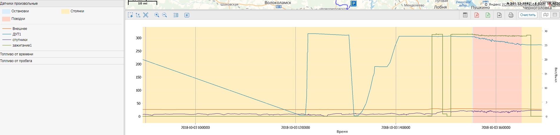

24Glonass wrote:
Новый вопрос, не предвидеться-ли расширение графиков, до большего количества предоставляемых линий? 2 шт., как-то сильно не хватает. Допустим надо видеть работал-ли двигатель, скорость, температура. И никак.
Если будите пользоваться фоном (в настройках графика) и иконками, то больше двух типов датчиков не понадобиться.
В предложенном вами варианта:
Выбираете графики: температура и скорость(можно не ставить если добавили фон остановки).
Выбираете фон(сверху вниз): Потеря сигнала, Остановки(можете не ставить если добавили график скорость), Поездки, Моточасы.
В маске датчика через запятую можно указать несколько масок. (пишу на память, могу с запятой ошибиться)
Почему никак? Произвольных датчиков от времени вы можете на один график запихнуть много.
55
Что значит "от времени" ? Вы можете присоединить скрин где допустим 4 графика датчиков?

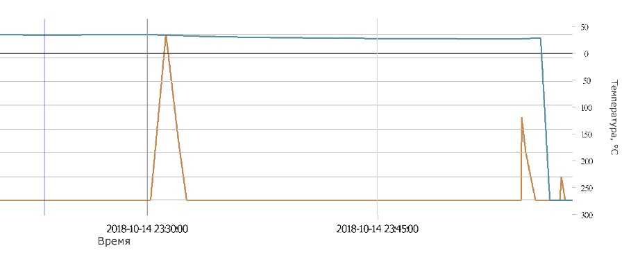

Есть два типа графиков: где нижняя шкала - время и где нижняя шкала - пробег.
Подойдет?
+ show spoiler
Это произвольные датчики и их графики. По правой шкале - температура.
Проблема в том, что для них всех будет один и тот же масштаб.
Делать более 2 шкал пока не планируется.
ООО "Ин-Тек"
https://in-tec.org
57
Ок, попробую повторить.
58

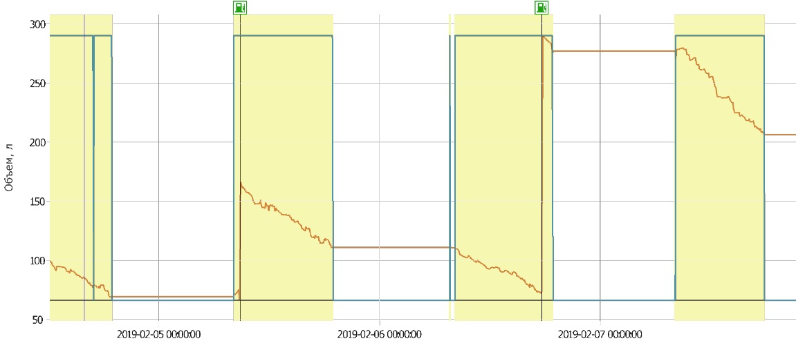

Вот пример, 4 датчика, все по времени.

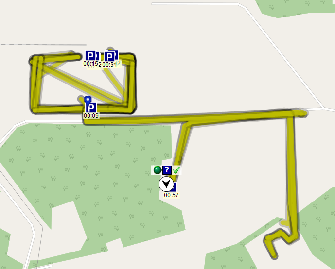

Пока до графиков не дошел но есть еще один вопрос, можно как-то научить виалон здесь еще датчики отображать ? Есть машины с насосами, абонент привык смотреть онлайн его состояния сразу.
По клику на иконку выводится подсказка по объекту, ее можно настроить в параметрах пользователя.
+ show spoiler

Что-то не получается с умощением графиков датчиков более двух на шкалу времени... как это сделать все таки пошагово?
63
В датчиках - создать копии или изменить в нужных датчиках тип на "произвольный датчик"
В отчете в графике поставить галку на "произвольные датчики".

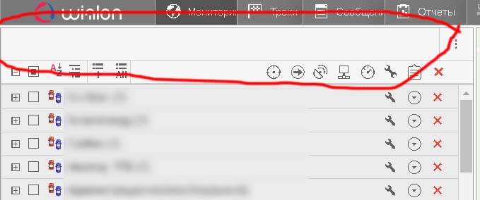

Следующий вопрос, в CSM панели список приборов как-то можно сделать чтобы отображался по группам? А то сейчас целиком вес приборы отображаются это как-то неудобно.
69
Насчёт "по группам" есть сомнение, но можно сортировать, фильтровать.
В CMS можно держать до 5 внутренних вкладок + отфильтровать каждую из них по определённой группе/группам объектов.

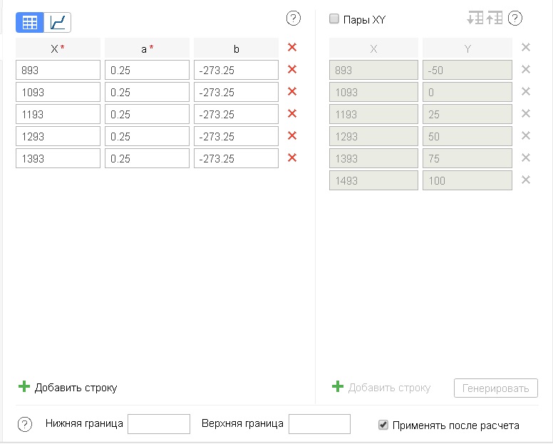

Делаю график для частотного датчика температуры, датчик оттарирован парами, нуля в значении нет. При отключении прибора от питания данные по датчику падают в ноль, а прибор работает. При этом это же не должно попадать в график раз в тарировке нуля нет ? А график все равно вниз падает. Как этого избежать?
80
Выставть нижнюю границу в 1, тогда ниже 1 показывать не будет
81
(edited by 24Glonass 15/10/2018 10:02:44)
Не помогло, все равно график вниз падает. И валидация почему-то к нему не устанавливается. Так бы по внешнему питанию сделал валидацию.
82
А зачем валидацию?
Вот тут внизу:
https://docs.wialon.com/ru/hosting/_med … /calc3.png
верхняя и нижняя границы + галка "применять после расчета"

Странно но почему-то не помогает.. Все равно график резко вниз уходит.
84
24Glonass
Так а значения где в "границах" ?
Либо пропишите -50 и 100 с галкой "после расчета"
Либо 893 и 1493 без галки
ООО "Ин-Тек"
https://in-tec.org

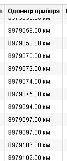

Кто подскажет, почему в статистике не указано изменение по одометру прибора ? По сообщениям одометр меняется. Также заметил что не  все стоянки-остановки попали в отчет. Почему?
86
MyFly,
Согласитесь, по двум скриншотам точную причину определить маловероятно. Надо проверять настройки отчёта, объекта и сообщения от объекта за этот день. Пришлите нам запрос на support@gurtam.com

Детектор остановок в пробках частит. Как этого можно избежать? Можно-ли вообще? Они в списке остановок по 00 секунд. Детектор поездок от 1 км в час стоит, определение поездок по gps-скорость.
88
Остановка детектируется в случае, когда скорость в сообщении менее минимальной скорости из детектора поездок, но при этом подобная ситуация длится меньше, чем минимальная длительность стоянки.
Избежать этого не удастся, так как ситуация полностью соответствует описанному мной выше алгоритму.
При этом не совсем понятно, для чего вы хотите скрыть данные остановки, хотя они фактически имели место.

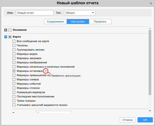

Уменьшить количество отображаемых остановок в детализации, которые детектируются в пробках.

Если устроит, можно в отчете настроить фильтрацию остановок от 1 секунды и более.
Соглашусь.
Если вы всё же хотите скрыть часть остановок, которые фактически имели место, то вы можете попробовать применить фильтр по минимальной длительности отображаемых остановок как в таблице, так и для маркеров на карте.
Однако подобняа настройка повлияет не только на остановки в пробках, но и на все остановки в принципе.

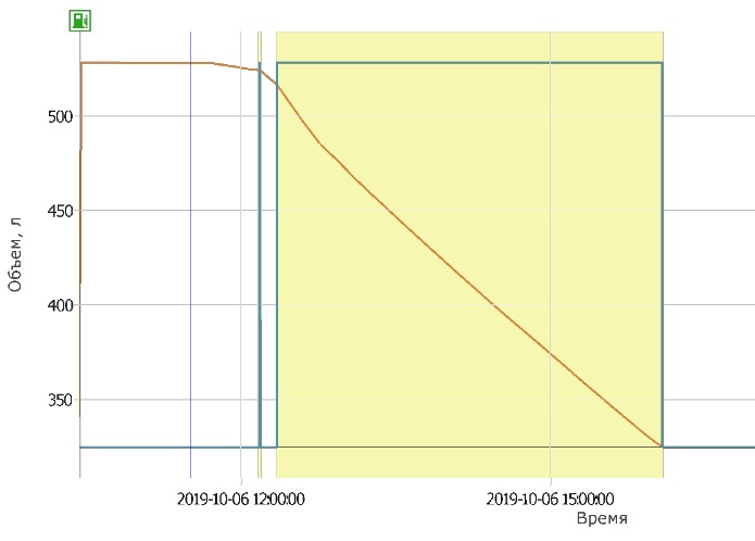

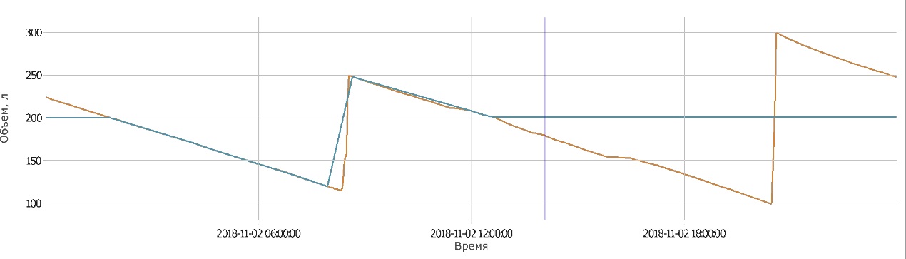

Почему обработанный график не отображает вторую заправку?
98
Гадание по фотографии, но скорей всего не определилась поездка(и) (отпало зажигание или еще что), т.к. судя по графикам у вас расчет топлива по поездкам, а не по времени.

Подредактировал, стало отображаться, а как в статистику отчета или сам отчет, добавил расход на моточас, объект преимущественно стационарный.
для стационарных логичнее настраивать расчет по времени с соотвествующими нормами расхода.

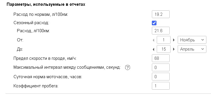

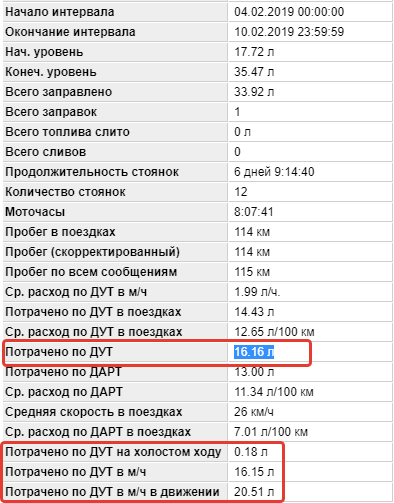

Это уже сделал. А вот чтобы в статистике появилось "Расход на моточас" - как?
102
Так есть же пункт
Ср. расход по ДУТ в м/ч
+ show spoiler

Спасибо!

Вопрос - дизель генератор (статичный объект) генерирует в отчете сливы, которые я не вижу на графике, в чем может быть дело? При этом если я строю отчет за сутки слива нет. а за двое суток, то уже появляется.
105
А если расход, сливы и заправки по времени в настройках топлива?
106
Да пока что-то не особо помогло,  сливы не уходят. Сделал запрос на поддежку, что-то не могу понять откуда они.
107
Как насчёт настроек поездок? Расхода на холостом ходу? Сливом считаются все реальные траты?
108
Да, все верно, был не указан расход на холостом ходу. С тех.поддержкой Виалон осветили этот вопрос.

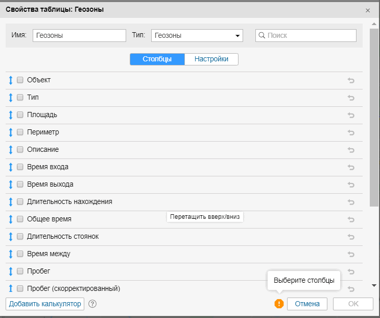

Спасибо, еще вопрос, когда строишь сообщения за период, есть возможность поменять колонки местами или удалить ненужные из отображения?
118
Поменять местами нет, но можно удалить ненужные - см выпадающее меню "Показать/Скрыть столбцы"
Diana Cheley
Wialon Hosting Expert
Gurtam

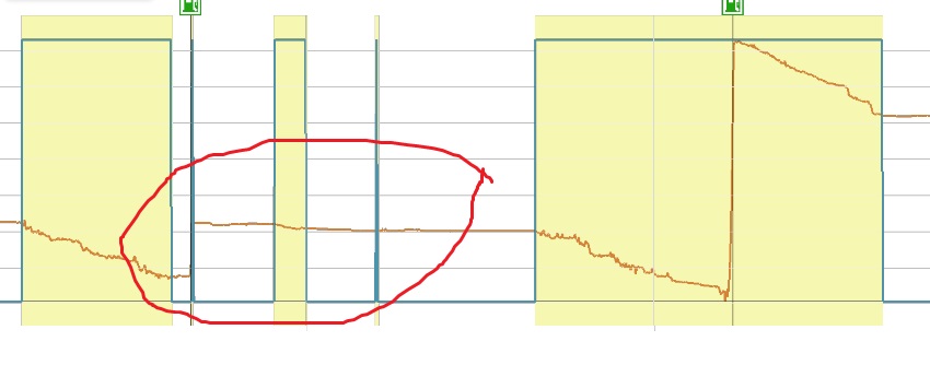

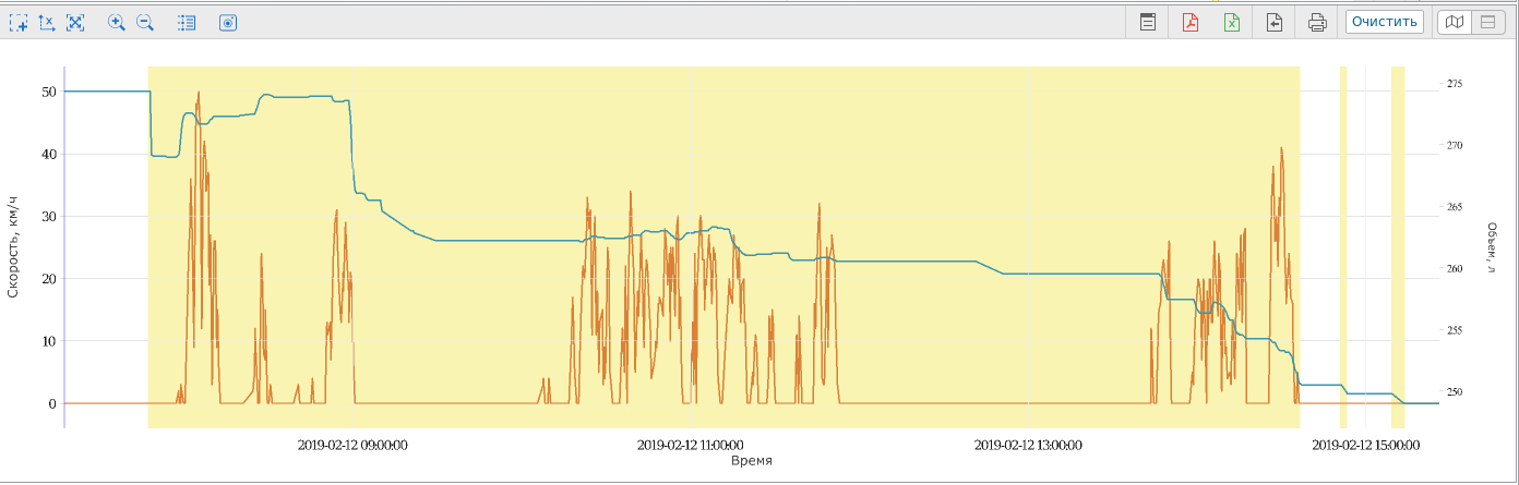

Не могу победить  "ложную" детекцию сливов между работой двигателя. Есть места, где двигатель останавливается, и график слегка спадает, я поставил нормы минимального слива 19 литров, чтобы убрать ложные сливы. Но система все равно детектирует сливы, что вводит заблуждение. Как этого избежать?

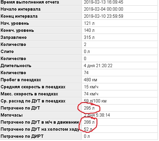

Не понять что с калькуляцией топлива в статистике, если посчитать "слито" и потрчено по ДУТ в движении и на холостом ходу, о получается объем больше чем было топлива с учетом заправки. Направил запрос в тех.поддержку, но может кто-то подскажет как правильно считать чтобы понят статистику. Прилагаю изображение.

расход по ДУТ не будет биться с заправками, бьётся только с ДАРТ.
24Glonass,
"Потрачено по ДУТ в м/ч в движении" + "Потрачено по ДУТ на холостом ходу" можно ожидать, что равно "Потрачено по ДУТ в моточасах".
При этом вполне может быть, что изменения уровня топлива были и за пределами интервалов моточасов, так что общий расход "Потрачено по ДУТ" намного выше, чем частный только в моточасах.
Причиной также может быть:
- некорректно работающий "Датчик зажигания", из-за чего моточасы считаются меньше реального
- некорректная настройка учёта заправок и/или сливов
- сильные колебания уровня топлива
Вообще, правило "расходов" достаточно простое: сравнивайте показания из одинаковых типов интервалов (общий/поездки/моточасы), но не между ними.
Я думаю в любом случае за период должно сходится общее количество литров. Совершенно непонятно что означает "При этом вполне может быть, что изменения уровня топлива были и за пределами интервалов моточасов", в данном контексте, ведь это подразумевает тогда раздел "Слив", который если приплюсовать тоже ничего не выведет в общую сумму толкового, а тут ничего не клеится вообще.
В целом должно быть: "Всего потрачено по ДУТ" = "Сливы + Расход в движении + Расход на холостом ходу", разве не так?
127
MyFly ,
Не совсем так.
"Всего потрачено по ДУТ" = "Нач. уровень" - "Конеч. уровень" + "Заправлено" - "Слито". (если включена опция, чтобы не учитывать сливы в расходе топлива).
Зависимости от расхода в моточасах здесь нет. Мало того, я не раз встречал случаи, когда из-за проблемного ДУТ или подключения питания в момент заводки машины происходит повышение уровня топлива на 1-10 литров. В итоге получается, что расход в моточасах вообще выше, чем общий.
Плюс, далеко не всегда понижение уровня топлива вне моточасов фиксируется как слив.
Например: мин. объём слива = 20 литров, топливо при выключенном зажигании уменьшилось на 15 литров.
Что происходит: Слив = 0л. Потрачено в м/ч = N литров. Потрачено всего = N + 15 литров.
Закономерный итог: найти точную причину в расхождениях показаний можно только видя настройки объекта, отчёта и сообщения прибора.
Какая-то хрень. Если слив "не попал", то это просто должно пойти в расход, и в целом все должно сходится даже в этом случае.
Если нужно прояснить причину расхождения показаний по топливу, служба технической поддержки поможет разобраться в ситуации - support@gurtam.com

В настройках отчета галка
Исключить сливы из расхода топлива
Данная опция может быть использована, если необходимо игнорировать сливы при подсчете расхода топлива. По умолчанию сливы считаются частью расхода. Таким образом, при активации этой опции в таблицах и в статистике столбцы «Потрачено по ДУТ» и «Средний расход по ДУТ» считаются без учета сливов.

24Glonass моточасы как и поездки это часть отчетного периода,а не весь, так же не забывайте, что разные условия внешней среды так же влияют на расход топлива(расход топлива при подъеме или спуски будит меньше чем на ровной дороге, при условии заполненности бака мене 50%). В связи с чем оптимальная формула подсчета и актуальные цифры в формуле представленной roar. Все остальное - это лишний повод разъяснить конечному пользователю как работает система smile

Хорошо, написали, Возвращаясь к статистике по топливу, как-то все равно все это очень нескладно выглядит. Сейчас взял другую единицу техники, на момент построения отчета, по разнице топлива, потрачено 15 литров, по графе "Потрачено по ДУТ" тоже порядка 15-ти, но как в "Поездках" могло стать 24 литра, ума не приложу. Что это за показатель? Как-то все таки можно это свести, чтобы совпадало с разницей топлива? У нас сливы включены в расход, по моим суждениям даже если слито/слито скрытно, должны цифры совпадать. Иначе я не понимаю как объяснить эту калькуляцию абоненту.:

Пропала целиком панель транспорта у админ. учетки в Хроме. Кто-нибудь сталкивался с этим? Куки почистил, не помогло. В Другом браузере нормально отображается.
Мой коллега пояснял вам алгоритм расчёта выше в данной ветке.
Если у вас возникают вопросы по поводу конкретных случаев, то, пожалуйста, пишите на support@gurtam.com, указав все детали.
Напишите об этом на support@gurtam.com

24Glonass
сломалось что-то у Гуртама:
Здравствуйте.
Проблему воспроизвели и передали разработчикам на исправление.
Как временное решение выполните в консоли браузера
sdk.u.updateCustomProperty('mongr','');
и перезагрузите страницу.
До внесения исправлений рекомендуем не использовать блок групп объектов во вкладке мониторинг.
Консоль браузера - это CTRL+SHIFT+I в Chrome и Firefox.

Помогло! Спасибо!

Объяснял, да. Вычисляется за период, а там суммируется из сформированных поездок, и из погрешностей образуются не-стыковки.  Но нервозность абонента усиливается тем, что в других системах это как-то сумели обойти, и там суммы потраченного за интервал, и за поездки, как-то идеально стыкуются. И я пытаюсь приблизить результат к этому.
Я не имею большого опыта в работе с другими системами, однако так как к ним приходит информацию от тех же ДУТ и трекеров, но при этом у них она идеально стыкуется, то я могу сделать вывод, что их алгоритмы искажают поступающую информацию. Возможно, это позволяет данным в отчётах идеально сходиться, однако в каких-то других ситуация, возможно, это приводит к потере важной информации.
Wialon работает с теми данными, которые присылает трекер. Из этого следует, чтофизические процессы, неточность ДУТ, схемы подключения могут привести к несовпадению значений там, где ошибочно ожидается их совпадение. Однако этот подход позволяет вам знать фактические поступающие от устройств значения, из-за чего информация не терятся, а вы можете предпринимать на основе этого необходимые действия.
В отчёт же можно попробовать выводить только те значения, которые не будут смущать клиента.
Вот представьте, Уазик и его бак, добавьте пересеченную местность и не правильно настроенный терминал на запись и отправку данных со скоростью мене 4км/ч. При таких вводных расход в поездках, в статистики и фактический расход в лучшем случаи будит отличатся на 30%, а скорей всего уйдет за сотню. Все это связана с колебанием топлива и так как в большинстве случаях ТС в межсменный простой стоит на одном и том же месте, то и показания уровня топлива максимально адекватны, как следствия и расход так же вы увидите фактический, но с 3% погрешностью от емкости бака ;р.
Я уже писал, что дут - это средство контроля, а не учета, если клиент хочет вести учет топлива, то ему следует поставить проточный датчик на выход из бака или взять параметра с кан-шины ТС (которые за частую имеют погрешность, но опытным путем в течении месяца эти проблемы можно уладить)
Ваша задача как ТП подвести клиенту к выше указанной мысли и убедить, что все проблемы решаемы, но нужно время! Вы не продажник, а сервестник, они создают проблемы мы их решаем, а, как вы знаете, ломать не строить smile

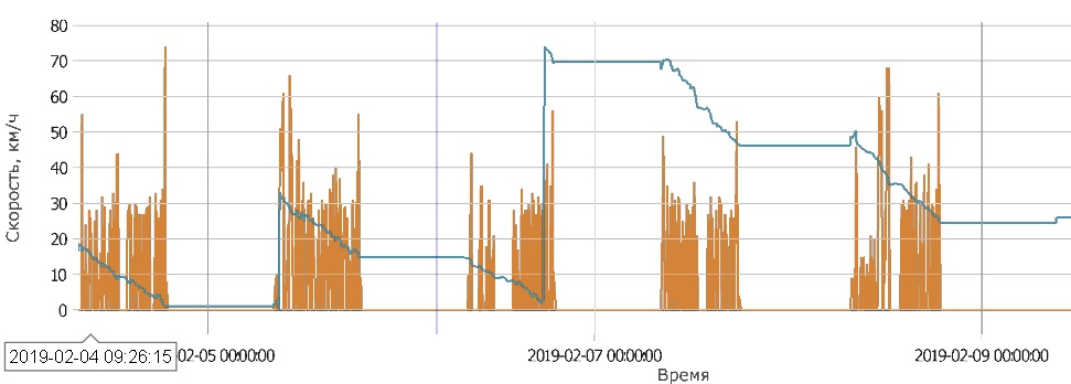

И снова возвращаясь к теме обсуждения корявой статистики расхода по ДУТУ в Виалон.
Я никак не могу решить эту проблему. У машины все нормально с зажиганием и работой  ДУТа. Но сам принцип формирования статистики у Виалона - коряв. Я бы даже сказал провален. Он просто не считает нормально расход движение / холостой ход и забивает в статистику обрезки фаз "движения", при этом цифры не совпадают радикально. В изображения два пример, один Виалона, другой - альтернативной системы, они как-то смогли сделать, что вывод статистики за период адекватно суммируется? В Виалон письмо отправлено. Что скажете господа? Не пора-ли программистам Виалона немного поднапрячься?
Притом, когда я прошу поддержку, просто прислать мне набор скринов по конкретной машине, чтобы это стало правильным, мне шлют описания мануалов, действия по которым успеха не приносят.  Также идут варианты суммировать в разделе моточасов, но это какой-то антиабонентский костыль, не более. Абонент первым делом смотрит в статистику и ничего не может понять.
Каким образом у вас настроен датчик моточасов и детектор поездок у этого объекта?
155
По зажиганию,
Другие параметры детектора движения какие? Датчик зажигания как настроен - вход прибора, по напряжению, иным образом?
Характер движения ТС подразумевает частые короткие остановки или кратковременные поездки?
157
- Дискретный датчик прибора Смарт, вход in1;
- Детектор движения - датчик зажигания;
- Поездки в среднем по 5 км, между ними остановки

Другие параметры
Часть интервалов с расходом попадают и в моточас в движении, и в моточас на остановке, т.е. задваиваются. А поскольку таких интервалов много, получается сильное расхождение с общим расходом по ДУТ, который непрерывным куском считается.
Это помимо "умения" сливать в единый интервал участки движения с кратковременными остановками, как по детектору указано.
Если сделаете определение движения по датчику пробега (например, по данным CAN), существенно сократите расхождение. Второй вариант - повысить частоту передачи точек. Третий вариант - настроить прибор, чтобы он при начале / окончании движения фиксировал точку.
Поскольку ТС тратит топливо в движении (если по графику смотреть), попробуйте сделать контроль расхода по пробегу в том числе, показания и расхождения несколько изменятся.
По своему опыту скажу, что некоторые другие системы произвольно "обрабатывают" сообщения, обрезая и подгоняя расчетные данные под арифметику. Выглядит красиво, но общего с реальностью также мало.
Вот это непонятно,  "Яасть интервалов с расходом попадают и в моточас в движении, и в моточас на остановке, т.е. задваиваются", - как это получается?
В системе есть такие показатели детекции движения как зажигание, минимальная скорость и длительность остановок чтобы признать это "стоянкой". Мне что нужно увеличить время для состояния "стоянка"  ? или наоборот увечить?
Что может проще чем взять исходный объем топлива минус топливо движения (скорость не ноль и зажигание не ноль), остальное "холостой ход",  где-то что-то перемудрено, с "детекциями" непонятно чего в Виалоне.

SanderAMC
А расскажите, как у меня в "Потрачено по ДУТ в м/ч в движении" больше чем "Потрачено по ДУТ" ?

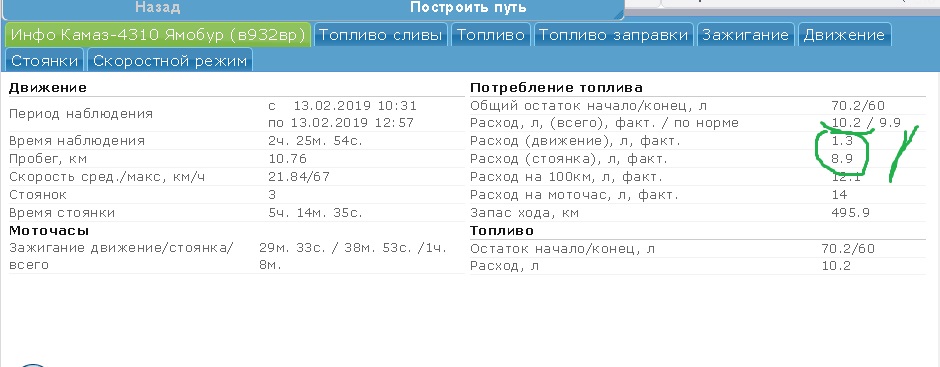

История про "неизвестность точек" по состоянию движения - несерьезно, есть совершенно четкие критерии стоянки. более ххх  секунд, выключенный двигатель, и нулевая скорость, при построении отчета
Берем временной интервал неважно откуда и до куда, что там внутри? Возьмем пример с детектором "По зажиганию",
- точка со скоростью, но без зажигания - в расчет не берем вообще, пусть режет трек, израсходованное топливо тупо в детекцию слива (чиним датчик зажигания значит);
- точка с нулевой скоростью и включенным зажиганием - холостой ход ;
-  точка с со скоростью и зажигание - движение;
Сложно? По моему не очень. Во всяком случае уже сидя даже на намного более древней системе таких багов с литражами и "непонятно куда учитывать расход" я не видел. Для меня это вообще шокирующая ситуация для площадки с 2 млн. абонентов

Ровно по причине, описанной выше. Алгоритмы расчета разные - расчет просто на интервале всех сообщений скопом и на элементарных частично пересекающихся группах сообщений.
Для проверки, если построить отчет по достаточно протяженному интервалу с устойчивым движением, без остановок, уверен - данные сойдутся.
Вообще, сейчас есть хороший способ  показывать суммарные итоги по ДУТ как вычисляемое поле в отчетах. Тогда точно сойдется.
Ну это очень забавно звучит для столь большого оператора мониторинг-услуг как Виалон smile) Смешнее был-бы только совсем неподвижный прибор.
По запросу на поддержку, "суммарные итоги" в статистику не ложатся, они могут лежать в разделе "моточасы".  И то не совсем понятно как этим пользоваться и представлять абонентам. Многие забирают результаты исключительно из статистики.
170
это мне ответ?
Так скриншот есть, за неделю (легковой автомобиль, езжу мало).
Начальный уровень + Заправка - Конечный уровень совпадает с Потрачено по ДУТ.
А как Потрачено по ДУТ в м/ч в движении может быть больше чем Потрачено по ДУТ и Потрачено по ДУТ в м/ч мне непонятно.
У меня такая логика:
- есть суммарный расход, тот который Потрачено по ДУТ.
Из него извлекается расход "Потрачено по ДУТ в м/ч", т.е. когда было включено зажигание.
Уже из "Потрачено по ДУТ в м/ч" извлекаются интервалы "Потрачено по ДУТ в м/ч в движении" и "Потрачено по ДУТ на холостом ходу".

24Glonass,
Как уже говорилось не раз:
Потрачено по ДУТ (общий расход) = Начальный уровень - Конечный уровень + Заправки - Сливы.
Как видите, здесь не учитываются отдельные затраты в поездках и моточасах.
Расчёт в моточасах ведётся строго по интервалу моточасов. Любые изменения уровня топлива за пределами моточасов уже вызывают разницу между "Потрачено по ДУТ (общий)" и "Потрачено по ДУТ в м/ч". Уровень топлива при выключенном зажигании уменьшился на 2 литра? Общий расход уже стал выше на 2 литра. Хотите зафиксировать это как слив? Будьте добры установить минимальный объём слива 2 литра. Хотите внести это в расход следующего интервала моточасов/поездок, как предлагаете выше - так нет основания, ведь топливо убыло при выключенном авто. Иначе получится, что вы жертвуете подозрительным расхождением, которое может быть сливом, в угоду красивым цифрам. Львиная доля смысла контроля топлива при этом теряется.
Теперь перейдём к расходу в моточасах, в движении и на холостом ходу. Как ни странно, колебания показаний ДУТ здесь тоже влияют на подсчёт. С вашего позволения, прикреплю обезличенный снимок графика уровня топлива в моточасах. На графике виден фон моточасов, сглаженный уровень топлива и скорость.
Что мы видим сразу же после включения моточасов? Уровень топлива упал на почти 6 литров. Отлично, т.к. это интервал холостого хода, запишем это в "Потрачено в м/ч на х/х". Потом машина поехала, уровень топлива... вернулся на прежний уровень. Заправку же мы не регистрируем согласно настройкам. А затем эти 6 литров вновь потратились, но уже в "Потрачено в м/ч в движении".
Это самый яркий и заметный пример. Можно также найти множество колебаний и даже скачков уровня топлива, которые выбивают расход в некорректные значения.
И ведь всё правильно, все пришедшие данные от трекера и ДУТа распределены согласно настройкам объекта.
Что можно сделать? Очевидно, исправить работу датчика (трудный путь) или изменить настройки объекта так, чтобы "вылеты" данных не сильно влияли на расход. Например, стоит увеличить степень фильтрации и сгладить эти колебания. Это крайне действенный путь, который действительно помогает исправить ситуацию так, что "Потрачено по ДУТ в м/ч в движении" + "Потрачено по ДУТ в м/ч на х/х" станет равно "Потрачено по ДУТ в м/ч".
P.S. Большинство интеграторов сталкивались с вылетами значений ДУТ и старались исправить это на стороне оборудования и системы, не называя вызванные расхождения багом. В вашем тикете на support@gurtam.com мы постараемся подобрать оптимальные для вашей ситуации настройки.
Давайте мой график.
Вчера, одна поездка на работу.
Дискретность датчика (CAN) - 1л (0,86 для данного диапазона, там поправочный выкручен)
Объясните, как получено 3.59л в движении.
Желтый фон - моточасы, зеленый - поездки.
По вашей логике, все снижения уровня в движении мы считаем в расход, повышения уровня игнорируем. Тогда расход должен был быть около 6 литров.
Почти так. Мы ищем все интервалы движения, смотрим на нач/конеч уровень топлива и получаем расход.
Если на протяжении непрерывного интервала движения топливо несколько раз уменьшилось и увеличилось, то мы всё равно посмотрим только на начальный и конечный уровень топлива на этом интервале.
По вашему графику можно прикинуть, что в расход в движении пошли 4 понижения на разных интервалах движения:
- 2 понижения в 10:03-10:05 (остановка)
- 1 понижение с 10:09 до остановки 10:17
- 1 понижение с 10:21 до остановки 10:23
Время, естественно, примерное, судя по скриншоту без сообщений. Общий объём затрат равен 4 делениям + вероятная погрешность из-за сотых долей.
Из-за дискретности CAN-шины вообще стоит учитывать, что на мелких интервалах проявится погрешность. Например, когда машина остановилась, поработала минуту на холостых, уровень упал на единицу (0.86л) - вот и расход на этом участке 51.6 л/ч. smile
Это все понятно.
А вот с этим:
Получается, что вы считаете понижения между моментами остановок, так? Т.е. уровень на начало одной остановки - уровень на начало след. остановки?
т.е. уровень в 10:02 - уровень в 10:03, 10:03-10:06, и т.д.
и игнорируете повышения, как в 10:06-10:07?
так?

Да, именно так они и считают. Мотивируя  это тем что диспетчерам важно видеть "по каждому рейсу и по каждому водителю", что в корне ломает всю отчетность, и должно быть как минимум опциально.
Если это не заявлено порогом слива/заправки, то все это должно уходить в общий расход следующего интервала. Как это сделано на многих системах мониторинга. Сейчас это большая проблема.
Не так.
Обратите внимание, мы сейчас обсуждаем, как разделить расход в моточасах на "в движении" и "на холостом ходу".
Расход в движении = Уровень на начало движения - Уровень на конец движения
Расход на холостом ходу = Уровень на начало остановки - Уровень на конец остановки
То, как колеблется топливо в движении - не особо важно. Например, интервал 3-4-5-6: Начальные 26.4 литра - Конечные 25.6 литров = 0.8 литра, и ничего лишнего.
Как вы можете видеть, те 3 повышения и 3 понижения никак на итог не повлияло, потому что это не слив-заправка и не было начальными-конечными уровнями топлива. А вот после 4-го понижения уровень топлива так и остался до тех пор, пока машина не остановилась. Всё, подводим итог.

roar
ну так как я и говорил.
На моей картинке повышения уровня с 10:06 по 10:09 вы игнорируете.

Подскажите как  задать порог потребления для расхода в движении, чтобы Виалон это не пихал в слив? Допустим у меня машина ест в движении 40 литров, и едет со скоростью. В этот момент появляется колебания топлива превышающее 40 литров, но потом уровень возвращается назад. Как мне избежать попадание этого скачка в слив?
190
Надо смотреть все настройки по расходу топлива, как вы могли заметить расход топлива не настревается одной опцией. smile

Понятно что это так. Поэтому и спрашиваю. Или вновь возможности Виалона жестко ограничены и такой опции нет?
192
Есть галка "поиск сливов в движении". Я так понимаю, если ее не ставить, то этот скачок в сливы не попадет.
193
Не пропадет. Опять какой-то баг Виалона...
194
Попробуйте поиграть с другими настройками расхода топлива, например
с расчетом сливов по времени. Было как-то подобное на огромном баке,
там в движении вообще шторм был, поиграл с фильтрацией и с настройками,
вроде как-то справился, клиента устраивает, правда и порог слива пришлось увеличить.
195
Если все решать порогом слива, то смысл в ДУТе вообще пропадает.... а потом и в мониторинге... Похоже Виалону надо логику топлива всю перетряхивать если подобных опций нет.
196
24Glonass если скачки в движении - курите детектор поездок.
А так - графика нет, настроек топлива нет, что советовать по слову "скачки в движении" - непонятно.
ООО "Ин-Тек"
https://in-tec.org
197
24Glonass Во вкладке Расход топлива есть "минимальное время остановки для определения слива,секунд" ,  уберет часть ложных сливов + убрать "поиск сливов в движении" , тоже мучаемся с такими скачками топлива(рельеф) 120секунд на слив стоит.
198
Как повторится (а куда ему деться?) обязательно присоединю график и настройки. А пока сильно  огорчаюсь, что нет ряда полезных опций к которым очень привык. Приведу пример какие были опциональные "полезняшки" в одной из старых систем:
- Норма расхода в движении (не давала появляться ложным сливам, если не превышена норма потребления на 100 км);
- Норма расхода на холостом ходу (не давала появляться ложным сливам, если не превышена норма на моточас);
- Округление заправок до: 1, 3, 5 литров и без округления. (очень хорошая опция т.к. это снимает множество беспокойств у клиентов, которые сейчас видят 18, 19, или 21 литр вместо 20 по чекам);
-Никаких проблем с подсчетом моточасов вне зависимости от того пришла одна координата или две вместе или по очереди smile
Ну и конечно повторюсь - логичная человеческая калькуляция топлива где "Потрачено по ДУТ" = "Потрачено в движении" + "Потрачено на холстом ходу", а не неземная калькуляция микроразниц ДУТа на остановках с превышением общего расхода за период smile да еще и без возможности это устранить никак.
Они есть и в Wialon, выставляете режим расчета по времени, задаете нормы и вперед.

24Glonass, Вы можете построить геозону города, а в таблице Превышения в разделе фильтрации указать вне этой геозоны.

24Glonass wrote:
Непонятно. Как мне построить геозону "города" ? В смысле обычную геозону и назвать ее городом? Там просто точно не город в этом месте. Если не сложно напишите по пунктам как это сделать? Раздел "фильтрация" непонятно,  это в каком месте?
1. Создаете геозону и называете ее как хотите, допустим "абвгд".
2. В шаблоне отчета создаете таблицу Превышения скорости.
3. В таблице Превышения скорости выбираете нужные вам колонки.
4. В настройках таблице в Разделе Фильтрация интервалов, в подразделе геозоны, напротив своей геозоны ("абвгд") ставьте точку в третей колонке (Вне адреса).
В итоге при формировании отчета попадут все превышения, кроме тех которые произошли в вашей геозоне ("абвгд").

Как-то странно работает фильтр топлива у Виалон. Если мы ставим некое усреднение, то график сразу должен начать "съедаться" по пикам, но я ставлю допустим 15, а пики остаются.
238
Подобные вопросы имеет смысл обсуждать на конкретном примере.

24Glonass , так работает алгоритм сглаживания, самое забавное, когда на ровном участке появояются провалы вниз, или подъемы вверх. Ни чего лишнего, просто математика smile
Гуртом, а вы сможете сделать фильтор, который рвботает только во времо поездок (не скорость, а именно поездки)?

Математически не важно, какой ряд сглаживать. Поскольку множество точек в движении, на стоянке, с моточасами и без и пр. Виалон идентифицирует, равно может и сглаживать. Причем ранее (лет так 5 назад) предлагалось дать возможность настраивать сглаживание по разному для этих интервалов.
Пока не сделали и даже не приступали. Видимо, эта доработка сродни "каждому топливному датчику свою настройку алгоритма". Т.е. сложно зело сие есть, паки поелику. smile

Очень хочется увидеть формулу "фильтрации" Виалона. Дело в том, что по этой фильтрации не удается получить никакого нужного результата. Чтобы понять как это работает есть желание увидеть математический вид того, что происходит с данными.
Как вариант дальнейшего развития площадки, формулу сглаживания надо отдать "на откуп" пользователей, т.е. мы должны сами иметь возможность настраивать варианты мат.обработки сглаживания, т.к. топорное усреднение (которое вероятно работает сейчас) мало куда годится.

На Виалон в разных алгоритмах разные методы сглаживания используются. В каком конкретно месте?
"Топорного усреднения", уверен, в Виалон давно нет. А вот для топлива, например, скользящее среднее используется.

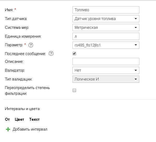

Вопрос всегда фильтру один и тот-же. Почему я глазами вижу заправку прекрасно, а в обработанных данных нет. Мест я видел всего-лишь два где фильтрация может быть установлена:
- Раздел "Расход топлива" "Степень фильтрации от 0 до 255" - которая съедает 10 литров с заправки в 150 литров уже при цифре 25;
и второе место:
- "Датчик уровня топлива" - переопределить степень фильтрации.
К неудобству пользователя, в обоих местах нет визуального примера как будет сглажено топливо. Многократные прогоны через отчет дают странную картину, либо не фильтруется ничего, притом до значений где-то 7-9, потом как рубанули топопром, по 5-10 литров сразу от заправок отъедает.
Поэтому и есть желание увидеть математику процесса. Мы работали раньше с медианным фильтром в другой системе, результаты были очень хорошие. Тут, пока, справится не удается.

Так математика скользящего описана сотню раз, ровно так и работает в Виалон. Я только не помню, какому количеству сообщений соответствует единица в степени фильтрации.
245
При степени 0 идёт фильтрация по 3 сообщениям.
Для степени 1 и выше фильтрация идёт домножение на коэффициент 5. То есть при степени 7 => фильтрация по 35 сообщениям.

Почитал про скользящие средние, ну так-себе тема. В этом случае надо вводить кучу коэффициентов всяких чтобы топливо нормально показывало. Показывать точно заправки с таким способом оно не будет.  А если убирать фильтрацию то неизбежны ложные скачки...
Вот и хотелось бы поэкспериментировать со своими фильтрами.

Этот тип фильтра замечательно работает на потоке данных с периодическими выбросами любой амплитуды, для топлива самое то.
И надо понимать, что любое сглаживание заменяет исходные данные и, по определению, их искажает.
А поэкспериментировать можно иным образом, для пробы-то: выгрузить сырые значения в эксель и играться с формулами как хочется.
Хоть линейной, хоть сплайнами.
Еще вопрос. Прибор Телтоника 4200, датчики зажигания не подключали. По отчету пробег за день 133 км, а по сообщением 157, почему так получается и как сделать чтобы пробег считал "по сообщениям" ?

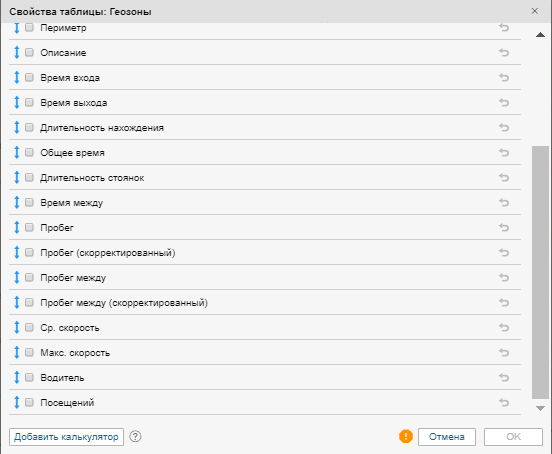

Всем привет.
Подскажите вот есть много геозон на небольшом участке карты, при выполнении отчета все эти геозоны забивают весь экран.
Как сделать чтобы в отчете они не показывались на экране?
Деактивируйте опцию "Геозоны" в настройках шаблона отчёта в разделе "Карта".
Это может быть связано как с настройками счётчика пробега, так и с настройками шаблона отчёта.
Пишите, пожалуйста, на support@gurtam.com, приложив наименования объекта и шаблона отчета, а также интервал построения.
@ Oleg Zharkovsky
Customer Service / Quality Control and Training
"Timely is the best. But still better late than never."
256
Возможно, отключить "считать пробег по поездкам" в шаблоне отчета.

А такое как может быть?
+ show spoiler

Cр. скорость - вычисляемый параметр по каждому сообщению, как ds/dt, после чего усредняется для всего интервала на число сообщений в нем. А макс. скорость - берется из каждого сообщения и равна максимальной на отрезке начало/конец.
Вроде как.
259
Ringo
А датчик пробега есть на этом авто?
У меня тягач есть,на котором нелинейно идут данные с абсолютным пробегом из CAN шины.
Т.е. имеются отрезки,в которых по пробегу с тахи он за 8-10 секунд проезжает по 10-20 км.
И именно в таком интервале появляются такие странные значения.
260
Эм. Ну судя по сообщеням, оно так и есть. Но зачем? Что мешает скорость с GPS осреднять?
keeper не, нет.
Там прострелы из-за малого количества спутников, причем [V] Фильтрация валидности сообщений что-то не работает.
ООО "Ин-Тек"
https://in-tec.org
261
Данные о движении идут согласно настройкам детектор поездок. Если и делать как вы хотите, тогда необходимо выделить эту возможность  в отдельную опцию. Это правильно и логично.
Т.е. взять все N сообщений, просуммировать их GPS-скорость (V1+V2+...) и разделить на количество сообщений N?
И мы получим "среднее значение GPS-скорости в сообщениях".
Это имеет мало общего со "средней скоростью на участке пути", что становится заметно при нулевых скоростях и разной частоте отправки сообщений.
Ведь если машина проехала 160 км за 2 часа, то, по всем правилам математики, средняя скорость Vср = S/t = 160/2 = 80 км/ч.
А сколько сообщений отправил прибор и какая в них была скорость? По такой формуле две машины, идущие колонной, спокойно могут получить разное "среднее значение GPS-скорости в сообщениях".
Поскольку на объекте наблюдаются прострелы, сообщения с высокой скоростью и "лишним" пробегом должны фильтроваться.
Вероятно, есть прострелы с небольшой, допустимой скоростью, которые и вносят свою лепту в погрешность.
Если есть параметр hdop и он нормально отрабатывает, хорошо бы настроить фильтрацию вдобавок и по нему.

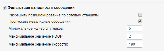

roar фильтрация настроена так.
Но похоже она не влияет на уже принятые сообщения.
Эта фильтрация обрабатывает вновь поступающие сообщения. Прошедшие фильтр записываются в сообщения, непрошедшие отбрасываются как невалидные и не записываются.
Поэтому лично я не люблю данную фильтрацию, поскольку никогда не узнаю, в чем была причина невалидности, поскольку этих сообщений не будет в системе.
Можно их оставлять, но со стёртыми позиционными данными - координаты, спутники, скорость и высота. Грубо говоря, останутся метки времени + параметры + медиа.
Проанализировать, почему сообщение было отфильтровано, можно будет только по параметру hdop. Если его нет, то или скорость была высока, либо спутников не хватило.

Подскажите, как в отчете, вместо адресов получать координаты? На Северах работает абонент, просит сделать координаты, т.к. адреса все равно неправильно показывает.
268
В настройках шаблона отчёта перейдите во вкладку "Настройки", разверните блок "Адрес" и отключите все уровни адреса: Страна, Регион, Город, Улица и Дом.
После этого в отчёте вместо адресов будут указаны координаты.

Что-то не могу понять в очередной раз закономерности подсчета моточасов в Виалон.
1. Сделал датчик зажигания из входящего напряжения
2. Обозначил что моточасы считаются из датчика зажигания
3. Построил график, на графике П-образные дуги соответствуют нужному,
4. В статистике не соответствует подсчет.
270
(edited by roar 23/04/2019 11:43:40)
Наша техподдержка ответила на ваш запрос по почте за час до написания данного сообщения здесь.
Проблема в том, что в настройках объекта установлено "Макс. время между сообщениями" = 1 секунда.
Эта опция призвана определять "Потери связи", т.е. ненормально долгие интервалы без данных от трекера. Например, отключение питания на ночь или на обед.
Потери связи разрывают интервалы моточасов, чтобы они не считались в интервалах не-работы объекта, хотя в крайних сообщениях фиксируется включенное зажигание.
В вашем случае, необходимо изменить 1 секунду на большее значение. Обычно ставят значение в секундах чуть больше, чем частота отправки данных трекером. Например, если сбор данных на стоянке - 1 сообщение в 300 секунд, ставят "Макс. время между сообщениями" = 301+ секунды.

Как правильно обработать данные датчика - can_fuel_litres ? Mersedes Sprinter,
279
У нас на спринтерах были большие (на полбака и больше) скачки в движении. Предложили клиенту смотреть по суммарному расходу, а уровень вручную по стоянкам. Но там другой софт, не виалон.
В Wialon правильный детектор поездок + сглаживание + стабилизация после стоянок наверное помогут.

Есть небольшая проблема с калькуляцией пробега "в поездках" за закрытый интервал. Почему-то "Пробег по всем сообщениям", соответствует реальности, а "Пробег по поездкам" меньше. При этом датчик зажигания работает адекватно... И еще есть в подсчете пробега цифры "Пробег на начало", который больше нуля, что это? Откуда он берется?
281
(edited by roar 30/04/2019 14:53:18)
Это значит, что есть сообщения с пробегом, которые не попадают в поездки.
Для детального разбора ситуации предоставьте на support@gurtam.com данные по объекту, отчёту и временному интервалу + опишите, в показаниях каких полей отчёта вы хотели бы разобраться.
282
24Glonass , скорей всего у ТС есть значительное число небольших поездок которые отфильтровываються во вкладки детектор поездок.

Убрать с карты: снять галочку с ярлычка остановки в настройках шаблона отчета, раздел карта.
Убрать из отчета: настроить фильтр продолжительности остановке в шаблоне отчета.

"Убрать из отчета: изменить датчик поездки минимальная время стоянки 10 секунд,"
- так тогда будут стоянки генерироваться вместо остановок. Хрен редьки не слаще.
301
Только отключать маркеры. Остановки не настраиваются
Не только, ответ выше.
П.С. свой пост отредактировал.

RedRock действительно. Раньше не было таких фильтров. Или я внимание не обращал.

Дополнительно отмечу, что остановки на карте также можно отфильтровать, как и в таблицах.

Спасибо за внимание к вопросу! Алгоритм такой. Для расширенной диагностики я использую как отчеты так и просмотр сообщений по совершенно разным машинам в совершенно разных группах.
При этом это приходится делать многократно по разным причинам. Зачастую абонент накидывает "проблемные" на его взгляд машины, которые надо перелопатить по отчетам, при этом если отчет кривой, и выясняется что вероятна проблема с датчиками, то необходимо по данным отчета смотреть уже сообщения с разбором состояния датчиков, там кстати тоже есть проблема,  плохо копируются одиночные сообщения, неудобно .
В общем это очень интенсивный сёрф, по разным машинам  среди всех абонентов, между отчетом и сообщениями, а также затрагиваются датчики, в конфигурации объекта, когда надо один датчик переключить на другой и т.д.
Я написал, что возможно текущий поиск станет удобней, если полностью задублировать раскладываемое меню как в списке машин, при нажатии на карте. Я ее на текущий момент вижу в урезанном виде относительно раскладываемой менюшке в списке машин и не могу попадать из нее в сообщения.
Я приложил разницу в меню, о котором пишу, чтобы было понятней о чем речь.

Как сопоставить GPS/ГЛОНАСС-пробег с Относительным одометром/датчиком пробега?
FFA0-0BBB-8911-15BB
https://www.reg.ru
317
Предположим, что трекер не присылает отдельно пробег по GPS (хотя бывает и такое). Тогда попробуйте следующий вариант:
1) Так как счётчик пробега в объекте только один, и так как нельзя создать датчик, который будет рассчитывать более-менее точный пробег на основе GPS (разве что для определённой широты по аналогии с примером), то в данном случае счётчик пробега нужно будет настроить на GPS.
2) Дополнительно можно создать задание по сохранению пробега из счётчика в параметр, на основе которого можно создать датчик пробега (он будет хранить накопленные по GPS значения для отчётов).
3) Относительный/абсолютный датчик пробега тогда заводится как соответствующий мгновенный/дифференциальный счётчик.
4) Данные для сравнения можно выводить через таблицы, в котороых присутствуют колонки "Пробег", "Счетчик", "Нач. счетчик" и "Кон. счетчик" (например, таблица "Поездки").

Клиенту необходимо отображать данные именно с одометра ТС, как бы сделать так что бы gps-пробег можно было бы сравнить с пробегом объекта.
п.с. хочется подстраховатся от подмоток.
FFA0-0BBB-8911-15BB
https://www.reg.ru
319
В первом пункте предыдущего сообщения я описывал, почему при необходимости сравнения пробегов по GPS и по датчику счётчик приходится настраивать именно на GPS.
Исходя из этого альтернативного решения, которое можно было бы применять повсеместно, в рамках нынешнего функционала нет.
Исключениями являются те объекты, которые перемещаются только в рамках небольшой территории (где широта приблизительно одинакова), либо трекеры на которых присылают пробег по GPS в виде отдельного параметра.

zark  я как то по speed счетчик настраивал, но там погрешность конечно... хотя подмотку выявить наверное будит достаточно...
FFA0-0BBB-8911-15BB
https://www.reg.ru
321
Возможно, вам подойдёт данный метод, однако стоит учитывать, что расчёт пробега на основе скорости, а не координат, очень зависит от частоты отправки сообщений, так как за время между сообщениями скорость может поменяться несколько раз. При этом Wialon не может в полной мере корректно обрабатывать сообщения, если трекер присылает более 1 сообщения в секунду. Однако автомобиль может поменять скорость и за 1 секунду.
@ Oleg Zharkovsky
322
((#speed+speed)/const2)*(time-#time)/const3600  - число операций можно уменьшить, такую формулу написал для наглядности.

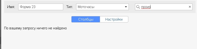

Не могу  в отчет добавить таблицу по Произвольному цифровому датчику (считает включенность стрелы крана), есть датчик Произвольные поля, а есть Цифровые, но во втором случае он считает зажигание и кран, а надо только кран, как это сделать?
324
Попробуйте добавить в таблицу "Цифровые датчики" фильтрацию интервалов по маске имени датчика. Это позволит вам отделить зажигание от крана, то есть выводить только те датчики, имена которых подходят под выбранную вами маску.
@ Oleg Zharkovsky
325
Если это отчет по цифровым датчикам, то в настройках таблицы есть маска имени датчика.
326
Спасибо, помогло.

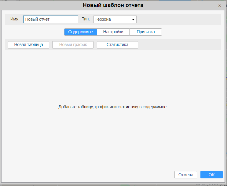

Как выбрать отчет по умолчанию для пользователя, если в ресурсе два отчета?
334
Не совсем понятно, что вы имеете в виду.
Предполагаю, что вы хотите, чтобы при входе во вкладку "Отчеты" сразу выбирался определённый шаблон. Такого функционала в системе нет. Если я не ошибаюсь, выбирается первый шаблон отчёта по алфавиту, а потому вы можете просто переименовать (пронумеровать) шаблоны отчётов.
В качестве альтернативы на вкладке "Мониторинг" вы можете добавить клавишу "Быстрый отчёт", который будет привязан к определённому шаблону, а также к выбранному интервалу для выполнения.
Если у имени отчета добавить вначале "!" (как пример), то он всегда будет первым в списке, по коду символа.

Скорость для экскаватора не самый полезный параметр для контроля зажигания -)
Когда ТС новоя клиенты хотят что бы внедрение было минимальное, вот и приходится по косвенным параметрам определять моточасы. А косвенных параметров не бывает много smile
На скрине информативность скорости(продолжительность движения объекта) в качестве датчика моточасов для экскаватора, но это не тот объект про который я писал выше.

Такой вопросец, у машины в движении куда-то пропадает зажигание периодически, из-за этого система расход определяет как слив, как этого избежать? Выглядит вот так:
364
24Glonass перенастроить детектор поездок на скорость или сделать датчик зажигания по питанию
ООО "Ин-Тек"
https://in-tec.org
365
Детектор поездок и так по скорости стоит. Зажигание переделал на питание, а пропуски остались. Отправил запрос в тех.поддержку Виалона.
366
Кому интересно, причину нашли: фиксировались потери связи, т.к. время между сообщениями было больше, чем разрешённое во вкладке "Дополнительно".

С какого-то момента времени над списком образовалось какое-то нелепое пространство. У всех так? Выглядит как-то по дурацки. Если нет, как переместить кнопку доп.функций списка чтобы этого пространства небыло?

24Glonass, аналогичная ситуация. Видимо после последнего обновление, обычна такие панельки и кнопки бывают в мобильных версиях.
Ну у меня оно не шибко нелепое. Анонсировали dashboard в режиме мониторинга, с 25.09, если не ошибаюсь. Обновление произошло, и в этом месте возникли кнопки режима работы с мониторингом - по списку объектов или в виде dashboard.

a.s.tsybizov wrote:
А делать то что? Чтобы нормально стало.

В саппорт, я думаю, написать. Не хочу наврать, но, по-моему, в описании было указано, что опция dashboard активируется только для пользователей, в доступе у которых более ста объектов (и это так, я проверил, зайдя под одним из конечников с малым количеством машин). Но вот что делать, если у тебя их, например менее ста... Наверное, писать в саппорт, может, подскажут чего.
395
Коллеги, всё проще
- Режим "Dashboard" в панели мониторинга: теперь можно просматривать основные показатели автопарка в виде графиков(диаграмм), легко переключившись с режима "Список". По умолчанию сервис выключен для дочерних пользователей, активируется в настройках учетной записи. Для топ-пользователя всегда включен.

Таблица "Потеря связи" отображает интервалы без сообщений, которые превышают по длительности максимальный интервал между сообщениями со вкладки "Дополнительно". Однако после восстановления связи данные могут выгрузиться из чёрного ящика, что приведёт к тому, что таблица "Потеря связи" не покажет результатов, хотя фактически в какой-то момент объект был оффлайн.
Детектировать такие интервалы потери связи можно в реальном времени с помощью одноимённого уведомления, которое будет регистрировать событие/нарушение для последующего вывода данных в таблице "События"/"Нарушения". Но такой метод сработает только для новых сообщений.
С появлением колонки "Время регистрации" в панели "Сообщения", а также виртуального параметра "regtime" появился ещё один вариант поиска интервалов, сообщения на которых поступили из чёрного ящика (таким образом можно сказать, что в эти интервалы трекер был не на связи). Для этого создайте произвольный цифровой датчик на основе формулы: regtime-time -- с таблицей расчёта из двух строк:
X = 0; a = 0; b = 0
X = N; a = 0; b = 1
В данном случае N -- число секунд, которое будет считаться потерей связи (ведь все сообщения приходят с небольшой задержкой, но не все задержки мы считаем потерей связи).
Далее вы можете использовать таблицу "Цифровые датчики" для отображения интервалов потери связи по созданному датчику.

Заказчику нужно видеть зажигание по генератору, ок, сделали. Но беда в том, что генератор повышает напряжение не сразу, а установка, с расходом порядка 60 литров в час, и топливо проседает. Идет ложный слив.
Валидация по зажиганию убивает график на простое, а там тоже топливо сливают зачастую для тех. нужд из установки.
Как это можно порешать?
Если жестко зафильтровать, то исчезают манипуляции с топливом на простое.
Установить датчик моточасов, например. Или по оборотам вала ДВС.
Датчик Холла / вращения, как вариант контроля механического движения какой-либо части привода.

24Glonass, может еще какие ни будь данные? График напряжение, например. На терминале можно или подключен EcoDriving?

Это и есть график работы с датчиком зажигания по напряжению, идет отбивка на 26.9 в, если делать меньше, начинает ложное зажигание лезть.

24Glonass вы предоставляете обработанные данные, с ними мало что можно придумать.

Такая ситуация машина Фред, два бака. Бак 1 - 230 литров, Бак 2 560 литров, объединены магистралью, в Виалон объединены в общий бак. Оттарированы нормально по отдельность. Но при каждой заправке абонент жалуется что у него "недоливает" по глонасс на 30 литров. Попробовал CONST умножением прибавлять, но некоторые заправки стали больше, а часть так и осталась меньше.
Есть какой-нибудь метод это подкорректировать?
422
Будем исходить из того, что датчики у объекта и тарировки вбиты правильно.
Тогда подкорректировать можно изменением тарировочной таблицы (ее фрагмента) одного или обоих баков. Но важно понять, врет всегда нарастающим итогом от пустого к полному (тогда вся тарировка неверная) или только в отдельных зонах (тогда 2 варианта: либо ошибка в тарировке в данном месте, что чаще всего видно по графику тарировочному; либо кто-то врет у клиента).
Косвенным подтверждением последнего предположения может служить то, что расхождение в 30 литров будет при любом исходном объеме, перед заправкой. Что при ошибочной тарировке быть не может.
И сразу встречный вопрос: а совпадение заправки бывает? Если да, то расхожение в этих-же точках тоже фиксируется? Если оба ответа - да, тогда дело во вранье водителя или недоливе на заправке.
423
Совпадение абонент не отмечал. Говорит "всегда -30 литров когда до полной заправляешь оба"
424
Тогда посмотрите еще на один момент - после такой заправки график расхода от пробега не содержит-ли горизонтальную линию в максимуме уровня, которая по прошествии -цати км пробега начинает снижаться?
Если она есть - длина этого участка во всех случаях примерно одинаковая?
Если взять 30 литров и поделить на пробег, который на этот участок приходится - вы получите примерно типовой расход данного ТС в движении?
Если ответ на эти вопросы "да" - это суммарная мертвая зона в баках топлива выше измерительной трубки. Т.е. ДУТ ее не видит и контролировать не способен. Вы можете "задрать" график тарировки, чтобы он учитывал эту зону, но в таком случае исказите реальные объемы заправок "не до полного бака".

Можно и мне глупости поспрашивать?
Как-то можно настроить быстрый трек? Сейча он всегда строится за сутки и с режимом "по поездкам", сутки устраивают, а вот вместо поездок хотелось бы "по скорости".
ООО "Ин-Тек"
https://in-tec.org
428
В свойствах объекта, закладка "дополнительно", цвет трека.
И так для каждого объекта нужный вид трека.
429
(edited by Ringo 28/11/2019 14:51:05)
SanderAMC Внезапно, спасибо smile
PS: еще вопрос.
А можно как-то сделать маркеры стоянок с подписями в виде времени стоянки?
ООО "Ин-Тек"
https://in-tec.org
430
Начало и длительность стоянки выводятся только во всплывающей подсказке при наведении на маркер стоянки.

zark про попап в курсе, спасибо.
Клиент просто привык к старому ПО и хочет как там.

Сейчас же вроде это есть если на буковку Р навести мышью.

MyFly проблема в том, что клиент не хочет водить мышью
И ему нравилось автопостроение трека в предыдущем ПО.
А тут мышью шевели да и тыкай еще не пойми куда

Максимум, что можно - сделать отчет по таблице "стоянки", где включить длительность. А в свойствах отчета поставить трек и маркер стоянок. В итоге сверху карта с маркерами, снизу таблица с длительностью стоянок. Но длительность на карту не выводится.

SanderAMC Это я уже предложил. Посмотрим как зайдет.

Вопросы:
- Моточасы считаются по напряжению в бортсети, но иногда в раздел "Моточасы" попадают "ложные" моточасы, где бортсеть выше границы, но ДУТ не тратил топливо. Абоненту надо убрать из отчета строки где ДУТ тратил 0 топлива;
- Раздел "Статистика", отображает моточасы в днях-часах-минутах. Как его сделать чтобы был только в часах-минутах?
Так же можете настроить состояние датчика или иконки, которые будут изменится в зависимости от простоя или движения, ну и классические уведомления.
Эм. А как это поможет увидеть время стоянки под маркером при построении трека?
Клиенту пока предложено строить отчет. Посмотрим как пойдет.

Ringo, вы же понимаете, что одна система мониторинга не будит работать как другая. Есть цель у клиента и есть набор инструментов.
Судя по вашему описанию, клиенту необходимо контролировать простои. Отчеты - это контроль простоев в истории, а мое предложение - это онлайн контроль простоев.

RedRock я-то понимаю. Но я не знаю ни одного клиента, кроме служб такси, кто следит за тс в реальном времени. Обычно треки или отчёты раз в неделю или раз в месяц.
Клиенту показал как работать с треками и отчётами. Жду обратной связи.
Можете попробовать следующее:
1) Создайте цифровой произвольный датчик на основе разности предыдущего и нынешнего параметра от ДУТ.
    Например: #fuel-fuel
2) Добавьте для этого датчика таблицу расчёта с двумя строками:
    X = 0;      a = 0; b = 0
    X = 0.01; a = 0; b = 1
3) В таблице "Моточасы" примените фильтр по маске датчика, указав имя нового произвольного цифрового датчика (ещё туда придётся добавить и прочие отображаемые в таблице датчики), и выберите в фильтре "Датчики" состояние "С включенным датчиком".
Однако стоит понимать, что для анализа будут использоваться значения датчика без фильтрации, а потому при наличии больших колебаний результат может быть искажён.
С помощью нынешнего функционала это сделать невозможно.

Посоветуйте как создать "нормативный" датчик топлива для легковой машины. Фактически никаких датчиков стоять не будет, но в таблице надо чтобы считалось "условное" потраченное топливо исходя из километров пробега и расход на моточасах.
451
В датчиках кнопка "мастер расхода по расчету". Проставляете ваши данные, в отчетах по топливу включаете параметр "расход по расчету".

Что за глюк у Виалоне отобразилось что зажигание включалось примерно в 10:40(+/- пару минут) по МСК.В объекте включена опция время, так вот в дополнительной информации об объекте у всех показывает что зажигание было в это время при этом  в сообщениях зажигание было выключено, пока несколько таких объектов выявил трекера как teltonika так ВСЕ.
453
Если это только на панели "Мониторинг", а в сообщениях по значениям датчиков все нормально и на графике зажигания нет - не берите в голову, могли взглюкнуть скрипты, которые отвечают за расчет текущего значения датчика на клиенте, после последних обновлений.
Т.е. это только визуальное отображение, в реальности датчик не срабатывал.
На всякий случай отмечу, что расход "исходя из километров пробега" можно получить с помощью норм, указываемых на вкладке "Дополнительно". Отображается результат такого расчёта (перемножения пробега с нормой на 100 километров) в колонке "Потрачено по нормам". Сюда не входит холостой ход.
"Потрачено по расчету" связано с математической моделью, задаваемой в свойствах датчиков зажигания/моточасов и датчиков полезной работы двигателя (ДПРД). Быструю базовую настройку математической модели можно с помощью "Мастера расхода по расчёту". И стоит отметить, что данный тип расхода завязан на время, а не на километраж, из-за чего получить для движения постоянную с точностью до десятых норму л/100км не получается.
У одного из партнёров я видел вариант реализации, где эти методы совмещались: в таблице "Моточасы" расход по километражу вычислялся в колонке "Потрачено по нормам", а так как время движения в неё уже было учтено, то оставалось учесть только холостой ход с помощью колонки "Потрачено по расчету на холостом ходу". Сложить эти колонки можно с помощью калькулятора.

Еще есть вариант использования калькулятора для столбцов таблицы: https://docs.wialon.com/ru/hosting/user … les/tables

24Glonass wrote:
Коэффициент температуры автоматически привязывается к датчикам топлива? Какое-то не совсем внятное описание (как и множество мануалов Виалона, это вообще отдельный разговор) ? Я не увидел описания как производиться связка датчика топлива и температуры.
При наличии датчика с типом "Коэффициент температуры" его значение будет перемножаться со значением датчика уровня топлива. В панели "Сообщения" вы этого не увидите, однако в отчётах и уведомлениях это будет так.
Кто как решает проблему сдвига тарировок при использовании зимней соляры вместо летней? Что-то никак не могу наколдовать  с CONST на датчик LLS чтобы вводить коэффициент повышающий.
Если у вас нет температурного датчика, на основе которого можно автоматизировать учёт температуры, то вы можете создать датчик с типом "Коэффициент температуры" на основе константы (например, const1.3)

А если датчиков несколько, они все автоматически будут перемножаться на коэффициент?
465
maan это каждый отчет клиенту править? smile
Вариант с константой в принципе подходит, но надо понимать, что с зимней соляркой имеется две разных "проблемы".
Первая, для которой и применяется коэффициент температуры - температурное расширение и сжатие топлива (мы ее решение давно отдали "башке" датчика);
Вторая, с которой и боролся 24Glonass - другая диэлектрическая проницаемость, которая от температуры не зависит, а зависит исключительно от вида топлива и может ощутимо менять показания датчика.
24Glonass Как я понял - на все датчики с типом "датчик уровня топлива"
Я описал алгоритм работы датчика "Коэффициент температуры", чтобы пользователь мог использовать его по своему усмотрению, так как этот тип датчика позволяет учитывать другие влияющие факторы, а не только температуру.

Перечитал документацию по замене прибора, как обычно написано крайне неудачно, поправьте если понял неправильно.
Был другой прибор там был датчки lls1, теперь новый прибор  и от не параметр fls_12 , чтобы сделать "проверку доступности параметров" мне достаточно в селекторе выбора источника данных датчика прописать через символ "|" новый и старый датчики?
468
lls1|fls_12
так должно работать, у нас работает

Вопрос, как закроить раздел "Заправки" отчета так, чтобы он помимо "конечного уровня" после заправки, еще мог сформировать колонку из статистики "Конечный уровень" за период? Попробовал туда произвольный датчик запихать , не получилось.

Добрый день. Может кто сталкивался с такой проблемой. В мобильном приложении есть сводка в ней отображает поездки заправки сливы подскажите мне необходимо чтоб отображало моточасы если авто (кран) стояло 3 суток при этом периодически заводилось для работы в сводке этого нет в отчетах есть???? заранее спасибо.
Не совсем понятно что хотите, я так понял что вы хотите получить некое уведомление что двигатель запущен, а потом еще и количество моточосов наработанных сразу?
472
shelest.green, составьте отчет по моточасом, лучше без группировки, но с итогами.
Реализовать подобную схему в рамках нынешнего стандартного функционала не получится, так как в Wialon каждая таблица работает со своими интервалами. В частности таблица "Заправки" работает только с интервалами заправок.

zark wrote:
Речь идет именно о расширении стандартного функционала. Если бы стандартный функционал это позволял, данный вопрос не появился бы в форуме smile
В таком случае верно, что вы перенесли обсуждение этого вопроса в другую тему в специализированной ветке, где обсуждают доработки. smile

Здравствуйте.
При создании отчета: тип "Геозона", можно ли вывести значения датчиков объекта? Например: какая была нагрузка на ось или какая температура была в рефе в момент нахождения объекта в геозоне?
Спасибо.

r.garmash , присутствует колонки для температуры и произвольного датчика.
Через произвольный датчик по сути можете отобразить что угодно, допустим есть датчик веса "Нагрузка ось 1", создаем произвольный датчик "Нагрузка на ось 1" с параметром [Нагрузка ось 1]. В настройках таблицы Геозона указываем маску произвольного датчика Нагрузка ось 1.
Нет таких колонок в этом типе отчета.

r.garmash, извиняюсь не внимательно прочитал.
Вариант: Тип: Группа объектов; Таблица: Стоянки с фильтрацией по геозоне, вас не устраивает?
Не подходит. Необходимо иметь возможность выборочно выбирать геозоны и проверять какие были объекты и с каким весом (значениями датчиков).

r.garmash, геозон много? Под каждую геозону по отчёту. Так же вы можете аривизвиь отчёт не к геозоне, а группе геозон.
Отчет под каждую геозону не вариант. Необходима возможность выбрать нужную геозону или группу и получить значения датчиков в ней. Функционально, разработчики реализовали возможность построения отчета по геозоне, но добавить возможность вывода данных датчиков - забыли.

- Абонент недоволен что нет более плавных градаций масштаба, между 200 и 100 хочет чтобы был масштаб 150,  реально ли это сделать?
- Существует-ли приложение Виндовс Виалон, т.к. абонент жалуется на очень долгую загрузку и самого мониторинга и отчетов?
- Как в отчете "Моточасы" сделать колонку там где техника стояла без включенного двигателя типа "простой" ?
528
1. Насколько я понимаю, масштаб определяется поставщиком карт и единым стандартом масштабов, произвольных там нет.
2. Есть приложение Wialon для android и ios. Для MS Windows такого нет, только web.
3. В моточасах никак. Поскольку если датчик моточасов не работает - это не моточасы. Но есть таблица "Стоянки".

Ну вот это снова ограничение конструктора отчетов smile Из серии нехватки нужных колонок в нужной таблице smile) Все таки идея позволить делать таблицу по переменным как в веб-конструкторе по моему очень неплоха была бы в воплощении. Снова абоненту надо в два места смотреть.
Есть какие-то варианты как ускорить загрузку веб-версии и отчетов?
530
Скажите, какое отношение к моточасам могут иметь данные, которые ими не являются?
Это как в таблицу Поездки влепить стоянки... Тогда таблица будет называться иначе и логическая привязка к группе данных будет иной. "Эксплуатация", как пример.
По ускорению - такие задержки загрузки начались после того, как были переделаны датчики и расчет их значений был передан клиенту большей частью. Поэтому кроме как канал интернет увеличить, ничего больше не предложить.
Отрисовку графиков можно сделать на сервере. Отчеты можно заказывать на сервере через задания, если они типовые и регулярные.
Ну и комп побыстрее, диск шустрее, памяти больше. smile
