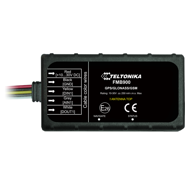

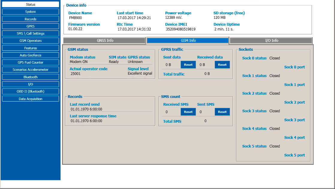

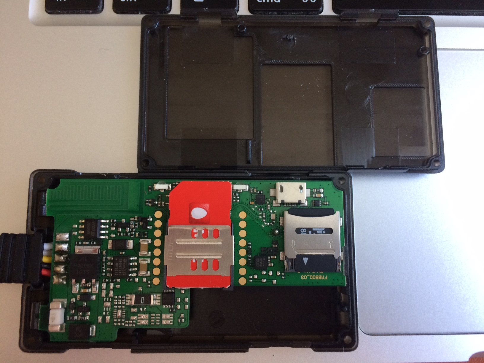

Тестируем новую модель Teltonika - FMB900 Впечатления -  положительные!
Что понравилось сразу- низкая цена. Прочный корпус, к сожалению без влагозащитны.
Что внутри: Bluetooth® 3.0: можно подключать гарнитуру громкой связи с водителем, можно подключать OBD2 адаптер ELM 237, датчики температуры, конфигурировать трекер. Буду на выходных тестировать.
Карта памяти 128Мб в поставке. Можно сохранить 275 млн. записей, поставив карту на 32гб. Посмотрим сколько она (карта) прослужит.
GSM: Quad-band 900/1800 MHz; 850/1900 MHz никого сейчас не удивить...
GNSS:  GPS, GLONASS, GALILEO, BEIDOU, SBAS, QZSS, DGPS,AGPS, Отслеживание: 33/99 каналов сбора
Горячий старт < 1с Тёплый старт < 25с Холодный старт < 35с
Управляющие команды по GPRS! Трекер поддержан Wialon: FMB900  FMB920
Инструкция
Конфигуратор 01.00.19.Rev.02

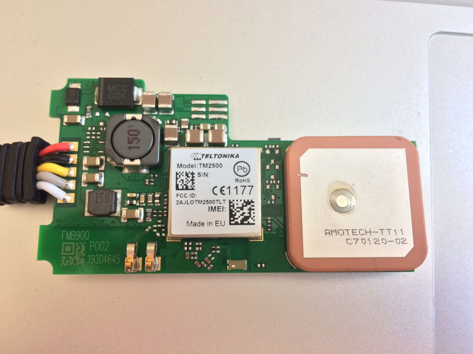

Это жеж Android- внутри TM2500- MediaTek....
Новая версия конфигуратора и прошивки:
- появилась вкладка Security - sim pin и пароль на терминал
- детектор эвакуации
- активация DOUT звонком
- обновлено описание элементов IO SMS-сообщений

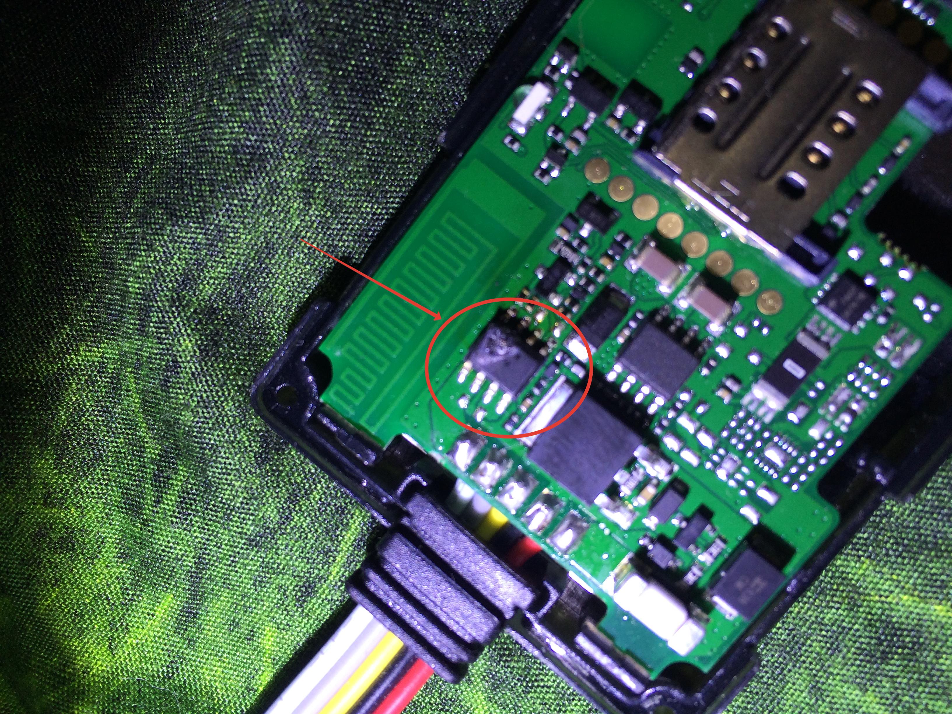

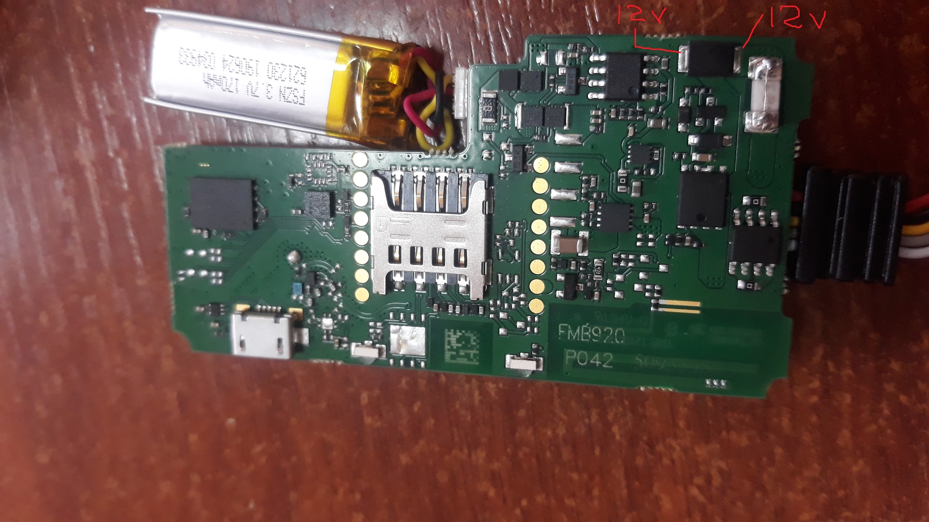

...у телтоник настройки последнее время слетают....здесь надеюсь это решили.
....и что за вырез на плате? под батарейку?

Тоже надеюсь, все верно, под батарейку (FMB920)

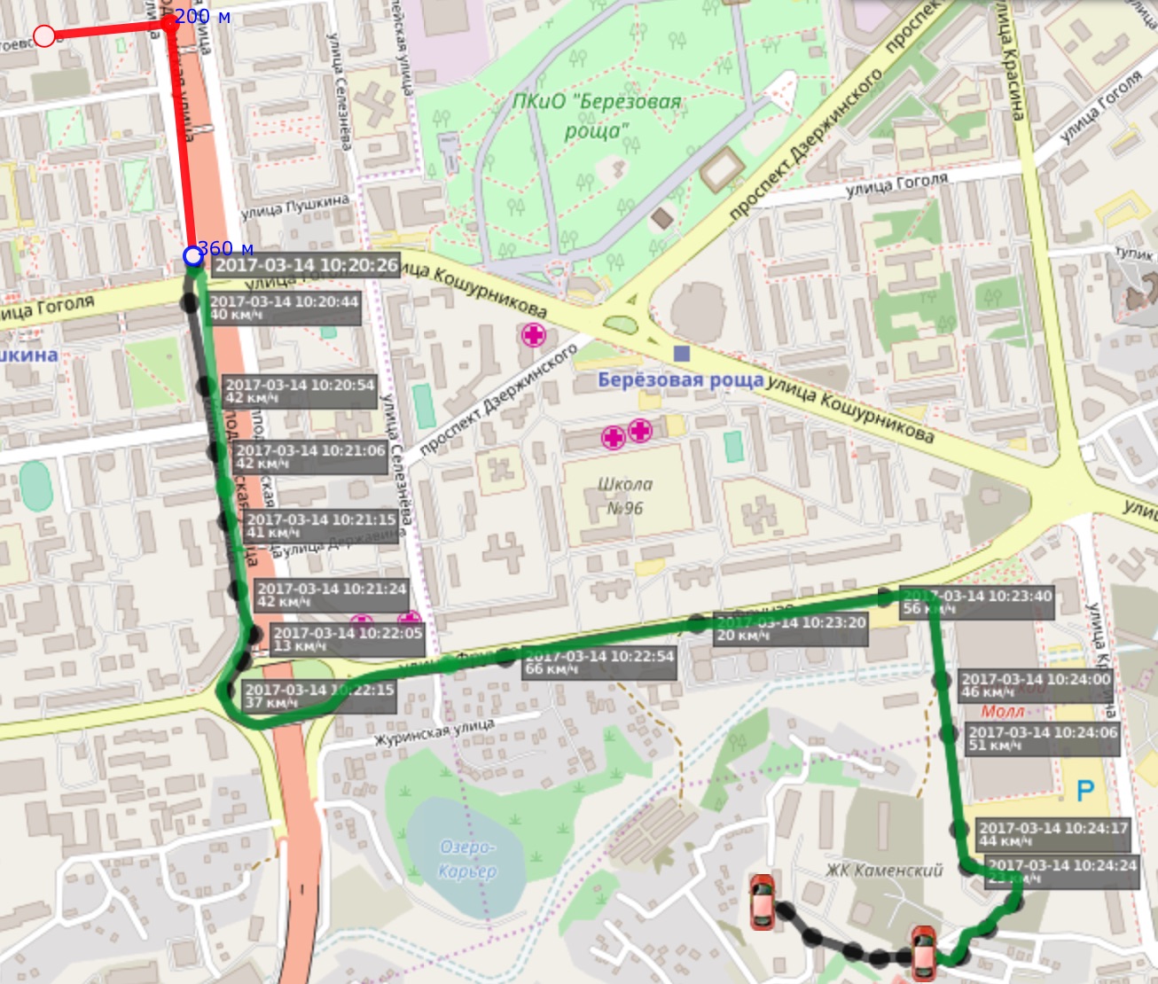

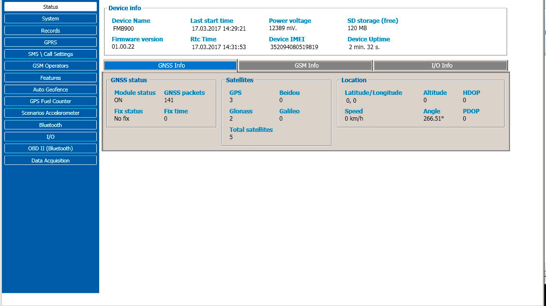

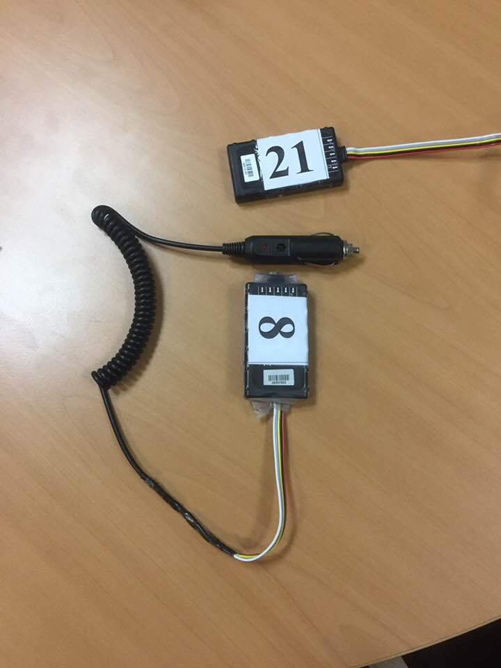

FMB900 vs дорогой трекер. Питание подано на оба одновременно. Вышли на связь через 600 метров (4 минуты примерно). Зеленый- FMB900.
Скорее всего - да.
Сейчас отгрузка изделий с внутренними батарейками - большая проблема.
Не берут изделия с батарейками на авиа перевозки (экспресс почты. грузовые перевозки)

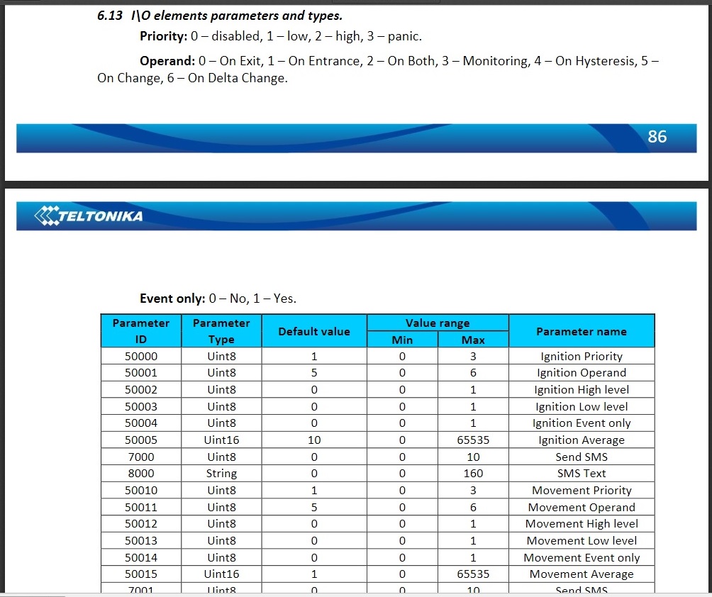

В инструкции к FMB920 указано, что ID параметра "скорость" - 50090-50095. Запрашиваю через смс значения 50090 и 50095. Приходит 2 и 2. То есть высокий приоритет и срабатывание по входу-выходу. Отсылаю смс с новыми значениями 1 и 3. Те низкий приоритет и мониторинг значения. Ответ по обоим ID: WARNING: Not supported Param ID or Value detected   Что я делаю не так?

Тоже заметили такую тему, но не разбирались пока.

Теперь по другому: логин пароль setparam param:значение. Через двоеточие

Теперь команды выглядят так:  setparam 102:0
15
Teltonika FMB900(920)
Re: Teltonika FMB900(920)
Соответственно setparam 50090:1 и setparam 50095:3

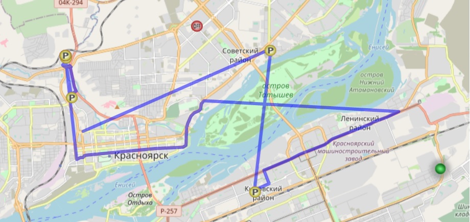

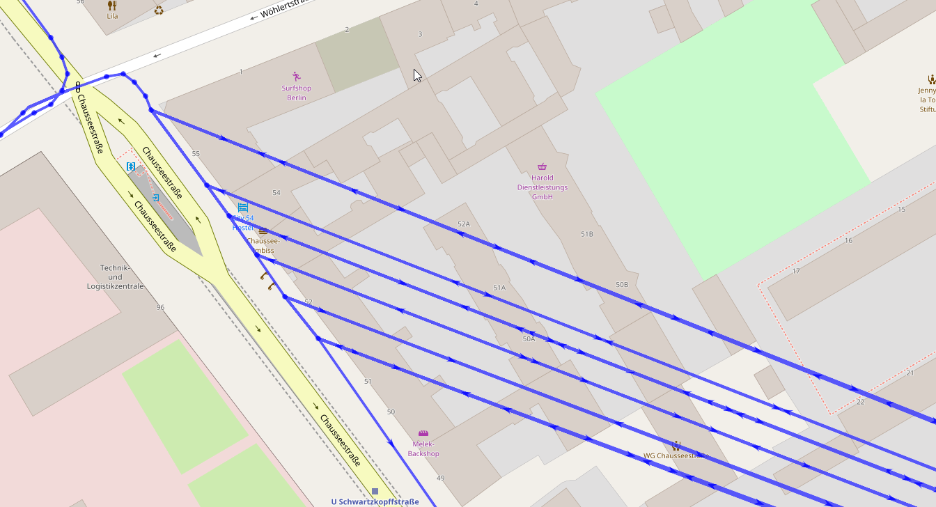

Мне кажется что у нее с приемом координат "не очень", 11ХХ на мой взгляд принимают  спутники лучше, может конечно с ней еще не разобрался? Какого Х, он в SMS пишет что GPS 1 SAT 0, а при подключении шнурком выдает GPS 13 Глонасс 9, Тотал 22 и при таком раскладе не шлет координаты в данный момент(((. Расхождение в показаниях ответ по SMS и при прямом подключении через usb в количестве принимаемых спутников? Почему так?
Может конечно сконфигурировал неправильно , что то криво поставил?
Нет ли у кого конфига путевого?
Если возможно, кинете на почту forza77@mail.ru
Спасибо!
И чувствуется, что инженера меняются через раз, то мини usb, то микро usb)))

Тоже заметили, что фигово ловит спутники.

Хрен его знает))). Пытался настраивать как 11ХХ, несмотря на другую менюшку все похоже.
И в общем то интуитивно понятно....
У меня не получается "нарисовать " красивый трек. Понятно, что в этом виноваты мои кривые настройки)
Но, установки как в 11ХХ по расстоянию, углу или времени (при движении) в данном случае как то не очень хороши...

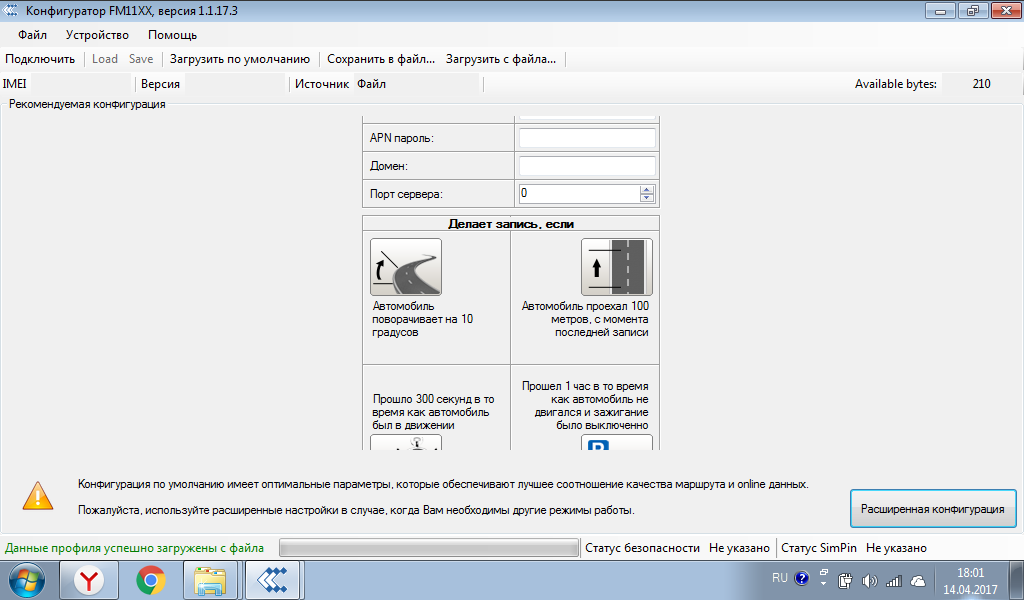

...а как в конфигураторе для 11хх не предлагает оптимальную настройку сразУ?

Не знаю, мне не предлагали)))
Так и в 11хх, оптимальная настройка оставляет желать лучшего smile
Изменение курса в 20 градусов? Ну его, такой оптимал)))

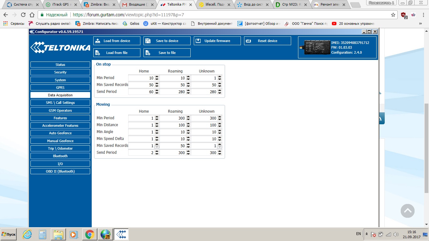

..какие 20?

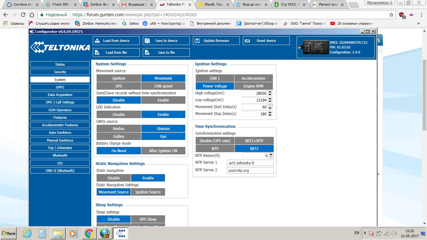

Хорошо, согласен, 10!
Но мой взгляд 10 многовато, ставлю 5.
Насчет ньюансов с900 и конфигом.
movement source (источник движения) ставлю GPS, Sleep mode, ставлю выключено., прописывается код оператора.
Нажимаю резет девайс. Все скидывается, включая код оператора, Ставлю загрузить из девайса, в настройках ничего нет....
Это считается Нюансом или нет? smile

Резет- в данном случае сброс на заводские установки, перезагружайте отключением питания

...дык вроде пропускаете =загрузить в профиль= или тут нет?

+1
Всплыл нюанс. А в конфиге к 11хх это был просто резет....
Есть тут, загрузить в профиль и загрузить с профиля.

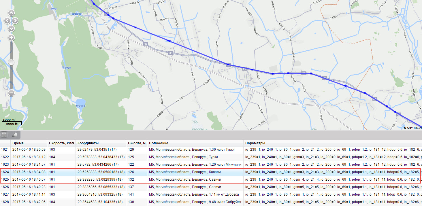

Ставлю 10 сек, 300 метров, 5 градусов, передачу 60 сек.
Слип по ГПС через 180 сек. и передавать без синхронизации по ГПС.
Размещаю под торпедой.
Трек повторяет четко, углы плавные.
Заметил чувствительность по сигналу по спутникам немного слабее чем с внешней антенной, но не критично.
Поставил 50 шт. полет нормальный. Нравится.
Понравилась работа с ODB и "блюпуп" гарнитурой.

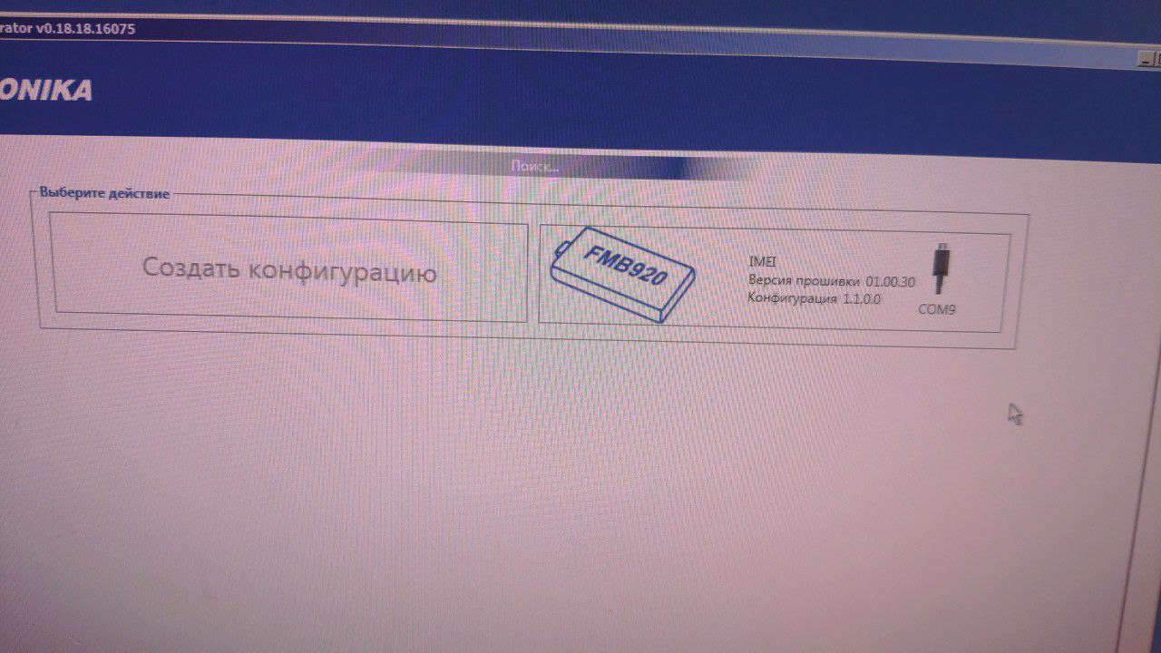

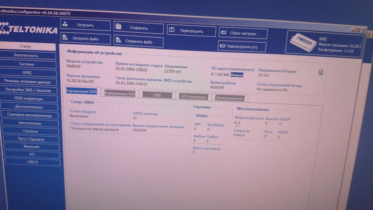

у меня FMB920 под брендом NAVIXY.
Не могу конфигуратором открыть.
В чём может быть причина?

il254
Обновите прошивку.
У вас не соответствие прошивки и конфигуратора.

....сори...алюминизированная наклейка на корпусе закрывает часть жпс антенны...на 1 фото у Арчибальда ее нет...влияет ли хоть самую малость она на прием (жаловались на чувствительность жпс приемника)? ....или не обращать внимание?

На моих не влияет. В среднем 17 спутников показывает

...чтоб закрыть вопрос....может ли влиять эта наклейка на прием?
35
(edited by akkros 19/04/2017 09:02:31)
qwerty16
Как она влияет на прием не скажу.
После включения прибора количество принятых спутников плавно нарастает от 6 до 17
Этикетку не удалял. Трек устраивает.

akkros wrote:
il254
Обновите прошивку.
У меня 01.00.22
На скринах выше вроде та же версия, только прибор FMB900.
Возможно нужен файл конфигурации под эту прошивку?
FMB9 bmw cfg.config сделан для 1.0.0.11
Где бы взять этот конфиг для 01.00.22?

Наклейка термофеном снимается на раздва), аккуратно без проблем. Под ней аналогичная надпись только без серийника.
Трек красивый, то, что не получалось изначально его получить - мои кривые настройки. Без наклейки видел 22 спутника, это максимум, в основном 17-19 в рабочем режиме.

Напомню, что без серийного номера будет сложно доказать, что прибор находится на гарантии.
....а попросить производителя клеить их в другом месте?

Всем привет.  Тестирую FMB920 и наблюдается проблемка, что устройство просто перестает слать минуту, две и т.п. А потом как ни в чем не бывало продолжает отправлять координаты, складывается впечатление, что теряется GSM и устройство не выгружает координаты или вообще их не записывает.
Скрин во вложении
  • Teltonika FMB900(920)
Movement source как установлено?
Более правильно - Ignition. Ну а зажигание - 13-30 вольт если прицеплен к аккумулятору или 12.. если к бортовой сети.
Иначе будет сам определять текущий режим по спутникам и может переключаться в режим On stop
Ну и последнюю прошивку установить.
У меня были большие пропуски, после обновления вроде гладенький трек.
Скрин во вложении
Может это как раз тот случай, при котором советуют протирать контакты SD карты спиртом (где тут писали такое про FMB).
Такой трек обычно рисуют китайские трекеры за $10+, у которых нет памяти.
Сотников Дмитрий
"Автоскан-Саратов"
Синхронизация NITZ случаем не включена?

gps-sar wrote:
Скрин во вложении
Спиртом Евромобайл советует растирать, в наличии 2 FMB900, с штатными SD картами ничего не шлют на сервер, со всем сторонними картами (32Gb, 64Mb, 6Gb) работают в норме

....шутки шутками, а спиртиком контакты на карте памяти протер....вот уж никак не думал.... smile

У нас на руках 40 устройств fmb920,
Я попросил данные у своего менеджера Teltonika, он ответил что такую информацию  предоставить мне не могут, так как я плачу деньги WIALON поэтому у Виалона должен спрашивать.
Хотя мне не понятно, откуда такая информация (полная) может быть у виалона, если они не производитель оборудования.
В общем, в совокупности с тем "гемороем" которые последние 3 недели устраивают нам  устройства TELTONIKA FMB920.
А конкретнее: За последние 3 недели, 12 устройств просто пропали из поля видимости wialon. некоторые из них появляются несколько раз в день, пришлют какую-то информацию и пропадают на день два, причем пропадают прямо на ходу (во время движения автомобиля)
Возможность того что настрены устройста не правильно - исключена, так как оставшиеся устройства работают исправно.
Клиенты звонят, жалуются на то что иногда трек отрисовывается не правильно отсюда и актуальный пробег за день не правильно отображается. пример прилагаю в файле.

Посмотрел по теме мануал FMBXXX - "FMB900 User Manual V0.24"
Да, перечня параметров в стиле - external power - paramXX, digital input1 - param YY - не приведено.
Но есть список ID параметров - для настроек командами (GPRS,SMS) (см. вложение)
Включая и выключая необходимые параметры можно увидеть, как Gurtam транслирует параметры в param...
Удобство -  на "четверку с минусом", но без представителя Телтоники можно
обойтись.

В общем вопрос с рассшифровкой ID для FMBxxx у нас остался открыт, наш менеджер открыто заявляет, что данную инфу предоставить нам не может, так что пользуемся методом научного Тыка.
Есть другая более серьезная проблема,  данным устройствам вообще нельзя доверять (по крайней мере на сегодняшний день) они живут собственной жизнью...что называется - хочу работаю, хочу не работаю - а клиенты тем временем жалуются sad
Трекер может просто перестать слать данные, во время движения автомобиля. Пишем ему СМС, смс доходят а ответа нету. Перезагрузили устройство, оно два-три дня работает и пропадает, причем некоторые трекеры пропадают насовсем, приходится ехать клиенту и менять. За последних 3 недели мы "накатали" уже более 1300км. Прямо Русский бизнес как говорится )) за 3 купил за рубль продал.
Люди подскажите, у нас одних так, может мы что-то не правильно делаем? Или все-же дело в устройствах?

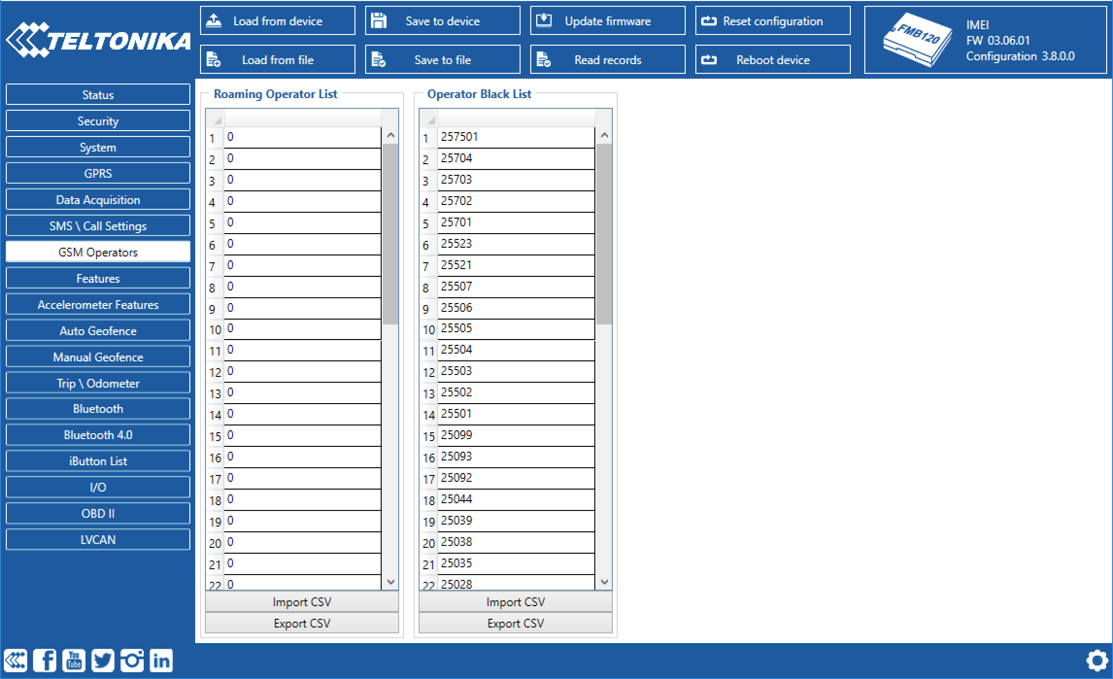

Всем доброго времени суток.
Не нашел где домашнего оператора прописать.
На вкладке GSM оператор только Роуминг и Блэк лист.
Конфигуратор 2.3.0
Спасибо.
144
Конфигуратор 2.3.0
Спасибо.
Если верить инструкции, то имеем следующее:
1. Если roaming operator list пуст, то трекер автоматически определяет домашнего оператора.
2. Если домашний оператор внесен в roaming operator list в любое поле, то он все равно определится как домашний, а не роуминговый.
3. Все операторы не являющиеся домашними и не внесенные в список будут считаться неизвестными.
Примерно так.
145
Спасибо. Но, тогда надо работу в роуминге сделать домашней)

подскажите по настройке- 920ый,  после стоянки - рисует трек не с места стоянки а метров через 50.  при этом по карте пролет рисует .
засыпание отключено.
l-trans.net  Кременчуг GPS наблюдение
151
Определение движения (movement source )поменяйте на другой тип. Возможно стоит отключить статическую навигацию.

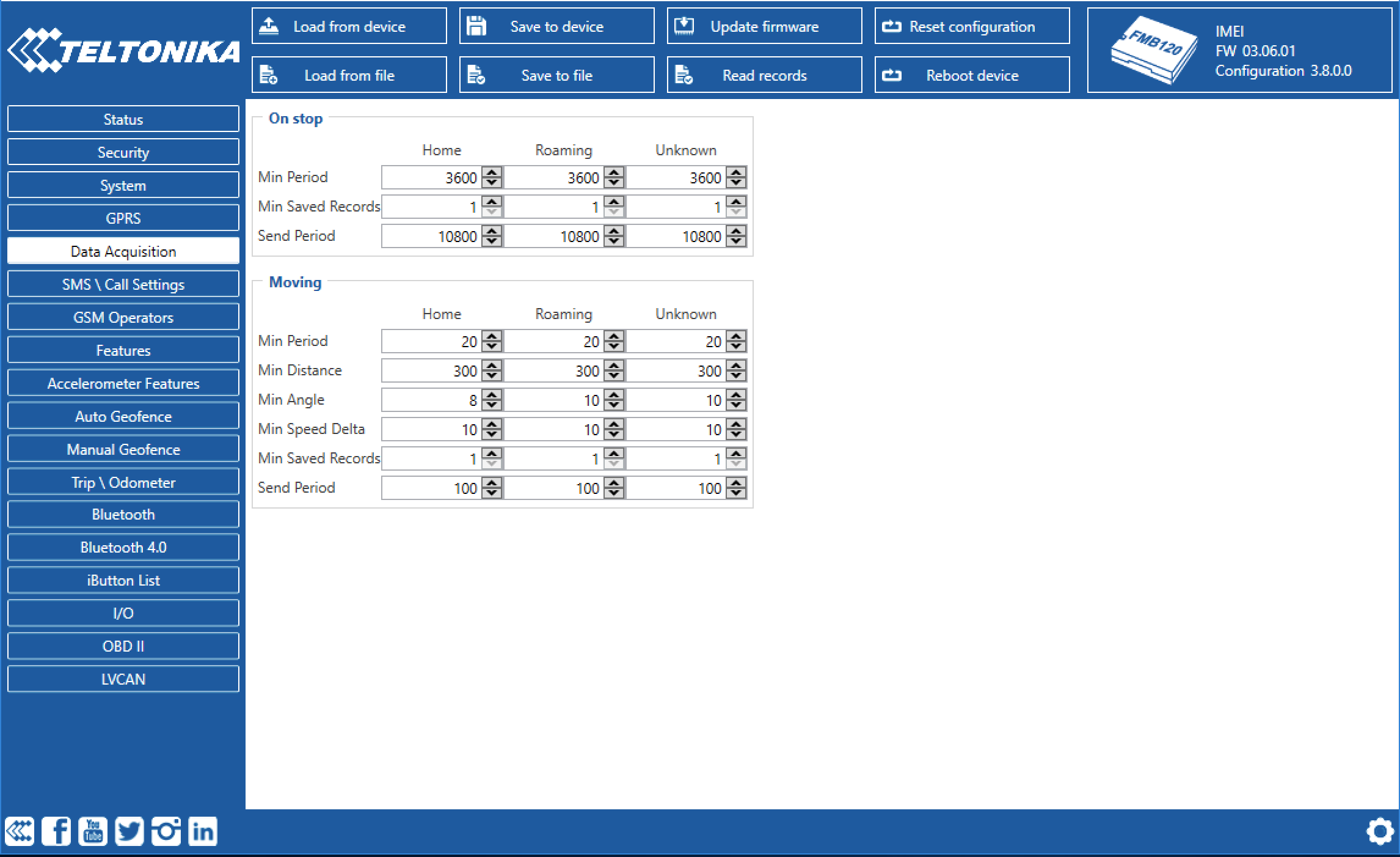

вот сейчас сделал так. просто авто будет ездить в роуминг- охота и роуминг настроить

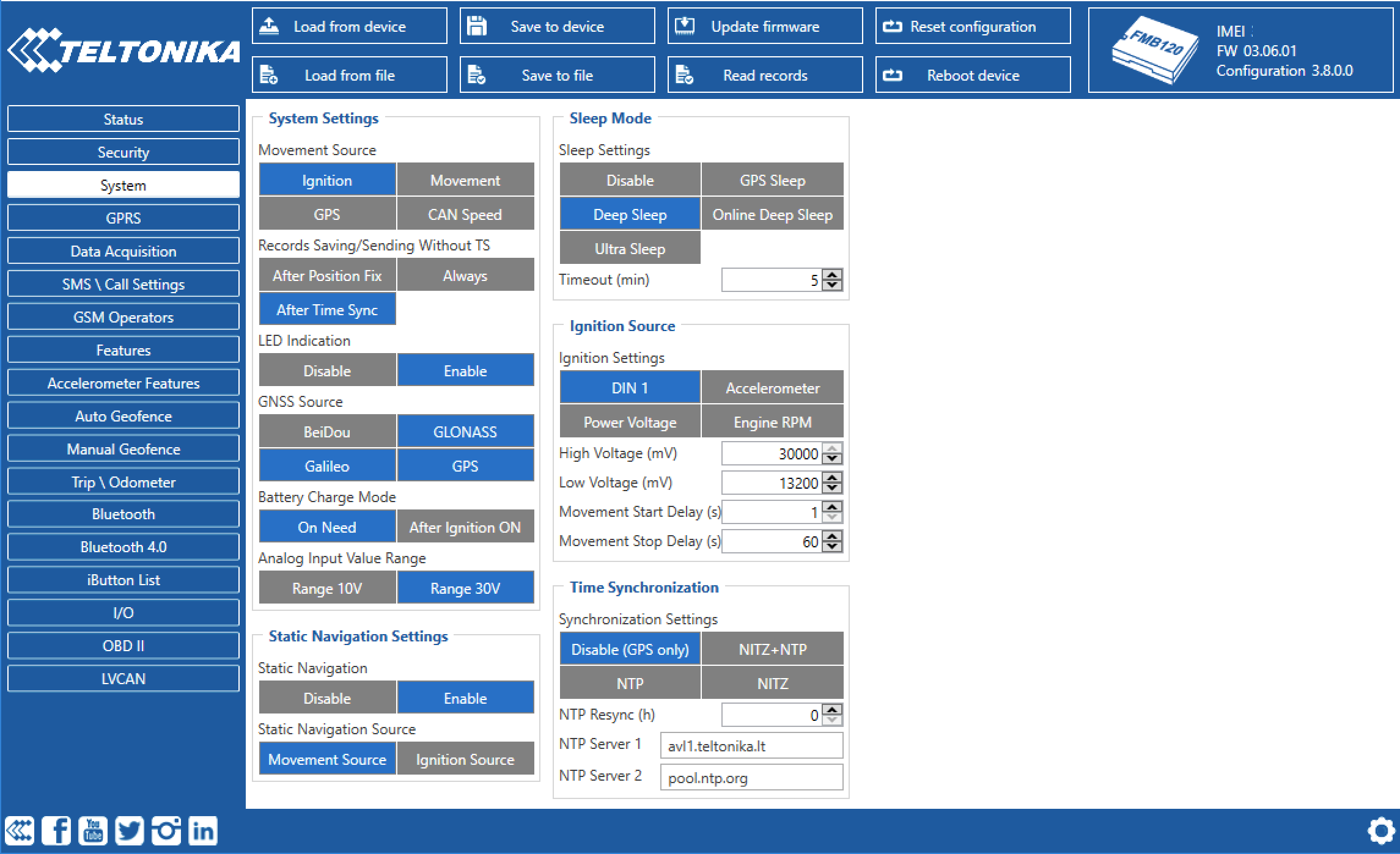

вот по определению движения
154
Попробуй определение движение поменять на ignition. Зажигание по вольтажу настроить, если не подключено.

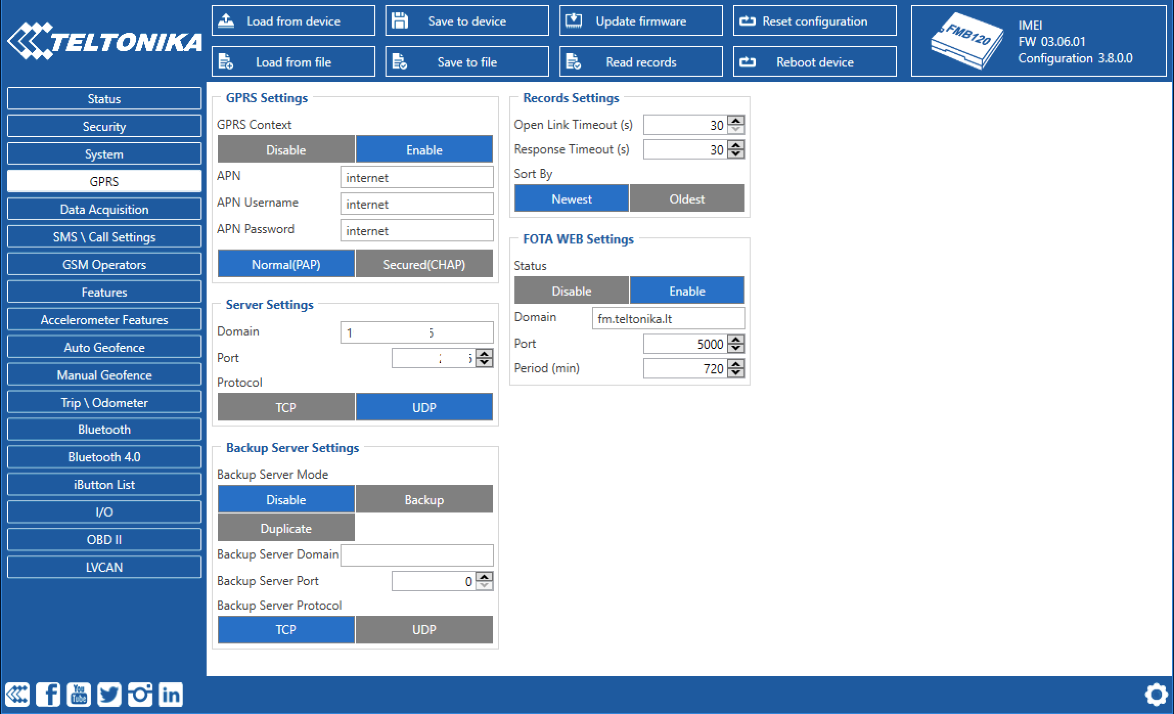

rvgu wrote:
а как обновить по воздуху?
В данный момент используется ПО FOTA для обновления прошивок по воздуху, обещают в ближайшее время запустить WEB FOTA, которая будет намного удобнее для обновления прошивок.
Кстати, в конфигураторе для FMB уже появились настройки для WEB FOTA:
http://prntscr.com/gq8bu9
и сколько весит мб
2 Мб
01.03.03, 01.00.22 - у нас такие, стабильна ли она
Явных проблем уже давно не замечаем.
Ссылку на файл с изменениями в прошивке давал выше.

Из хороших новостей на сегодня - Телтоника начала давать тестовые доступны к Web FOTA.
Приступили к тестам.
главный вопрос, который, скорее всего, тревожит не только меня - настройки при обновлении прошивы не слетают?
212
У нас есть своя FOTA на сервере, там не слетают, думаю и эта работает по тому-же принципу. А вот плюс есть еще прошивки на которых настройки сбиваются, но обычно к ним в описании это сказано.
213
Слетов кофнигов замечено не было.
С уважением, команда Overseer.
Киев, Черкассы, Винница.
http://overseer.ua

il254 wrote:
FM920 на прошивке 01.00.22 не работает синхронизация времени через NTP.
Пробовал менять NTP-серверы.
Эффекта нет. В логах - ошибка. Типа, вот такой:
[TSYNC]    ERROR @ m2m_timesync.c(152):NTP Failed! Result:-2 Retry:15s
Это штука делает невозможным обмен данными с трек-сервером при отсутствии спутников.
По идее, в этом режиме устройство должно отправлять данные, ориентируясь на сотовые станции.
Но без точных дата/время это не получится.
Эта штука не работает ни с одной прошивкой.
На Ver.03.01.04.Rev.00.e
[TSYNC]   ERROR @ m2m_timesync.c(175):NTP Failed! Result:-2 Retry:15s Fails:1
Лучше в конфиге это отключить, чтоб напрасно прибор не мучился и не тратил трафик и батарею.

Заказчик хочет 30 приборов в прикуриватель .
Показываем номенклатуру, оборудование  - вместе  выбираем ФМБ900.
Подбираем конфигурацию , вставляем сим карту , обновляем прошивку ( это же телтоника) , откатываем.
Прошивка 01.03.13 , конфигурация одна ( прикладываю) .
Перед передачей клиенту , начинаем откатывать на своих машинах.
29 работает нормально , 1 штука под номером 21  не видит спутников и ничего не передает.
Перезагружаем - не видит. Проверяем конфиг - все тоже. Включаем - выключаем - нет.
Танцеум с бубном ,  плюем через левое плечо , немножечко ее трясем - бац - увидела спутники на 2 минуты и снова потеряла....
Какие у кого будут советы?

лучше приложите лог, минут на 5

или спит, или не пропай.
Попробуй сконфигурируй провод зажигания. по идее поможет.
Провод зажигания соединяем с плюсом.
Выкладываю логи.

та по логам я особо не силен. отправь по гарантии

что то с сим или контактом, постоянно пишет: SIM not inserted
нет сим карты
бывает зацепиться и переходит в режим Mode: 5/Unknown on Moving
потом рпять теряет сим
GPS вроде ловит
нет сим карты
GPS вроде ловит
Сим карту , уже вытащили, когда просил снять логи ( вставили ее в другой терминал).Но GPS точно  не было.
Буду высылать продавцу, для разбирательств.
Мы кстати манипуляциями - удалением с Виалона и занесением обратно на виалон , с одной телтоникой 900 проблему решили.
сейчас будем относиться к этой проблеме более внимательно, все фиксировать.

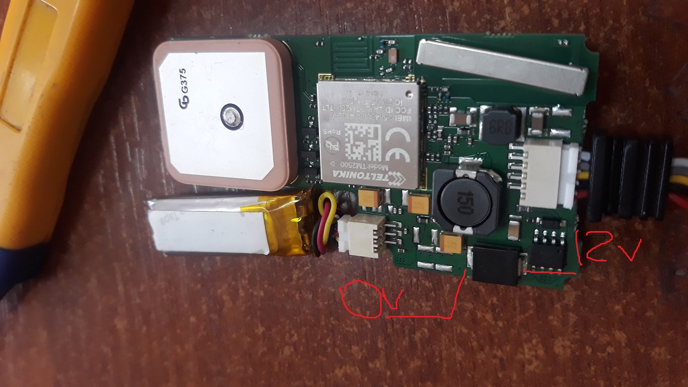

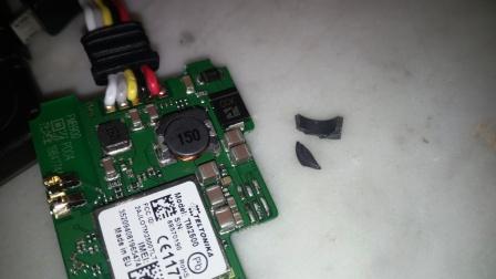

Доброго времени суток, коллеги!
Никто не сталкивался с сгоранием платы на FMB900?

С выгоранием не сталкивались.
Мы с сентября закупили 200штук ФМБ 900/920 , у одной был такой брак .
Не куда не ставили. Запрограммировали на столе , на связь не выходила , после очередного вскрытия - открытия , обнаружили осколки.
Позвонили продавцу- говорит - сами виноваты.

Добрый день.
Напишите, пожалуйста, в личку подробнее как и когда вы заметили это сгорание. Сколько прибор работал, в каких условиях. Его IMEI. Такое случилось только с одним прибором?

Уже есть мануалы для fmb, в которых указаны ID параметров для удалённого управления настройками webfota?

ID параметра можно смотреть в конфигураторе:
http://prntscr.com/j181e6

есть в обычном юзер мануале, смотрите там.

Не обращал внимания раньше. Спасибо.

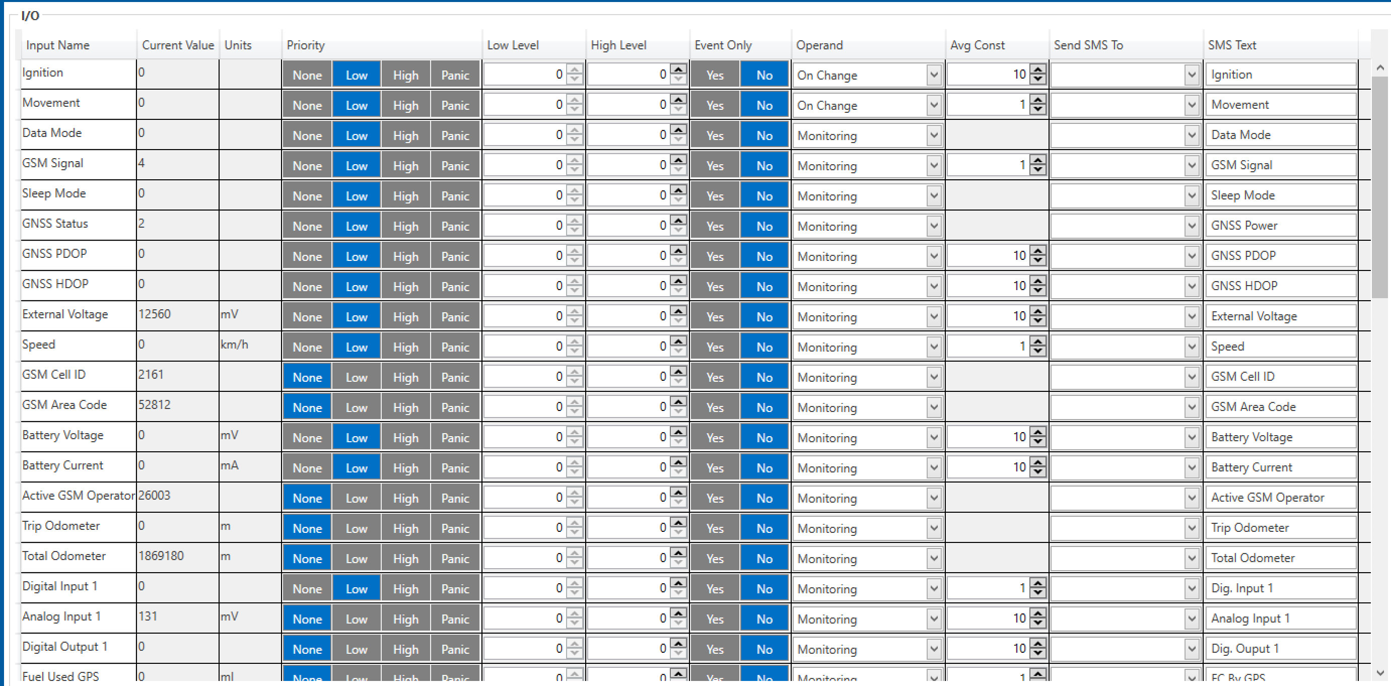

К сожалению нету профильной темы по FMB120, поэтому спрошу в этой.
1. Прочитал тему и вижу много нареканий на работу устройств Телтоники (трафик, карты и тд). Есть ли пользователи модели FMB120, такие же косяки встречаются? Например у меня уже нету карты, чип памяти впаян уже на плате.
2.(самый важный для меня smile). Долго читал, экспериментировал с настройками для оптимизации трафика и работы девайса вцелом. Получился следующий конфиг (прикрепил 4 скриншота). Можете окинуть взглядом не возникает ли вопросов в подобном конфиге? GPRS тарификация оператора по 100kb, поэтому для движения короткие интервалы (что бы сессию не рвал), а для стоянки длинный, что бы за 1 пакет не платить сотнями килобайт.
3. Теперь к потенциальным багам, если я правильно разобрался во всех тонкостях сбора/посылки данных. Скриншот #1: "Movement source" выставлен на "Ignition", который в свою очередь берется из "DIN1". В моих ожиданиях именно эта связка должна выводить устройство из "Deep Sleep" режима, но устройство выходит из него по данным с "Accelerometer" (просто встряхнув)
4. Еще один баг. Скриншот #3: Режим "Moving", выставил "Min Period" = 20, а "Send Period" = 100. Моя трактовка этих параметров звучит как раз в 20 секунд трекер собирает данные, и раз в 100 секунд их отправляет на сервер (ожидаемо ~5 записей). Но на практике трекер данные отправляет раз в 20 секунд. Я где-то не так понял эти параметры?
Заранее спасибо за ответы
1. У меня FMB125 и FMB920
2. Не в курсе.
3. Датчик ускорения будит устройство в том числе. Т.е. оно у вас будет просыпаться с заданной периодичностью 100%. Но так же и при наступлении других условий, например, эвакуации (условие без зажигания).
4. Это значит, что не чаще чем 20 секунд при любых условиях. Если просто стоит - то через 100. Но в движении есть доп.параметры. Если у вас раз в 20 секунд в состоянии покоя, возможно передаёт состояние датчиков или ещё что-нибудь. Температуру ... Нужно смотреть настройки IO.

Еще такой вопрос:
для симуляции "Ignition" закоротил DIN1 c DC. Но к сожалению на DIN1 постоянно 0
Проверял DIN2 таким же способом, результат тот же - в I/O Info DIN1 и DIN2 по нулям.
Может есть какие-то требования для работы этих цифровых входов?
349
В настройках терминала активированы дискретные входы?
Содержимое данной вкладки на скриншоте:
353
digital input 1 поставь high и вместо monitoring on both.
Тогда сообщения будут сразу приходить при изменении состояния дискретного входа.
354
К сожалению никаких изменений:
355
Чудес не бывает. Либо плюса нет на DIN1, либо не активирован.
Откуда, кстати, на fmb900 взялся DIN2?

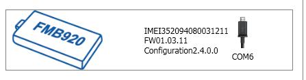

Здравствуйте. Подскажите, SD карты в FMB920 с какой целью установлены? Если я ее вытащу прибор "в себя" куда нибудь сообщения при отсутствии GSM запишет? Вопрос собственно в чем - при установленной карте прибор не выходит на связь с сервером мониторинга. Как только вытаскиваю карту (нагорячую) прибор сразу же отсвечивает. Зверек следующий
Карта не отформатирована
Начните с обновления прошивки, которую стоит запросить и дистрибьютера в Вашем регионе.
https://teltonika.lt/main/wp-content/up … -v0-24.pdf
http://prntscr.com/kj9lb1
У Вас очень древняя прошивка.
P.S. На выпускаемых сейчас трекерах серии FMB Телтоника отказалась от SD карт, уже идет впаянная флеш память..
https://overseer.ua/vazhnye-tehnicheski … -i-fmb120/
Fire Lion
Карта форматирована. Несколько раз. В FAT.  Проверена на читабельность писабельность на компьютере.
overseer
ну то есть вывод - ничего не запишет потому как некуда. Прибор был прошит на как вы говорите "древнюю прошивку" сегодня.  До этого была 01.00.19 или 01.00.22 (не помню). Возникла ситуация когда прибор перестал захватывать спутники. То есть включается прибор утром в сеть и не видя спутники может кататься весь день. Если послать cpureset  - прибор перегружался и находил спутники. И после прошивки "древней прошивкой" прибор начал вести себя как неадекват полный, присылая сообщения (скрин).  При чем не сразу, а со временем. Сначала прибор не хотел выходить на связь с SD картой (эту ситуацию я описал выше). Пришлось вернуть 01.00.22. На данный момент прибор работает. Что будет дальше - посмотрим
Не помню уже всех нюансов, но с SD картой было много заморочек.
Так же с версии 01.03.11 перешли на новую файловую систему (кажись с шифрованием), поэтому любые эксперименты с трекером и SD картой лучше проводить на актуальной прошивке.
В файле с описанием к прошивкам (давал на него ссылку) - очень много расписано всего что добавляли/исправляли.
Проверить работу с SD не можем, так как доступны уже только трекера с flash память.

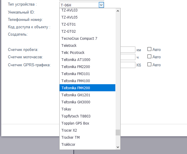

Прошу подсказать, где мы можем взять конфиг файл Teltonika fmb920  для wialon pro? (списке появился Тип устройства. )

Попросите админа сервера скопировать папку с каким-то fm устройством (fm1100 например), переименовать папку в fmb920 и/или fmb900 и положить ее в ../custom/hw
После этого добавить новый тип устройства в админке, указан название новой папки.

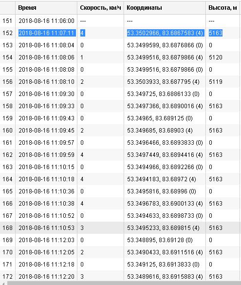

Привет, есть кто жывой. Пользуюсь 920м трекером, купил уже пять штук, проблем а возникла с приборами новых версий которые уже не шли с флешкартами, у них какоето зависание в какойто момент жпс перестает захвачивать спутники наглухо, хотя по gprs данные шлет, со времинем глюк бывает проходит или же если перезагрузить жпс на прямую, по смс на cpureset не реагирует. Кто-то сталкивался с таким?
396
Здравствуйте! Сталкивались. Как и Вы закупили 5 штук. Спустя 2 дня после установки заметили, что один из них не шлет координаты, вообще не шлет. Рестарт его оживил. Обновили прошивку, конфигурацию и обратились в техподдержку производителя, но интереса к данной проблеме она не проявила. Спустя неделю после очередной потери координат (а теряли координаты все пять трекеров), терминал не отреагировал на команду рестарта и было принято решение их заменить.
Хочется отметить, что координаты они теряли в состоянии длительного покоя (более 24-х часов).
Сбои?
397
Да, я тоже подметил что в состоянии покоя, толи из спящего режима не может выйти толи еще что-то, но меня это очень напрягает, подумываю уже заменить на другой трекер от другого производиьтеля. постоянно разбирать торпеду чтобы перезагрузить его совсем не весело

Купил шеф приблуду FMB920 с рук, сказал надо запустить. Полистал я интернет, добрался до форума. Поделюсь ощущениями. Прибор попался с прошивкой 01.00.32,  с карточкой памяти. С помощью форума и гугла поднял до версии 3.21.5.0. Надо сказать, тот еще квест с поиском прошивок. Не понимаю я производителя, надо кого-то просить на форумах, писать в лички, гуглить. Про webfota вообще молчу. Ну нафига мне тыркаться неизвестно где, искать дистрибьютеров, если я купил прибор и хочу его сам настроить для работы. Ну сделали б на офсайте личный кабинет, ну тариф бы ввели  "заплатил-скачал обновки". Короче бред еще тот.
Дальше начал конфигурировать. Ха. Блютуз там больше для красоты и снятия логов через телефон. Никакой толковой конфигурацией через него и не пахнет. Пробовал завиртуалить на COM-порт через дрова Bluesoleil-не работает. Короче с таким успехом к блютузу можно было добавить опции 3D, 4K и WiFi (жесткий сарказм).
Форм-фактор корпуса убил наповал своей закрытостью. Взял паяльник и канцелярский нож и проделал аккуратно в корпусе дырку под USB-шнурок, чтоб не разбирать каждый раз корпус (напоминаю, конфигурация через блютуз-полная хрень). Потом, когда закинул под панель, оставил в приборе кабель и вывел на кнопку разъем. Стало гораздо спокойнее и удобнее.
Теперь настройки. У меня нет никаких датчиков и т.д. и т.п. Прибор должен просто отправлять координаты. Почитал мануал и опять непонятки со списком операторов. Везде расписано: домашний, роуминговый и неизвестные. Превосходно, а что делать с этим
Как настроить здесь домашнего оператора и как настроить работу в роуминге? Какие примерные объемы данных, передаваемые в одном пакете (знал бы объемы-думал бы как настроить в роуминге)?
С настройкой синхронизации времени тоже неясно, какой режим и почему надо выбирать.
Каких-либо типовых конфигураций с рекомендуемыми значениями тоже не нашел.
Вывод. Задумка, как и коммунизм, вещь хорошая. Но ИМХО, то о чем написал выше, вызывает массу вопросов. Короче буду дальше ковыряться методом тыка, авось что и получится путное, если победю работу со списками операторов. Всем добра.

posttek Если предполагается работа  только с домашним оператором, то в GSM Операторы можно вообще ничего не заполнять. Если нужен (и известен) какой-то конкретный роуминговый, то вот его в Список роуминговых операторов внести. Точный суммарный обьём данных, передаваемых в одной посылке, кажет сам конфигуратор при выборе нужных отсылаемых параметров. Версия прошивки у Вас странная... Вы не ошиблись, она точно от FMB? Насколько я знаю, на FMB сейчас последние 03.17.... , 03.18....

Да, верно, затупил. Ver:03.18.16_00
Спасибо за разъяснение по поводу операторов. В блэклист надо добавлять нежелательных или не трогать его, для чего он нужен? И пока не догоняю, как трекер тогда общается с неизвестными операторами. Так понимаю, трекер по умолчанию одупляет, что вставленная сим -это домашний оператор. И его не надо нигде прописывать. Если планируется работа в роуминге, то туда вносятся роуминговые операторы. А неизвестные-это те которые в роуминговом списке не указаны?

Да, все верно. Роуминговые операторы - которые есть в списке. Если оператора в списке нет, то работает в режиме неизвестной сети.

На 920 конфигураторы видят модель, прошивку, версию конфигурации, но не видят IMEI. Что это может быть? Куда копать, что попробовать?
430
Если у конкретного прибора - слетел IMEI, прошивку модема менять.
431
Как? )
432
К дилеру, у кого покупали. Простыми средствами это не сделать.
433
у меня такое было- отдал диллеру, те сказали что предст телт  по удаленке прошили.

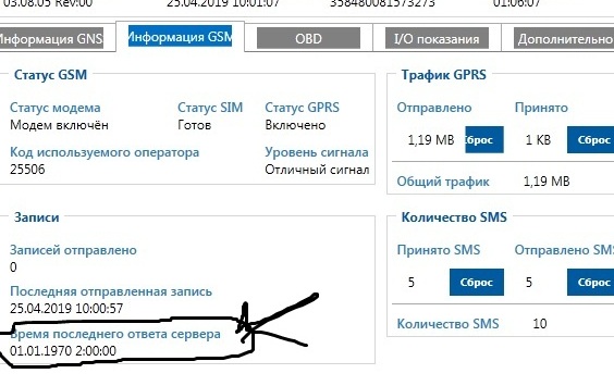

Не как не может на родной сервер данные передать ( тут дата не обновляется у меня " СКРИН" )  На других сторонних серверах ОНИ РАБОТАЮТ ( у троих проверяли) !!!!   До этого за два года штук 100 завел. Думал проблема в лимите подключение ( Взял новые ОКО НАВИ 8С*--они завелись и данные передают.) 920-е  на сервер заводятся но данные не передаются. . Если, что у меня 16 шт ( покупал 11,04,2019) могу продать.( по себестоимости) в Личку пишите
че то проошивка у тебя старовата.....обновись
rvgu wrote:
обновлялся и на новую и на старою.....так и так пробывал
overseer wrote:
Ger_met wrote:
Если дата не актуальная - не может синхронизировать время.
Трекер может синхронизировать время через моб. есть (настроено по умолчанию) и/или через спутники.
Если время не синхронизируется и нет данных на сервере - проверьте сим-ку и настройки для нее.
Уже  прошился на 03,18,20, симка вставил телефон ( интернет есть).  Что там еще настраивать уже  понятия не имею.((((
Ger_met wrote:
overseer wrote:
Скинь конфиг файл сюда или в личку. Скорее всего что-то там не то. Сервер родной -  в смысле? Teltonika-сервер?

перестал работать 920,  мне его выслали ( моя первая партия, как мы  начали ставит) и вот что конфиг показывает ...имел не показывает.что делать..

Если нет IMEI - надо менять прошивку модема, слетел. Такое бывает. Дистрибьютору, они могут это сделать.
И прошивку устройства хорошо-бы поменять, у вас древнючая, сейчас 3.25 актуальный бранч.

Добрый день!
Есть ли возможность произвести удаленное подключение к Вашему ПК для восстановления IMEI?

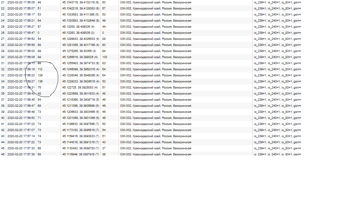

Всем привет! Клиент со своим FMB900. Все нормально работает, но периодически есть превышения скорости. Водители уверяют, что автобус ездит без превышения скорости. Скриншот сообщений в приложении. Такое повторяется. Казалось бы - превышают, и водители врут. Но сняли показания с тахографа, нигде нет превышения скорости, ни одного. Что за ерунда такая?
477
Если трек в этих точках без искажений и направление движения сохраняется, то очевидно превышение. А откуда тахограф берет данные по скорости, вы знаете? Там можно так нашаманить, что всегда не выше 60 будет. smile
Возьмите расстояние между точками, поделите на время между ними-же - получите среднюю скорость на этом интервале, она также будет с превышением, очевидно. А потом задайте вопрос, как это автобус умудрился проехать это расстояние за это время, но с меньшей скоростью.
478
кто встречал проблему- перегорел предохранитель , заменили- трекер молчит, промерил внутренний- сгорел тоже. Где взять схему с контрольными точками -промерять дальше?
480
Добрый день. После предохранителя стоит деталь типа стабилитрона или варистора. Один конец припаян к предохранителю другой к минусу. Он от перенапряжения "пробивается". Его выпаять и проверить без него. Если заработает трекер, то искать такой или подобный на 33 вольта.

Спасибо...уже отправил где брал Евромобайл...жду от них ответа.посмотрим что они сделают
Ребята подскажите какие настройки поставить  для очень точных данных при движения авто ? ( чтоб при движения авто- отставал примерно 3-4 сек что я вижу в программе)  . остановился на светофоре( и начал двигаться )  - чтоб у меня в программе тоже показал отставанием 3-4 сек.

вот припаял перемычку на сам предохранитель. после предохранителя - такое как диод -и с другой стороны платы диод. Через верхний проходи +12, через нижний нет. на одном полюсе +12 второй по нулям. На рабочем трекере - так же.

rvgu то, что похоже на диод, но не диод, называется супрессор. Его задача - гасить кратковременные пики по питанию вплоть до вольт 80. Если он норм, то на минусе у него 0. На плюсе +12 (ну или 24, короче напряжение борт-сети) Если он сгорел, то он жестко садит через себя на ноль, или, что гораздо реже бывает, но бывает, просто в обрыве. Если светодиоды не мигают, в терминал ничего не отдаёт, но после супрессора по схеме есть 12 В, то надо смотреть на ножках питания чипов. Там что-то около 3.3 В должно быть. Если есть, то поздравляю, каюк чипу. Перепаивать смысла нет. И на 90% не гарантийный случай. На елочку. Если на чипе везде ноль - каюк стабилизатору, но может уже и вместе с чипом, а может и нет. Надо уже выпаивать-измерять-проверять на другом.

Добрый вечер. Подскажите, FMB900 выдает вот такой трек. В чем может быть проблема и как её решить?

Скорее всего причина в том что невозможно отобразить правильный маршрут поездки из за малого количества координат GPS, либо нет доступа к спутникам, потому что вы его установили не той стороной не в том месте, устанавливать нужно надписями на устройсве в верх, и лучшее место это под торпедой авто  при этом обязательно трекер должен находится горизонтально.

Нужно смотреть настройки трека, покажи скрин

Есть еще вариант такой - движение определяется по зажиганию, например, а зажигание не подключено.

Спасибо! Проблема решена.
Добрый день!
Можете подсказать текст SMS команды для активации кнопки DIN 1, для определения зажигания?

Aziz порпробуйте
setparam 101:1

Если не ошибаюсь,
логин пароль setparam 101:1
Вроде бы так.

woollen логин пароль понятно, а вот  значение 1 это скорее всего Акселерометр, а не DIN1

7.1.8 Ignition settings (ID=101)
This parameter sets ignition source available values:
1 – Digital Input
2– Accelerometer
В мануале вот так написано.

Добрый, дали  телтонику 920. (Вернули, потому, что перестал работать )   подключаю к питанию 12в.. и сразу  2 одновременно мигает . Симку не отвечает, Пк подключаю  комп сразу видит устройство и сразу отключает. И по этому конфигуратор не видит его. кто сталкивался такой проблемой...лечится это ?

Здравствуйте,
если COM порт создается (хотя бы периодически), то есть вероятность что устройство можно восстановить. Для этого необходимо организовать удаленное подключение со специалистом Teltonika.
Чтобы договориться о подключении, необходимо обратиться к компании непосредственно приобретавшей данную продукцию у нас.

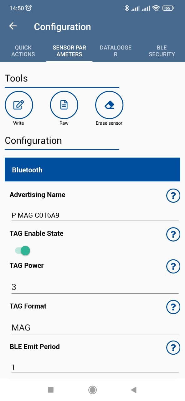

Добрый день,
У кого то был опыт настройки BLUE PUCK MAG  к FMB920?
По какой то причине датчик не посылает корректные данные при воздействии магнита
io_331_dec=0, io_331_asc=\xC0\x80\xC0\x80, io_331=0000
prior=0, event_io_id=385, total_io=1, ble_count=0
Может кто то подсказать что не так ?
forza wrote:
Конфигурацию скиньте, понятней будет.
а какие именно вкладки надо скинуть?
я еще и файл залью на всякий случай
Post's attachments
557
Сдается мне, у вас в секции I/O все по дефолту. Настройте те параметры, которые вы хотите получать в пакете.
558
поменял вкладку I/O, cfg прикрепил
сообщения чуть видоизменились, файл тоже приложил
Я так понимаю это пакет с данными так выглядит?
а почему тогда он не отправляет больше одного пакета?
по кодеку, сервер должен ответить, я отправляю в ответ 4 байта, выглядит так, Teltonika FMB900(920)
но второй пакет не посылается
в конфигураторе такая картина
