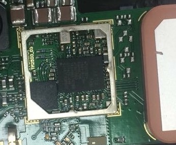

Это жеж Android- внутри TM2500- MediaTek....

...у телтоник настройки последнее время слетают....здесь надеюсь это решили.
....и что за вырез на плате? под батарейку?

Тоже надеюсь, все верно, под батарейку (FMB920)

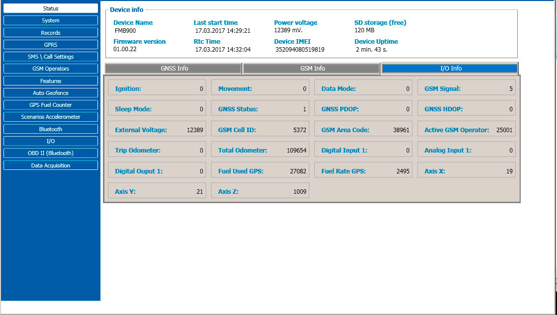

Еще кое- что, этого фичи ждали много лет) в ближайшем времени, в конфигураторе появится появилась функция диагностики! Live I/O elements status window!
p.s. с ELM327 сконектить пока не получилось, разбираемся...
