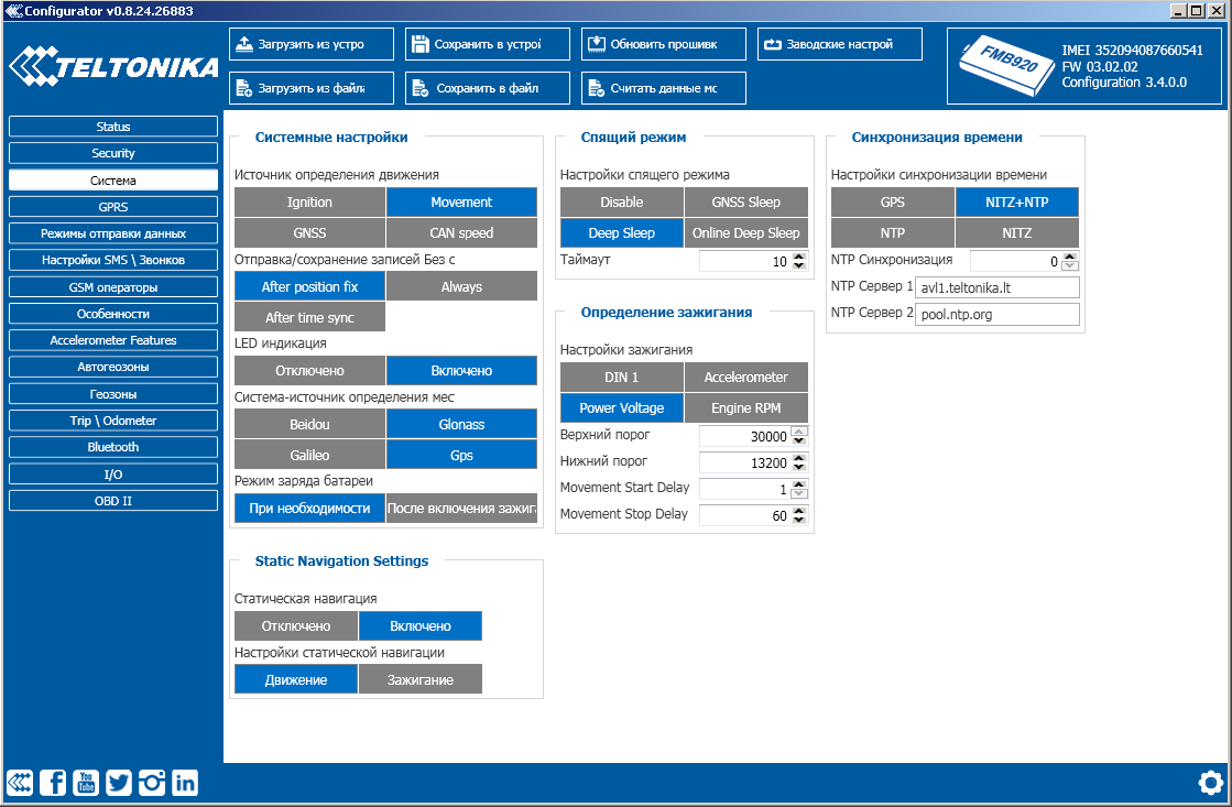

По "блату" получили новые файлы:
- прошивка FMB.Ver.03.02.02.Rev.00.e
- конфигуратор FMB.Configurator_0.8.24.0_C.001 (с поддержкой русского языка, хотя по мелочи еще надо допереводить)
Прошивка еще у нас на обкатке, поэтому в общий доступ выкладывать не буду. Могу скинуть по запросу в личку, но без какой либо материальной и моральной ответственности за ее использование smile
P.S. По обновлению:
- трекера обновляем до прошивки FMB.Ver.01.03.11.Rev.0.e
- потом обновляем до прошивки FMB.Ver.03.02.02.Rev.00.e

Не стОит ее прошивать. Некоторые девайсы начинают тупить. Нет сообщений от блока мониторинга, спустя минут 40 приходят и так постоянно...

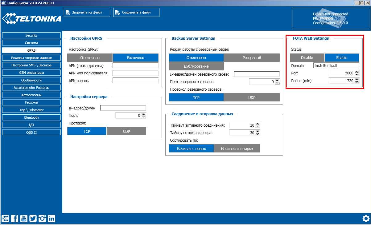

Из хороших новостей на сегодня - Телтоника начала давать тестовые доступны к Web FOTA.
Приступили к тестам.
  • Teltonika FMB900(920)
С уважением, команда Overseer.
Киев, Черкассы, Винница.
http://overseer.ua

211
Re: Teltonika FMB900(920)
overseer пишет:
главный вопрос, который, скорее всего, тревожит не только меня - настройки при обновлении прошивы не слетают?
212
graf1608 пишет:
У нас есть своя FOTA на сервере, там не слетают, думаю и эта работает по тому-же принципу. А вот плюс есть еще прошивки на которых настройки сбиваются, но обычно к ним в описании это сказано.
213
graf1608 пишет:
Слетов кофнигов замечено не было.
http://overseer.ua
