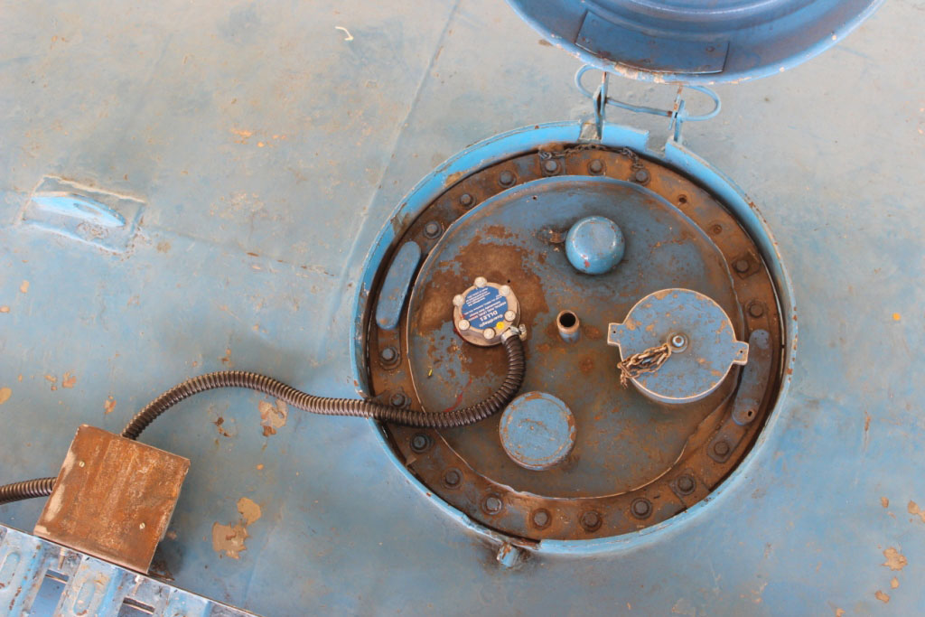

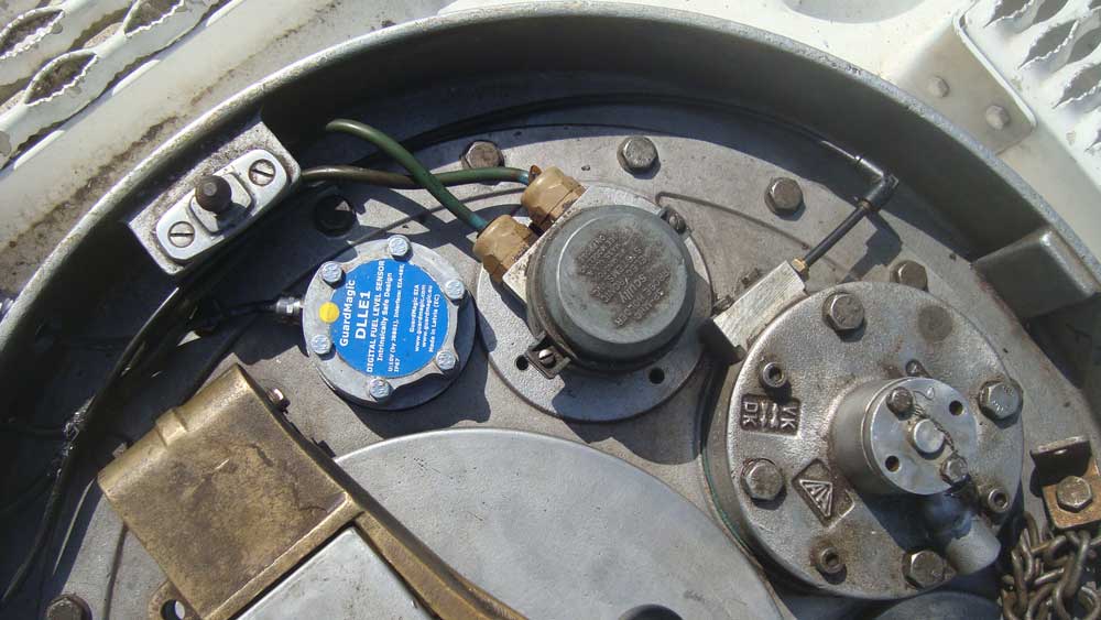

Дут Стрела. Не много ставили, но меня больше всего удивил наш клиент. Аграрий.
Дут в трубу, в трубе каждые 15 см отверстия.
Зачем труба? Да бы ДУТ не сломало при давлении на него массы топлива.

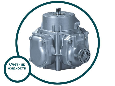

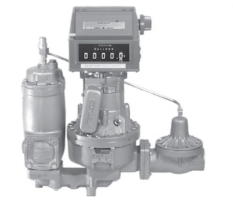

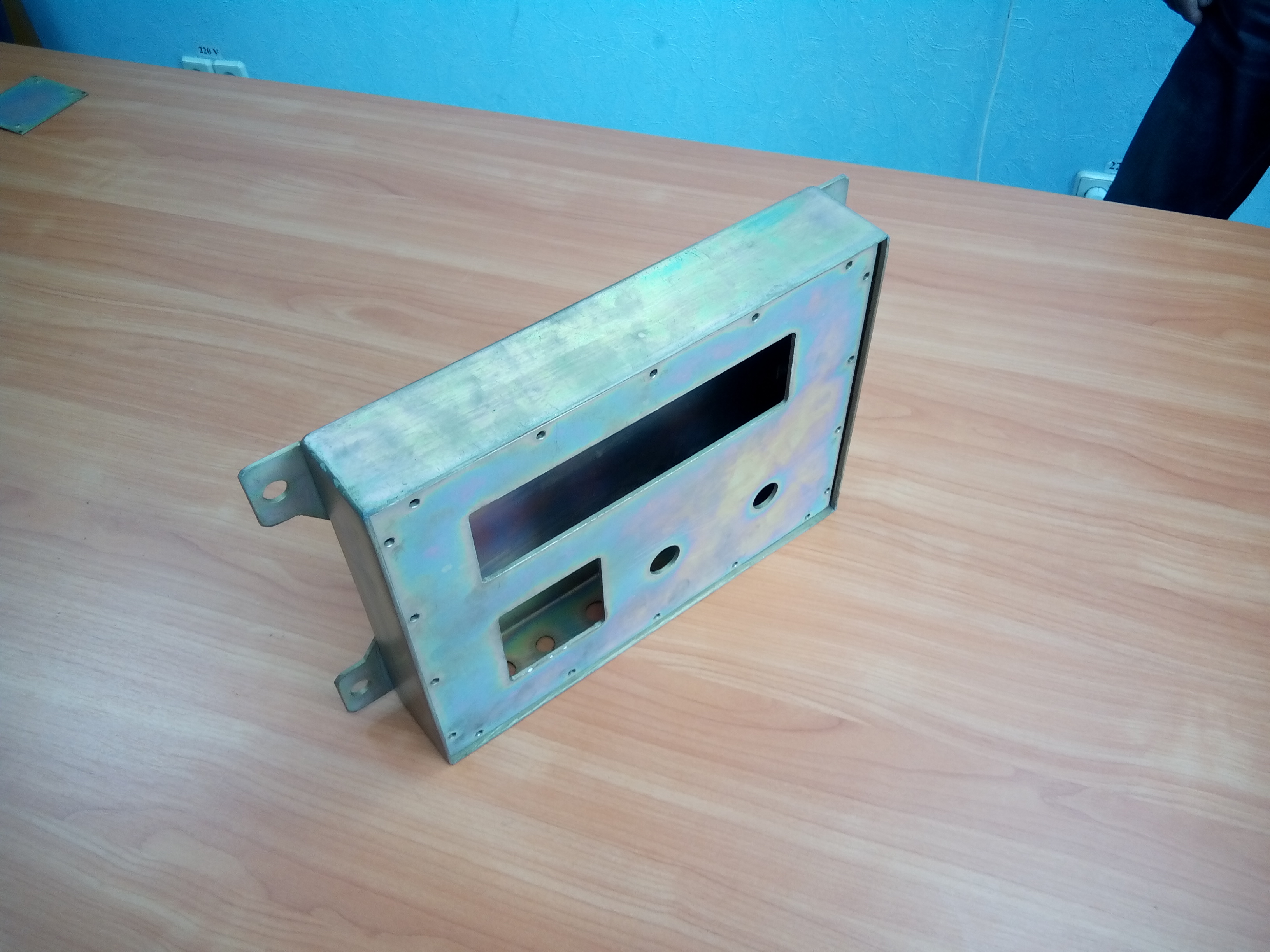

Кто нибудь использует на бензовозах счетчики ППО-40 + УСС для подсчета выдачи продукта.
25
Контроль топлива на бензовозе/топливозаправщике; УСС
Re: Контроль топлива на бензовозе/топливозаправщике; УСС
Используем. Работают.
Был опыт использования на таких счетчиках простейшего самодельного УСС из геркона и приклеенных к валу магнитов:
есть решение у омникома используют УСС и счетчики "Промприбор"
Лукьяненко Дмитрий
Пожалуй лучший спутниковый мониторинг транспорта
www.geolead.ru
27
Так про них и вопрос. На фотографии как раз разобранный ППО-40.
Аркадий Рушкевич

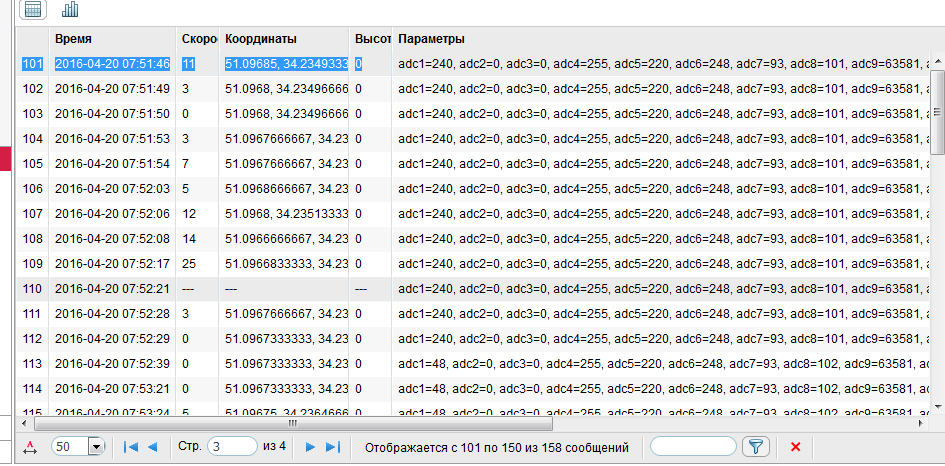

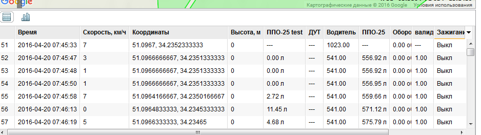

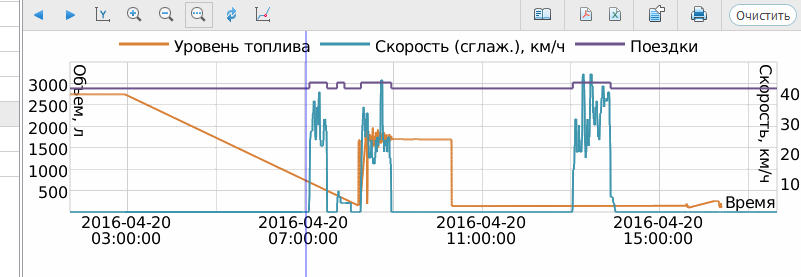

Мы зацепили УСС на счетчик импульсов в ArusNavi но во время движения пошли паразитные импульсы. Похоже что во время движения счетчик дает помехи (на пересеченной местности). Теперь пытаемся сделать хороший отчет по выдаче топлива. Во с отчетом и помехами пока проблемы.

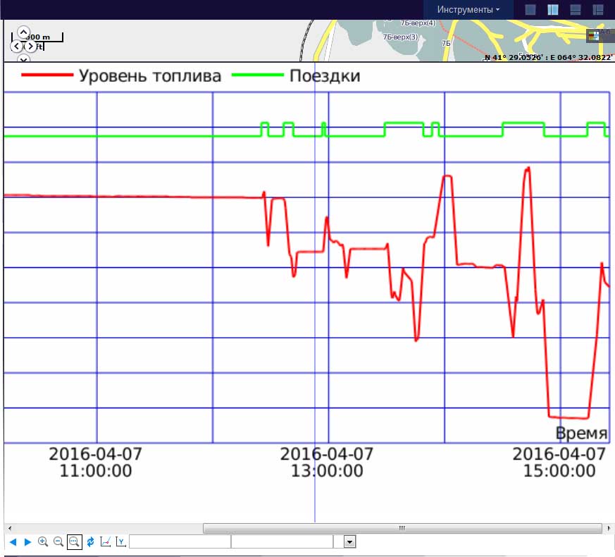

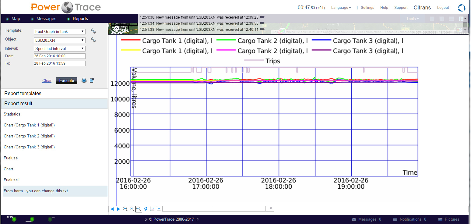

Не до конца понимаю схему реализации контроля топлива на бензовозе.
С основным баком все просто - ставим, ДУТ в бак, по 232 интерфейсу в трекер. Стандартный датчик уровня топлива.
Далее емкости. Их, как правило 4 штуки. Не сообщающиеся. Предполагаю что в данном случае 232 не подойдет, ставим 4 аналоговых ДУТа, подключаем к аналоговым входам трекера.
Далее эти датчики нужно будет настроить как "стандартный аналоговый"? Тогда не будут видны отчеты по сливам и заправкам, поступающие данные нужно будет разбирать лишь в ручную. Или я что то упустил?

А что Вы хотите видеть в результате? Видеть какие сливы были с основного бака, а какие из емкостей, всех вместе (суммирование параметров в одном датчике) или знать из какой конкретно (4 датчика)
И в отчетах по сливам и заправкам есть столбец с названием, датчика, который за это ответственен.

GuardMagic wrote:
самое главное и самое интересное (именно физически) =
- реализация датчика открытия люка - ?
- реализация датчика открытие вентиля - ?
А все остальное не представляет на современном уровне (современных трекерах) никаких сложностей.
Представляет 4ре положения, 9ть датчиков-36 положений)
Исполнение ip68
Фото датчиков прикладываю.Кабели длиной 7 метров.
По груше уже в 485 передаются данные.
S&M Groups
78

kosmos wrote:
есть пример правильного и неправильного расходометра?
Правильное решение (комплект оборудования для учета топлива на топливовозах. Без всякого GPS. Точность порядка 0,03% на выгрузку из топливовоза. Загрузка порядка 0,01%) = порядок стоимости на полуприцеп = 10.. 20 тысяч Евро.
Это не наш фрагмент рынка.
kosmos wrote:
ППО-40 + УСС на выдачу.
ППО-40 - Это счетчик выдачи топлива. Выглядит так:
УСС - Устройство съема сигнала. В нашем случае со счетчика ППО-40.
На циферблате у Вас стрелка которая показывает сколько топлива выдано, а УСС-ка передает на терминал импульсы, о кол-ве выданного топлива. Пошукайте по форуму, уже не раз подымалась тема...

А что можете сказать по-поводу ППО - 40 и УСС, если через них воздух гнать, то они посчитают это как топливо? Дут в в таком случае нужен обязательно

если в определенный временной интервал из топливозаправщика гонят воздух и типа считают что топливо, то в этот же временной интервал в стоящий рядом с топливозаправщиком грузовик не будет поступать топливо и показания на УСС и погружном ДУТе грузовика несколько будут отличаться smile так скажем не будет отображаться заправка в бак .... или одновременно в бензобаке нужно вспенить топливо - чтобы показать увеличение объема, но вот незадача на пене далеко не уедешь smile

Есть организация которая встраивает внутри счетчика ППО 25 (ШЖУ - 25), а также любых других., УСС собственного производства... отличной особенностью является выдача одного импульса на один литр, никаких колебаний топлива  и т.д.
Датчик оптический, водителю обмануть его невозможно.
Также ремонт/реставрация ШЖУ.

вот так выглядит на танкере.
Крепление = - шесть болтов М6 или шесть саморезов с буром М5,5
Диаметр внешней трубы 25 мм, толщина стенки 2 мм.
Диаметр головки 86мм.
(Барьер закреплен на  "мостике ")

373
Контроль топлива на бензовозе/топливозаправщике; УСС  вид комплекта перед отправкой.
www.exzotron.ru
sale@exzotron.ru skype: yurimasterk ICQ: 95352813

Добрый день.
Подскажите, никак не могу понять, в чём отличие счетчиков ППО-25 от ШЖУ-25
И там и там овальные шестерни внутри, в чём же их отличия?
375
ogonchar wrote:
Добрый день.
Эти счетчики принципиально ничем не отличаются.
За исключением того что для того что бы установить на ШЖУ устройство УСС, нужно будет подтачивать сердечник, спиливать 2 выступа.
Или покупать шестеренки на промприборе.

Разница только в маркировке, и как сказано выше в приводной шестерне, хотя даже в поле она из одной превращается в ту что нужно бокорезами за пару минут.
Еще один ньюанс
ШЖУ выпускались до 2001 года
ППО выпускаются после 2001.

Подскажите на основе этого графика, что именно неправильно.
Объём бака 420 литр.
ДУТ неправильно протарирован?
ДУТ неисправен?
Или еще что то?
  • Контроль топлива на бензовозе/топливозаправщике; УСС
390
(edited by MooveR 08/04/2016 14:27:45)
ДУТ расположен в геометрическом центре бака ?

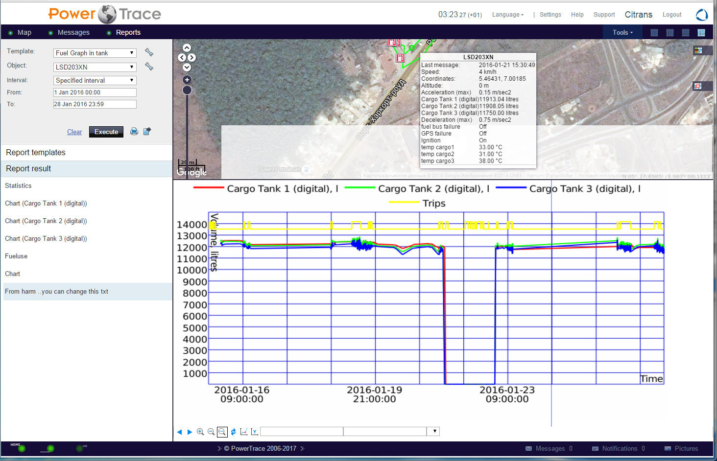

для примера - обьем отсека цистерны = 12 000 литров
www.guardmagic.com ;
www.tankercontrol.com;
392

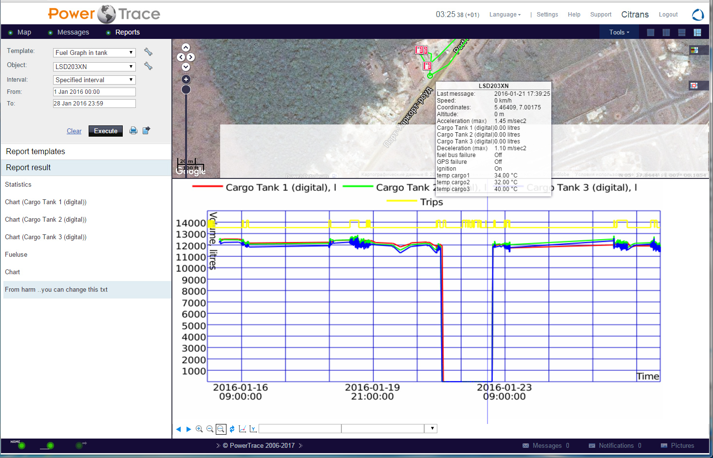

на графике цикл загрузки-разгрузки
Значение в цистерне = после разгрузки

GuardMagic wrote:
для примера - обьем отсека цистерны = 12 000 литровна графике цикл загрузки-разгрузкиЗначение в цистерне = после разгрузки
А что подразумевает текст "From harm...you can change this txt"?
394
не имею представления ..

Топливозаправщик выдает топливо на протяжении дня. По ППО-25 топливо которое он выдал технике в принципе соответствует реальным данным выдачи топлива. А вот ДУТ, который установллен в бак , для тополнительного анализа выдачи топлива,  вообще выдает какие-то данные, которые не сходятся ни по времени выдачи топлива, ни по количеству выданного топлива. В чем может быть причина, что ДУТ дает не верные данные?

anjuta
Предоставьте данные для сравнения сюда
И на сколько не сходится? У этих устройство принцип работы разный и класс точности соответственно.

С 7:30 до 8:10 было заправлено 4 единиц техники по 500, 150,200 ,100 литров соответственно. А сливы показали в 3 ночи - 1600литров, в 10:20 еще 1400л ну и так далее. В сообщениях в это время по ДУт стоят прочерки. Может просто не работал дут

графики топлива от времени и пробега дайте, без этого информация впустую.

попробую вставить график
400
(edited by roar 22/04/2016 14:11:57)
Вы смотрите обработанные данные, то есть в Сообщениях выбрано "Параметры: Значения датчиков".
Прочерки говорят, что значение программного датчика (не путать с физическим) не было рассчитано. Для проверки необходимо узнать, как работает программный датчик: по какому параметру, какая таблица расчёта, есть ли верхние и нижние границы. Затем, зная название поступающего параметра, следует в сообщениях выбрать "Параметры: Исходные данные" и посмотреть, какие значения этого параметра приходят и приходят ли они вообще.
Неплохо было бы график уровня напряжения наложить еще для контроля отключения бортового питания от трекера/датчика

посмотрите значения с исходными данными и просто значения датчиков
403
(edited by roar 22/04/2016 16:06:29)
1. Найдите в настройках объекта этот датчик. Скажите, по какому параметру он работает. Скажите, установлены ли верхние и нижние границы. Пришлите скриншот мастера таблицы расчёта (тарировка).
2. В исходные данные должны попасть значения с этого конкретного параметра. Сейчас у вас таблицу можно пролистать вправо, там ещё куча параметров. На какой из них ориентироваться?

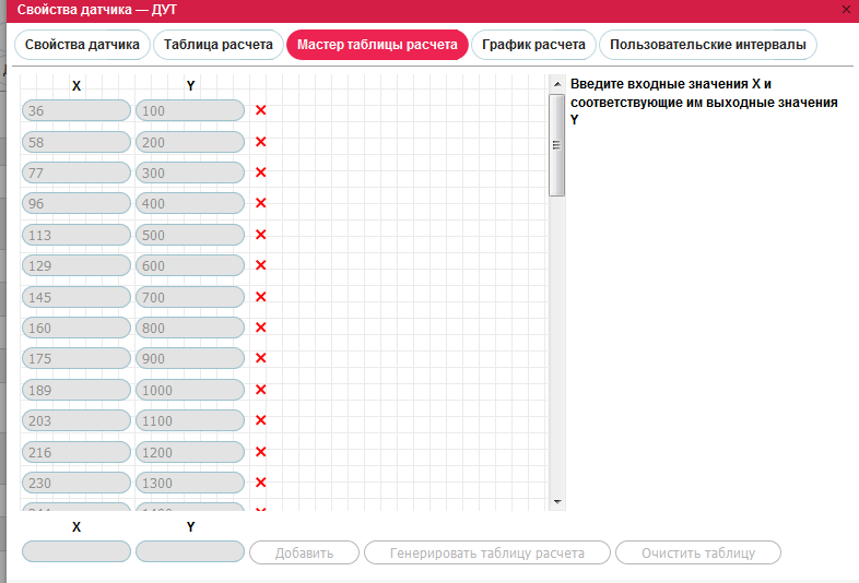

скрин
405
(edited by GuardMagic 23/04/2016 02:29:24)
Весь график ДУТ совсем не похож на правду (из того, что вы описали).
На графике видно, как в районе 9 часов , после приезда залили цистерны, а потм в районе 11 часов все из нее слили
(edited by GuardMagic 26/04/2016 16:15:10)
в общем где то так должен график выглядеть =

Новое решение для бюджетного оборудования заправщиков, КУСС с индикацией.

alek Наверное модератор удалил мою переписку с саппортом GURTAM до того как Вы увидели.
Так вот суть:
Суть проблемы такова:
Создается датчик счетчик в объекте с таблицой преобразования:
X=0 Y=0
X=200 Y=1
Где X это количество импульсов а Y это литры.
Тип счетчика мнгновенный или дифференциальный.
Когда значения X приходят менее 200 в отчете в результирующей таблице
"Датчики счетчиков" возникаю строки со значением счетчика ноль или какое-то
мелкое добрное число например 0.01. И из-за дребезга и паразитных импульсов
данных строк возникает огромное количество. Даже если на аппаратном уровне
отсеять дребезг УСС, данный сигнал аналоговый и подвержен электро-магнитным
помехам и 100% мы не исключим паразитные импульсы, мы их просто минимизируем.
