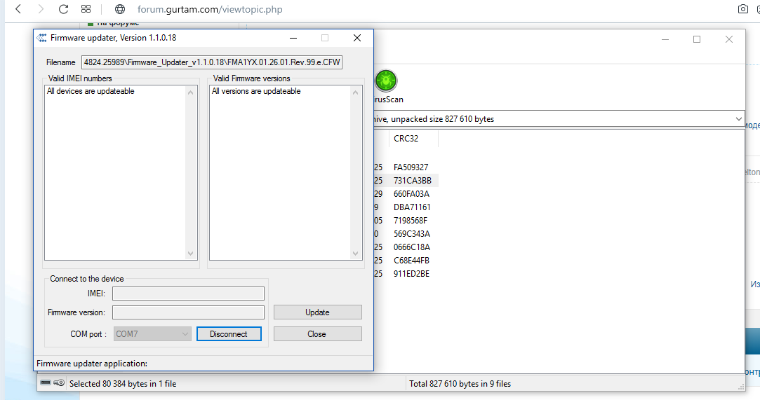

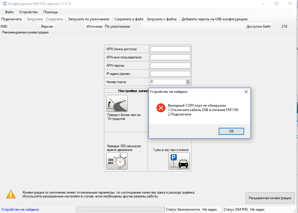

Народ подскажите пожалка, конфигуратор не видит прибор, в диспетчере устройств все хорошо, драйвер с офф. сайта, конфигуратор тоже, пробывали на XP x32 и 10 х64, не видит и все..... Может нюансик какой то есть???
"Если сомневаешься - не делай, если делаешь - не сомневайся!!!"
Teltonika FM1125
Re: Teltonika FM1125
DGFloid какая версия прошивки и конфигуратора?
Безопасность превыше всего
AN-Security Direct
Teltonika FM1125
(edited by DGFloid 22/12/2015 15:10:27)
Да, все пробывали доступные на сайте.
0.0.1.0 и 1.0.3.4
Ни один из конфигураторов не видит прибор по com порту при автоматическом сканировании, тк не подключили, я не могу сказать наименование прошивки... Как то так(
Firmware updater 1.1.0.0 тоже не видит ничего
В диспетчере задач сидит на Com9 STMicroelectronics Virtual COM Port
Такое ощущение, что что то с дровами скорее всего, но их тож с офф сайта ставили, да и на разных виндовс пробовали...
На XP конфигуратор запустить не удалось - не находит DLL. Переустановил требуемый пакет с искомой  DLL -кажется,Visual Studio. Без изменений. На Windows8 -  работает без проблем

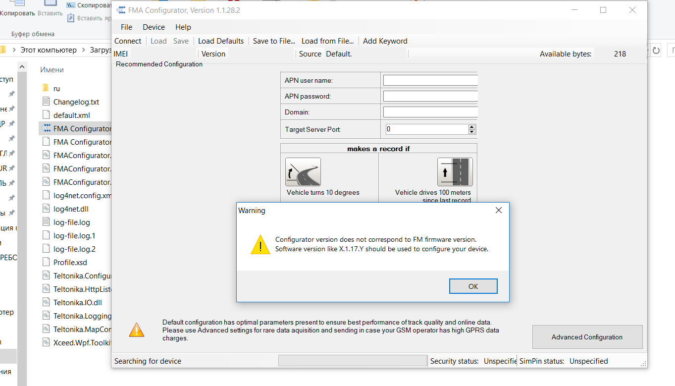

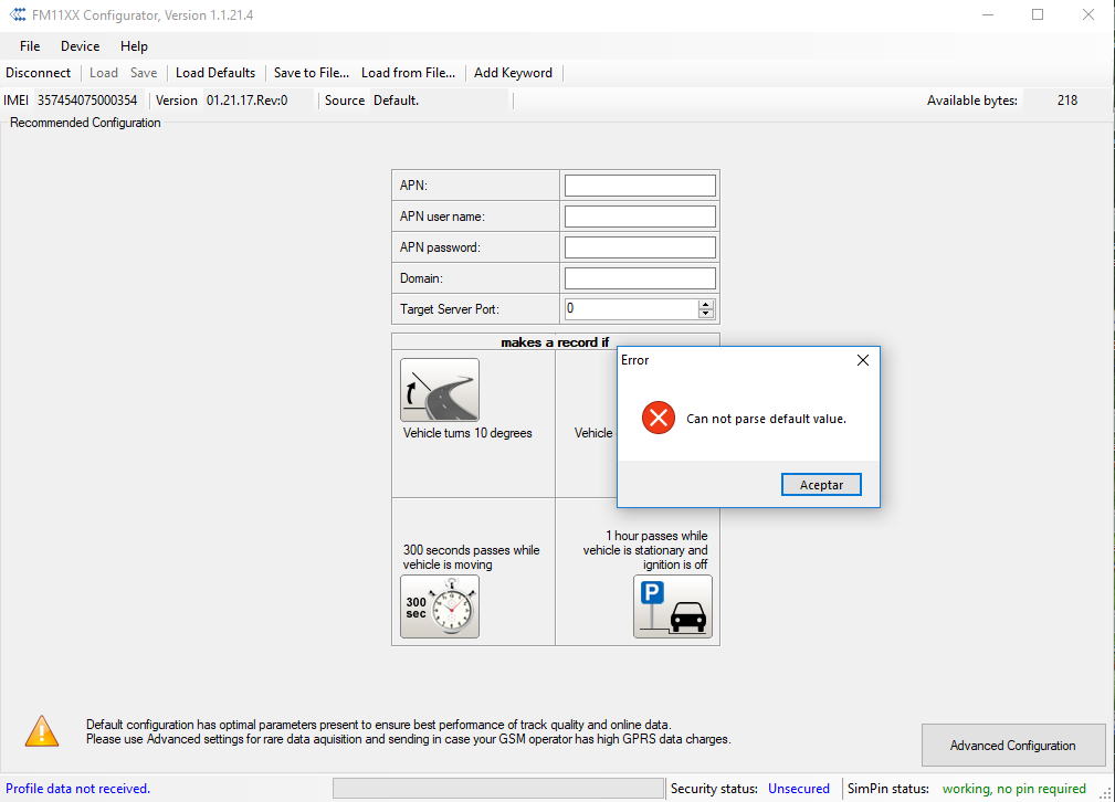

Еще один "фокус" обнаружил. Запускаем конфигуратор, загружаем конфиг из прибора,  смотрим красивую картинку с параметрами - 100 м, угол 10 градусов,  после этого открываем "Расширенные параметры", и там видим 200 м и 20 градусов. Как это понять? Почему разночтение?
Думается, в "красивой картинке" выводятся параметры одного из подрежимов режимов работы - скажем, в домашней сети в движении. А есть еще разнообразные подрежимы ,сочетающие Mooving или STOP с Home, Roaming, Unrnown.
Я только в расширенных настройках изменения и делаю. Там же  TimeLink и другие немаловажные параметры )
PS Ну вот, к примеру...
Ваше устройство с СИМ от оператора "М1", не найдя родной сети,попытается зарегистрироваться в сети "М2" -  и сможет или не сможет это сделать Угадайте, из какого подрежима будут браться параметры (расстояние, время,угол) для передачи координат?..))
"Если вы не можете объяснить это своей бабушке, вы сами этого не понимаете."  А.Эйнштейн
21
Teltonika FM1125
Нет, я проверил в расширенных все режимы, там такого небыло. Картинка не соответствует настройкам получается.

Конфигуратор косой, в XP не пашет, в Виндовс 10, сжирает окна, часть настроек просто не видно.
Желаю добра и здоровья автору конфикуратора, а также успехов в дальнейшем труде и профессиональном росте )))

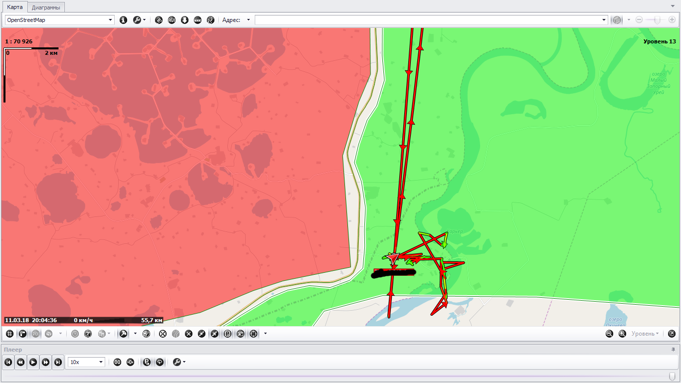

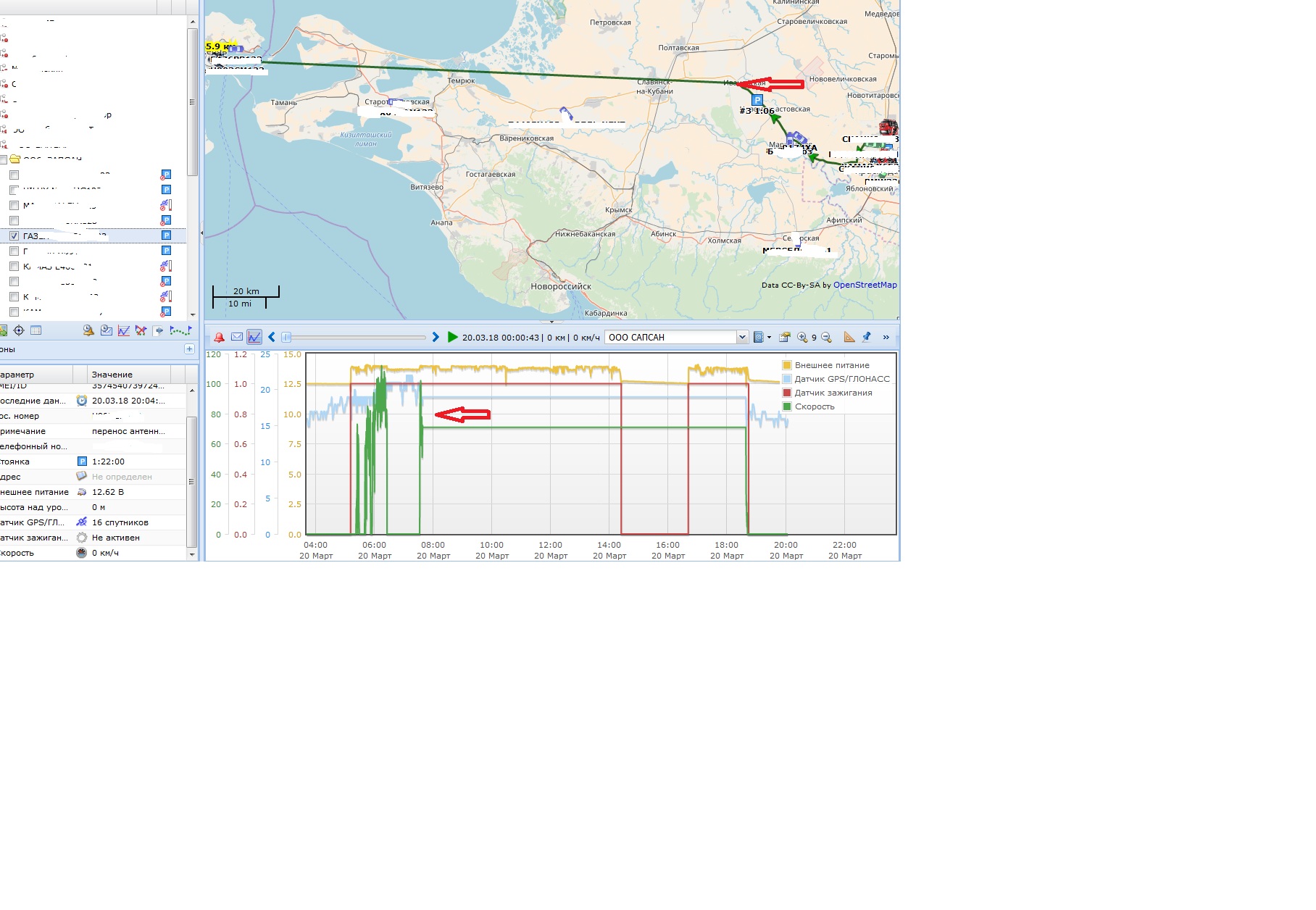

Столкнулся с очередной проблемой, изменяются координаты, точки есть, но при этом скорость нулевая отображается и на треке срезы, изменение координат - значительное, транспорт переезжает из разных частей города  другие. Не могу понять в чем дело. Датчика в виалоне по зажиганию не ставил, специально чтобы видеть весь трек.
60
Teltonika FM1125

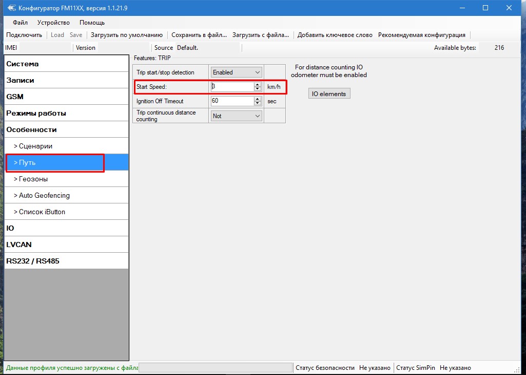

Движение в телтонике как определяется?
Если зажигания нет, то по GPS должно быть.
61
Teltonika FM1125
Было по GPS как раз, но ввиду непонятности, переделал по зажиганию, ибо оно есть весь этот период где скорости нулевые.
62
Teltonika FM1125
Если по зажиганию стало лучше, то, получается, что дело а антенне. Вообще странно, что скорость нулевая при движении. А интересно, количество спутников при этом какое?
Да, странно все это, спутников от 7 до 13 , нормльное количество. Думаю может акселерометр сдох или какой-нибудь режим опять сбоит.
66
Teltonika FM1125
Может перепрошить попробовать?
Хотя, наверно, пробовал уже.
Тем не менее, чудес не бывает.
Я бы заново все перепрошил и перенастроил. Что-то должно всплыть, если, конечно, прибор исправен.

24Glonass wrote:
Для Teltonika нормально - 15-21 спутник, 7 крайне мало (условно говоря 4 от GPS и 3 от ГЛОНАСС) - в том смысле, что столько спутников указывает на плохие условия приема .
Еще вариант - "плохое" питание. При холодном старте сначала спутников маловато бывает. И координаты, поступающие "как-то " , хорошо объясняются плохим контактом или неудачным местом подключения. Включите в параметры выдачу внешнего напряжения

К слову про прошивку. На текущий момент прошивка FM11YX.01.17.02.Rev.4.e "убивает" любой 1100 (1110 и 1120 вероятнее всего то же) сбрасывая imei прибора. Восстановление - только в условиях СЦ (как сказали). Хотя документация на GSM модули есть в свободном доступе, но явная команда на прописывание imei либо через спец. средства, либо скрыта.
Причем явных указаний на то, что данная прошивке не совместима с иным 11XX - нет.
Как оказалось, файл прошивки и не упоминается в нём... Но все равно, неприятно.

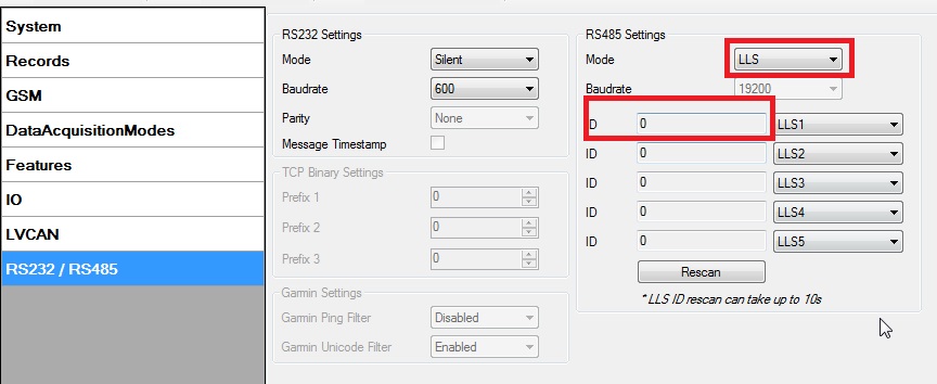

Кто-нибудь уже пробовал подключение ДУТ по RS232 ?
В мануале режим LLS описан только для 485-го. В конфигураторе для RS232 режим LLS можно включить, но изменение всех настроечных  параметров недоступно для изменения.

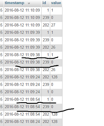

Подключили к FM1125 три ДУТа по LLS. ДУТы определились и терминал выдает следующие данные:
param201=0,
param202=24,
param203=0,
param204=23,
param211=128,
param68=0,
param210=0
param239=0,
Параметры 202 и 204 похожи на температуру, но остальные понять невозможно.

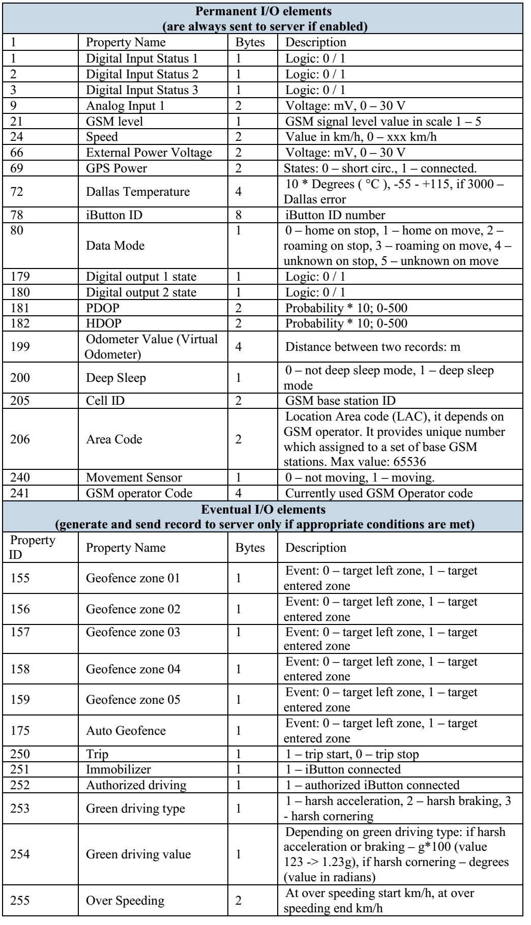

avolkov По имеющейся у нас информации, 202,204,211 -- это все температура с 3 сенсоров, в градусах цельсия.
201, 203, 210  -- уровень топлива, единиц
68 - ток заряда батареи, mA
239  - зажигание (0 -- off, 1- on)
Однако, видимо для разных прошивок разные имена параметров... Видимо только поддержка производителя может прояснить.

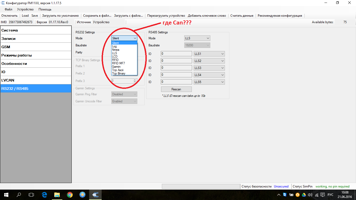

Как подружить fm1125 c Canlogom?
  • Teltonika FM1125
81
Teltonika FM1125
maxgandreevich Что-то я не слышал, чтобы 11-ая серия телтоники дружила с канлогом.
Для 11-ой серии телтоника сделала свой CAN-модуль, называется LV-CAN.

Не могли бы подсказать какой параметр в Wialon за что отвечает или может какая таблица соответствий.
Пока не смог разобраться что отображают параметры:
param182
param239
mcc
mnc
Бейфус Алексей
ГК "Современные технологии"
Саратовская область г.Энгельс
http://navexp.ru
87
Teltonika FM1125
param182
param239
mcc
mnc
182 - это hdop
mcc и mnc вместе составляют PLMN - код оператора связи, например МТС - 250 и 01 - PLMN - 25001
239 не помню, сходу не нашел.

182 - это hdop
239 - Зажигание (Ignition)
Есть ли у кого прошивка отличная от этой FM 11YX.01.17.15
Как то нехорошо она легла в трекер. Испытываю проблемы с изменением координат.
Не меняются, авто катается, моточасы есть, расход есть, координаты приходят ОДИНАКОВЫЕ, сумневаюсь, что проблема с антенной.
Мысль пришла , что может быть какая то "галочка" автоматически установилась, что движение по зажиганию, (которое не подключено)
Девайс живой, на СМС отвечает, резет чпу получал. Спутники видит - 18 штук.
На ФТП смотрел, там вроде как одни только мануалы в загрузках есть.

Teltonika FM1125
Я бы попробовал команду getinfo, там есть состояние GPS приемника. И проверить параметр определения движения/стоянки и статическую навигацию.

102
Teltonika FM1125
проверка метода определения движения
логин пароль getparam 1002
установка метода движения
логин пароль setparam 1002 2
отключение статической навигации
логин пароль setparam 1003 0

Откатил версию назад, координаты изменились при перемещении. Больше ничего не менял, "галочки" нигде не ставил.

Может кто сталкивался. Подключил 2 ДУТ по RS485, кроме того,что  в конфигураторе определяется иногда не 2 ID, а все 5, но это ладно.  В какой-то момент определились 2 ID записал и значения с ДУТ пошли.  Продолжил дальше тестировать, отправил команду cpureset и после перезагрузки модуля значение стали идти 0.
Как это лечится или после каждой перезагрузки модуля необходимо выезжать и переконфигурировать?
109
Teltonika FM1125
Правильно ли настроены адреса ДУТов?
Зачем команду cpureset отправлять? была какая то проблема?
Вход RS-485 на Телтонике может "не совсем дружить" с выходом RS-485 ДУТа.

Всем привет! У меня проблема с зажиганием возникла все пишут что это параметр 239 (ignition),  но на виалон в упор идет 0. Отправил трекер на свой сервер трекер выдает параметр id1=1 т.е. Digital Input , на моем сервере срабатывает зажигание с id1 а id 239 так же 0 шлет. На Wialon почему-то только param239 идет, а param1 вообще не выводит.
Кто как настраивал зажигание? Прошивка 01.17.02.Rev:4
Причем с другими параметрами как  RS 485 и RS 232 проблем вообще не возникает.

Все разобрался. Проблема решена. В настройках трека Ignition Settings поставил зависимость от Digital Input 1.
Но все же странно почему Wialon не показывает param1?! sad

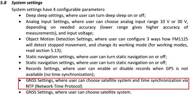

Установил на FM1125 новую прошивку 01.19.07.Rev:0.
В настройках появился пункт GNSS Fix Timeout fot Time Sync via NTP и галка Enable NTP Time Sync.
Инструкция умалчивает о данном функционале.
Вопрос - сталкивался ли кто-либо с данными настройками и на что они влияют?
С Уважением, Волков А.В.

115
Teltonika FM1125
(edited by lightsaber 06/10/2016 17:57:11)
avolkov wrote:
Доброго времени суток.
Так басурманским по белому же написано. Отвечает за синхронизацию времени.
  • Teltonika FM1125
116
Teltonika FM1125
Мне тоже, толком не ясно: для чего это нужно?
Не поймал прибор спутники при первом включении, не знает точное время.
Прибор пишет пакеты в память и не отправляет, пока спутники не поймает. Время в сообщениях неправильное.  Как поймает спутники, выгрузит весь архив.
Если ставим галочку "отправка данных без синхронизации времени", то пакеты будут отправляться на сервер, время в сообщениях будет неверное? Вроде как на Виалоне это видно просто как сообщения с параметрами без координат.
В логике работы Телтоники наличие спутников, по-моему, влияет только на 2 значимых алгоритма (кроме поиска координат): 1. Режимы сна. (не засыпает без видимых спутников) 2. Отправка данных (решается галочкой в настройках).
Синхронизация времени по NTP в данной прошивке не влияет на засыпание прибора.
То есть было бы не плохо разъяснить в бусурманском руководстве:
1. для чего синхронизировать прибор по времени?
2. с каким сервером NTP он синхронизируется?
3. что происходит, если не удается засинхронизироваться за указанный таймаут?
4. этот таймаут лучше ставить меньше минуты или больше часа?
5. как часто прибор пытается пересинхронизировать время по NTP и при каких событиях?
117

pruwait Подозреваю, что этот пункт нужен чтобы избежать картины с координатами как во вложении. Это возникает, когда прибор шлет данные с одинаковым временем (неверным)

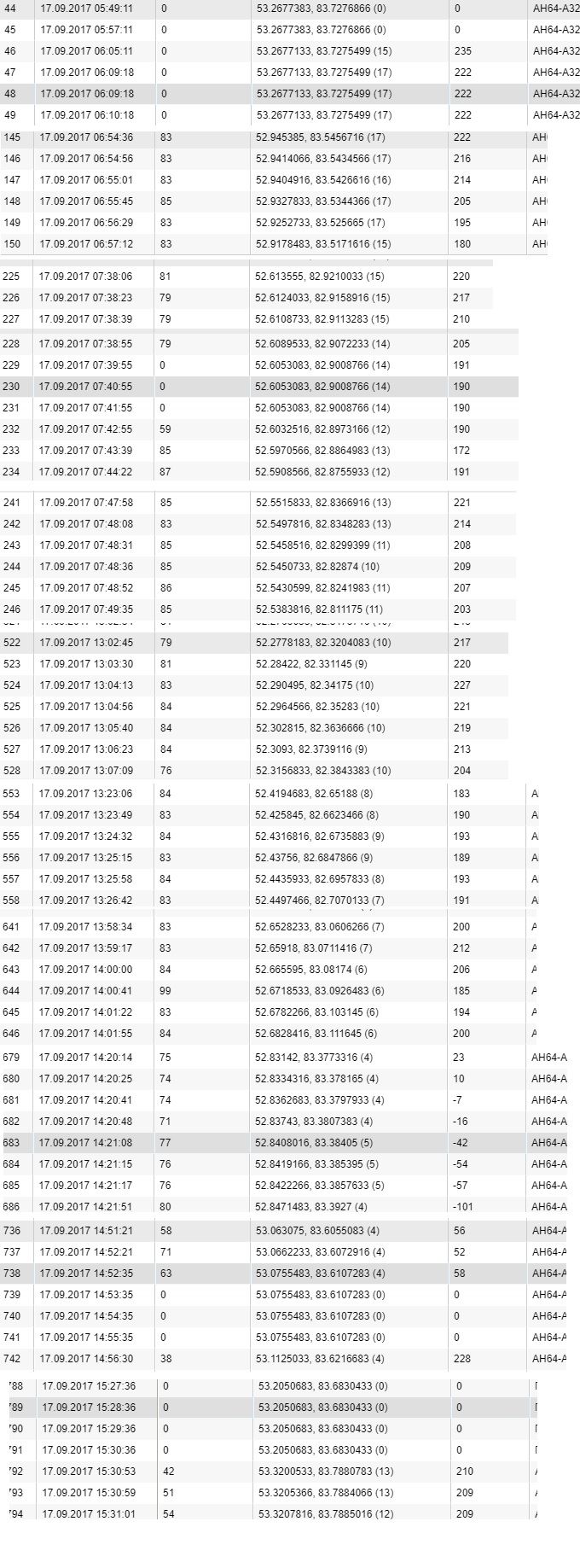

Заметил прыжки у 1125, почти всегда прыжок связан с пропажей связи
param205=0, cell_id=0, param206=0, lac=0 пока нет связи прибор не пишет координаты в ящик.
Кто сталкивался, как лечится? прошивка 1.17.20

"Прыжков" нет, пишет нормально, при возобновлении связи или перезагрузке историю скидывает.
Может в Вашем случае работает глушилка?, поэтому и ничего нет?
Глушилку исключаю, пока машина в зоне нормального покрытия сети трек хороший, проблема начинается когда машина в горах.
Грешил сначала на переполнение черного ящика, увеличил дистанцию с 200 до 500 метров  не погает.

1125 двое суток при движении точно в ящике держит. У Вас же куски пропадают максимум по 20 км, это мало, у меня , когда виснет, в памяти треки по 500 км, и все выкидывает на сервер при резете. У меня стоит, что отдать сначала новые данные, потом старые данные.
Может в Вашем случае ключевое слово горы? Антенна глубоко убрана, поэтому нет координат? Сколько принимает спутников в движении по равнине?". Их должно быть порядка 20, не знаю как в Ваших широтах, но, у нас так.

Как могу восстановить прошивку выходят ошибка загрузки прошивки или как могу сделать прошивку и где могу скачать прошвку

Здравствуйте.
Можно ли полностью сконфигурировать  RS485 для цифровых дутов по смс?
RS485 режим работы LLS: setparam 1690 3
скорость rs485 19200: setparam 1691 6
не забыть перезагрузить: cpureset

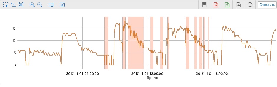

Здравствуйте!
Имеем тоже такую модельку 1125.
Столкнулись со следующей проблемой:
При фактической остановке автомобиля, в статусе на Виалон отображается движение(6,5,7 км/час), продолжительностью по выставленном времени "Остановка" в данном случаем выставлено 2 минуты. Зажигание НЕ выключается при этом! Всё тоже повторяется, когда авто начинает движение!
То есть, пояснение в картинках:
Teltonika FM1125
Вот настройка в трекере:
Teltonika FM1125
После того как время "Остановка" -(в данном случаем выставлено 2 минуты.) прошло, статус меняется на 0 км/час, и значок движения меняется на СТОП.
Конечно эта ситуация дальше отображается на графике:
Teltonika FM1125
Теперь представьте, если поставить 10 минут, этот график будет падать 10 минут до 0 км/час, а во время заправки, это будет критично, потому что заправка началась, а авто еще движется 7 км/час, заправка не фиксируется во время движения (в виалоне должно стоять "Считать заправки при остановке" иначе никак).
Это автобус, и он подбирает пассажиров, теперь представьте: стоит параметр "Остановка" - 10 минут, он остановился, зажигание НЕ выключил, подобрал пассажира, поехал дальше. При этом на карте нету остановки, нету падения скорости в "0" при фактической остановке.
Для экономии трафика нужно обязательно выставить 10 мин., так как там стоит карточка для роуминга!
"Movement Sensor" настройке по аналогии с зажиганием.
Тогда во время остановки или начала движения будет приходить сообщение с нулевой скоростью и вы будите видеть факт остановки/начала движения.
Датчик движения в сообщениях param240.
С уважением, команда Overseer.
Киев, Черкассы, Винница.
http://overseer.ua
То есть, нужно выставить параметр "movement sensor" в приоритет Hight  и срабатывание "On Both" верно?
150
Teltonika FM1125
Да, тогда сообщения при изменении состояния датчика движения будут отправляться сразу.

Добрый день всем
эскорт ТД-100 использует RS485 подключение, то есть со стороны приборы тоже должно быть выставлено так же  RS485 байдрейт 19200(выставиться автоматически). Если с подключением все в порядке, нажимаете Rescan и в графе ID должен быть номер. Далее сохраняете конфигурацию (обязательно что бы номер ДУТ(ИД) вписался в прибор).
Прилагаю картинку подключения ДУТ через RS485

Здравствуйте. Помогите с конфигуратором для 1125. версия прошивки 21. нужен 21 конфигуратор. Спасибо.

Добрый день.
Конфигуратор пристёгнут
Post's attachments

На сайте Wiki, Вы всегда сможете найти информацию о настройке, подключении приборов: https://wiki.teltonika.lt/view/Main_Page
На FTP-сервере найдете новейшие версии прошивок и мануалов для трекеров: http://teltonika.lt/client/ Login: gurtamf Pass: fmArt2254

Добрый день!
FM1125 1.19 версия прошивки, при подключении ДУТ отправляет 0, проверенно на разных ДУТ-ах.
Кто сталкивался? В конфигураторе он виден и назначен на LLS1
Все под контролем. https://itcontrol.su
182
Teltonika FM1125
(edited by teltonika_support 09/10/2017 12:28:54)
nikkbelov wrote:
Добрый день!
Здравствуйте!!
прежде всего начнем с версии, версия строватая так же рекомендуем ее обновить
новейшая версия вот по этой ссылке
https://drive.google.com/open?id=0BxXgX … UFramVLWTA
пароль 1234
когда вы подключаете ДУТ прибор должен его увидит, по вашим словам он виден и назначен на LLS1 - отлично, теперь надо сохранить конфигурацию. То есть ИД ДУТа должен быть записан в прибор. поэтому после того как прибор увидел ДУТ необходимо сохранить конфигурацию.
Обновите прошику, сконфигурируйте, подключите ДУТ, сохраните конфигурацию.

Датчик использую Стрела D485
192
Teltonika FM1125
yavi wrote:
nikkbelov Уточните, пожалуйста, куда именно приходит 0? Wialon? Какой тип ДУТ и в каком параметре wialon ищите.
Завел в Виалон.
Ищу в параметрах param251 и param252
Уровень и температура.
Но таких параметров даже не приходит...
193
Teltonika FM1125
Используете 485, подключили так же 485 со стороны прибора, так?
далее по информации о данном ДУТе - Цифровой интерфейс может работать по протоколам MODBUS или Омникомм.
ФМ1125 поддерживает и работает с Омникомм. Выставивте именно этот протокол.
Если по прежнему нули - присылайте лог сделанный с подключенным ДУТом и конфигурацию в личку. Будем смотреть
Ознакомиться с новыми разработками компании Teltonika можно по ссылке: https://teltonika.lt/ru/company/news-room/product-news/
194
Teltonika FM1125
Да, протокол LLS к 485 порту, конфигуратор видит же ID датчика.
195
Teltonika FM1125
В общем на Виалон приходит температура param202 и топливо param201

Добрый день
На устройства ФМА110/120, на 11УХ используемая прошивка 01.27.08.Rev.0.
Она находиться тут
https://drive.google.com/file/d/0BxXgX4 … VLWTA/view
Пароль 1234
Если версия прошивки очень старая то есть ниже 01.19.xx то сначала необходимо обновить на 01.26.00.rev99 и только потом на 01.27.08.Rev.0
01.26.00.rev99 версия тут
https://drive.google.com/open?id=0BxXgX … DlYd1k5SUk
инструкция тут
https://drive.google.com/open?id=0BxXgX … E80TWpyaVE
В связи с тем что товарищи Японцы запустили свой новый спутник , что повлекло за собой некоторые сбои в позиционировании координат. Есть новая версия прошивки (FMA1YX.01.27.15.Rev.0) где спутник не влияет на отображение позиции. Версия еще проходит полный список тестов и уже близок к завершению. Версия тут
https://drive.google.com/open?id=0BxXgX … mNaZzB5dTQ
Пароль 1234
Эту версию записывайте на 3-5 приборов и смотрите
Итого версия НЕ НИЖЕ 01.27.08.Rev.0. Можно пробовать FMA1YX.01.27.15.Rev.0
Если версия ниже 01.27.08.Rev.0 - обновлять необходимо.

Отчасти оффтопик. Не о ФОТА, но о прошивке
teltonika_support предупреждал, что при пошивке старых версий 1.17 и т.д. нужно сначала шить версией 1.26, а затем выше.
Иначе возможен "кирпич" (

Все что выше сказано относится видимо к прошивке по кабелю, ибо шьются все приборы  17/1921/24 прошивки влет с первого раза до 27,15
Как то так  - день потерян ,клиенты рвут и мечу

Подскажите как можно сбросить пароль который запрашивает конфигуратор FM11XX 1.1.26.0, осталось 3 попытки. Это единственный из партии трекер который почему-то просит пароль.
247
Teltonika FM1125
ufo.cool Пароль для того и нужен, чтобы его не возможно (или максимально сложно) было "сбросить" Иначе, если бы его можно было просто взять и сбрость,  зачем он вообще нужен?
Если трекеры новые, и ничем не отличаются от партии иных, самое правильное решение обратиться к поставщику и выяснить причину.

Здравствуйте, может кто-то сталкивался с проблемой телтоники 1125 и как они решается
Teltonika FM1125
Конфигурация прибора во вложении
Post's attachments
Олег Логинов , ООО "СИГМА" - Сигнализация Мониторинг Автоматика
266
Teltonika FM1125
Настройки определения движения объекта, по зажиганию поставте.

Подскажите, а NTP синхронизацию стоит ли включать в этом приборе?
268
Teltonika FM1125
Включайте. Проблем из-за NTP пока не было, как и пользы.

Возможно проблема с сортировкой пакетов, обновите прошивку.

В Вашей конфигурации настройка определения движения - "Msensor". Нужно установить "Ignition"

sigma В Вашей конфигурации настройка определения движения - "Msensor". Нужно установить "Ignition"

Добрый день ребят ! Подскажите пж ! Приобрел навигационное оборудование Teltonika FM1125, хочу настроить его, не выходит, где можно скачать прошивку и конфигуратор на него?
Ломаю голову уже второй день ! Буду благодарен за помощь !

Держи,самое свежее
Post's attachments

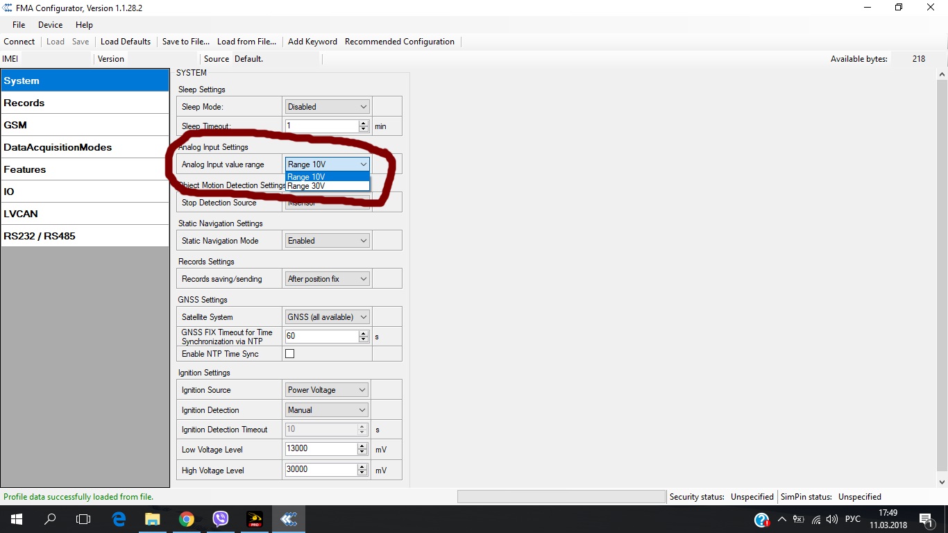

Парни, за что данный параметр отвечает?
  • Teltonika FM1125
278
Teltonika FM1125
Диапазон работы аналогового входа. Либо от 0 до 10 Вольт, либо от 0 до 30 Вольт.

На полеты влияет? Было 10 и прошивка 01.27.15, обновил 01.28.07, поставил 30, на стоянке выбросы. Техника 24В. Зажигание подключено.

Как-то так.

На полеты никак не влияет.
Если зажигание подключено, сделай определение движения по зажиганию.

Определение движения стоит по зажиганию. Подключение проверено. На предидущей прошивке трек резался, полеты были, на стоянке все норм, на этой прошивке трек норм, на стоянке полеты. После прошивки 10V поменял на 30V, вот и думаю, может в этом дело.

Коллеги, в продолжении. Может это наведёт на мысли...
1. Потерь питания небыло
2. Зажигание не пропадало.
3. Скорость в какой то момент просто зависла на 71 км, как и зависло на одном значении количество спутников и после этого перестал рисоваться маршрут
  • Teltonika FM1125

А, то есть,  сообщения шли, но с одними координатами? Если так, то можно попробовать статическую навигацию отключить, если включена.

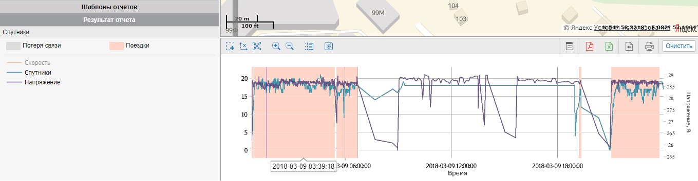

Сообщения появились в районе 19 часов..После появления сообщений отрисовался прострел и машина отобразилась на новом месте...
На графиках видно зависание скорости и координат..
До 19 часов все данные были только на 7:38 утра
Если сообщения выгрузил и в этих сообщениях заморожены координаты со скоростью - это значит, что прибор в этих сообщениях не писал координаты. Такая логика у телтоники: потерял координаты и вместо того, чтобы присылать сообщения без координат прибор будет слать последние валидные координаты. А то, что данные не приходили в онлайне, видимо стоит настройка отправки данных только после фиксации координат.

А какова причина подобного поведения?  Антенна на стойке лобового стекла, экранирующих элементов нет...

Логика несколько другая.
Если прибор не видит спутников, то он отправляет точки с последними координатами и количеством спутников 0, пока не сбросится питание с блока. Это прекрасно видно. После сброса питания, если спутников так и не будет, терминал вообще ничего отправлять не будет на сервер (если включена опция "не отправлять без координат").
Если же терминал отправляет сообщения с последними координатами и количеством спутников (не 0), это НЕ означает, что прибор не видит спутников. Это означает, что по какой-то причине терминал зафиксировал координаты. Может статическая навигация глючит (многие на нее жалуются), может что-то еще.
Если же отправить команду getgps, то полученные в ответ координаты могут быть совершенно другими. Мне в таком случае помогал почти всегда перезапуск блока.

Вот такое сообщение:
"Версия конфигуратора не соответствует версии прошивки FM. Версия программы должна быть X.1.24.Y чтобы сконфигурировать устройство"
Заранее спасибо.
Всем привет. Не могу сладить с прибором 1125, конфигуратор ругается, прибор достался от другой фирмы. Питание подаю, ПК прибор видит.
  • Teltonika FM1125
318
Teltonika FM1125
Как раз ПК прибор и не видит. Такое же окно появляется, когда нажимаешь "подключить" без терминала. Проблема либо с питанием терминала, либо с USB. Питание надо вольт 9 хотя бы давать.
319
...посмотрите Выше пост или еще выше...Вам надо найти свежую связку апдейта (сначала апдейтим) и после подключаем к конфигуратору. ... они должны быть совместимы.
320
Teltonika FM1125
...тут несовместимость прошивки с конфигуратором
321
Teltonika FM1125
qwerty16 wrote:
Когда несовместимость, конфигуратор пишет, что прошивка не соответствует версии конфигуратора.
....валидный ком порт не обнаружен.
323

Это означает, что прибор не виден. Когда несоответствие прошивки конфигуратору, прибор виден, но не может подключиться.

FM Update не выдает имей и версию, когда нажимаю коннект. Может версия апдейта старая?

Если 1) установлен драйвер (это проверяется по диспетчеру устройств) 2) версия прошивки подходит к версии конфигуратора (ну или наоборот, как посмотреть) и 3) исключены банальные штуки типа плохого юсб-шнурка, то... То смотрим на светодиодики. Горят-не горят.. мигают-не мигают...
329
Teltonika FM1125
Добрый день. 1) В диспетчере устройств отображается. 2) Сначала писала, что конфигуратор не подходит, а теперь пишет то, что выкладывал выше. 3) Лампочки глонасс горит gsm моргает.
330
Teltonika FM1125
а. сдох
б. проапдейтили не родной прошивкой
331
Teltonika FM1125
Не смог апдейтить, так как прога его не видела.

Подскажите как удаленно активировать передачу данных 485 ДУТа на приборе: Teltonika FM1125 ?

Всем доброго дня.
Телтоника 1125, была версия 01.17.02. Версия старая, и так себе, виснет иногда).
Новый конфиг ее не увидел, старым Апдейтером обновил до версии 01.24.24 (или до 01.27.27), сейчас точно сказать не могу, но можно посмотреть точнее). Подключено 2 ДУТа, залил готовый конфиг с одним ДУТом, время поджимало, на ноуте в конфиге не смог прокрутить IO до LLS 2, чтоб поставить галку что подключен ДУТ по второму адресу. Время поджимало, Авто уехало. Можно бы конечно включить вход 2 с помощью СМС, делов то, отправить СМС setparam 1740 1......
Но вот незадача, девайс на СМС не отвечает!!!! Статус доставлено есть, а вот ответа нет...
Телефонный номер правильный, можно подумать что с номер параметра неправильный, но не отвечает на простые СМС, типа getver или getgps.
Случайно поставил пароль? Других вариантов молчания на СМС пока нет.
Девайс работает, данные на сервер отправляет.
Буду благодарен за подсказки.
Стоял запрет на отправку данных по СМС, и неправильный номер авторизации....
woollen спасибо, плюсик в карму добавил.
