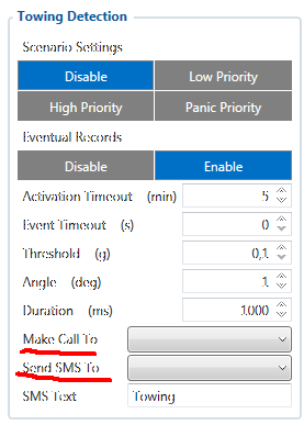

Появилась идея, открывать шлагбаум кнопкой.
Есть такие шлагбаумы/ворота, которые можно открыть, позвонив с авторизированного телефона на специальный телефонный номер.
Подключил кнопку на DIN1. Настроил. Не работает.
Настройка - на картинке.
В логах вот такая непонятка:
[2004.01.01 00:30:43]-[OUTCALL]    Out Call Trigger:1 to NR idx:2
[2004.01.01 00:30:43]-[OUTCALL]    No HF device connected
Какого такого "HF device" ему нужно чтобы сделать обычный телефонный вызов?
На входящий звонок реагирует так, как настроено.
На СМС реагирует и шлёт ответные.

Похоже, что трекер не умеет звонить сам. Только через bluetooth. СМС может, звонить нет.
261
Teltonika FM1125
Re: Teltonika FM1125
il254 пишет:
il254 пишет:
ufo.cool пишет:
il254  Вы подключили ворота к GPS трекеру? Звоните на ворота и сигнал от ворот приходит на DIN1 трекера? Или Вы звоните на трекер? Почему тогда к DIN1, а не к OUT1, например?
нет.
я хочу, чтобы при нажатии на кнопку (DIN1) трекер позвонил по указанному в конфигурации телефонному номеру.
Он почему-то это не хочет делать.
Хотя, похоже умеет. См. рисунок. Или описание не точное.
Сложно представить чтобы при эвакуации был доступен хендс-фри.
Реализация тревожной кнопки (DIN) через хендс-фри устройство - весьма странное решение.
Сложно придумать такой кейс.
Разработчики, ау!
Outgoing Call Trigger должен работать без Hands Free!

1 Outgoing Call Trigger находится в ... Hands Free setting. Он был спроектирован для звонка по Hands Free.
Если необходимы оповещения это реализовано через смс. СМС и есть оповещение. Звонок подразумевает разговор, нет подключенной гарнитуры Hands Free разговора быть не может, то есть нет гарнитуры - нет звонка.
Я понимаю что в вашем случае было бы не плохо с кнопки открывать ворота, но это единичный случай, а прибор сделан по нужны всех.
2 Green Driving работает с зажиганием, Driving - вождение, то есть езда, ездить можно только с включенным зажиганием, иначе это не езда, а буксир.
Фильт Green Driving не только зажигание , так же скорость выше 10 км/ч
Для аварии есть Crash detection, для буксирования Towing, это разные вещи, которые были спроектированы для разных целей, не надо все мешать в одну кучу.

Спасибо, всё понятно.
Но у вас есть исключение - эвакуация.
Сегодня как раз в 3 часа ночи сработал.
Без всякого хендс-фри набирает номер и молчит.
Потерял спутники и поехал, видать :-) Конечно же никто его никуда не эвакуировал.
Режим включил для тестирования. Как оказалось, ненадёжный режим. Спутников не видит, но как-то определяет движение.
Но речь не об этом. Чисто технически трекер умеет делать голосовые вызовы!
Использование DIN1 в качестве паник-кнопки - просто само напрашивается.
То, как это реализовано в трекере - сложно логически понять, зачем это вообще хоть кому-то может понадобиться.
А вот паник-кнопка - стандартный функционал для подобных устройств.
С хендс-фри вообще ситуация непонятная. У меня в автомобиле поддерживается одновременно только одно подключенное устройство.
Если трекер подключается - телефоном уже не подключиться.
Вероятно есть устройства, поддерживающие более одного одновременного подключения. Но мне не попадались.
В результате, казалось бы интересная функция трекера работает по никому не нужному алгоритму.
Есть у вас хоть один клиент, использующий DIN1 для звонка через хендс-фри?
Обычно DIN1 просто к для определения зажигания используют. Больше он нигде не используется (сброс IN-звонка, вроде бы).
По логике, нужно сделать также, как и для эвакуации.
Одна настройка на отправку СМС, другая на звонок.
Чисто программная доработка.
Ещё бы хорошо если бы этот паник-звонок сбрасывался при повторном нажатии. Для моих ворот это бы здорово пригодилось.
По geen driving тоже всё понятно. Какой может быть driving без зажигания :-)
Просто, это предложение, идея - использовать дополнительный функционал без каких либо доработок и практически без доп.затрат. Одна настройка - и у вас реализован режим охраны. Дистрибьюторы и интеграторы ваших устройств вероятное нашли бы применение этим функциям.
Crash здесь не подходит. Во-первых, он не устанавливает DOUT, во вторых у него другой принцип детектирования.
Опять же, для Crash хорошо бы делать call out, как и для эвакуатора.
Ещё раз спасибо.
