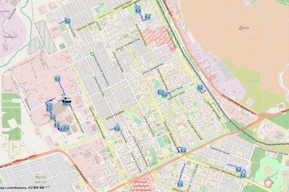

Добрый день, Формучане.
Возникла проблема с одним прибором FM1100.
Периодически пропадает сигнал со спутника (скрин во вложении). Обычно видит 10-14 спутников.
Есть подозрения на саботаж, но доказать пока не удалось.
Вчера установили "ложную" GPS антенну чтобы понять закрывает водитель ее или нет. Полдня трек ровный - потом опять разрывы. Возможно водитель нашел реальную GPS антенну (в УАЗике ФЕРМЕР сложно что-то скрыть).
Возможно кто-то уже встречался с подобными проблемами. Подскажите.
С Уважением, Волков А.В.

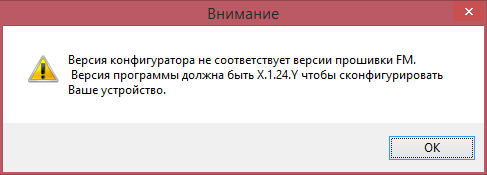

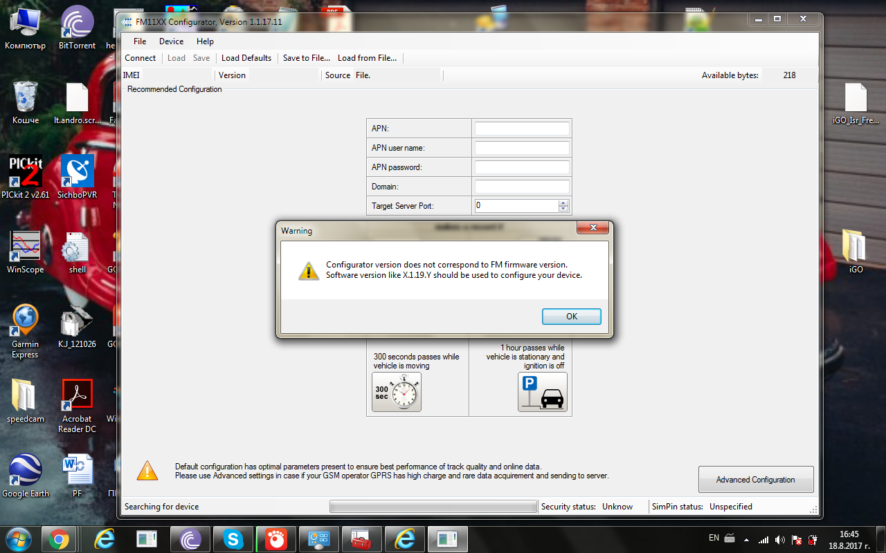

Всем добрый день! Помогите пожалуйста Телтоника ФМ 1110 требует конфигуратор X.1.11.Y, нигде не могу найти, если у кого есть скиньте пожалуйста на мыло temply@list.ru, заранее спасибо

Вы смотрели на количество ловимых спутников? Откуда такое маленькое кол-во? У меня старая 2200 и то как минимум 7-8 ловит, а она только GPS... Смотрите в сторону установки антенны. Возможно поставили под металл. торпеду.

Было пару раз. Если замена антенны не помогает - антенну наружу, на крышу Другим в назидание

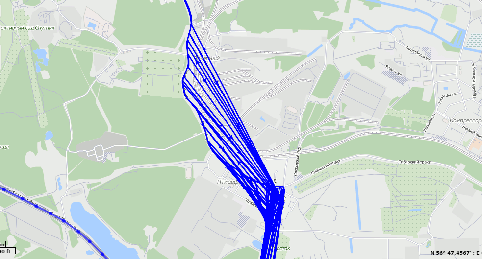

Teltonika FM1110
Re: Teltonika FM1110

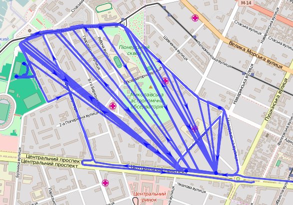

Добрый день.
Заменили на время проблемный FM1100 на FM2200 с новой GPS антенной.
В основном трек ровный, но периодически бывает следующая картина (фото).
Количество спутников отличное, HDOP прекрасный, а трек по полям и теплотрассам проходит. И ладно бы одна точка, так целый набор координат проходят вне дороги.
Кто-нибудь сталкивался с подобным?
Как можно доказать злой умысел водителя?

23
Teltonika FM1110
avolkov wrote:
Добрый день.
Умысел - не факт, особенно, если спутников много...Сталкивались, относили на дефект привязки карт, снимков
"Если вы не можете объяснить это своей бабушке, вы сами этого не понимаете."  А.Эйнштейн

26
Teltonika FM1110
SAT wrote:
avolkov wrote:
Добрый день.
Если бы ошибки были постоянные - согласен. Но они "блуждающие": сегодня есть, завтра - нет.
ТОО "Intermodul Telecom"
г,Усть-Каменогорск, Республика Казахстан

28
Teltonika FM1110
avolkov wrote:
SAT wrote:
avolkov wrote:
Добрый день.
Не докажете, любое противодействие (кроме обрыва проводов, антенн) всегда можно списать на дефект оборудования, плохой сигнал или переотражение, помехи и т.д. и т.п.. А водитель будет хлопать глазами и говорить:"А я не знаю, почему". Опять-таки, неплохо было бы увидеть умысел виновника. Можете поставить скрытно антенну в другом месте в тайне от водителя, существующую оставить как муляж. Можно поставить еще один трекер. Но без умысла - не докажете, что не сбой. (Может, он над антенной тарелочку со "сдачей" ставит или иконку металлизированную лепит.)
Только если дадите клиенту - "честное пионерское" - и то, проблему-то решать надо. Все равно - перемонтаж )

Как сделать так чтобы когда машина стоит FM1100 слало сообщение с нулевой скоростью?
Я нас поголовно такая проблема. Машина стоит, а Виалон показывает, что движется со скростью 1-5 км/ч
Сделайте детектирование движения по зажиганию или датчику движения и включите статическую обработку данных.
52
Teltonika FM1110
cbcarsat Поставьте определение движения не по ЖПС, а по зажиганию или датчику движения
День добрый. Получилось решить? У меня та же проблема.
Почту давайте. Скину конфигуратор.

Добрый день, такая проблема, Телтоника ФМ 1110 требует  конфигуратор X.1.11.Y , облазил всю ветку http://avl1.teltonika.lt/downloads/ , ничего не получается

Здравствуйте, при подключении пишет что необходим конфигуратор X.1.11.Y
на сайте телтоники такой не нашел, скиньте пожалуйста на yurik_yy [собачка] mail.ru

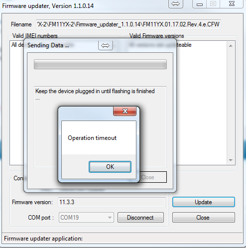

При попытке прошивки выдает сообщение о превышение времени time-out. Версия прошивки 11.3.3. выдает в апдейтере.   При попытке подключиться конфигуратором, просит версию конфигуратора X.11.3.Y. если есть у кого вышлите на мыло tendren@tut.by

Отправил
75
Teltonika FM1110
Спасибо Арчибальд, но эти уже пробовал, не помогает.

Помогите пожалуйста Телтоника ФМ 1110 требует конфигуратор X.1.11.Y, нигде не могу найти. заранее спасибо
iudgan@mail.ru
найти на ftp не удалось, киньте плиз на почту k222468@yandex.ru
117
Teltonika FM1110
Отправил

Конфигуратор + прошивка с сайта Евромобайл не подойдет? Возможно, проще перепрошить, чем искать?..
Post's attachments

Из-за чего может такая ошибка быть?
  • Teltonika FM1110
Ну, если все подключено верно, то как вариант старая версия загрузчика в Телтонике, которая не поддерживает режим обновления прошивки через кабель. В руководстве по обновлению, например, пишут, что версия загрузчика для FM4100 должна быть не ниже 4.04

У нас проблема с ФМ1120. Происходит залипание координат. Скрин прилагается
Может кто-то уже сталкивался с такой проблемой? Как ее побороть?
Прошивка 1.11.27
  • Teltonika FM1110

cbcarsat wrote:
Добрый день!
Прошивка 1.11.27
Было несколько раз с FM5300. Одной из причин оказалось срабатывание события, при котором координаты фиксировались чаще 1 раза в секунду.
Причем не сразу,как будто после какого-то предельного накопления (в течение нескольких часов) пошла такая чехарда.
Пару раз видимых причин не обнаружили (
Отпишитесь по итогам, если не сложно )

Уже обсуждалось http://forum.gurtam.com/viewtopic.php?id=9398
Мы удаленно перепрошиваем.

Было подобное на 1100, решали перепрошивкой прибора.

Будем перепрошивать.
Спасибо всем за помощь

Подскажите из тельтоник 1110 и 1100 часто ли их пробрасывает либо звезды рисует?
Или они идеальные? Красивые четкие треки и тд
169
Teltonika FM1110
eretekov_evro идеального оборудования не существует. как настроить, так и будет работать.
телтоника умеет хорошо рисовать трек, без звезд на стоянке.

А как настроить без звёзд ? Если обновлять прошивку возможно ли удалённо? По чем сейчас Тельтоника для партнёров? Можно с личку
171
Teltonika FM1110
eretekov_evro выставляешь в настройках определение движения по датчику движения, также можно включить режим статической навигации (это что-то типа встроенной функции от "звезд" на стоянке).
Обновить прошивку можно удаленно через дилера, у которого купили прибор (ну или у других дилеров, на форуме здесь их много). Да и по ценам можете узнать у них же.

Читал,нашел vcpdriver,установил - Ок,устройство Пк видит,подключает
Программатор скачал версии Х.1.17.Х новот тут то и лажа запуская а он мне
В аппликации обнаружена ошибка
В экземпляре объекта не задана ссылка на объект
И все программатор не работает,пробовал другие скачать-ругаются что мол только одна версия подходит и все....
Может кто сталкивался,подскажите,буду очень признателен
Под Win XP, небось?

Здравствуйте. Teltonika FM1100. При попытке соединиться в конфигураторе требует версию X.1.13.Y. Нигде не могу найти данной версии конфигуратора, может у кого завалялся?
А при попытке обновить прошивку через Firmware Updater, устройство находит, вроде запускается процесс, но ничего происходит. Висит сообщение: "Keep the device plugged in until flashing is finished...". А спустя минуту выдаёт сообщение: "Operation timeout"

Vizik Попробуйте обновить драйвер по этой ссылке http://avl1.teltonika.lt/downloads/FM11 … _setup.zip
Потом попробуйте обновить прибор прошивкой из архива, и там же есть конфигуратор под эту прошивку

Увы, не помогло. Всё равно, спасибо

Подскажите пожалуйста кто сталкивался. С чем может быть связан такой трек на teltonika fm 1110? Появляется на одной машине примерно раз в месяц.
Сталкивался несколько раз, внятных объяснений нет. Единожды это было связано со слишком большим темпом поступления данных по событию (сколько-то раз в секунду.). Остальные случаи так просто не объяснялись. Несколько трекеров на относительно одном wink участке трассы. Данные зачастую имели одно и то же время - до секунды (Виалон точнее не детализирует ), но не было видимых событий, провоцирующих эту ситуацию

SAT wrote:
Спасибо. Будем разбираться.

glonass-ekb С таким сталкивались когда прибор слал данные с разыным временем (то из будущего, то из прошлого), но с одинаковыми координатами. Вроде связано это с отсутствием синхронизации времени. Уже несколько раз подобная тема поднималась на форуме.
У нас это лечилось обновлением прошивки.

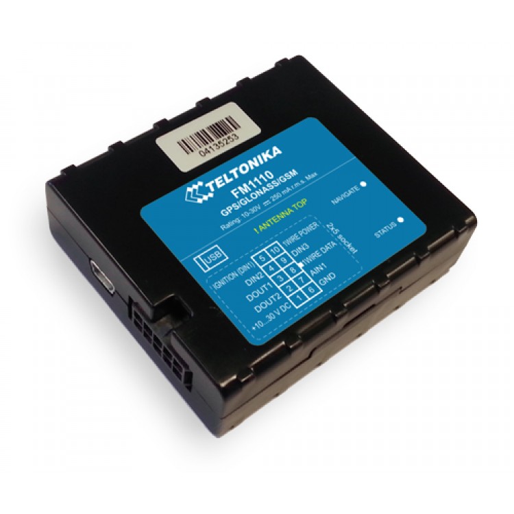

на какой стороне у этого аппарата антенна? Иными словами, как его правильно монтировать какой стороной к небу?
219
Teltonika FM1110
Вот на этой
  • Teltonika FM1110
Безопасность превыше всего
AN-Security Direct
220
Teltonika FM1110
желтым по синему написано - какой стороной кверху:)

Не подходит.  Просит этот X.1.17.Y
на сайте телтоники такой не нашел, скиньте пожалуйста на oootm51@gmail.com За ранее спасибо.

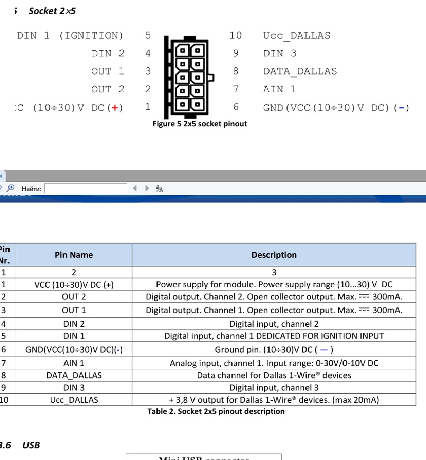

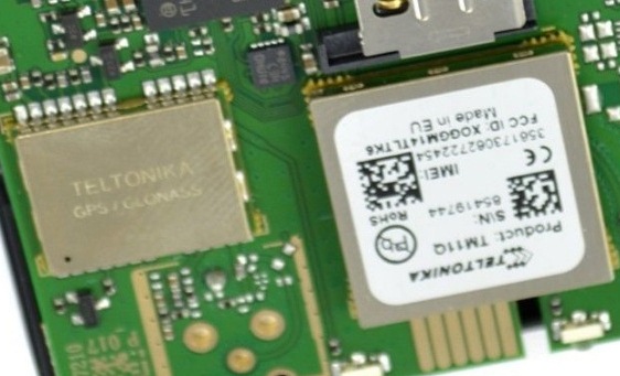

На краю PCB FM1110 расположена между светодиодом 6 продольных контактов. Вы не знаете, является ли это RS232 ?

Вопрос по выходам DOUT1, DOUT2 (выходы с ок) устройства FM1110:
Есть ли у устройстве диоды между этими выходами и шиной питания ?
Или надо ставить внешний диод при подключении реле к DOUT (для гашения эдс самоиндукции)?
Реле автомобильное, марки BLOW, 12V/40A.
Кто-то может поделиться своим опытом ?
Спасибо.

Есть у кого конфигуратор x.1.19.y ?
282
Teltonika FM1110
Уже сам нашёл )
Если кому понадобиться http://www.tracking-platform.com/driver … urator.rar

Добрый день,при подключении Fm1100 требует конфигуратор X.11.3.Y, при этом прошивку нельзя изменить. Если у кого то есть,скиньте пожалуйста qwee7@bk.ru
285
Teltonika FM1110
Первый раз слышу про такой конфигуратор, может опечатка?
286
Teltonika FM1110
Возможно Вам нужен FM11XX_Configurator_v1.1.11.16
Во вложении!

(edited by telecom 29/03/2017 09:59:59)
Кто нибудь может подсказать модель этого gps модуля стоит в teltonika FM1110?
вот интересно у них новый GPS модем или старый?
В описании написано - TG3300 (или эквивалентный)

Доброго времени суток!
Что-то уже угорел с Teltonika, до этого момента были куплены 10 трекеров -из них 7 нормально обновились и с конфигуратором обновились, 3 - не работают, у одного Sim init вечный, у двух- конфигурация не сохраняется из конфигуратора.
Собственно вопрос:
Были аварийно куплены 2 FMA110 в надежде (и в обещаниях от Radioterminal) нормальной настройки:
-Обновил апдейтером
-подключаюсь конфигуратором- постоянная реплика "Проверка сохраненной в память конфигурации не удалась"
Куда копать товарищи? сегодня кровь из носа нужно машины оборудовать, думал вчерашний рейд с новым трекером меня спасет-но видно не судьба.
309
Teltonika FM1110
Может дело не в трекере, а в шнурке или криво стоящем драйвере?
310
Teltonika FM1110
Да, часто встречалась такая ерунда. Последним конфигом спокойно настраивается, а ранними версиями на этапе проверки выдавало ошибку

Не вариант, разные шнурки, разные ПК , win7/win10, Говорю же, загадка какая-то и головная боль с ними.
Только с teltonika такая проблема, остальные трекеры проблем никогда не вызывали.
312
Teltonika FM1110
(edited by SAT 10/04/2017 12:10:49)
VBA wrote:
Только с  такая проблема, остальные трекеры проблем никогда не вызывали.
Конфигуратор teltonika - вещь в себе.
Давно уже не обращаю внимание на идиотское сообщение об истечении времени после отдачи команды на перезагрузку FM5300.
Сколько-то лет назад этот конфигуратор умел говорить "Reset done". Ошибки чтения конфигурации из памяти тоже встречались.
Всегда списывал эту ситуацию на неверно выставленные тайминги в ПО конфигуратора.
Я бы, после конфигурирования, по GPRS проверил основные параметры и устанавливал бы трекер, нашептывая добрые пожелания ...(каким-то)руким программистам производителя.

Друзья, подскажите что это такое?
  • Teltonika FM1110
314
Teltonika FM1110
Отображается трек поездок, а поездки фиксируются неправильно. Копать в этом направлении. Например, теряет спутники, и не видит скорость на пропущенных участках, соответственно, а детектор поездок по скорости настроен.
315
Teltonika FM1110
Надо сообщения смотреть. Может координаты пропадают, может трекер виснет...

RP24telecom wrote:
Проблема решена. Детектор поездок. Минимальное время стоянки настроили.
Благодарю участников форума. Всем добра.

Как итог: при записывании конфигурации убедитесь, что бы версии совпадали

Teltonika FM1110
teltonika_support wrote:
Добрый день
хотел бы внести ясность в обсуждаемую тему по поводу версий прошивок , конфигураторов и самих конфигураций.
прежде всего рекомендуемая версия прошивки с самыми новыми изменениями FM11.Ver.01.24.13.Rev.00 (ссылка для  скачивания ниже)
Что бы все параметры конфигурации записалась и не выкидывало никаких ошибок - версии прошивки и конфигуратора должны подходить друг другу. То есть если Вы используете прошивку 24 версии, то конфигурировать прибор надо с 24 версией конфигуратора и сама конфигурация должны быть сделана тоже с этим конфигуратором. И точно так же с 21 версией,если в приборе 21-ая , значит конфигуратор 21-ый и конфигурация соответственно тоже.

Привет,
Я использовал последнюю версию прошивки 1.24.13 от "teltonika_support", но по-прежнему посылает SMS при обнаружении движения и Ignition = 1

leona wrote:
Привет,
leona, В руководстве не указана возможность отправки SMS при совпадении 2-х условий одновременно.
Значит,Ваше желание невыполнимо без дополнительных технических решений - использования  реле, например.  (

Привет,
Пожалуйста, не знаю, почему у меня есть 5 спутников, а затем 0, затем снова 5 и Teltonika пишет: "Stabilizing input data after GPS FIX lost!"
Устройство более чем за 40 минут без движения на столе у окна.
[2017.05.17 16:38:10]-[NMEA Filter] PDOP:16.00, HDOP:14.10, Valid:1 Q: 1, Sats: 5 Retry: 0 FixMode: 2
[2017.05.17 16:38:15]-[AutoGeo] Moving
[2017.05.17 16:38:16]- [MTX.WDG]->sr:0[1800] fl:0[1800] mod:0[1800] pr:0[1800] ds18:0[1800] lvcan:0[1800]
[2017.05.17 16:38:20]-[AppSend] No sending procedure in 74968686 sec, configured period: 1 sec
[2017.05.17 16:38:20]-[DEBUG]
    UARTTxFullCnt: 0
    SchTaskRunCnt: 10
    UARTTskRunCnt: 999
    AppSaveRunCnt: 10
    AppSendRunCnt: 10
    ValidNMEAPkts: 108
    RS232 procesed: 0
    RS232 droped  : 0
    RS485 procesed: 0
    RS485 droped  : 0
[2017.05.17 16:38:20]-[PERIODIC.GPS.INFO]
    Status    : 3 (gps on)
    Sat       : 0
    Lat       : 54.675945
    Long      : 25.28910
    Alt       : 0
    Speed     : 0
    Angle     : 0
    GPS TMO   : 885
    GPS Fix   : 0
    NMEA Flag : 1
    Time Sync : 1
    Baudrate  : 115200
    Valid Pkts: 108
    GPS AP    : 1
    GPS_OFF   : 1
    RAM_GPS_ON: 1
    SN Config : 0
    SN State  : 0
    Log2Srv   : 0
[2017.05.17 16:38:20]-[SCHED] Simple Tacho debug: Already sent: false, is active: true.
[2017.05.17 16:38:20]-[SCHED] lvcan request
[2017.05.17 16:38:21]-[NMEA Filter] PDOP:16.00, HDOP:14.10, Valid:1 Q: 1, Sats: 5 Retry: 0 FixMode: 2
[2017.05.17 16:38:23]-[ModeChange] Ignition selected as movement indicator
[2017.05.17 16:38:23]-[ModeChange] Nothing to change
[2017.05.17 16:38:24]-[GPRS] Repeating task after delay
[2017.05.17 16:38:30]-[AppSend] No sending procedure in 74968696 sec, configured period: 1 sec
[2017.05.17 16:38:30]-[SCHED] Simple Tacho debug: Already sent: false, is active: true.
[2017.05.17 16:38:30]-[GPS Sleep] Movement or ignition detected, cant go to gps sleep
[2017.05.17 16:38:30]-[SCHED] lvcan request
[2017.05.17 16:38:31]-[NMEA Filter] PDOP:15.90, HDOP:14.10, Valid:1 Q: 1, Sats: 6 Retry: 0 FixMode: 2
[2017.05.17 16:38:32]-[AppDatSav] No fix
[2017.05.17 16:38:32]-[AppDatSav] 118 seconds before periodic record save
[2017.05.17 16:38:37]- [MTX.WDG]->sr:0[1800] fl:0[1800] mod:0[1800] pr:0[1800] ds18:0[1800] lvcan:0[1800]
[2017.05.17 16:38:37]-[NMEA] Stabilizing input data after GPS FIX lost!
349
Teltonika FM1110
Потому, что:HDOP:14.10
350
Teltonika FM1110
(edited by leona 18/05/2017 20:40:58)
Это мое случай -высокий Horizontal Dilution Of Precision
Спасибо за совет

Добрый день где можно скачать конфигуратор и абдейтер для TELTONIKA FM 1100 и TELTONIKA FM 1110
367
Teltonika FM1110
уважаемые. подскажите как перевести FM1110 в bootloader mode. большое спасибо за помощь!
368
Teltonika FM1110
1Wire data провод (зелённый) подключить к земле/минусу источника питания
369
Teltonika FM1110
maxgandreevich wrote:
спасибо. вы уверены? так он уходит в в bootloader mode на FM1100,однако этого почему-то не происходит на FM1110?
что может быть не так?
не мог ли бы вы расписать вашу очерёдность действий?
благодарю!
370
Teltonika FM1110
(edited by Арчибальд 19/07/2017 05:31:59)
подключите провод 1Wire к минусу, подключите трекер к компьютеру по USB,  подключите разъем питания
371
Teltonika FM1110
(edited by madmaximka 20/07/2017 18:30:10)
Благодарю за ответ но вот ссылка на видео https://www.sendspace.com/file/agg6h4 . С FM5300 и FM1100 и ранними - проблем нет.
Тут же FM1110 не уходит в bootloader mode. Научите. Спасибо. В видео всё пошагово отобразил...

Всем привет! У меня проблема такая: fma110 нивкакую не желает работать в роуминге... Список операторов вроде внес, в настройках указал а он никак... Может подскажет кто где искать причину?
373
Teltonika FM1110
вопрос на всякий случай - прошивку обновили до последней?
374
Teltonika FM1110
Посмотри расписание (GPRS week time) в роуминге. По умолчанию обычно все галки сняты и при стоянке и при движении. Надо все галки поставить.
375
Teltonika FM1110
madmaximka wrote:
Да в первую очередь!
376
Teltonika FM1110
woollen wrote:
Спасибо, попробую. О результатах отпишусь.
377
Teltonika FM1110
woollen wrote:
Поставил галочки, сохранил файл - теперь не могу отправить конфигурацию через виалон... Подскажите пожалуйста как это сделать?
378
Teltonika FM1110
Через wialon там помоему специфический файл отправляется, а не тот что сделан в конфигураторе.

Здравствуйте. Терминал Телтоники запрашивает конфигуратор версии  x.1.11.y . Просьба отправить конфигуратор на электронный адрес, заранее спасибо. georgeboritskiy@gmail.com
384
Teltonika FM1110
Отправил.

Здраствуйте ,у меня fm1110 и не магу конфигурирават.Кагда свержу к ПК палуча ето
  • Teltonika FM1110
386
Teltonika FM1110
Прошивка 17-ая, а конфигуратор 19-ый. Обновить прошивку или искать конфигуратор 17-ый. Это телтоника, привыкай или выброси.

Здравствуйте, при подключении пишет что необходим конфигуратор X.1.11.Y.
на сайте телтоники такой не нашел, скиньте пожалуйста на anakin_alexandr@mail.ru За ранее спасибо.

И еще. Второй трекер лежит на подоконнике. Неподвижно. Но передает мне постоянно различные координаты!!
DateTime2            Lat            Lng    IOElement
2017-10-05 21:28:35    50.4935566    30.4896433    0;21=5;24=7;199=0
2017-10-05 21:28:05    50.4935616    30.4897883    0;21=5;24=7;199=0
2017-10-05 21:27:51    50.4935933    30.4896883    0;21=5;24=6;199=0
2017-10-05 21:27:22    50.4935783    30.4897000    0;21=5;24=8;199=0
2017-10-05 21:27:12    50.4935450    30.4895516    0;21=5;24=7;199=0
2017-10-05 21:27:02    50.4935533    30.4896416    0;21=5;24=8;199=0
как будто совершает какое-то броуновское движение вокруг места дислокации.
Параметр Static navigation включен. Уровень GPS-сигнала (id 21) равен 5 - наилучший. Перемещение (id 199) нулевое, а скорость (id 24) - ненулевая!! Причем первый трекер, который стоит на автомобиле, во время стоянок ведет себя правильно - передает одну и ту же координату.
Подскажите, в чем может быть причина таких "прыжков" ?
Спасибо

Вы бы выложили файл конфигурации и param21 это не gps сигнал, а io_199 не перемещение

А это идея с прошивкой. У предыдущего трекера, который не рисует "звездочек" на стоянке, прошивка 01.19.06
У следующего, который "скачет" на стоянке, версия прошивки 01.24.13 и я не хотел его перепрошивать на предыдущую версию.
Теперь появилась уже прошивка 01.27.08, скачал. Попробую перепрошить.

Здравствуйте. FM1110 запрашивает конфигуратор версии  x.1.19.y . Просьба отправить конфигуратор на электронный адрес, заранее СПАСИБО. fuck2real@mail.ru
415
Teltonika FM1110
именно такого нет. может вам проще обновиться новой прошивкой?

Доброго времени! подскажите как настроить вход зажигания удаленно,мото часы не понятно как считает
417
Teltonika FM1110
89129283777 Если физически на входы трекера не подключен нужный провод, можно настроить виртуальный датчик по наряжению питания (при работающем двигателе и генераторе, напряжение всегда больше)
Т.е. для легкового порог примерно вольта 13.3  -- ниже двигатель выключен, выше включен.
Для грузовика вольт 26-27 примерно.
Подробности настроек в примере 2 тут:
https://docs.wialon.com/ru/hosting/cms/ … nsors/calc

Здравствуйте. FM1110 при считывании настроек в конфигураторе пишет вот такую штуку "Can not parse default value"
Прошивка 01.21.17.Rev:0. В чем может быть причина?
  • Teltonika FM1110
421
Teltonika FM1110
Судя по тому, что не может распарсить дефолтные значения, возможно причина в файле default.xml, где и лежат значения по умолчанию.
Может что-то случилось с этим файлом, попробуй удалить его. При следующем запуске конфигуратора, файл default.xml создастся заново с правильной структурой и значениями.
Не совсем понятно "при считывании настроек" - настройки могут считываться из самого устройства (Load) или из ранее сохраненного файла (Загрузить с файла...). В первом случае, попробуй перепрошить трекер, во втором - пересохрани файл с настройками.
Трекер постоянно находится в движении - т.е. автомобиль стоит, никуда не движется, а трекер показывает движение. Как это исправить?
434
Teltonika FM1110
Контроль движения по зажиганию. На трекере и в софте.
435
Teltonika FM1110
аналог или цифра. цифра точнее.

Помогите пожалуйста Телтоника ФМ 1120 требует конфигуратор X.1.11.Y, нигде не могу найти. заранее спасибо
ipkopanev@mail.ru
440
Teltonika FM1110
ipkopanev@mail.ru
Отправил.
уважаемые. кто может помочь с кодом разблокировки устройства?
444
Teltonika FM1110
madmaximka владелец устройства или производитель.
владелец устройства? насколько я понимаю такое происходит при неправильном вводе пароля. так?
yavi wrote:
madmaximka Видимо перепутал немного с паролем на смену конфигурацию иного производителя.
А где вообще этот пароль?
вот ошибка. скрин в аттаче.
может у кого есть выход на саппорт телтоники?
p.s видимо пользователю продали устройство под паролем. он сдуру прожал три попытки. получил залок.
yavi wrote:
madmaximka у нас есть (hw@gurtam.com)
Если вы являетесь клиентом Wialon сообщите все подробности (подробности о владельце оборудования, подробности действий, приведших к блокировке, imei прибора)
Если речь о залоченных под определенную платформу приборе -- можно не терять время, тельтоника не поможет.
не являюсь.
тут блокировка не на определённый сервис. потому как в таких случаях конфигуратор просто отказывается подключаться к устройству.

Teltonika FM1110
Многие ставят пароль только на конфигурирование через ПК!
Попробуй через СМС-команды!
451
Teltonika FM1110
спасибо! сказал человеку, но думал политика глобальная. попробую.

Здравствуйте, проблема с FM1120 версия 01.27.15.Rev:0 не могу загрузить конфигурацию из памяти устройства, выдает ошибку "can not parse default value." При сохранении в память устройства выдает ошибку "индекс находился вне границ массива" default.xml удалял
464
Teltonika FM1110
Попробуйте
Post's attachments
465
Teltonika FM1110
Спасибо, подскажите, где теперь взять конфигуратор X.1.28.Y ?
466
Teltonika FM1110
Здесь на форуме:
https://forum.gurtam.com/viewtopic.php?id=13009

Я хотел бы показать вам мой FM1100 с резервными батареями 8x ENERGIZER Ultimate LITHIUM и два реле RAS 1215
  • Teltonika FM1110
  • Teltonika FM1110
481
Teltonika FM1110
Здорово, а зачем такой обвес?
Переносная коробка в прикуриватель?
482
Teltonika FM1110
Поскольку FM1100 не имеет резервной батареи. Вот карандашные литий 3 Ah. Он также не имеет реле для переключения, например, топливного насоса для иммобилайзера. Вот почему я положил все в одну коробку.

...что не так?  Стороны треугольника это где машина останавливалась. Остановилась...появилась точка....а как ехала...данных нет.....
  • Teltonika FM1110
486
Teltonika FM1110
Я бы для начала посмотрел, как питание подключено..... Ну и покажите сообщения от трекера, тогда будет понятнее что происходит.
- питание
- не корректно работает детектор движения / статическая навигация (static navigation)
Время между точками такое же как и во время стоянки передает? (то есть по алгоритму передавать раз в 60 минут во время стоянки, и точки с разными координатами приходят в таком же промежутке)
С уважением, команда Overseer.
Киев, Черкассы, Винница.
http://overseer.ua
489

Привет) нужны ID параметров на скрине. Не могу найти новый мануал на прошивки от 01.27.29. Если кто знает хотя бы IDшки или есть мануал, отпишите, спасибо)
1) неправильно подключено зажигание (возможно)
2) поставь din1 и movement sensor d io так чтоб приоритет был высокий, максимум 0 минимум 0, событие при входе/выходе (event on both)
И будет тебе счастье)
492
Teltonika FM1110
romakipas wrote:
и еще выключи static navigation до кучи

Принесли нам старые клиентские приборы Teltomika 1110, при подключении конфигуратор выдавал, что не может читать, т.к. прошивка старая, прошили на новую теперь в конфигураторе выходит окно с требованием пароля. Какие-то есть варианты по умолчанию паролей по этому прибору?
498
Teltonika FM1110
(edited by kenel 17/01/2019 10:56:46)
Трекеры запароленны!
По умолчанию пароль не ставится, а вариантов из 8 цифр и букв море- методом тыка не прокатит.
В основном пароль ставят на запрет конфигурации через ПК.
Попробуйте их настроить при помощи СМС-команд.(вместо логина и пароля перед любой из команд ставите 2 пробела)
Если и здесь запароленно(крайне редко и в Вашем случае сработал закон подлости)-то
ищите тех кто ставил. Узнать можно в Евромобайле или напямую в Teltonika.
У меня был слючай когда компания ставившая пароль прекратила существование и мне выслали пароль.
Удачи!

Так непрошивается, думает, думает и пишет время вышло. Короче непрошивается.
в общем, если нужна будет помощь - напишите в личку. возможно получится помочь.

Конфигуратор для FM1100 выдает ошибку "Software version like X.11.5.Y should be used to configure your device".Такого конфигуратора не нашел. По сайтам пишут что это БелТрансСпутник и устройство  можно  отдать детям как игрушку.
Так ли это?
517
Teltonika FM1110
Так ли это?
Изменить адрес телематического сервера в данных приборах нельзя.
Viktor Yarovenko
Business Analyst
Wialon
518
Teltonika FM1110
И перешить тоже по ходу не получится?

Добрый день. Где можно найти конфигуратор версии X.1.19.Y для прибора FM1100
541
Teltonika FM1110
Здравствуйте,
для корректной работы данного устройства мы рекомендуем использовать последнюю прошивку и соответствующий конфигуратор к ней. Чтобы установить последнюю прошивку воспользуйтесь средством updater, найти который можно по данной ссылке в соответствующей папке:
Link: https://drive.teltonika.lt/d/52ce10e9db9245588a0c/
Password: cGvAV244QzrCreJ
Всего хорошего!
Ознакомиться с новыми разработками компании Teltonika можно по ссылке: https://teltonika.lt/ru/company/news-room/product-news/
На сайте Wiki, Вы всегда сможете найти информацию о настройке, подключении приборов: https://wiki.teltonika.lt/view/Main_Page
На FTP-сервере найдете новейшие версии прошивок и мануалов для трекеров: http://teltonika.lt/client/ Login: gurtamf Pass: fmArt2254

Добрый день, коллеги. Версия прошивки FMA1YX.01.28.07.Rev.0.e
Подскажите пожалуйста кто-нибудь параметры ID(setparam) для прописывания второго сервака, да и все параметры касаемо первого
На официальном сайте телтоники нет никакой инфы
