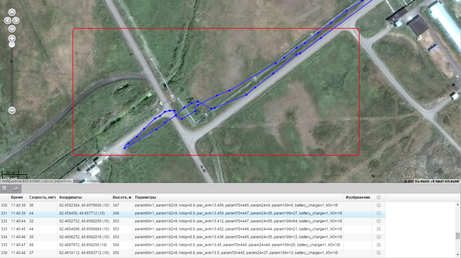

Заменили на время проблемный FM1100 на FM2200 с новой GPS антенной.
В основном трек ровный, но периодически бывает следующая картина (фото).
Количество спутников отличное, HDOP прекрасный, а трек по полям и теплотрассам проходит. И ладно бы одна точка, так целый набор координат проходят вне дороги.
Кто-нибудь сталкивался с подобным?
Как можно доказать злой умысел водителя?

avolkov пишет:
Умысел - не факт, особенно, если спутников много...Сталкивались, относили на дефект привязки карт, снимков
