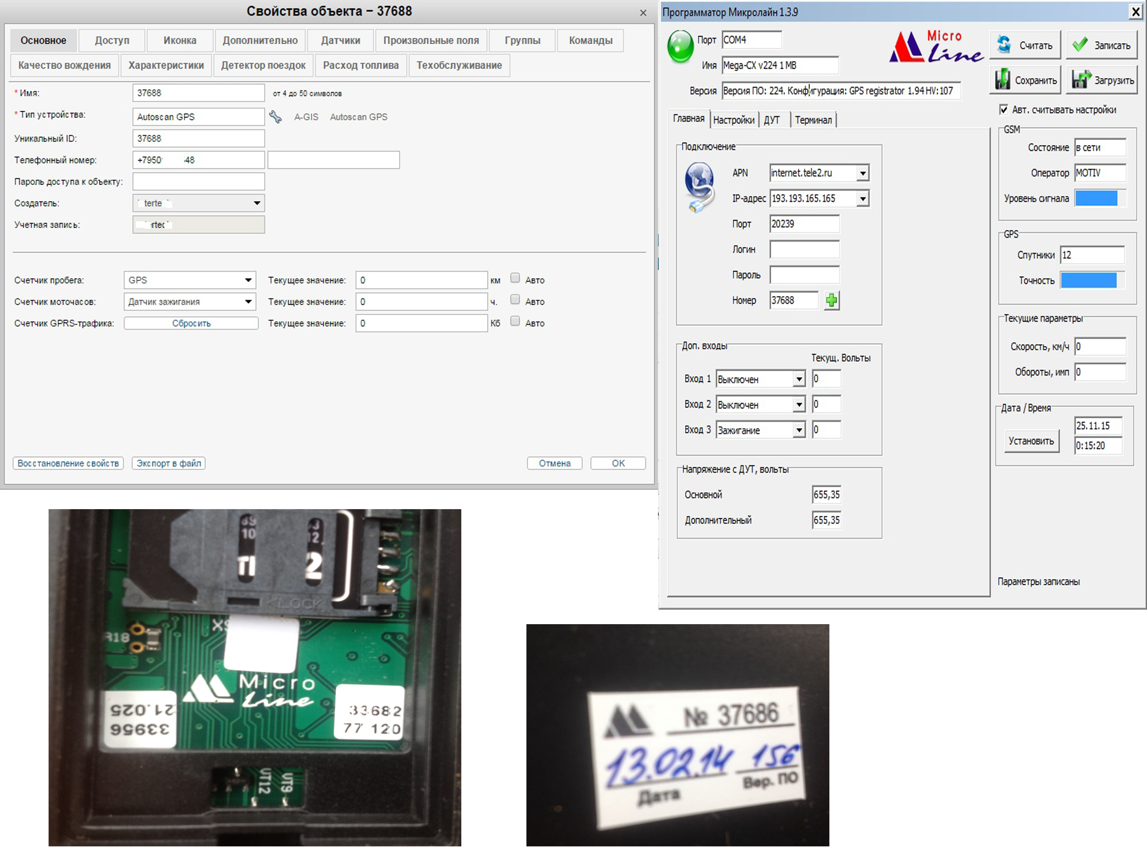

Не могу подключить терминал AutoScan.
10 раз проверил правильность указания IP и порта в терминале. Индикация показывает что он соединяется и отправляет данные. ID терминала совпадает с настройками.
Помогите пожалуйста, кто с этим сталкивался.

bugden, какой ID Вашего устройства?
Autoscan GPS (Микролайн)
Re: Autoscan GPS (Микролайн)
6032

bugden, а какой IMEI Вашего устройства?
359586014248665
Вот его и укажите в свойствах объекта на сервисе.
пробовал - не помогает.

bugden, поверьте мне. Установите в настройках указанный IMEI, настройте устройство и через некоторое время оно появится. Я же в логах вижу его. Правда шлет данные оно очень редко.
Я с вечера 13.08.09 еще раз сконфигурировал его на Wialon, указал IMEI, но к 9 утра 14-го пока ничего нет.

Последняя попытка соединения с сервисом Вашего устройства была вчера в 22 часа МСК. Попробуйте его как-то заставить соединится, может деньги на симке закончились.
11
В 10 все заработало. Огромное спасибо.

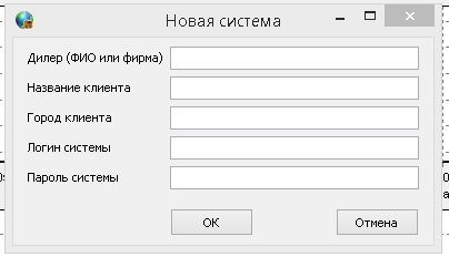

Добрый день всем!,
помогите плиз, столкнулись у нового клиента с этими приборами "Автоскан GPS", нужна прога для их настройки, заранее спасибо всем кто откликнется.

Программа для настроки предоставляется только дилерам. В крайнем случае для подключения к Wialon можно сконфигурировать по СМС.
Вы знаете логин и пароль установленные в приборе?

1. Нужно определиться насколько древние приборы. Поддержка текстовых протоколов Wialon появилась в прошивках автоскана начиная с конца 2010 года. Если прибор старого образца (без светодиодов на лиц. панели, то потребуется перепрошивка спец. кабелем).
2. Если нет пароля нужно открыть установленную у клиента программу Автоскан и сделать архивацию БД в файл. В файле можно будет найти пароль.
Хотя если перепрошивать пароль уже без надобности.

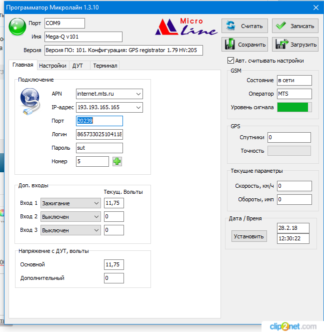

Нужна помощь в настройке прибора Автоскан на Виалон. Что указывать в поле Уникальный ID (при добавлении объекта)?
30
(edited by baltimora 29/11/2011 14:12:43)
dozor-gsm
собственно сам Уникальный ID
Добавлено спустя   1 минуту  16 секунд:
ну или IEMEI
этого блока соответственно

baltimora, в конфигураторе прибора есть логин и пароль (по умолчанию ask). Т.е. уникальный iD - это логин ??
Идентификация блока в Виалоне не учитывает номер прибора, используется только логин (ID) и пароль. Поэтому добавляя несколько приборов в Виалон имейте ввиду что логин должен быть у всех разный.

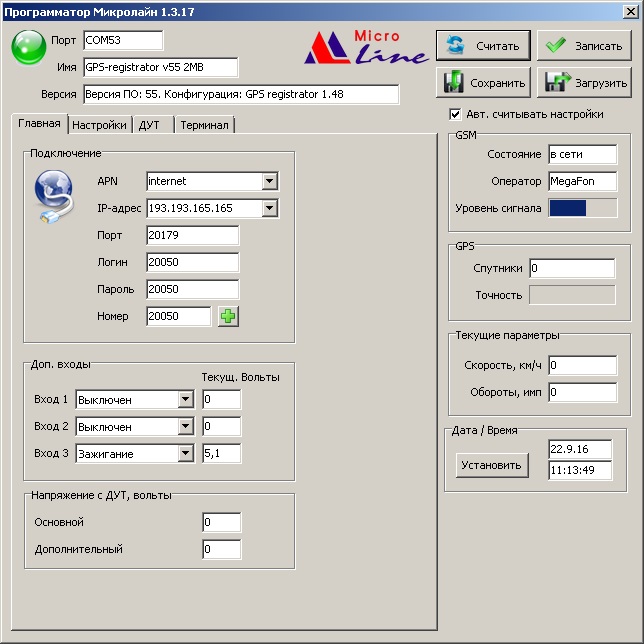

36
Подскажите пожалуйста, как заставить "Автоскан ТРЕК" отправлять на Виалон состояние входа "Зажигание"
37
Желтый провод на зажигание подключен, только информация о состоянии зажигания на Виалон не передаётся.
Может есть какая команда, после которой он начнёт передавать состояние входов?
38
(edited by gps-sar 28/02/2012 23:29:54)
К сожалению состояние доп. входов не передается на Wialon.
Но для фильтрации координат по зажиганию на уровне прибора ничего передавать не нужно.
После подключения желтого провода к зажиганию нужно настроить вход командой #P125=4
ПО прибора должно быть не ниже 51 и конфигурация не ниже 1.47

Пишите мне по автоскану, будем разбираться. Поставили 400 штук. Смысла их на виалон подключать нет. Родное ПО в сто раз лучше все обрабатывает. ПО бесплатно дистрибутивы на сервере http://www.auto-scan.ru/skachat.html  Всем кто ищет конфигуратор прибора сообщаю, что он встроен в ПО Автоскан,

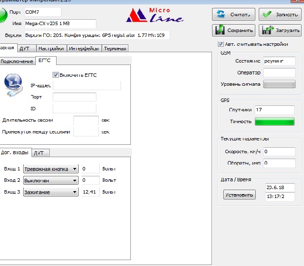

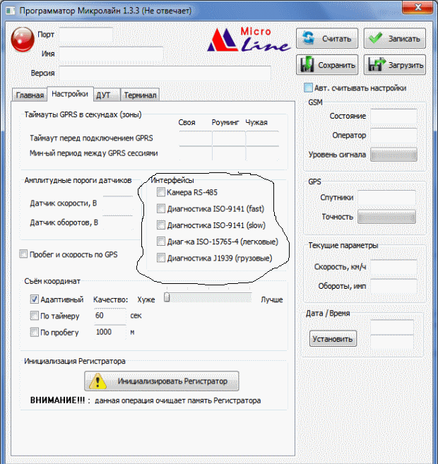

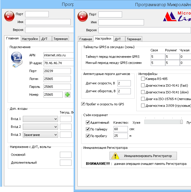

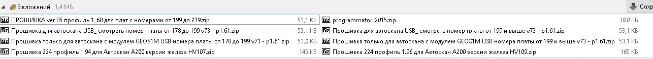

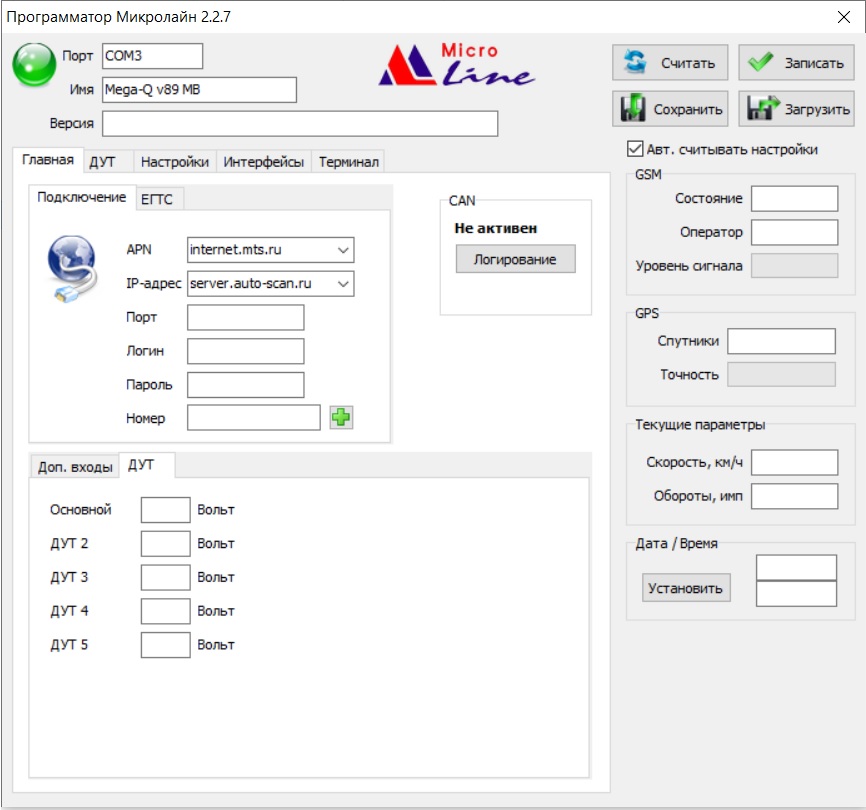

Процедура доступа к настройкам прибора:
1.качаете   с оф сайта драйвер USB
2. качаете с оф сайта дистрибутив ПО, устанавливаете, на все вопросы ПО отвечаете далее, мастер, ок.
При первом запуске ПО пароль (пароль узнавать у меня, есть нюансы, чтобы водители ничего не напортачили случайно)
3. В запущенном ПО Автоскан выбираете пункт Инструменты\программатор для регистраторов (последний пункт)
***Внимание поправка**: пункт "программатор" в меню Инструменты доступен только дилерам.
2014 год: поправка - программатор есть у меня отдельным файлом, высылаю по вашему запросу.
4. Подключаете прибор кабелем mini-USB-USB к компьютеру и видите в программаторе все настройки прибора, далее программируете прибор так как вам надо.
На виалон  подключал но собственное ПО в разы удобнее и проще. Построить отчеты   всего в три клика. Работать с графиками и анализировать их в разы удобнее, он лайн слежение от 1 секунды !! (Параметры\Разное период опроса прибора сек.) Картография 9 карт в т.ч. навител, картинки машин на карте любые по вашему желанию, размер не ограничен.
ПО и обслуживание на сервере бесплатно, сервер поддерживает завод изготовитель, есть web-интерфейс.
Работает форум, там есть ответы на все вопросы.
Периодически покупаю б/у приборы. У кого валяются за не надобностью могу купить.
78
(edited by vodoken 10/10/2013 21:02:59)
у нас тоже нет ПО, где его можно взять для Автоскан GPS ?
будем благодарны за помощь.
79
(edited by opl 26/09/2013 08:19:15)
По программатору как я уже писал выше он встроен в ПО Автоскан, но виден  только дилерам определенным способом
У меня есть версия программатора более ранняя, когда программатор был отдельным файлом, и запускался самостоятельно. Проверил сегодня на всех приборах Автоскан, программатор работает (не забываем сперва качать драйвер с оф.сайта и установить). Питание на терминал можно не подавать, он будет виден через USB, но бывает , что иногда отваливается, когда пытается выйти на связь и ему не хватает от USB. По этому при программировании лучше питание все же подавать.
Также есть обновленные прошивки.
Актуальная версия сейчас v.73 профиль 1.60 но есть в ней баг, если симкарата заблокирована оператором то после разблокировки связи не будет до отключения питания.
Немогу выложить в открытый доступ, по причине того что сильно умные водители могут воспользоваться и перепрограммировать, по этому пишите мне в почту или в ЛС, сразу указывайте адрес эл.почты,  я задам пару вопросов чтобы понимать, что пишет мне не хитрый водитель smile) и я сразу вышлю.
80
(edited by opl 06/01/2016 18:14:26)

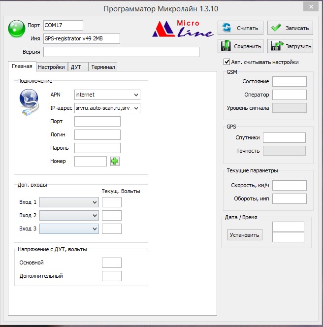

Ссылка на прибор в виалоне
http://gurtam.com/ru/gps_tracking/gps_h … l?id=50096

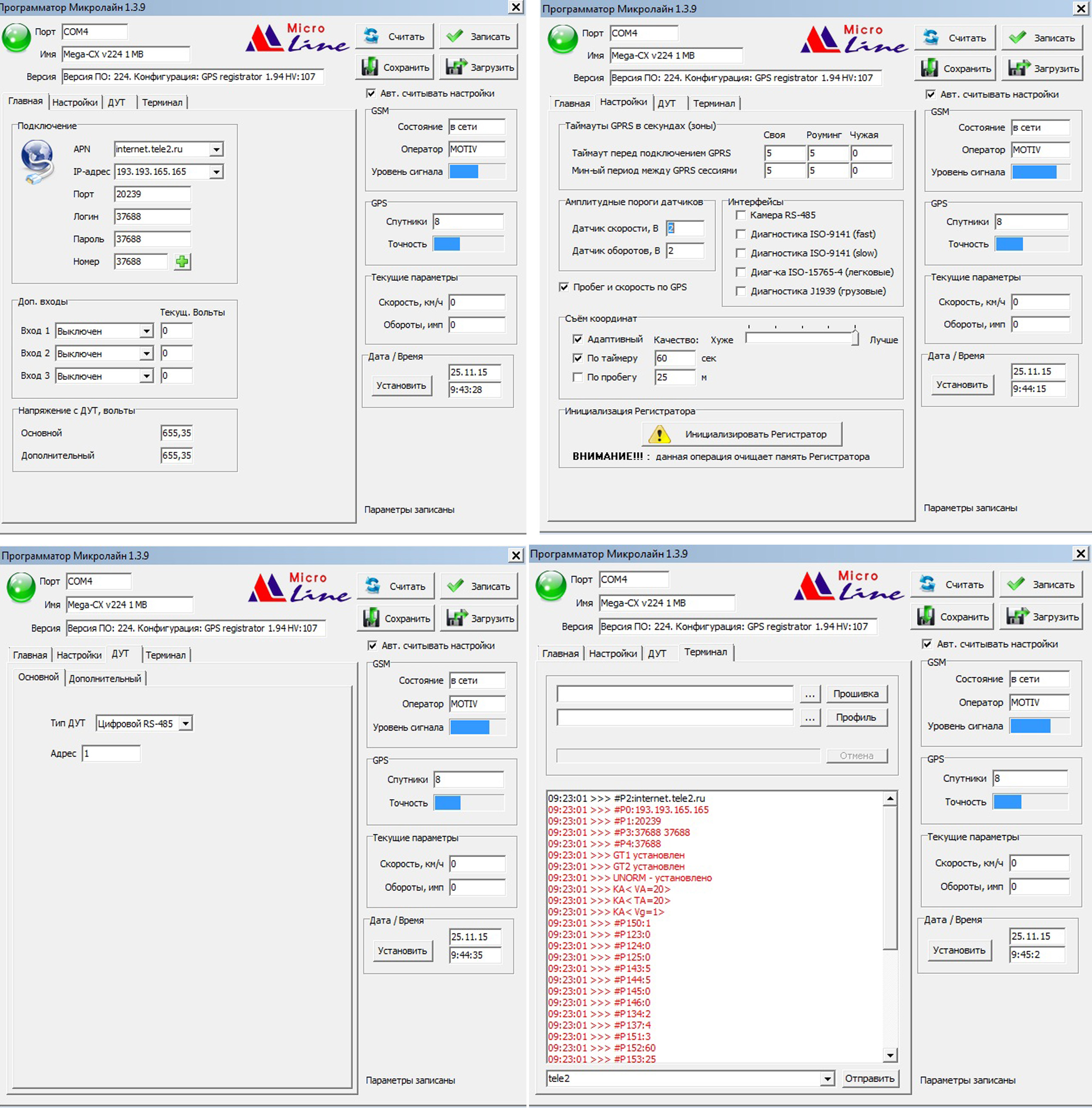

Здесь написал краткую Инструкцию Как настраивать прибор Автоскан на виалон:
Добавляете новый объект в интерфейсе Виалона, указав тип оборудования Autoscan GPS
ID виалон = Цифры в поле Логин прибора в программаторе.
Настройку прибора делаем через программу программатор (спрашиваем у меня через л/с).
Подать внешнее питание   и подключить к компьютеру прибор Автоскан кабелем USB-miniUSB, прибор должен определится и отобразятся текущие настройки.
1. Выбираем вкладку ГЛАВНАЯ в программаторе и прописываем в поля:
APN -  вводим под своего оператора сотовой связи
IP - пропускаем
Порт - пропускаем
Логин - используется только логин (он же будет ваш ID в виалоне )
ПАРОЛЬ - любой (этот пароль будет нужен для управления прибором по СМС)
Номер - любой
Жмем кнопку записать в регистратор
Идентификация прибора  в Виалоне не учитывает номер прибора, используется только логин (он же ID в виалоне ) и пароль. Поэтому добавляя несколько приборов  в Виалон имейте ввиду что логин должен быть у всех разный.
1.1. Открываем вкладку в программаторе "ТЕРМИНАЛ" и даем команды, для этого в самой нижней
строке рядом с кнопкой "Отправить" набираем команду:
IPA=ХХХ.ХХХ.ХХХ.ХХХ  жмем кнопку отправить  (IP-адрес - 193.193.165.165 (Wialon Hosting) 193.193.165.169 (Wialon Kit) 77.74.50.78 (по информации с форума Автоскана)
IPA? -  жмем отправить это проверка что адрес записался правильно
IPP=ХХХХХ -  Порт - например 20239
IPP? - жмем отправить, это проверка что порт записался правильно
Доп входы их три они 5 вольтовые, могут быть как счетчики импульсов (ДРТ импульсный, обороты доп двигателя), аналоговые с диапазоном 0..5 вольт:
доп.Вход №3 -  зажигание желтый (если используется, то будет заморозка отправки любых данных  пока на нем не появится плюс и пока не начнется смещение объекта, но нам это не надо, с виалоном работает не очень)
Далее  во вкладке в программаторе "ТЕРМИНАЛ"  даем команды:
#P125=0  жмем отправить (если отправит значение 1 то доп.вход №3 назначится зажиганием)
#P125?    жмем отправить обязательно
(можно по СМС:  пароль команда)
этими командами мы вЫключим доп вход 3 и данные с прибора пойдут раз в минуту постоянно не зависимо от движения

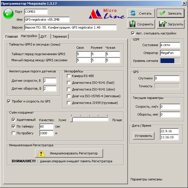

2. Далее открываем вкладку в программаторе "НАСТРОЙКИ" и заполняем поля:
Раздел "Таймауты GPRS в секундах"
Таймаут перед подключением (секунды) ставим:  своя -60,  роуминг- 60 чужая- 0 (последнее значение "чужая" если ноль
то прибор не будет регистрироваться в чужих сотовых сетях)
Минимальный период между GPRS сессиями (секунды) ставим:  своя -60,  роуминг- 60 чужая- 0 (последнее значение "чужая" если ноль то прибор не будет регистрироваться в чужих сотовых сетях)

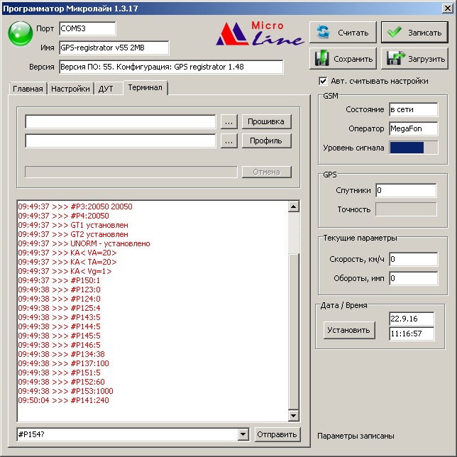

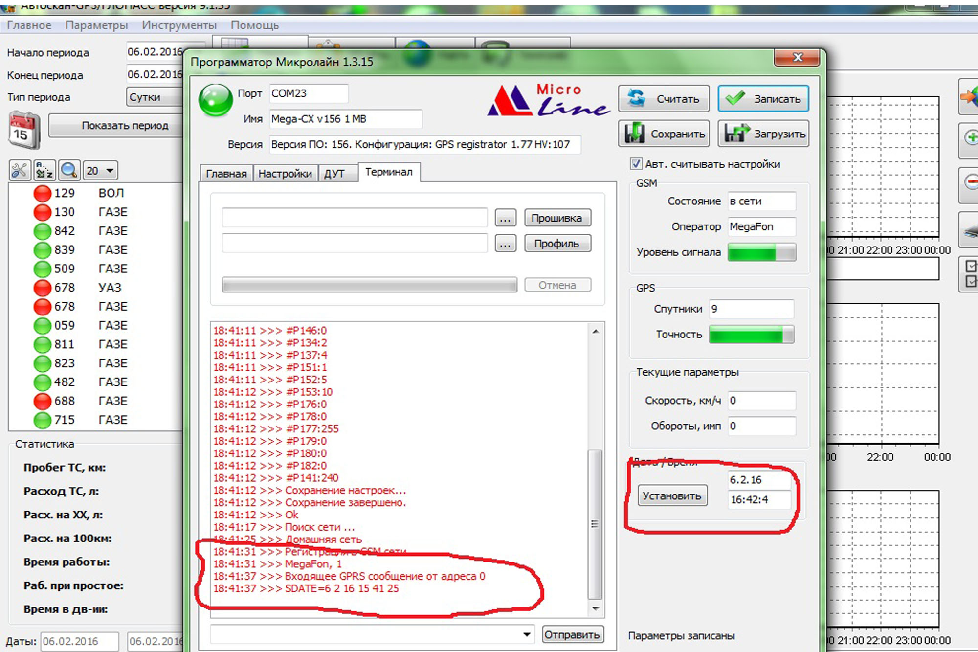

3. Далее открываем вкладку в программаторе "ТЕРМИНАЛ" :
нам надо дать команду прибору чтобы он корректно работал с Виалоном
для этого в самой нижней строке рядом с кнопкой "Отправить"
набираем команду:  #P150=1 и нажимаем кнопку Отправить
(это активация использования специального протокола для виалона)
проверяем, набираем команду #P150? жмем кнопку отправить
в ответ придет красная строка #P150:1 - значит протокол активировался
Отключаем USB и питание или  набираем команду ReStarT  во вкладке "ТЕРМИНАЛ" и жмем отправить.
Прибор уйдет в перезагрузку через несколько секунд в терминале побегут строчки инициализации прибора
и последние сообщения от прибора должны быть такие:
20:17:37 >>> Входящее GPRS сообщение от адреса 0    - это сервер установил связь с прибором автоскан
20:17:37 >>> SDATE=26 9 13 21 17 29                              - пришла команда с сервера установить дату и время
значит от виалона идут пакеты)
4. После всех мероприятий прибор должен появиться   на связи.

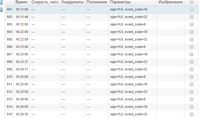

Пример идущих от прибора сообщений в виалоне
21 21:03:00 -- -- --- sign=%M, mileage=0, taho=0
22 21:04:00 --- -- -- sign=%M, mileage=0, taho=0
23 21:05:00 -- -- -- sign=%M, mileage=0, taho=0
антенна на столе, смещения нет, идут только какие то данные с прибора
при перемещении прибора координаты будут передаваться СРАЗУ и будут вместо черточек
Скиньте пож-ста программатор для Автоскана GPS. Буду очень благодарен (alexandr.protasov@mail.ru)

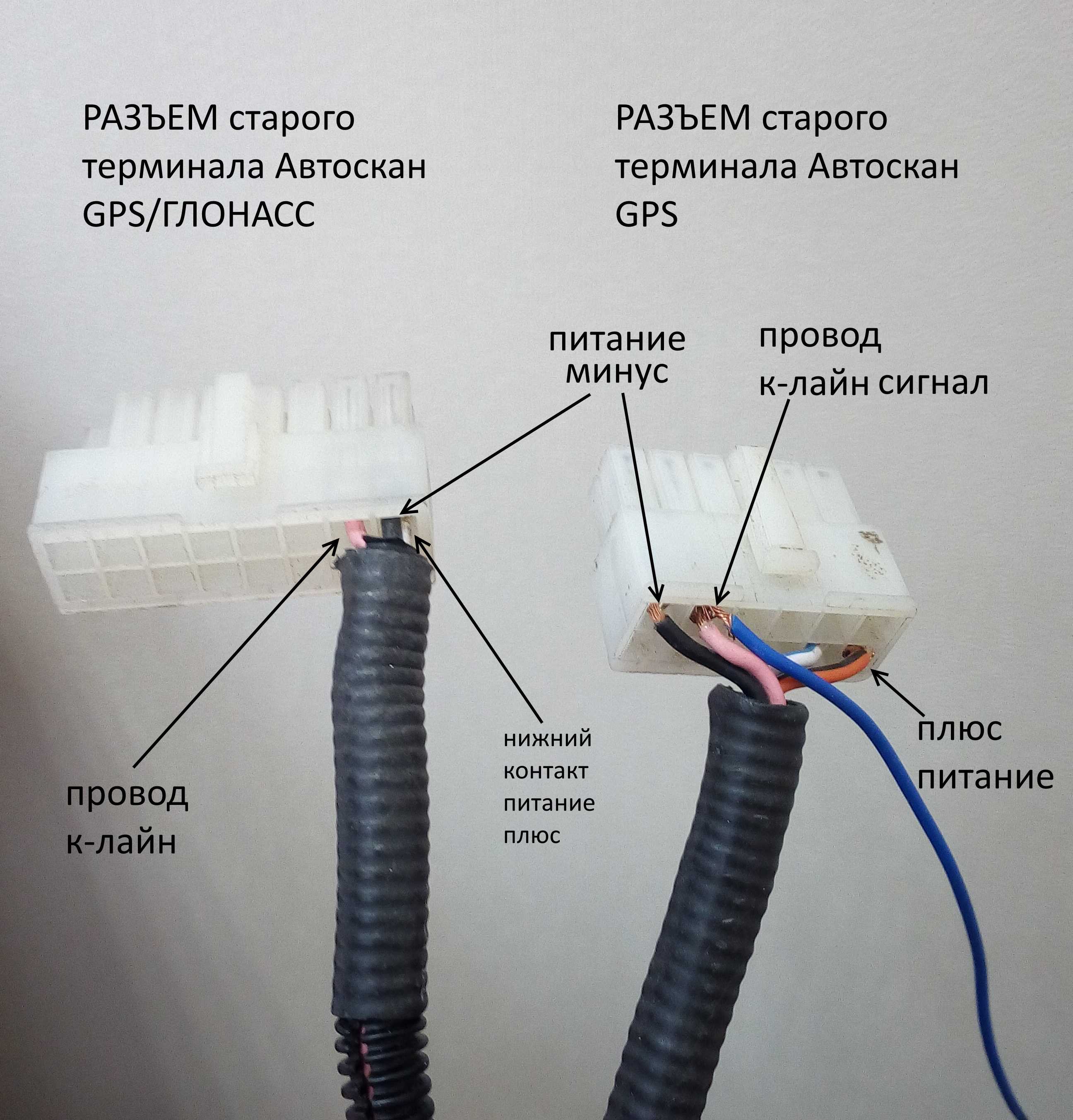

Попробуй подключись через К-лайн , розовый провод в разъеме терминала , адаптер любой   К-лайн,  для диагностики нашемарок.  Если с ноута то подай питание на автоскан.  Через К- лайн обычно терминал , всегда работает, видится и прошивается, даже когда по усб не возможно подключиться.

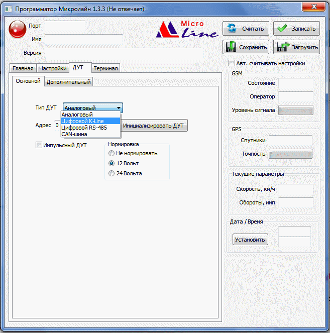

Появился новый программатор V 1.3.3  (программа)  для настройки и прошивки терминалов "Автоскан" ,  все запросы на программу как всегда в личные сообщения. НЕ для водителей!! Потому что в данных терминалах при подключении программатора никаких паролей нет, и с терминалом можно делать все, что угодно имея программу программатор.
В обновленной версии  вы можете считать из терминала практически все параметры, увидеть их наглядно и произвести  все настройки, без ввода команд через терминал, а только лишь устанавливая галочки в нужном месте.
Программатор является частью клиентской версии ПО "Автоскан", в которой он встроен по умолчанию.

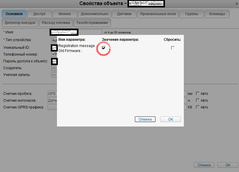

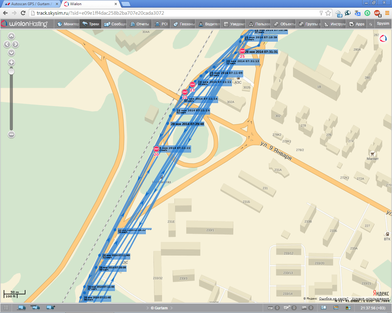

Хостинг,  терминал Автоскан, галочка "Old firmvare" не стояла, трек рисуется, углы огибает, все хорошо, но на участках где нет GSM связи, соответственно нет точек на треке, рисуется прямая линия от точки где пропала связь до точки когда терминал поймал GSM.
Получается , что не выгружется черный ящик либо координаты туда (в память)  не пишутся совсем.
Кто нибудь сталкивался??
  • Autoscan GPS (Микролайн)
97
точки должны выплюнуться из архива в момент появления связи.
Включил галочку "Old firmvare", будем наблюдать

В общем ситуация такая: галочка Old Firmware" стоит  уже 4 дня, но по трекам видно что в городе все четко (связь есть) а на загородных треках видны  прострелы от момента пропадания GSM  ДО ПОЯВЛЕНИЯ
101
В данной ситуации лучше всего обратиться с запросом на support@gurtam.com для тестирования прибора на тестовом сервере. На тестовом сервере можно проанализировать исходные данные, которые высылает прибор. Это поможет прояснить ситуацию.

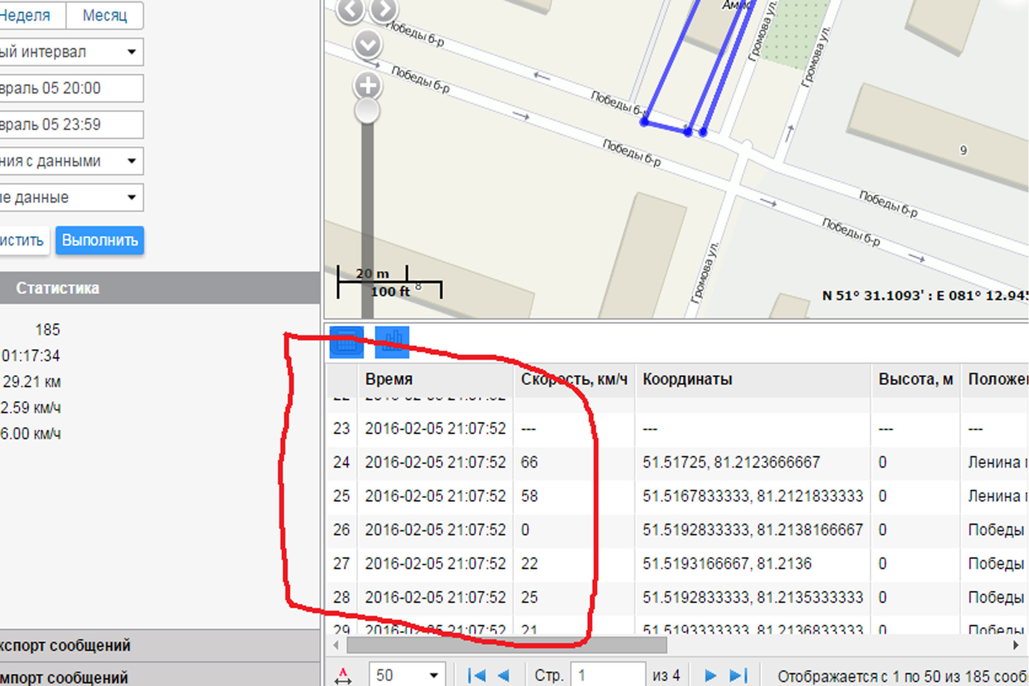

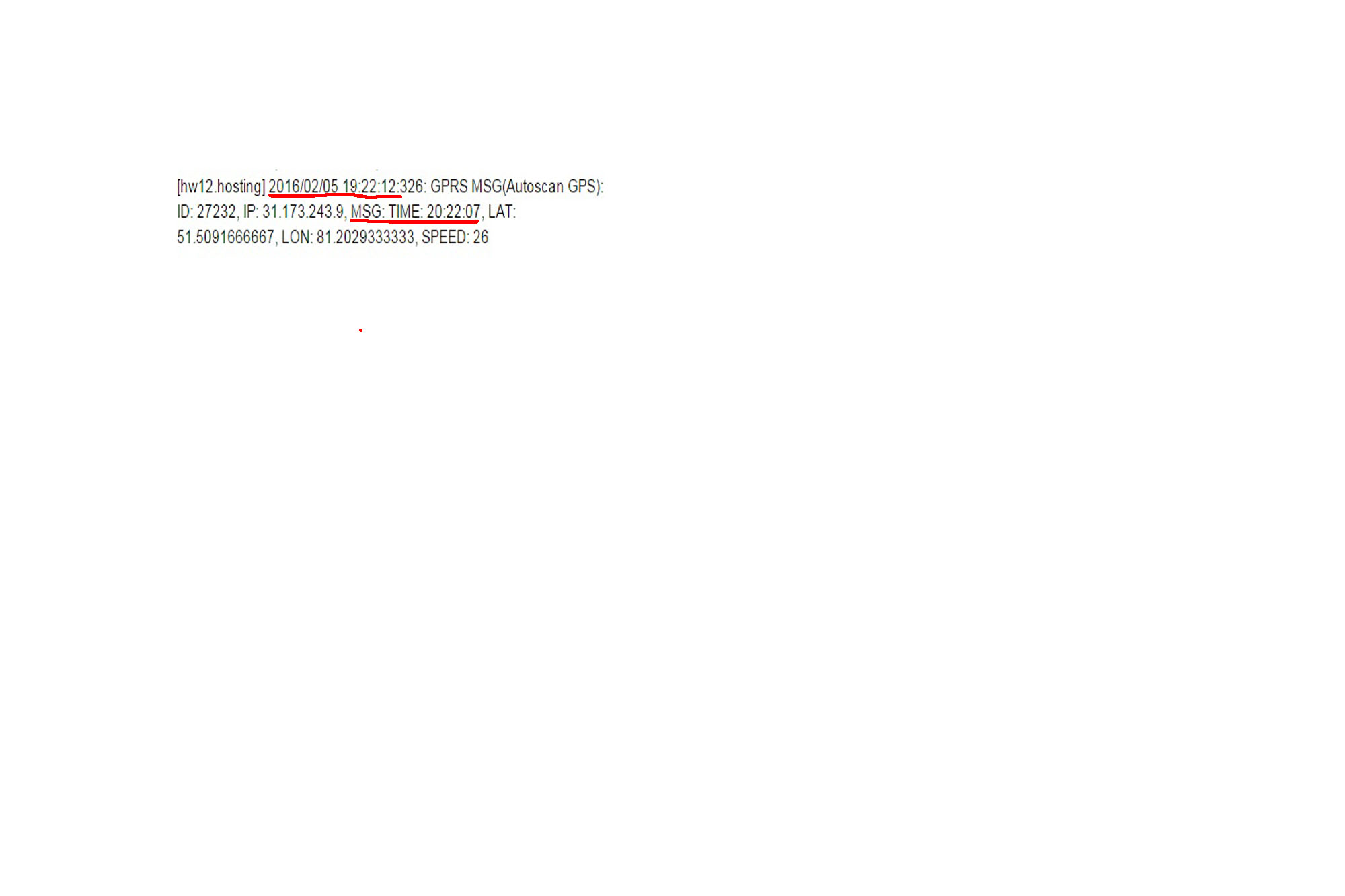

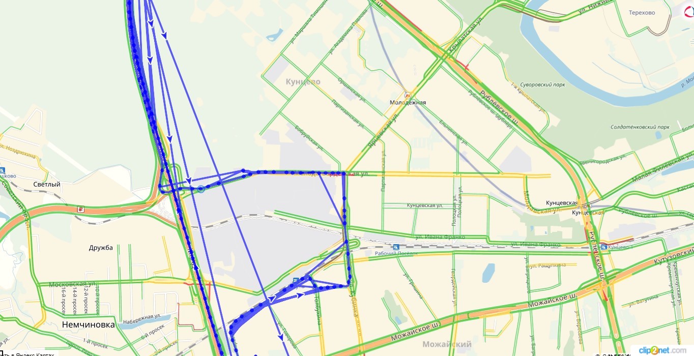

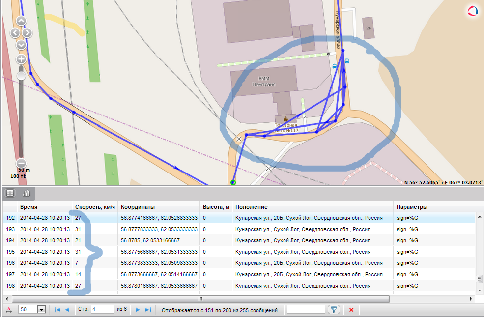

Пришли от терминала координаты с одним и тем же временем, но выгрузились на сервер видимо по разному, получилось, то , что видно на графике. Каким образом это можно победить?? Замечены такие проблемы уже у нескольких терминалов.
Терминал Автоскан, Версия ПО: 48. Конфигурация: GPS registrator 1.36a

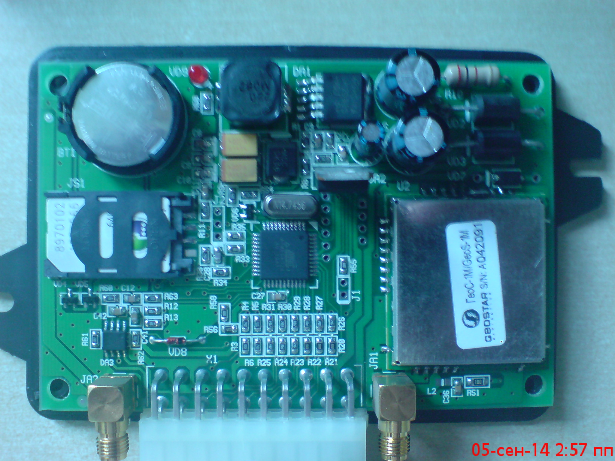

Есть приборы, судя по всему Австоскан какой-то старой версии. На плате надпись Micro line. Корпус без светодиодов. Один красный светодиод внутри на плате. Никаких USB нет. Только основной разъем и две антенны. Можно ли его настроить на виалон или это не реально?
130

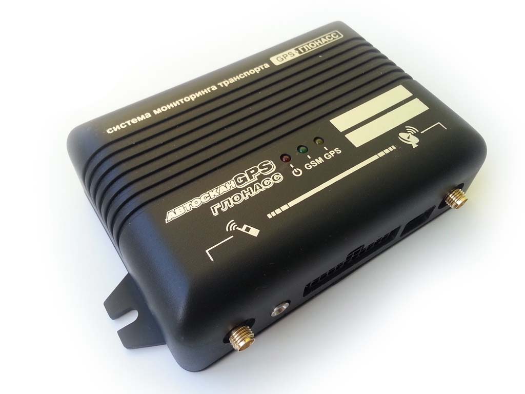

Терминал Автоскан ГЛОНАСС, в прошлое время такой зверь стоил около 17000 руб.

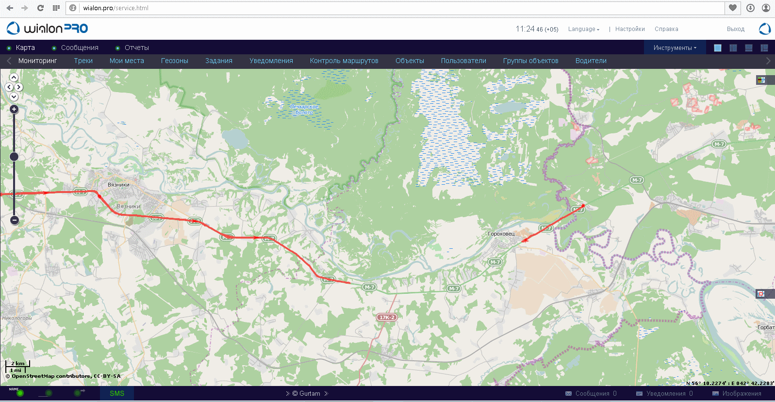

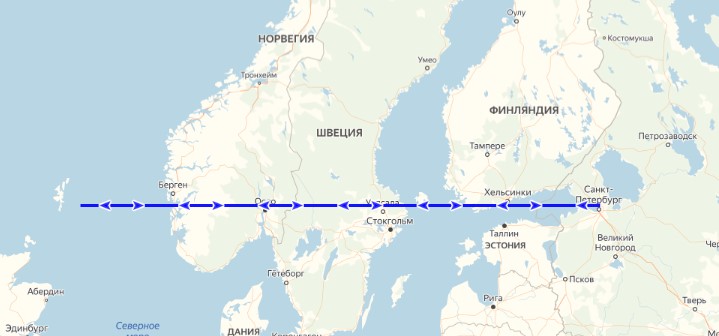

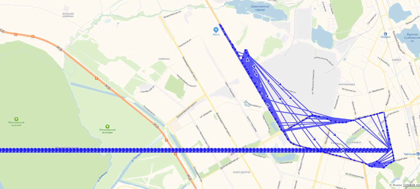

Доброго времени суток, коллеги. Подскажите решение, если кто сталкивался. Трек строится с перелетами на всех мало- мальских переломах профиля дорог, а про светофоры вообще молчу. При чем перелеты могут быть в прямом и обратном направлении движению. И наверное в следствии этого пробег вырастает в раз 5-6,для теста возили автоскан и агент браун. Пробег: одометр авто: 29км, агент: 28км, автоскан: 51км. Настройку выполнил согласно посту 113(спасибо opl) и посту 126 (спасибо Yuriy). Пробовал и с подключенным\отключенным датчиком зажигания, и менял настройки режимов записи координат (адаптивный, по времени, по расстоянию), и отключал\включал  пункт "пробег и скорость по GPS". НиСЕГО==ниПАмОхАИТ:) На представленной картинке объект двигается "сверху -вниз".
Да здравствует, то, благодаря  чему, мы несмотря ни на что! (С)
132
проблема скорее всего в том что точки выгружаются в виалон с из памяти по времени не по порядку, я давно это заметил, такие же треки были и у меня, по этому отказался их заводить в виалон. используй родной софт, скачай с www.auto-scan.ru
по настройкам я тебе помогу.
133
Приветствую, Андрей. Спасибо. Будем разговаривать в формате "большой тройки"-клиент,шеф и я во вторник. Там будет видно, какие дальнейшие телодвижения.
Еще раз спасибо, за помощь.

OPL, еще хотел бы уточнить расшифровку параметров:sign=%S, event_code=8,sign=%M.

Sign уровень сигнала принимает значения H M S (высокий средний низкий (High  Medium Slow)

Спасибо,OPL за помощь,еще раз. Кстати, проблема с перелетами трека решилась: объект на виалоне был удален и заново создан. На всякий случай назначил для этого объекта каждодневные полные отчеты с картой. Если придется еще раз убить, то хоть данные ввиде отчетов останутся.

подключили еще 3 автоскана, все нормально но почему-то время на 6 часов отстает
ПО: 156
никто не сталкивался?

Давайте разбираться
сейчас во владивостоке (UTC +10) 8:30
время на приборе 2:30
сообщения на виалон приходят со временем 2:30
шлю смс с установкой другого времени - пишет время установлено, однако после запроса времени с прибора опять возвращает те же 2:30
стало быть синхронизация в приборе какая то есть, и часовой пояс / Осталось узнать какой командой его выставить

Попробуйте через программатор настроить, кнопка в правом нижнем углу: http://www.floomby.ru/s2/De7wTU

Уточнил у производителя терминалов Автоскан следующее:
В соответствии с протоколом обмена, когда терминал приконнектился к серверу (в том числе к виалону) то ему первым делом ВСЕГДА отправляется сервером  команда установки времени и даты!!
Таким образом, каждый раз при отключении питания терминала, пропадания связи с сервером и т.д. терминалу после коннекта сервер первым делом отправляет команду установки даты и времени.
Это можно увидеть подключившись конфигуратором к автоскану и открыв окно терминала. Сразу после коннекта терминала с сервером - выйдет сообщение:
В случае, если у машины масса не отключается периодически, и терминал всегда на связи, для того чтобы часы реального времени в терминале автоскан периодически корректировать, можно сделать задание на  отправку по IP раз в сутки команды переподключения к серверу: ReConnecT
Еще важный момент:
Если в терминале села батарейка часов реального времени CR2032, то  после отключения питания терминала часы запоминают последнее время, останавливаются и не идут, либо сбрасываются в 00:00 (когда батарейка совсем не держит), после подачи питания на терминал - часы продолжают идти дальше, с того значения времени на котором они остановились, до тех пор пока не придет команда на установку времени с сервера.
Таким образом при дохлой батарейке, может получиться такая ситуация:
машина на трассе где нет сотовой связи, встала на ночевку, выключила питание, время в терминале остановилось ( к примеру  на 22:00), далее машина сутки ночевала на стоянке, утром в 08:00  завелась и поехала, связи с сервером нет, терминал начнет писать в память точки маршрута с временем начиная с 22:00, до тех пор пока не подключится к серверу и не получит новое правильное время.
Часть данных маршрута  в таком случае уйдет во вчерашний день smile)
По этому при любой возможности добраться до терминала, в случае если вы не знаете сколько прослужил уже в нем  элемент питания CR2032,  желательно менять этот элемент на новый (но не на  китайскую подделку)  дабы избегать проблем и неясностей с построением треков на карте в будущем.
143

Добрый день! Помогите пожалуйста с конфигуратором, драйвером и мануалом для автосканаGPS на dv-gusev@yandex.ru. Заранее спасибо!
Гусев Дмитрий
СТКТ
Arbeit macht frei
149
Конфигуратор с мануалом отправил
Драйвер качай с офиц.сайта. http://www.auto-scan.ru/skachat.html

Нужна актуальная прошивка, если у кого она есть просьба скинуть на it@navi-group.ru.

Veletto  Я тебе отправил вроде?? Если нет позвони или в л/с напиши. Есть все прошивки для любых терминалов Автоскан.

Вчера заводили на Виалон Автоскан GPS
Тип оборудования в виалоне Autoscan GPS
порт 20239
При работе с виалоном используются   поля  Логин и Пароль,
которые заполняются в  конфигураторе Автоскана. Поле  Номер  не используется, можно не заполнять.
Т.е.  в конфигураторе Автоскана заполняем:
Адрес, порт - виалона;
ЛОГИН - это ID объекта  в виалоне  в настройках объекта;
ПАРОЛЬ - это пароль  в виалоне в настройках объекта.
нажимаем кнопку ЗАПИСАТЬ настройки.
Далее  обязательно даем команды из командной строки во вкладке Терминал (или по СМС):
#P150=1  это  включение специального протокола для виалона
#P150?   это  проверка, в ответ будет  P150:1
#P154=1 это  включение немедленной отправки данных на сервер при появлении информации в памяти
#P154?   это проверка, в  ответ P154:1
dataclr   это  очистка памяти всей и накопленных данных
ReStarT это  перезагрузка
После проведенных процедур, терминал Автоскан должен появиться в виалоне.
Прошивку и профиль  желательно иметь последнюю, например 1.73
дата и время в терминале будет установлена автоматически виалоном
при первом коннекте с сервером (и при каждом последующем коннекте)
Время будет по гринвичу
Если в конфигураторе выбрали Вход 3 как зажигание  то Желтый провод обязательно на плюс постоянно или на зажигание
Алгоритм такой:
плюс если есть на желтом то координаты, обороты двигателя, топливо - будут отправляться на сервер
если плюса нет, то на сервер ничего не отправляется до появления плюса (борьба с выбросами на стоянках)
Ниже пример настроек Автоскана через конфигуратор

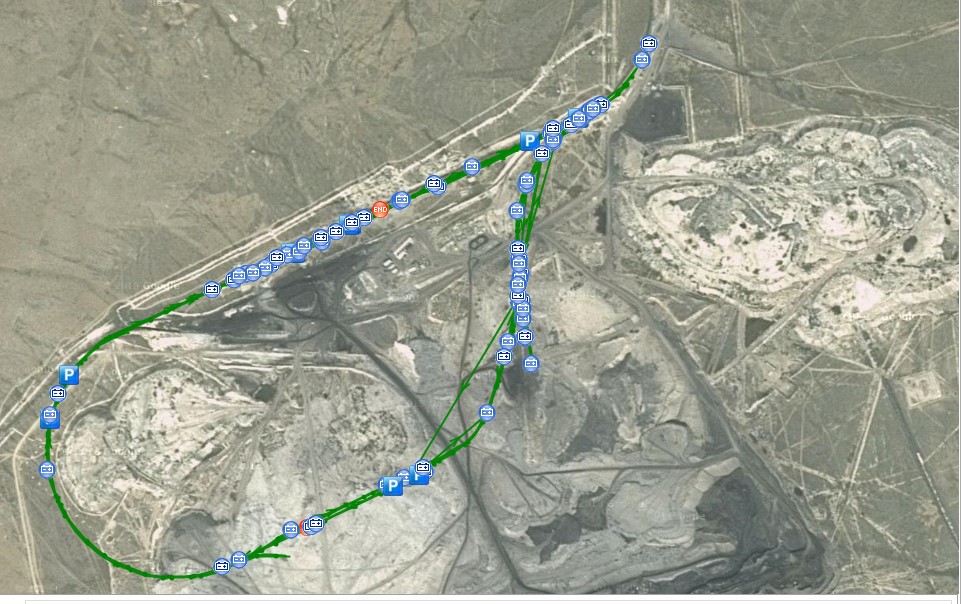

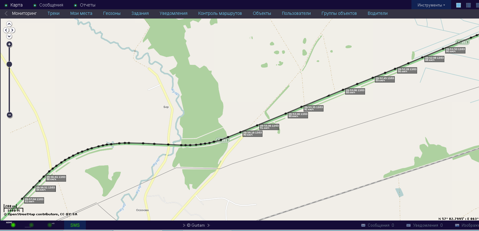

Вот такой трек с указанными настройками получается (Автоскан c USB портом, прошивка 1.73)

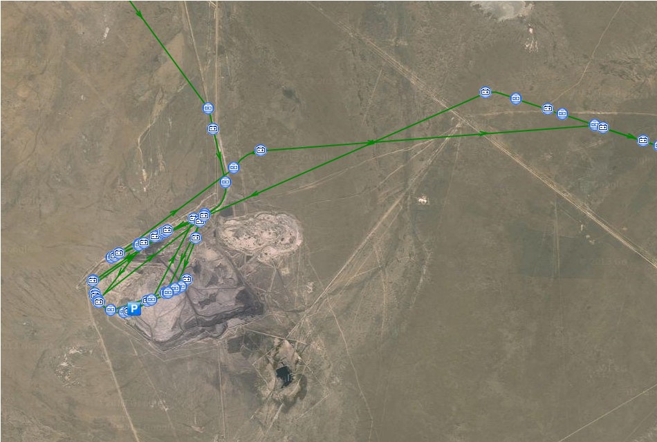

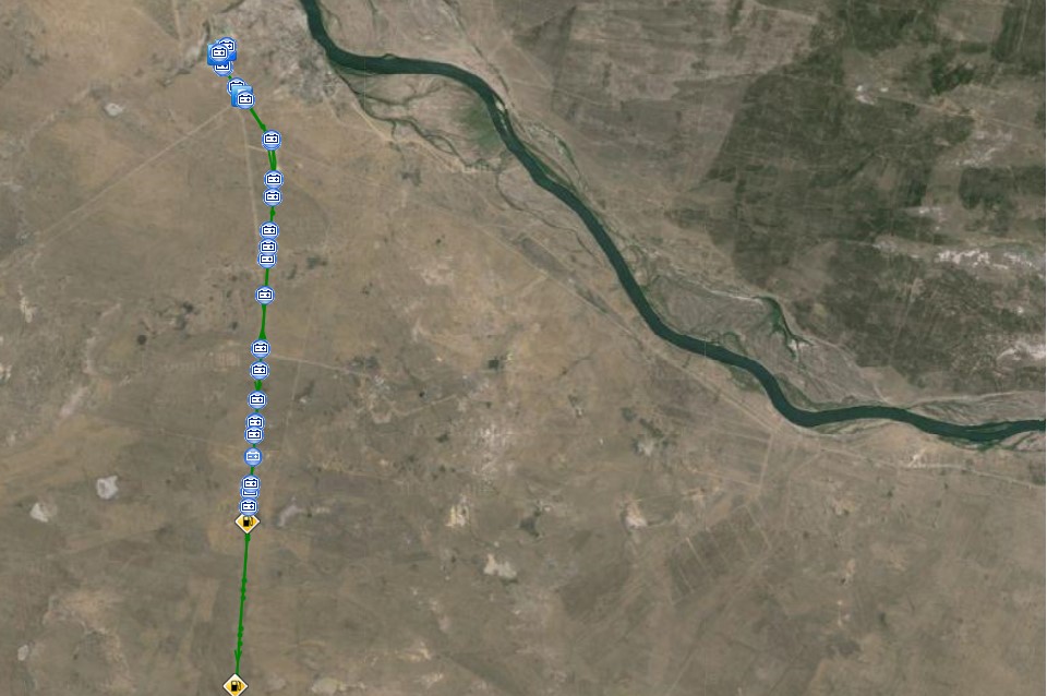

В общем проблема есть и никуда не делась пока, по крайней мере у меня на Виалон ПРО. Т.е. при отсутствии GSM,  участок трека, на котором небыло GSMа, на карте не прорисовывается, и сообщений в логах от терминала в этот период тоже нет.
Выглядит это рваным треком на карте.

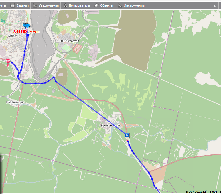

Периодически возникает вопрос о качестве трека приборов Autoscan GPS. Виной тому  "некорректное" время которое присылает трекер.
После общения с производителем, выяснилось, что если трекер видит спутники, то время синхронизируется по GPS, полагаю это зависит от настроек и версии прошивки. Где-то по умолчанию, где-то нет. Не смотря на то, что время по GPS должно быть точным, проблемы всё равно возникают.
Только если прибор не видит спутники, время может быть синхронизировано с Виалоном.
Удалённо через Виалон можно отправить команду, что бы трекер не синхронизировал время по GPS.
"P181=0" - отключает синхрозацию времени по GPS.
"ReStarT" - рестарт трекера.
Всё должно работать.
(edited by opl 27/03/2015 08:00:46)
Это справедливо только для новых терминалов модификации "Автоскан- А200"
В старых терминалах время берется с сервера при каждом подключении терминала к серверу, и по GPS не синхронизируется.
(edited by opl 09/04/2015 09:05:28)

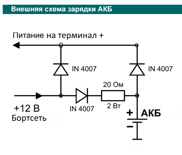

неправильно указана команда для отправки P181=0
правильно так:
#P181=0
#P181?  - в ответ придет уведомление #P181:0
Указанная команда работает с новыми терминалами А200, которые могут брать время как со спутника  так и с сервера при каждом коннекте.
Старые терминалы Автоскан синхронизируют свое время только с сервером.
Рекомендую всем перед установкой  на транспорт НЕ НОВОГО терминала, обязательно менять батарейку CR2032
Иначе в один прекрасный момент получите головную боль с летающими треками с неправильным временем.

opl Приветствую! Нужна помощь, регистратор выдает ошибку модема
Ошибка 6,соб=17 Адр= 13266 Апр=54, его можно как-то оживить?
№ платы регистратора 209В1, версия ПО: 55, конфигурация: GPS registrator 1.48.
178
Ошибку может выдавать в случае если ты подключился по USB и не подал на терминал внешнее питание
Если ошибка идет и при подаче внешнего питания на терминал, тогда попробовать перепрошить
прошивку тебе для этой платы отправил
Если ничего не поможет, то замени GSM модуль, отпаиваешь 4 лепестка и вынимаешь модуль, вставляешь новый, и пробуешь. GSM модуль SIM300 можно взять от старых терминалов, мы выпаиваем из старых мертвых Вояджеров smile

Доброго времени суток. Проблема подключения к серверу виалон. Терминал не подключается. Настройки вводил по описанию opl.  В логах пишет вот что:
19:07:40 <<< ReStarT
19:08:47 >>> Старт
19:08:47 >>> Регистрация в GSM сети
19:08:47 >>> Домашняя сеть
19:08:47 >>> GPS координаты получены
19:08:47 >>> Ошибка 3 Соб=17 Адр=16589 Арг=0
19:08:47 >>> Сброс по WDT
Информация по ПО: Версия ПО: 55. Конфигурация: GPS registrator 1.48
Фото терминала прикрепил к сообщению.
Еще просьба к opl выслать последнюю прошивку для данного терминала. email:  gooddoall@gmail.com

gooddoall  отправил тебе в почту прошивки для разных номеров плат и комментарии
183
Принял, спасибо. Прошьюсь и по результатам отпишусь. а что означает ошибка "Ошибка 3 Соб=17 Адр=16589 Арг=0"?

На официальном сайте вся информация  есть посмотри:  http://www.auto-scan.ru/abonentskie-ter … -a100.html
Драйверы для всех автосканов здесь: http://www.auto-scan.ru/skachat.html
Драйверы для А200, A110, A100 - разные, смотрите внимательно описание к драйверу прежде чем скачать.
У модели А100 антенны встроены, есть джэк для подключения внешнего микрофона, один разъем на три провода из них  2 провода питание и 1 провод - универсальный вход с чувствительностью до 12 Вольт.
Универсальный вход может быть назначен как:
1. цифровая шина к-лайн (для подключения ДУТов по к-лайн интерфейсу)
2. цифровая шина к-лайн для подключения видеокамеры
3. аналоговый вход с диапазоном 0..12 Вольт (все что выше 12 вольт обрезается) для штатного ДУТа, штатного датчика температуры и т.д.
4. цифровой вход - вкл/выкл (контроль зажигания например)
5. счетчик импульсов - для подключения расходомеров импульсных например
6. частотный вход - для подключения к датчику оборотов двигателя (генератор клемма W или к штатному тахометру)
У модели Автоскан А200 в отличии от А100 - универсальных входа три шт. и плюс к ним отдельно входы:  CAN , RS485, к-лайн, штатный ДУТ, вход обороты двигателя,  вход импульсы скорости со штатного датчика скорости. Так же имеются выходы управления внешними устройствами 4 шт. управляются по СМС
ВНИМАНИЕ: ЧАСТОТНЫЕ ДУТы терминалы Автоскан всех модификаций НЕ ПОДДЕРЖИВАЮТ!!!
198
Все модели Автоскан, старые и новые программируются одним и тем же  конфигуратором и имеют одни и те же базовые команды настройки.
Добрый день! Скиньте пожалуйста прошивку свежую.
Сейчас Версия ПО: 55. Конфигурация: GPS registrator 1.48
почта admnsm@mail.ru
http://www.navigatorrm.ru/
Skype: navigatorrm
200
(edited by opl 30/11/2015 16:24:28)
Для обновления прошивки АВТОСКАН нужно знать:
для старых терминалов -  номер платы, номер указан в углу, со стороны радиодеталей, например 193 или 201B, по этому всем, кому нужны прошивки, прошу сперва открыть терминал, посмотреть номер платы, и затем писать мне.
для новых терминалов А200 -  для выбора прошивки надо знать номер аппаратной версии  :HV107 или :HV 109  - это видно при подключении по USB в конфигураторе.
Версия ПО: 55. Конфигурация: GPS registrator 1.48 не корректно обрабатывает сигнал "ЗАЖИГАНИЕ", т.е. даже когда зажигание выключено то прибор всеравно рисует звезды на стоянке при малом количестве спутников. Желательно обновить прошивку.

К старым терминалам Автоскан, которые имеют USB разъем, можно подключать внешний "Расширитель интерфейсов RS485/232/CAN"
Описание и инструкция здесь: http://www.auto-scan.ru/abonentskie-gps … 2-can.html
Подключается расширитель одним проводом к терминалу Автоскан (розовый провод, вход к-лайн у всех терминалов Автоскан) и 2 провода например в КАН шину, что дает автоматическое получение информации на сервер от терминала данных по оборотам, уровень топлива по шатному ДУТу, и скорости с датчика который в коробке передач.
Расширитель интерфейсов RS 485/232/CAN позволяет:
  • Подключать Абонентский терминал «АВТОСКАН GPS/ГЛОНАСС» к автомобильной шине передачи данных CAN по стандарту J1939 в режиме монитора, получать из КАН шины:  обороты двигателя, скорость текущую, уровень топлива со штатного ДУТа. Больше ничего. ;
  • Подключать Абонентский терминал «АВТОСКАН GPS/ГЛОНАСС» к внешним устройствам с двухпроводным интерфейсом RS485;
  • Подключать Абонентский терминал «АВТОСКАН GPS/ГЛОНАСС» к внешним устройствам с интерфейсом RS232.
По сути, это просто конвертор сигналов  CAN, 485, 232  ----- > в К-лайн.

А кто пробовал интегрировать батарейку в терминалы Автоскан?  Куда лучше подать напряжение. И с какой  батарейкой лучше будет?  что бы она заряжалась во время подачи питания. Хочу поставить для исключения пропадания питания. Будет же стабильнее работать.

У Автоскана , который с USb портом, имеется отдельный провод (вход) для подключения АКБ, с функцией подзаряда батареи. АКБ желательно свинцово-кислотную, т.к. у остальных зимой в -30 может все внутри перемерзнуть, из-за чего лопнет корпус, и после оттаивания вытечет электролит как вариант.
Нужно устранять причину пропадания питания, а не работать со следствием. В крайнем случае лучше в такой машине поставить терминал А200, в котором предусмотрено место установки аккумулятора типа BL-5C, на нем терминал будет  работать до суток без внешнего питания

bl5c - имеет контроллер заряда? ее можно постоянно заряжать?
Скорее всего поставлю конденсатор и диод.  Просто иногда есть авто которые требуют ремонта- а мне нужно что бы трекер работал здесь и сейчас. А уже клиент заплатил за Автоскан Трек . поэтому ставить ему А200 нет смыла. Проблема как правило возникает не сразу- а после нескольких лет эксплуатации
Собери тогда простейшую схему зарядки по такой схеме:

Не могли бы пояснить что с этим чудом на данный момент делать.Какая актуальная прошивка и какие настройки производить как в конфигураторе так и в самом хостинге виалон.Два дня курю инфу,клиент ждет.Спасибо!

flabber590 wrote:
Какая актуальная прошивки
Актуальная, последняя прошивка:
на Автоскан с USB портом, квадратный черный это версия  1.85,  больше прошивки не обновляются , т.к. снят с производства давно.
(фото здесь:  http://www.auto-scan.ru/abonentskie-gps … onass.html
на Автоскан А200 (новые терминалы) сейчас идет прошивка по моему 224
(фото здесь: http://www.auto-scan.ru/abonentskie-ter … -a200.html)
Терминалы Автоскан А200, А100  на новую прошивку можно обновлять прямо  из родного (в т.ч. клиентского) софта, имеется отдельное меню где видны какие прошивки у клиентов сейчас и какие доступны для обновления,   которые можно залить в терминалы.
Нажав кнопку обновить прошивку, пойдет процесс автоматического скачивания терминалом прошивки во внутреннюю флеш память, и последующее обновление. Процесс идет по GPRS естественно.

Ниже по ссылке я  уже приводил пример с картинками   своих тестовых настроек, вам нужно  вносить свои  адрес сервера, порт, логин и пароль.
http://forum.gurtam.com/viewtopic.php?pid=85268#p85268
flabber590 wrote:
в виалоне Уникальный ID объекта указывается логин или пароль или логин И пароль
При работе с виалоном используются   поля  Логин и Пароль, которые заполняются в  конфигураторе Автоскана. Поле  Номер не используется.

Коллеги, всем добра!
Первый раз с этим чудом столкнулся.
На id.wialon.net отбивается на раз, у меня на Local - ни в какую. Гаечный ключ не активен.
В терминале выдаёт такую ошибку
17:54:43 >>> Ошибка 1 Соб=17 Адр=6016 Арг=0
17:54:43 >>> Деление на ноль
Кто знает, как с этим бороться?
Версия ПО: 85. Конфигурация: GPS registrator 1.60

Повторно отправил вам конфигуратор и прошивку последнюю для плат с номерами от 199... и выше. Расскажите о результатах.

Отправил тебе ссылки на загрузку через ЛС

Спасибо, всё скачал. Однако версия прибора после перепрошивки не изменилась (так и осталось Версия ПО: 85. Конфигурация: GPS registrator 1.60)
Ну и собственно результат неизменный - на связь с сервером не выходит. Застревает на пункте GPS координаты получены. Лог вот такой:
14:59:05 >>> #P2:internet
14:59:05 >>> #P0:ххх.ххх.ххх.ххх
14:59:06 >>> #P1:20239
14:59:06 >>> #P3:590695 хххххххх
14:59:06 >>> #P4:106
14:59:06 >>> GT1 установлен
14:59:06 >>> GT2 установлен
14:59:06 >>> UNORM - установлено
14:59:06 >>> KA< VA=20>
14:59:06 >>> KA< TA=20>
14:59:06 >>> KA< Vg=1>
14:59:06 >>> #P150:1
14:59:07 >>> #P123:0
14:59:07 >>> #P124:0
14:59:07 >>> #P125:1
14:59:07 >>> #P143:60
14:59:07 >>> #P144:60
14:59:07 >>> #P145:0
14:59:07 >>> #P146:0
14:59:07 >>> #P134:2
14:59:07 >>> #P137:4
14:59:07 >>> #P151:7
14:59:08 >>> #P152:60
14:59:08 >>> #P153:25
14:59:12 >>> #P141:240
14:59:41 <<< ReStarT
15:00:08 >>> Старт
15:00:08 >>> Домашняя сеть
15:00:08 >>> Ошибка 3 Соб=17 Адр=16710 Арг=0
15:00:08 >>> Сброс по WDT
15:00:13 >>> Регистрация в GSM сети
15:00:59 >>> GPS координаты получены
Может действительно попробовать на ваш родной направить? Вдруг просто сам прибор глючный, а я тут бьюсь с ним уже неделю? ))

opl Здравствуйте. Пытаемся завести Autoscan GPS A-200 на Виалон, но все так размыто с настройками, что толком понять никак не можем. В программаторе выдает следующее
Порт: COM4
Имя: Mega-CX v224 1 MB
Версия ПО: Версия ПО: 224. Конфигурация: GPS registrator 1.94 HV:107
Ниже прописываем следующие настройки:
Подключение
APN: internet.tele2.ru
IP-адрес: 193.193.165.165
порт: 20239
Логин: пустое поле
Пароль: пустое поле
Номер: вот тут не совсем понятно, прописали номер, который указан на крышке с обратной стороны 37688
Записываем настройки.
в Виалоне создаем новый объект обзываем по номеру 37688
Тип устройства Autoscan GPS
Уникальный ID тут тоже непонятно тк есть цифры в 2 ряда на плате и есть тот же номер под крышкой 37688 прописали его
номер телефона прописали той симкарты что стоит
пароль доступа: пустой
При попытке увидеть его на Хостинге тишина. При этом при повторном подключении к программатору пишет что Состояние: в сети Оператор: MOTIV
262
(edited by opl 25/11/2015 07:38:14)
Вы не правильно заполнили настройки, нужно сделать в вашем случае так:
Логин: 37688
Пароль: 37688
Номер: пустое поле или любое значение.
Я подробно написал подключение Автосканов к виалону здесь: http://forum.gurtam.com/viewtopic.php?pid=85268#p85268
если чтото там не понятно то прокомментируйте, я поправлю
Еще раз сюда напишу  настройки на виалон:
В  конфигураторе Автоскана заполняем:
Адрес IP, порт  - виалона;
поле ЛОГИН - сюда вписываем ID объекта  который будет в виалоне  ;
поле ПАРОЛЬ - это пароль  объекта  который будет в виалоне;
поле НОМЕР - любое значение,  это поле для виалона не используется.
Далее в конфигураторе, во вкладке Терминал ,  набираем по очереди ниже приведенные команды в командной строке  (или по СМС):
#P150=1 -  это  включение специального протокола для виалона
ReStarT  это  перезагрузка терминала (аналогично сбросу питания)
А почему у вас APN: internet.tele2.ru это точка доступа для TELE2 , а симка зарегистрирована в сети оператора сотовой связи  МОТИВ ??
Для МОТИВа  APN: inet.ycc.ru
264
Так и не видит в виалоне, вроде все настроил как сказали. только убрал зажигание т.к. подключался через блок питания.
СМ. ФОТО
По поводу Оператор: MOTIV то он прописывается автоматически при подключении. Симкарта Теле2, но почему-то при соединении с сетью появляется оператор MOTIV
пытался исправить в блокноте настроек (выключал питание и просто подключал к ПК чтобы определился как диск) вместо MOTIV  прописывал Tele2 но всеравно при подключении к контроллеру выдавал MOTIV
Вот что прописано в настройках блокнота

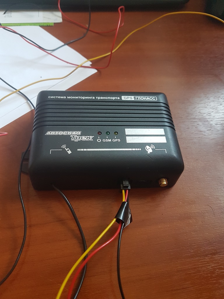

Здравствуйте! Такая проблема:
Сконфигурили терминал Автоскан трек/ГЛОНАСС посредством СМС-команд. Данные с него не приходят, машина в рейсе. При отправке команды "APN?" присылает "internet.beeline.ru,beeli", хотя должно быть "internrt.beeline.ru,beeline,beeline".
В чем может быть дело?

Отправте по СМС команду   APN=internet.beeline.ru
без  beeline,beline
И затем команду на перезагрузку:   ReStarT

Пришлите, пожалуйста, конфигуратор и прошивку для Автоскан GPS (или Автоскан GPS-ГЛОНАСС). Можно на рабочую почту: valeks63@mail.ru

У нас, на одном из автомобилей, нашелся "бесхозный" трекер - autoscan a-100.
Ставили давно, неизвестно кем smile
Пытаемся его оживить, в нашей программе он не отображается.
Разобрал, на плате номер 270А. Есть ли программатор и прошивка на этот аппарат?
Спасибо!
277
Автосканы А100, А200, в новом корпусе, не нужно разбирать, аппаратную версию видно в конфигураторе.
Как настроить на виалон посмотри здесь: http://forum.gurtam.com/viewtopic.php?p … 34#p102034
Ссылку на конфигуратор и прошивки выслал в ЛС.
На А100 желательно обновить прошивку на самую последнюю.

Как то не радостно. Все сделал как написано. Только вот почему то А200 определяется как запоминающее устройство. При попытке обновить драйвер на тот который с офф. сайта, пишет, что все нормально и драйвер не нуждается в обновлении. Что за нах... понять не могу. 110 же без проблем пошел?
294
Отличия А200 от А110 следующие:
1. А200 - нужно внешнее питание, если только USB, то будет определяться как флешка (подходит для перепрошивки)
2. Для А200 нужны свои драйвера, они не подписаны Microsoft, поэтому на Win8 их нужно ставить особым образом.

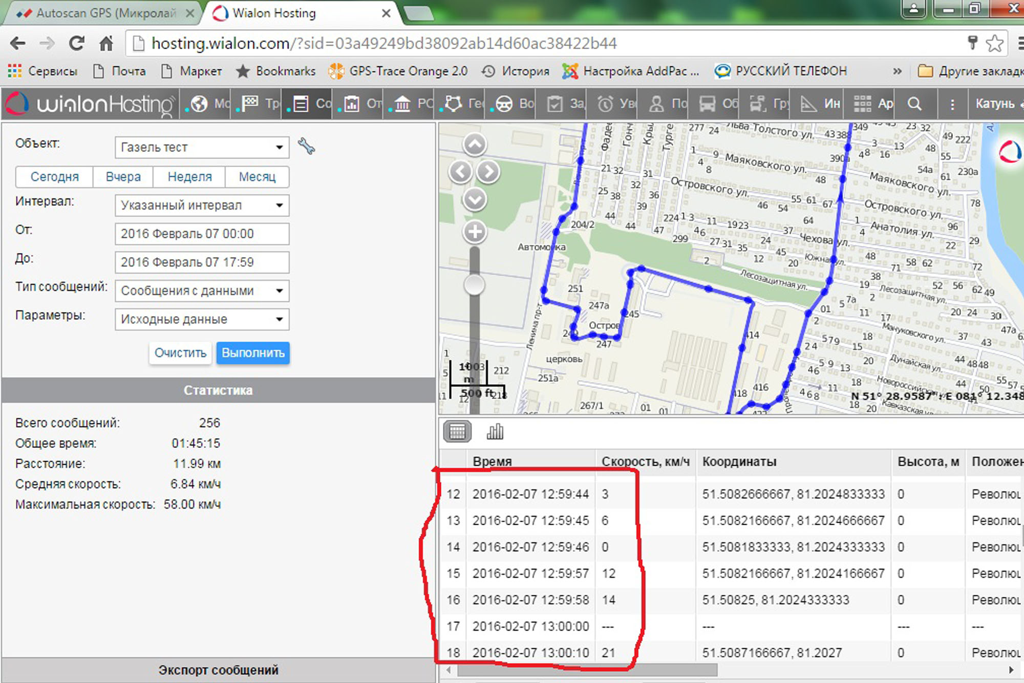

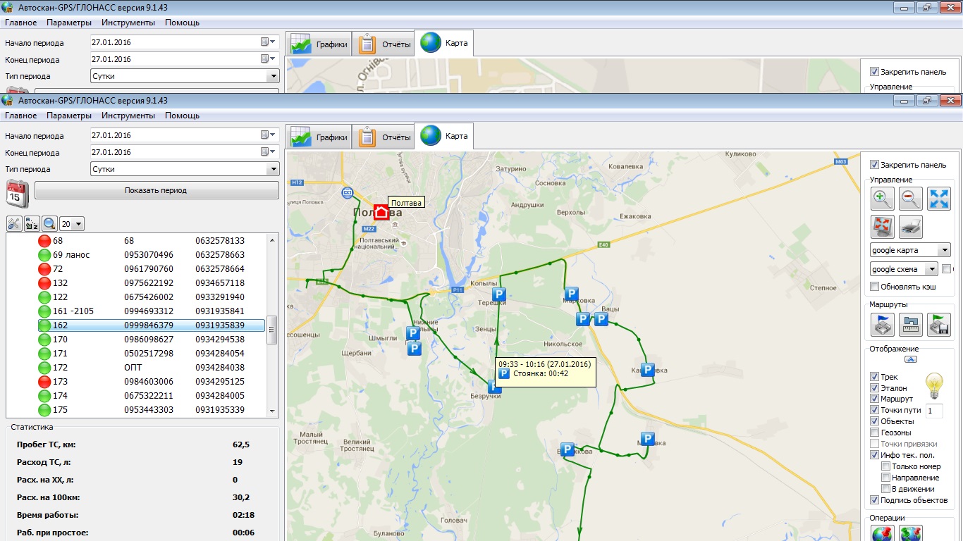

Подскажите в чём может быть проблема. Терминал ездит без нареканий, пока не будет резкого изменения угла. Тогда он "пугается" и начинает "пятиться назад". Антенны новые. Как можно помочь "трусишке" ?)
308
....х.з то ли блок (выгрузка) то ли  сервер (обработка) тормозят....но по прошествии времени все выравнивается и эта же картинка становиться красивой...загрузите еще раз трек...99,99% он стал нормальным.
309
Посмотрите в этом месте сообщения от терминала, похоже, что
пришли от терминал разные координаты с одним и тем же временем.
В каком ПО вы смотрите трек?? Если в родном, то нужно перечитать заново данные с сервера, если в виалоне то это в техподдержку виалона.
310
не похож на родной

Автоскан 209B2. Версия ПО: 73. Конфигурация: GPS registrator 1.48.
В виалон про приходят сообщения без координат. Датчик зажигания выключен.
Помогите разобраться.
Если нужно, помогите с прошивкой info@monitoring-kmv.ru
Мониторинг-КМВ
312
(edited by opl 01/02/2016 17:31:08)
В Автоскане пакеты с координатами приходят отдельно от пакетов с состояниями датчиков.
Т.е. пока вы не поедете, координаты на сервер приходить не будут, пока Автоскан лежит на столе то будут приходить только пакеты с состоянием датчиков, как у вас на скрине.
У вас все верно. Вам достаточно начать движение и на виалон пойдут координаты.
Для вашей модели (версии платы) последняя прошивка 85, профиль 1.68.
Нового в ней особенно ничего нет, кроме возможности работы с датчиками по цифровой однопроводной шине К-Лайн.
Но такие датчики производит  только НПО Микролайн (ДУТ "Калибр А-700")

Приветствую. Поделитесь последней прошивкой к АВТОСКАН А-200. Использую Версия ПО: 156. Тестировал  прибор 7 дней. Первые два дня трек рисовал нормально. Потом начались перелеты. telesat-rub22@yandex.ru

Заметил такое. Если ставлю галочку в Registration message. Old Firmware то объект на карте перемещается но трек не пишет.

Приветствую всех. Подскажите кто нибудь решил проблему выгрузки данных на сервер, когда приходят разные координаты в одно время.
320
Проблема скорее всего в следующем. В логе от сервера в начале строки видно дату и время прихода данных на сервер.  А в параметре "MSG: TIME:" видна временная метка сообщения. Для нормальной работы временная метка должна быть меньше т.к. она сформировалась раньше. В моем случае она больше на час. Делаю вывод что не правильно выставлено время в приборе. При подключении прибора к серверу с сервера приходит сообщение с датой и временем для прибора. У меня в приборе это время ставиться на час вперед. И не меняется.

Проблема с перелетами решена.
323
Каким образом решена проблема с перелетами?? Прошу написать.
324
Как писал ранее проблема оказалась в разном времени прибора и сервера. Что мне ответили в службе поддержки wialon. Цитата -"В начале строки вы можете видеть время прихода данных на сервер, а в параметре "MSG: TIME:" видна временная метка сообщения. В основном это время различается незначительно (на время отправки и доставки), иногда оно различается значительно (в случае выгрузки данных из "чёрного ящика"). Однако для корректной работы временная метка должна иметь меньшее значение (ведь она сформирована ранее).
В вашем случае время прибора настроено некорректно (оно больше на час). Алгоритм Wialon регистрирует такие "сообщения из будущего" по времени их прибытия на сервер, а так как сообщения приходят пачками по несколько штук, то все сообщения из одной пачки в вашем случае будут иметь одинаковое время." конец цитаты.
Но у меня прибор синхронизировал время с сервером на час раньше. По всей видимости прибор синхронизировал время по GPS. Команда #P181=0 - отключает синхрозацию времени по GPS и включает получение времени от сервера. После применения данной команды время с сервером снхронизировалось, временная метка сообщения стала немного меньше времени получения данных. Трек стал отображаться нормально.
На скрине видно как идут пакеты на сервер.
325
Хорошо, спасибо за информацию, значит при подключении терминалов "Автоскан-А100 и А200"
обязательно давать команду из конфигуратора #P181=0
Для старых терминалов в прямоугольном корпусе (Автоскан-GPS и АвтосканТрек) эта команда не работает
т.к. эти терминалы берут время только с сервера при каждом подключении.
В них ОБЯЗАТЕЛЬНО перед установкой клиенту,  менять элемент питания CR2032 чтобы избежать в дальнейшем
рассинхронизации времени пакетов записанных в память.

SergeyF  и всем кто просил прошивки  отправил   в почту  последние версии прошивок с "прошиватором" на все автосканы.
Перед прошивкой старых автосканов сперва открывайте Автоскан и  проверяйте номер платы, дабы не получить кирпич.
Список ниже.

Добрый день. Подскажите пожалуйста,   А-200 может данные по протоколу EGTS данные передавать?
333
(edited by opl 12/02/2016 15:04:16)
Добрый день, да может
Алгоритм использования ЕГТС в терминалах А200 такой:  терминал через заданный вами промежуток времени, отключается от основного сервера, уходит на другой сервер ЕГТС, соединяется с ним на заданное время, по заданному вами ID,
выгружает накопленную информацию по протоколу ЕГТС затем отключается и возвращается на основной рабочий сервер .и так по циклу.
Для настройки терминала нужно отправить (по СМС или через конфигуратор) следующие команды:
#P244=1 ( #P244 =1 - включение режима основной сервер+ЕГТС сервер, #P244=0, ЕГТС отключен, только основной сервер)
#P246 = 5 ( значение в  минутах,  например  через каждые  5 мин, терминал А200 будет уходить на другой сервер, будет подключаться по ЕГТС и слать данные)
#P247 =60 (значение  в секундах,  например 60 сек, терминал А200 будет держать связь 60 секунд с сервером ЕГТС, а по истечении времени 60 сек, отключаться и уходить обратно на основной сервер)
#P248=192.168.157.120 (IP адрес сервера ЕГТС)
#P249=ХХХХХ  (номер порта на вашем  сервере ЕГТС, любое цифровое значение)
#P250=ХХХХХХ (назначение ID терминалу,  с этим ID терминал А200 будет подключаться к  серверу  ЕГТС , любое цифровое  значение)

Нашел такой терминал.
Как к нему подключиться для настройки?

Информация для тех, у кого лежат без дела старые терминалы Автоскан, без USB порта.
К таким терминалам без USB можно подключится   по проводу к-лайн, через адаптер СOM RS 232 - к-лайн или USB-к-лайн
Точки  подключения на фото в файле, конфигуратор используется тот же.
Настройки такие же как, написано в предыдущих сообщениях ранее.

а кто пробовал к старым автосканам припаять батарейку? по идее сим 900 может же заряжать батарейку.
У меня кстати и с новыми А110 проблемы- иногда рисует ложные вкл-откл на 1 сек питания, трек не рвёт. но значек рисует.

есть такая особенность А100 и А110, они успевают без встроенной АКБ ,при пропадании питания борт сети зафиксировать пропадание питания и потом отключаются

так в том и дело, что батарея есть.

1.Достались нам приборчики Автоскан,проштрудировал внимательно форум по настройкам приборов.
Отправляю команды:
125=1
150=1
154=1
180=0
На жёлтом плюс при зажигании,на синем топливо.
Но какие то приборы шлют топливо,какие то нет. Почти у всех прострелы треков немаленькие. командой 180=0 насколько мне понятно,время прибора должно синхронизироваться с сервером,но не по спутникам.
Кто что может подсказать?
2. Поделитесь пожалуйста программатором и самым подробным мануалом со всеми командами по смс. vivaschuk@mail.ru
СПАСИБО!

c временем у них проблемы- батарейки можно не менять- не поможет.  Поставьте самое плохое качество трека.
Треки должен нормально  рисовать.
У  меня всплывают по некоторым старым приборам проблемы слива- ставишь другой трекер, слива нет. датчик и т.д. не трогаю. только прибор.
Скорее всего что то умирает... но что...

opl  ....Из форума так и не понял #P125 должно быть значение 0,1 или 4 что бы прибор слал данные нормально,т.е.  и топливо и нормально координаты,  .....
#P125=    Режим работы входа №3- желтый провод.
Если в конфигураторе выбрали Вход 3 как ЗАЖИГАНИЕ  (тоже самое командой   #P125=4)   то Желтый провод обязательно на плюс постоянно или на зажигание  Алгоритм такой:
- плюс если есть на желтом то координаты, обороты двигателя, топливо - будут отправляться на сервер
- если плюса нет, то на сервер ничего не отправляется до появления плюса (борьба с выбросами на стоянках)
Если в конфигураторе выбрали Вход 3 как НЕ НАЗНАЧЕН  (тоже самое командой   #P125=0)
То терминал будет определять наличие движение по скорости с  GPS,
Алгоритм такой:
- если скорость по GPS есть - координаты шлются на виалон, топливо идет раз в минуту, обороты раз в минуту
- если скорости нет (0-3 км/ч) - ничего не шлется на виалон, СОВСЕМ НИЧЕГО, ни топливо ни обороты НИЧЕГО!!!

Настроил трекер на хостинг. Подключение есть, но спутники не видит, тогда как через конфигуратор показывает, что ловит стабильно 5-9 спутников. В чем может быть причина?
Post's attachments
Вступайте в ряды Фурье!
370
export wrote:
Доброго дня.
Обратите внимание, я выше уже писал, что терминалы Автоскан, НИЧЕГО, не шлют на сервер, до тех пор пока не начнут движение,
т.е. у вас все правильно настроено, терминал вышел на связь, но координаты вы начнете получать в виалон  только при движении
Если хотите получить координаты держа терминал на столе, отправъте по IP из виалона команду  "GPS?" без кавычек.
В ответ придет ответ с координатами и количеством спутников.

какой корпус? какой gsm модем там? перед прошивкой смотрим номер платы!!!!
можно попробовать зашить через к-лайн старенькой прошивкой, через старый программатор
377
(edited by rvgu 10/06/2016 14:59:57)
номер платы всегда смотрю, номер самой платы 209в2
номер выносной платы джпс 214в
Появилась так же проблема с А110. постоянные реконекты- на фото видно,п ри этом прибор не в сети.
техподдержка как всегда....у вас что то с  бортсетью....
Короче такую шляпу как автоскан не советую никому.
Это не реконнекты, это перезагрузка терминала, возможно кстати и действительно из-за борт сети, если скачки кратковременные наблюдаются, то  срабатывает защита по питанию в терминале и кратковременно его отключает. Надо осциллографом глянуть борт сеть,
выяснить почему идет перезагрузка

Поделитесь, пожалуйста, конфигуратором и прошивками для Автоскана.

я так думаю что нет,  так как  подключен на главный провод предохранителей и на корпус. при этом- после замены прибора- уже месяца 4 ездит норм.
l-trans.net  Кременчуг GPS наблюдение
Была партия приборов, у которых стояли по цепи питания последовательно термопредохранители, после которых стояли простые стабилитроны на 30 вольт, и когда в борт сети были скачки, до 30 вольт, стабилитроны открывались и срабатывал термопредохранитель, естественно питание внутри терминала пропадало. На треке были значки ,  как кратковременное пропадание/появление питания.
В итоге от данной схемы отказались и встроили нормальный внутренний понижающий интегральный преобразователь.
По этому ,возможно ,что вы поменяли прибор старого типа на новый, как раз доработанный, вот и стало у вас все нормально.
Но если это был у вас терминал А100, то возможно была программная ошибка приводящая к рестартам
В последней прошивке исправлено.

Отправил вам в ЛС ссылку на загрузку прошивок и конфигуратора.

Коллеги, прошу помочь с последней версией прошивки микролайновских Автосканов, которая работает с Wialon. Заранее благодарен!
p.s. Ну и конфигуратором последней версии тоже неплохо бы разжиться))

Помог, смотри ЛС, там ссылка на скачивание.

Добрый день
Есть прибор автоскан-трэк с quectel l10
подскажите куда ему подключать ДУТ ?
где у него этот "синий" провод в четырёхпиновом разъёме ?
394
(edited by opl 11/08/2016 14:03:03)
У Автоскана-Трек, с четырехпиновым разъемом нет синего провода, там только питание, к-лайн  шина, и универсальный  Доп.Вход №3.
Этот Доп.вход №3 можно назначить на ДУТ (0...5 Вольт), но в виалон по этому входу, в режиме ДУТа, информация не транслируется, только в родное ПО.
Как вариант запаять синий провод на плату, там есть точки для пайки (запаять SMD резистор 2 шт) и вывести его наружу, и подключить ДУТ
Если номер платы от №199 и выше, то через вход к-лайн можно подключить ДУТ КАЛИБР-А700 (производитель тотже - НПО Микролайн), ДУТ работает в цифре по шине -к-лайн, ничего паять не надо. http://www.auto-scan.ru/datchiki-urovnj … -a700.html

То же самое и с заведением Автоскана на виалон.
404

Доброго времени суток. Пытаюсь завести Автоскан Трек на wialon hosting. Включил протокол p150, выставил в настройках 3-й вход как зажигание. На сервере объект так и не появился. GSM ловит.
P.S. Скиньте, пожалуйста, крайнюю прошивку. Может в этом дело.

Спасибо, прошил. Но на связь прибор так и не вышел. Прибор отправит данные только в движении, даже если подкинуто зажигание?
409
нет, коннект с сервером будет, палка соединение будет показывать связь
перед первым запуском на виалон не забудьте отправить команды из конфигуратора последовательно:
dataclr
ReStarT

что для этого сделать? прибор- автоскан джпс.  так же автоскан трек.
в виалоне вместо имей - указывать номер забитый конфигуратором7?
нашел такое
порт 20239
Алгоритм такой:

нет не победили, а так же недавно наблюдали картину, пакеты накопившиеся в памяти терминала в период отсутствия GSM выгрузились на виалон с одним и тем же временем до секунд. В итоге на карте хаос из треков.

Добрый день. Нужна помощь. При подключении Автоскан Трек. к ноутбуку через Программатор. Нет полной информации по трекеру. Не показывает версию прошивки.
422
Похоже у вас очень старая прошивка, обновитесь

Здравствуйте. Поделитесь конфигуратором ( желательно с драйвером USB) и прошивкой прибор Автоскан V55 номер 209B1. Спасибо.

Добрый день. Возник вопрос.
При подключении Автоскан к питанию, Автоскан не выходит в сеть ( не появляется сигнал GSM).
Взял подключил дополнительно USB кабель к Автоскан. Сигнал появился GSM/
Получается если подключить питание 12В + кабель USB. То всё работает.
А без кабеля не работает

у меня такая же проблема с двумя трекерами. Где то не проходит напряжение на джсм модуль. Но где... сравнивал два рядом- вроде как везде есть.

Если у вас Автоскан GPS то попробуйте подключить фиолетовый провод к питанию +
437
не. автоскан трек

А где взять пароль ? К нам клиент обратился с существующим оборудованием . он купил ТС с этим терминалом .

Специалистами Гуртам совместно с производителем Микролайн  идет активная доработка
протокола Автоскан для полноценной поддержки на виалоне.
В настоящий момент выявлена и анализируется проблема пропадания участков трека, которые были записаны в черный ящик при отсутствии GSM и не корректно выгружались из памяти на сервер.
Опытным путем при тестировании установлено, что пока для формирования более-менее корректного трека, необходимо, чтобы
терминал брал время с сервера виалон, а не по GPS.
Терминалы старого типа в квадратных корпусах делают это по умолчанию сами.
Терминалам нового поколения А100 и А200 нужно дать две команды:
#P181=0       - синхронизировать  время терминала  с сервером  при каждом подключении
save_setup   -сохранение настроек в памяти
ReStarT         -перезагрузка
команды можно отправить по TCP из виалона последовательно.
Но пока в виалоне не будет исправлена работа парсера, хороших треков не получить.
На текущий момент Гуртаму  передан полный протокол обмена терминала Автоскан с сервером.
В ближайшее время все должно заработать корректно и внедрена наконец то  поддержка на виалоне  полной информации,
поступающей от  терминала (цифровые 485-е, К-лайн и аналоговые  ДУТы до 5 шт, датчики  и TM-button по 1-wire, кол-во спутников, курс, высота, доп входы, информация по CAN и т.д.)

В общем то там все просто:
1. Скачали дистрибутив, запустили, на все вопросы отвечаем Да, Далее, ОК ничего не меняя
2. Запускаем  по ярлыку Автоскан-GPS,  первый пароль будет: .... ээ спросить у меня через ЛС
3. Далее логин и пароль подключения к серверу для тестов и настроек можно вбить такой:  microline / 123456789 (логин/пароль)
4. Делаем в программе добавить терминал, номера терминалов (ID)  могут быть любыми, и должны начинаться с пятерки т.е диапазон  5.....99999,  т.к. логин и пароль тестовые то номера терминалов рекомендую брать от 7ХХ .....
6. Прописываем в терминал логин и пароль   microline / 123456789 и номер регистратора, какой придумали.
7. Подаем питание и он должен появиться в программе зеленым. тестим ,смотрим, нравится /не нравится, если приняли решение использовать родной софт Автоскан, то формируем свою пару логин и пароль на сервере и пользуемся бесплатно.
Примечание: логин и пароль я могу вам создать на сервере на любое кол-во терминалов, без абонентской платы.

Пароль на при первом запуске ПО Автоскан:  adm
463
Перечитал 4 первых страницы и нашёл информацию про программатор, которого нет в дистрибутиве... Собственно прошу его у Вас))) почта viksan.uu@mail.ru
и второй вопрос - номер регистратора, на корпусе не написано, как можно узнать?
464
Программатор встроен в само ПО, а номер регистратора заносится самостоятельно во время программирования начинается от №5, также заносится логин и пароль.

Конфигуратор
Перед прошивкой смотреть версию :  HV107 или HV109 и выбирать соответствующую прошивку

большое спасибо, не могли бы скинуть еще драйвер для подключения
473
Драйвер на официальном сайте http://www.auto-scan.ru/load/url=/files/A200_driver.zip
