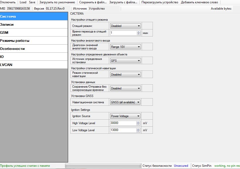

      В firmware 01.11.xx появилась новая функция - можно менять параметры ignition source
      ID  Parameter name  Possible values
      1004 Ignition source: 0 – External voltage 1 – Digital input1 2 – Movement sensor
      1005 Ignition high voltage* 0 – 30000 (mV)
      1006 Ignition low voltage* 0 – 30000 (mV)

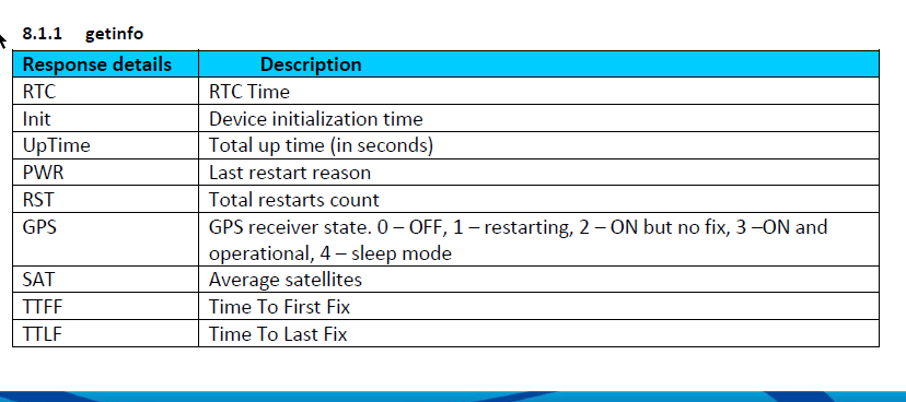

      Коллеги, приборчик 4200 перестал передавать данные. gsm/gprs есть и на sms команды откликается.
      По getgps возвращает - WARNING! GPS Data not Available. Clock not Synchronized. Как я понял, если прибочик не может определить координаты, он и не будет отправлять данные.
      Перезагрузкой через cpureset не вылечивается. В чем может быть вероятная причина неисправности и есть ли еще способ удаленно исправить?
      Спс.
      P.S. Аналогичная фигня случилась на бортовых блоках двух разных машин, но примерно в одном месте. После машины покинули эту локацию, но связь так и не восстановилась.
      25
      Teltonika
      Re: Teltonika
      У него нет внутренних часов и время определяется по GPS/ГЛОНАСС, если он время определить не может, значит не сможет слать данные.
      Бывает, что перестают слаться валидные координаты и мы до последнего не шлем cpureset, потому что тогда часы слетят и не будет данных по топливу. Если слетели, то никак.
      Максимум что в этой ситуации можно, это по getstatus получить данные для позиционирования по LBS.

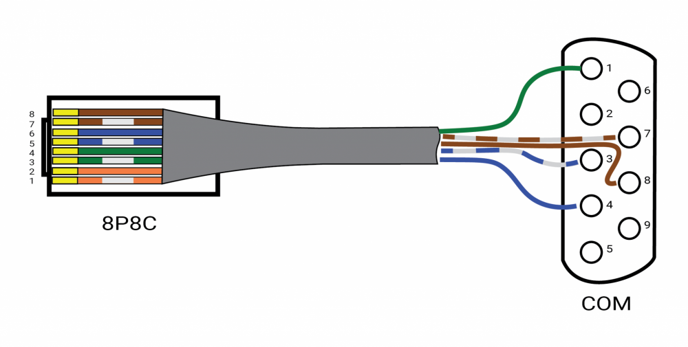

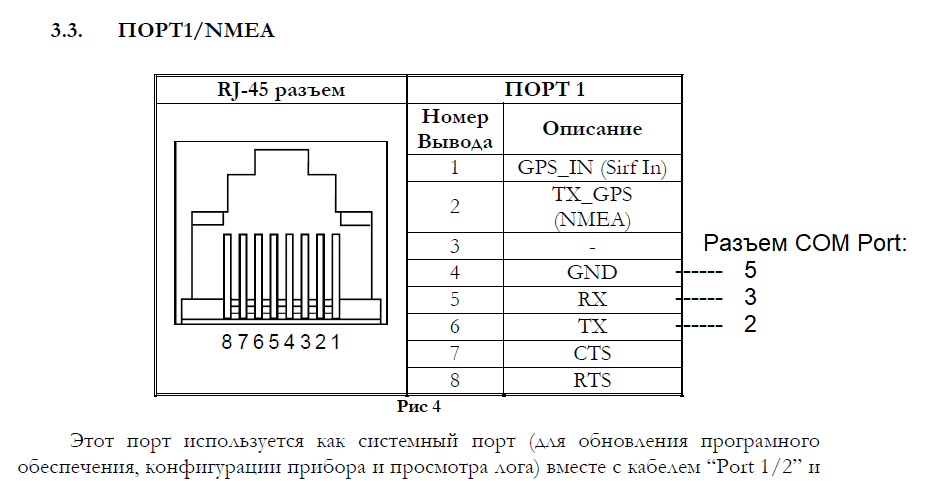

      Ребят, подскажите, каким кабелем подключать данный трекер к ПК?
      34
      Teltonika
      Re: Teltonika
      USB-miniUSB, для 42-й отдельный RJ45-COM.
      35
      Teltonika
      Re: Teltonika
      А RJ45-USB не прокатит?
      36
      Teltonika
      Re: Teltonika
      Не пробовал, возможно пойдет с дровами эмулятора.

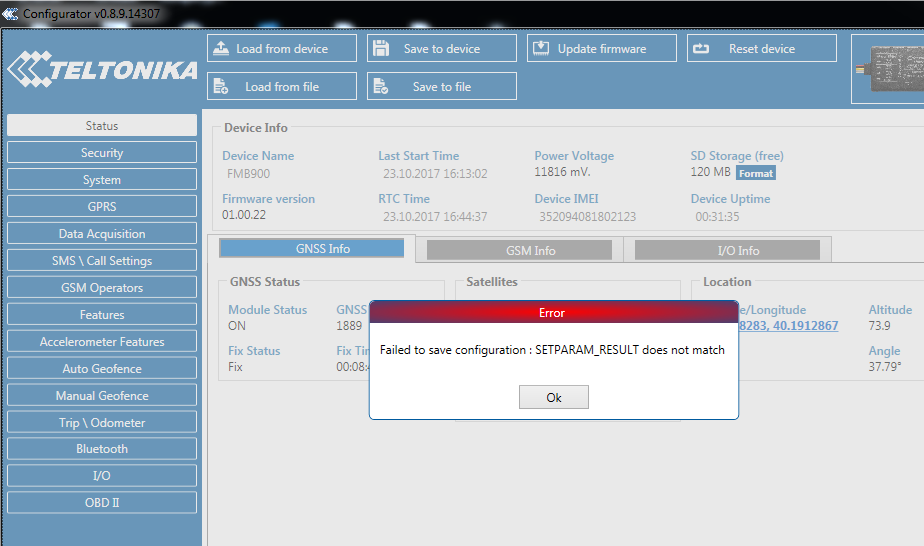

      Всем привет. У кого была проблема с конфигуратором 0.8.9.14307. При сохранении параметров в устройство пишет ошибку. setparam result does not match. Как это можно устранить ?
      • Teltonika
      137
      Teltonika
      Re: Teltonika
      На сколько помню, вопрос в несоответствии версии прошивки и конфигуратора

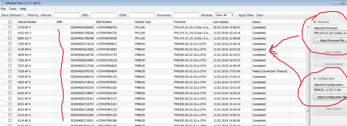

      Товарищи! У меня отвалились все телтоники 4200 сегодня в 3 ночи (по мск), то есть, в 00 по гринвичу. У кого еще есть данная проблема?
      Теперь всё ясно. Кроме сути вопроса...

      Re: Teltonika
      У многих, под проблему попали фм4200 и фм4100
      Говорят трекера других производителей так же.
      Проблема в изменениях в группировке спутников.
      Производитель в курсе. Занимается.
      С уважением, команда Overseer.
      Киев, Черкассы, Винница.
      http://overseer.ua

      Re: Teltonika
      Проблема повсеместна! Лежат приборы тоже, хотя у нас их всего три штуки, не видят спутники.
      155
      Teltonika
      Расскажите поподробнее об этих изменениях?
      Думаю, не я один хотел бы получить развернутый ответ. smile

      Читайте ветки по трекерам.
      По неподтвержденной пока инфомрации, на последних прошивках трекеров проблем нет:
      FM4200 новейший FW v.00.02.27;
      FM4100 новейший FW v.00.50.54.
      http://overseer.ua

      Спасибо. Вовремя. А то бьемся с двумя трекерами FM4200 и понять ничего не можем.
      Машину отпустили.
      Все переходим на Глонасс!!!

      FM4100 новейший FW v.00.50.54 сегодня обновил, прибор работает, ожил

      И 1 декабря все тельтоники перестали работать, у всех проблемы с GPS.
      Вижу, что у многих такая проблема.
      Смена прошивки помогает?
      Кто-нибудь может сбросить прошивку? Буду признателен.

      2017-12-05 01:25:25 перестал работать fm4200. Не передаёт координаты, пишет спутники не захвачены.
      Я так вижу это у многих.
      Сбросьте новую прошивку, она помогает?
      Стоит на легковом авто у меня. Прозвонится на него можно.
      Что случилось, как быть, ждать или как исправить. Спасибо.
      Прошивки есть в теме по fm4200, версия 227. Перепрошейте - заработает.
      для базовой FM42.Ver.00.02.27
      для работы с ДУТ FM42.Ver.05.01.04

      Novenki wrote:
      Добрый вечер
      Используем различные модели терминалов.
      из них около 30 шт.  teltonikа fm4200.
      Прошил один трекер базовой прошивкой FM42.Ver.00.02.27  и он начал подавать признаки жизни!!! Теперь еще 30 трекеров ...
      Объясните, что нужно чтобы прошить трекеры удаленно?
      Купить у Тельтоники программу FOTA для прошивки, либо обратиться к дистрибьютору у которого брали ФМ,  может поможет с удаленной прошивкой. А вообще эту тему почитайте со стр 8 https://forum.gurtam.com/viewtopic.php?id=12174&p=9
      и эту по 41-42   https://forum.gurtam.com/viewtopic.php?id=551

      PavV wrote:
      Теперь ситуация прояснилась, спасибо.

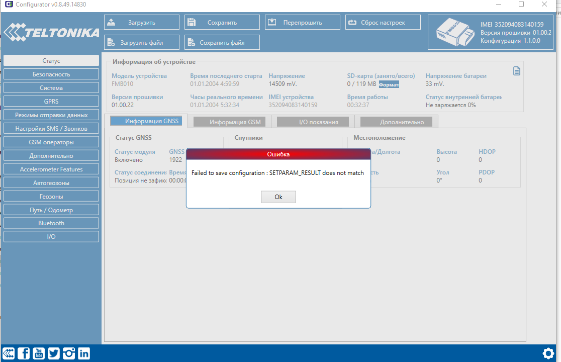

      Вот такая проблема при сохранении FMB010
      • Teltonika
      169
      Teltonika
      Re: Teltonika
      Заработала после прошивки
      170

      Novenki wrote:
      PavV wrote:
      Написать им здесь или на почту, они прошьют. И я так, понял скоро и fm2200 скоро тоже надо будет прошивать.

      Novenki wrote:
      Novenki wrote:
      Добрый вечер
      Прошили быстро. Один новый сам прошил, через комп. Тоже все ок. Но нужны Настройки.
      У кого есть список смс команд для Fm4200, с пояснениями, выложили пришлите. Спасибо.

      Информация от производителя. Рекомендуют обновлять прошивку во всех старых приборах 4100, 4200, 2100, 2200, 3200. Интеграторам, у кого возникают вопросы с fota по проблемным модулям, можно обращаться напрямую  в тельтонику. Оригинальный текст ниже:
      We strongly recommend to update firmware on old devices: FM4100, FM4200,
      FM2100, FM2200 and FM3200 to the latest firmware versions.
      For remote firmware update, please use FOTA application. If some of your
      clients don't have it, please suggest them to contact us at
      info@teltonika.lt   and we will provide it. All GPS integrators will be able remotely update their devices.

      Всем привет, не знал в какую из веток написать. Кто использует FOTA, сталкивался ли с такой ошибкой, и как можно вылечить?
      Изначально при отправке ключа прислал дилеру некорректный внешний ip, после попросил исправить. При переустановке приложения лицензионный ключ больше не требуется, но во вкладке About отображается совсем другой hardware key

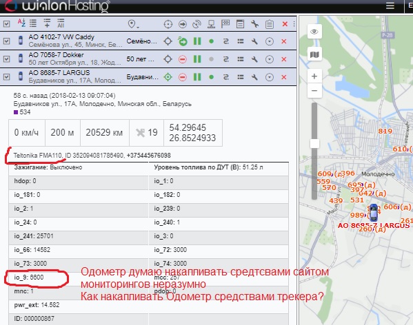

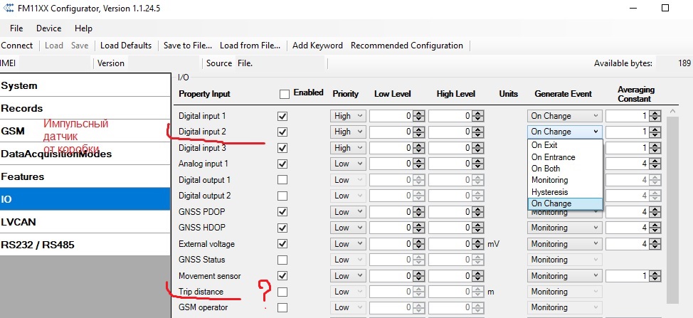

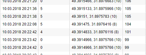

      Как придумать Одометр из импульсов коробки средствами трекера?
      Классика. Датчик с коробки выдает четкие импульсы вращения. 0.5-12 вольтиков на глаз 3 импульса на один оборот колеса.
      Надо из этих импульсов накапливать циферку и передавать периодически.
      В наличии всякие модели Teltonika. В данном случае машинка катается с трекером Teltonika FMA110
      http://monitoring.wialon.by показывает последнее значение с огромным количеством пропусков что-то бесполезное насчитывает.
      Что почитать?
      Куда копать?
      Какие ключевые слова?
      TRIP ? LLS ? хрень какая-нибудь?

      artem265 Аналоговый вход io_9 показывает не суммы каких то импульсов, а напряжение на входе в данный конкретный момент времени, когда сообщение записывается. Т.е. на вашем скриншоте в момент опроса входов и формирования сообщения, на входе было 6 вольт без всяких подсчетов и суммирования.
      Для подсчета импульсов необходим дискретный вход с возможностью подсчета импульсов. Вроде как в fma110 не умеет считать импульсы, нужна более функциональная модель (типа 5300, 6320, может быть другие, ищите в мануале impulse counter, используемый для расходомеров).
      Для подсчета импульсов необходим дискретный вход с возможностью подсчета импульсов. Вроде как в fma110 не умеет считать импульсы, нужна более функциональная модель (типа 5300, 6320, может быть другие).
      Возможно ошибся с io-9
      Да. Я там еще уровень топлива буду считать.
      Не суть
      Как средствами трекера накапливать? Что читать?
      Хорошо есть ящики FMB630 я так и думал что подбирать прийдется.
      Заменить не вопрос. Согласно официальному сервису WV 3 часа. wink
      Что читать? :-?

      artem265 * не обязательно 6320, т.к. это самая дорогая и продвинутая модель. возможно есть более дешевые модели с подобным функционалом.
      На примере 6320
      https://teltonika.lt/main/wp-content/up … _V1_25.pdf  стр. 21
      Подключаете как расходомер к прямому потоку, DIN3. Если на DIN4 не будет импульсов, на выходе  будет количество ваших импульсов.
      Длс серии FM мы этот параметр передаем как counter1. Для FMA/FMB -- вы сыром виде io_76
      В данных параметрах приходит значение (количество импульсов) между двумя точками. Потом в Wialon можно суммировать, делить, умножать без проблем. Ничего не должно теряться.

      А вот в FMA110 вижу такое:
      Сейчас машинка бегает с FMA110
      Импульсы с коробки  видим
      Прошить трекер не вопрос

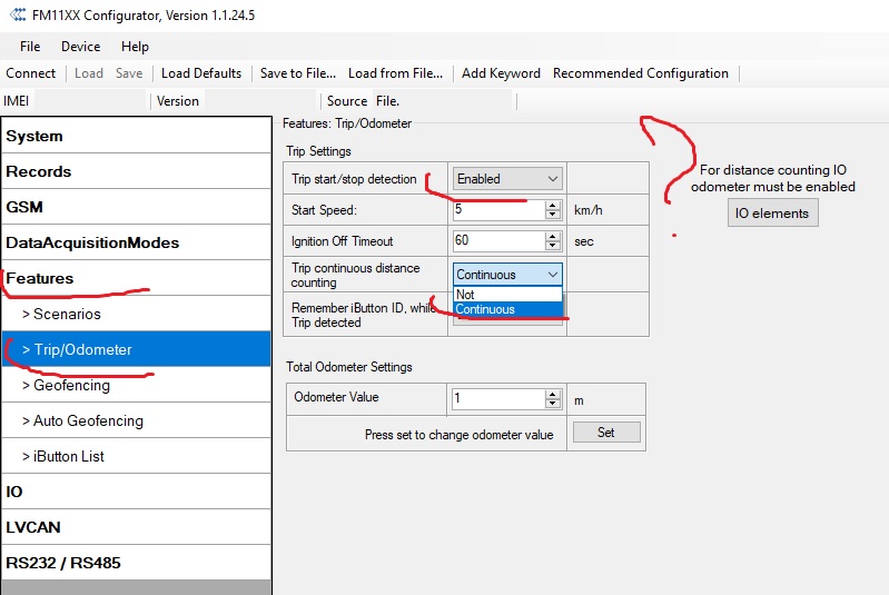

      Что это за механизм Сценарии? Одометры? Суточные пробеги? сНакоплением? с Включением от движения от GPS? и Ключа зажигания?
      Эта логика работает?
      • Teltonika
      • Teltonika
      • Teltonika
      220
      Teltonika
      Re: Teltonika
      artem265 Это детектор поездок  и счетчик пробега по GPS или каншине. Скорее всего по каншине, т.к. единственный параметр trip distance по протоколу это 134, и расположен он в разделе LVCan
      on change значит что состояние параметра будет приходить не во всех сообщениях, а только тогда, когда меняется (для DIN такое делать не рекомендую).
      В FMA110 нет счетчика импульсов. На DIN вы скорее всего видите только 2 состояния -- 1 или 0. Значение счетчика должно приходить в параметре fuel counter, которого по протоколу 110 нет

      Спасибо. Так и думал
      Так и будем на жигуленке LADA LARGUS + FMA110 + резистор из бака
      1.пробег по GPS считать
      2.бензин на приборной панели c 24 pin аналогом AIN1 считывать
      Все хорошо на модном свежем  жигуленке smile

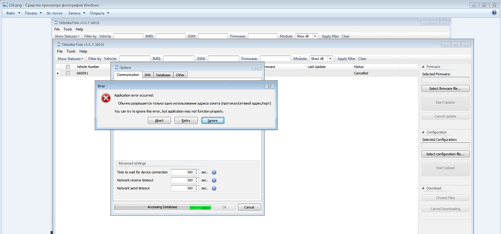

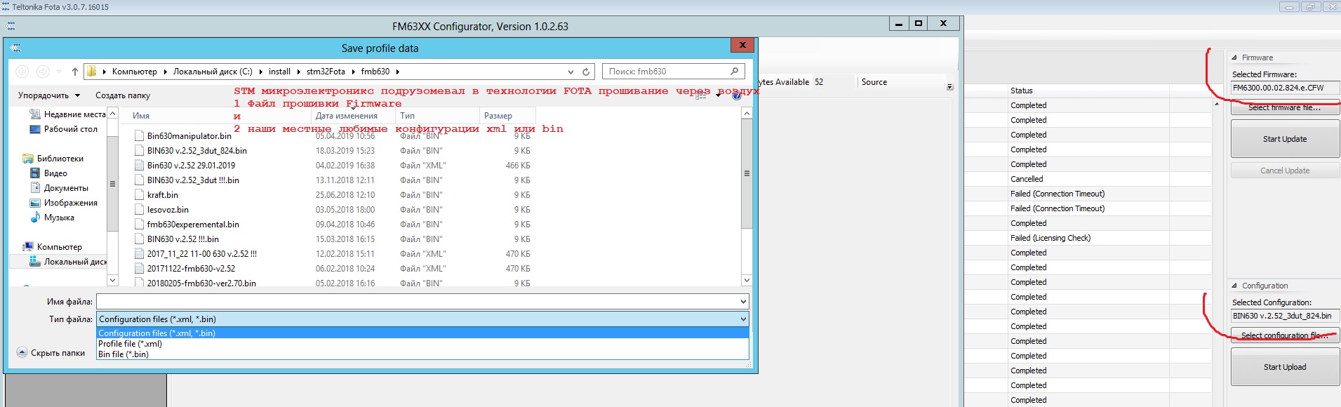

      кто нибудь уже перепрошивал через ФОТА?
      расскажите как можно это сделать? сама прога есть но не обновляется
      есть ли смс команды как это сделать???
      225
      Teltonika
      (edited by artem265 20/02/2018 16:09:05)
      Re: Teltonika
      Я успешно настроил и успешно забыл - отдал задачу исполнителю
      А что не получается?
      Некий саппорт "Roman S" пургу несет на ровном месте?
      Мануал там писать всего в трех словах
      1.-Статика
      2.проброшенный порт 21342 и/или..21451...порт бла-бла-бла на пять цифр..смотрим в талмудах гуртама https://gurtam.com/ru/gps-hardware/auto … mb630#main
      3.лицензия стучит на http://av3.teltonika.lt
      и вуаля паршивки обновляются пачками
      Ранняя версия с тремя табличками по  дурацки в гигах mssql  тоже обновляет если сам допилишь sql косяки с раздачей прав. Там нет установки права самому fota на запись в таблички fota но если для тебя мелкосикуельщинка семечки тыкнуть в дебрях галочку полный овнер по самые помидоры и вуаля паршивки обновляются
      Инициатором скачивания прошивки всегда является трекер с STM32 шнурок(канал связи не имеет значения в нашем случае GPRS IP static port )
      B смк-ка пинает STM32 давай качать начинай.
      И фура пока едет под вышкой и удачно все скачивает за пару минут.
      Еще пару слов. Телтониковцы наводят тень на плетень или сами не понимают что это за хрень в http://st.com технологии . Вот полистай заводской стм-ный толмуд для общего развитися http://www.st.com/content/ccc/resource/ … 273302.pdf
      http://www.st.com/content/ccc/resource/ … orTile.pdf
      Паршивки по Воздуху
      FirmWare Over The Air
      FOTA
      причем рождена она была на шнурке а не на воздухе.
      Какие СМС-ки в паршивках и конфигурациях? Вы о чем батенька? О СМС-ке трекеру чтобы он начал сам пытаться вспомнить что он STM32-ой со своими двумя кусками памяти с завода для обновления и откатов?
      Кратко как-то так. Спрашивай пока я успешно совсем все не забыл.

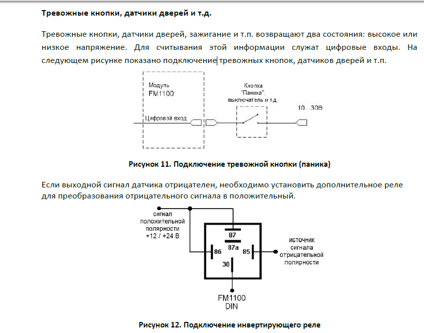

      подскажите пожалуйста профану, схему подключения тревожной кнопки на галилео скай и телтоника 1110, к чему ее подцеплять...Заранее благодарен. если есть, поделитесь пожалуйста на  bulat-nt@mail.ru
      229
      Teltonika
      (edited by artem265 06/03/2018 15:08:26)
      Re: Teltonika
      к любой цифровой ножке и настроить трекер чтобы реагировал
      осталось прочитать мануал
      у меня по 1110 нет
      230
      Teltonika
      Re: Teltonika

      FMB125 и статическая навигация - это какая то зловещая штука.
      Проблема в следующем:
      1. если статическую навигацию включить и не важно по зажиганию илил датчику движения наблюдается "зависание" координаты со скоростью
      2. если статика выключена - набрасывает координат как с 0й скоростью так и с 1-5, рисуя звезду и имитируя движение
      т.е что так что так имитируется постоянное движение объекта.
      на 1125 такого не наблюдали.

      На 1110 то же, что и на 1100 - кнопка вешается в разрыв провода между DIN2 и плюсом,
      в конфигураторе раздел IO,
      галку на Digital input 2, приоритет high, границы по нулям, срабатывание обязательно ставим On_Both, константа усреднения 2
      по галилео, увы, не скажу

      Используем среди остального зоопарка приборов и FMB125 - такого на них не наблюдали.
      про п.1
      Вообще описанное поведение по приборам других производителей обычно упиралось в проблемы взаимодействия прошивки аппарата с GPS-приемником, которые проявлялись только при резком ухудшении условий приема (например, TR1000 этим болеет, выдает дублированные координаты и скорость, а система их принимает, т.к. валидный hdop).
      про п.2
      Собственно, статнавигация и была сделана, чтобы звездочек вы на экране не видели. Ну и в отчетах по километражу.
      Размер звезды и постоянный дрейф говорят в том числе о качестве условий приема в точке стоянки.

      + к этому заметили что через время стоянки спутники падают в 0 и так и приходят пакеты без спутников пока машина не заведется. во время стоянки сначала спутники уменшаются в количестве до 7-9 при нормальном режиме около 15.
      сон выключен.
      версия прошивки 03.02.03_00
      235
      Teltonika
      Re: Teltonika
      сон выключен.
      Это "особенность" статической навигации на fmbxxx, если прибор перезагрузится с активным режимом статической навигации (конкретно по движению), то координат до начала движения в сообщениях не будет.

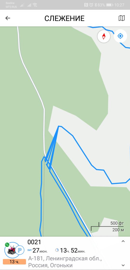

      Может кто нибудь сталкивался: у клиента прибор fma202 (прошивка 1.27.15), настроен часто делать точки (раз в секунду), трек идеальный, но когда пропадает связь точки в памяти сохраняются без координат и при выгрузке появляются пролёты, т.е. когда gsm=0 прибор или перезагружает gps-модуль или виснет на время. Подобное наблюдали на нескольких таких же приборах. Непонятно это с прошивкой или с настройками беда?
      По треку видно, что координаты пропадали в одном и том же месте дважды. Там случаем не туннель? Включите в сообщениях передачу hdop и статуса gps модуля.

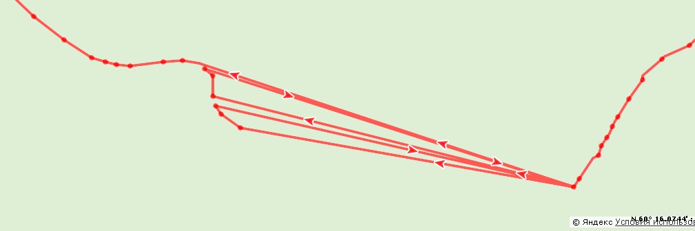

      Фильтрацию выключили, проблема осталась - перелёты в условиях плохой связи gsm.
      • Teltonika
      • Teltonika
      • Teltonika
      TSControl.
      245
      Teltonika
      Re: Teltonika
      Насколько я понимаю, это немного другая история. При такой картинке, по идее, должны быть сообщения с одинаковым временем. У меня было так, во всяком случае, менял прошивку.
      246
      Teltonika
      Re: Teltonika
      По виду скринов - сбивается порядок и/или время отправки пакетов с трекера.
      Нормальные "полеты" при отсутствии координат идут без периодического возврата в некую левую точку. А у вас получается "лесенка" из одного проезда по местности.
      То есть в момент появления устойчивого сигнала на трекере мы имеем:
      1) нормальный трек за время отсутствия сотовой связи
      2) координаты трекера в момент появления связи и начала докачки старых пакетов на сервер
      3) трекер начинает докачку точек за время отсутствия всязи
      Как вообще получается "лесенка":
      1) трекер отдает небольшой валидный набор точек за время без сигнала,
      2) срабатывает событие отправки очередной актуальной точки с текущими координатами,
      3) трекер отдает полученную по событию актуальную точку либо со старым временем из докачиваемого диапазона, либо со старым адресом flash (для некоторых типов трекеров),
      4) после чего продолжает докачку на сервер слебующего блока точек за время без сигнала и все повторяется
      Смысл этого - ошибка эта исключительно в прошивке трекера.
      247
      Teltonika
      (edited by woollen 28/06/2018 13:43:57)
      Re: Teltonika
      На телтонике "лесенка" была, когда сбивалось время на трекере. Приходит пакет с сообщениями. Время у некоторых сообщений из будущего. Сервер, если я не ошибаюсь, таким сообщениям присваивает время их приёма сервером. Поэтому получается несколько сообщений с одинаковым временем. Но эти сообщения "записываются" системой рандомно, потому что нет никаких флагов очередности. Поэтому появляются такие скачки "туда-сюда". И связь тут совсем ни при чем.
      При дистанционной перезагрузке трекера время стабилизировалось, но не надолго. Потом всё начиналось заново.
      Смена прошивки помогла.
      248
      Teltonika
      (edited by SAT 28/06/2018 14:29:00)
      Re: Teltonika
      woollen wrote:
      ,,, Время у некоторых сообщений из будущего. Сервер, если я не ошибаюсь, таким сообщениям присваивает время их приёма сервером...
      Судя по идеальному вписыванию ступенек в последующий трек - время не из "будущего", а из "прошлого". Получается, что по каким-то причинам трекер (или сервер) присваивает текущим координатам некоторое предыдущее время - и действительно, таких координат с идентичным временем несколько. Можно предполагать некоторую корявость алгоритма прошивки  в определенных ситуациях, при передаче данных из "черного ящика".
      Не грешим на Виалон, т.к. как эффект стал заметен  с появлением новых моделей  трекеров (и новых прошивок, соответственно)
      PS Мы видели такой эффект в районе аэродрома и в/ч, грешили на помехи.Видели для FM125, сбои группировались периодически в одних и тех же местах.
      PPS  Вообще говоря, вопрос в тему https://forum.gurtam.com/viewtopic.php?id=11684 для teltonika_support, но наиболее вероятный ответ - смените прошивку на x.y.z

      Может кто-то подсказать логику настройки источника зажигания? Мне нужно по вольтажу. Граница 13.5 В. А я не понимаю, что значит высокий или низкий уровень напряжения. Всё, что ниже низкого уровня - выключено? Или выше высокого - включено? На эксперименты особого времени нет, к сожалению.
      250
      Teltonika
      Re: Teltonika
      Насколько я понимаю, зажигание включено, если значение находится в диапазоне между низких уровнем и верхним. В остальных случаях - выключено.

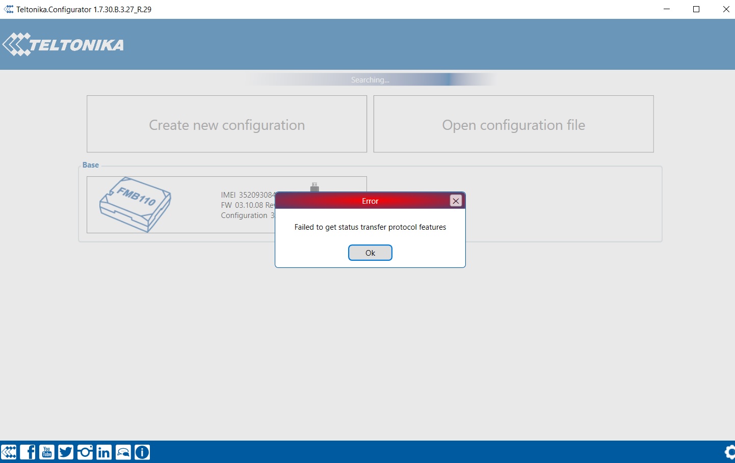

      Кто-нибудь знает как в FMB110 отключить подключение к fota? А то доступ телтоника к fota web не дает, но трекер упорно туда коннектится.
      266
      Teltonika
      Re: Teltonika
      Подключитесь конфигуратором к трекеру и отключите во вкладке GPRS.
      267
      Teltonika
      Re: Teltonika
      СМС на трекер:
      СМСлогин СИМпароль setparam 13003:0
      268
      Teltonika
      Re: Teltonika
      Спасибо, но помогает слабо. В конфигураторе совсем удалил ip и порт фоты, но после перезагрузки на вкладке Статус-> Информация GSM -> Порты все равно висит коннект к 212.59.13.226:7141. Не сложный гуглинг находит что IP литовски и висит там, судя по всему, телтоника тахо веб. Почему FMB110 держит коннект с этим сервисом, для меня загадка....
      269
      Teltonika
      Re: Teltonika
      Поставьте просто Disable и сохраните.
      270
      Teltonika
      Re: Teltonika
      Стоит disable, но коннект все равно висит. Прошивка 03.10.08
      271
      Teltonika
      Re: Teltonika
      Во всех приборах FMBxxx по умолчанию идет соединение с этим  адресом 212.59.13.226. Это видно во вкладке "статус" И я не нашел где это можно убрать. Это не подключение к FOTA.

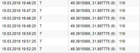

      Проблема следующая, абсолютно у всех приборов обрывается соединение с сервером через 5 минут после отправки сообщения.
      То есть трекер сначала в сети, а потом так:
      + show spoiler
      Teltonika
      А в конфигураторе так:
      + show spoiler
      Teltonikaтак:
      При движении работает отлично, а при стоянке отправлеет сообщение раз в 30 минут, через 5 минут пропадает, черз полчаса снова отправлет сообщение и через пять минут опять пропадает заветный зеленый кружок в виалоне.
      Спящий режим выключен, во вкладке GPRS, Таймаут активного соединения установлен на несколько часов.
      В чём может быть дело?
      Подключено много разнообразных трекеров, но такая проблема только на этой модели.
      299
      Teltonika
      Re: Teltonika
      op 300 секунд это таймаут TCP сессии на стороне Wialon
      Распространяется на все приборы. Если какие то приборы у вас держат соединение дольше, значит периодически прибором присылаются какие то ping пакеты (которые  обычно не видно в интерфейсе, но сервер их учитывает).
      Для teltonika fmb нужно  в конфигураторе изменить параметр network ping timeout на значение менее 300 секунд (для надежности каких нибудь 250с будет самое оно)

      Спасибо за помощь, всё работает) всё перепробовал, но почему-то на этот параметр и не подумал)

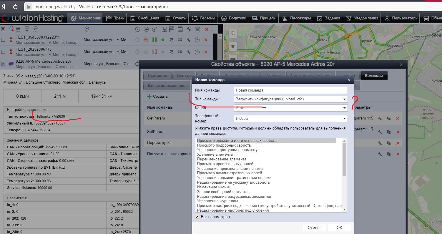

      Прошивку отправить понятно 20180205-160001-fmb630-ver2.70.CFW
      А конфигурацию как? 20180205-160000-fmb630-ver2.70.xml bin
      Прилагаю картинки рабочего места с stm-ной технологией FOTA от Teltonika и объект с трекером от Teltonika с меню команд от Wialon.
      Можно объяснить как чайнику что, где, как нажать в wialon , чтобы прошить и сконфигурировать?

      artem265 Обновление конфигурации путем отравки готового xml файла конфигурации в планах, но пока ожидаем от Тельтоники подробное описание формата xml файла.
      Скорее всего будет доступно только для новых приборов серий FMB  и выше, т.к. в старых приборах серии fm формат xml файлов конфигураций отличался в зависимости от версии прибора и прошивки, и тельтоника не планирует готовить описание формата файла XML для каждой версии прибора и прошивки.
      Текущая версия команды upload_cfg интегрирована давно,  работает  совсем иначе. Описано, например, тут

      Re: Teltonika
      Здравствуйте
      прошу подскажите как преодолеть недостаточно подробную прорисовку разворота комбайна на краю поля
      fm5500, угол 3 градуса во всех профилях,
      я полагаю что причина неподробных разворотов  на краю поля в скорости  комбайна менее 5км/ч и отфильтровывании на уровне прошивки
      на скоростях более  10км/ч  повороты вполне подробные
      320
      Teltonika
      Re: Teltonika
      Только фиксацией по времени, сделайте чаще. На малых скоростях углы плохо обрабатываются чипами в приборах мониторинга, точность направления низкая, малый угол просто не определяется - для любых приборов, не только Телтоника.

      телтоника не умеет присылать скорость ниже 5 км/ч., если детектор движения по gps, то будут проблемы, настройте по датчику движения

      Re: Teltonika
      Все добры. Телтоника FM5300, Порт RS-232 канал 1(разъем RJ45) в количестве двух штук - зачем они? можно ли через них подключиться кабелем «Port 1/2» для конфигурирования как на FM4200. Через usb разъем не подключаеться ( напарник не правильно перепрошил блок и после это разъем usb глючит - комп не определяет шнурок)
      324

      (edited by artem265 26/06/2019 09:35:49)
      Re: Teltonika
      Выбранный файл слишком велик. Сервер отклонил загрузку.
      Почту давайте
      D:\0work\0ТРЭКЕРЫ\TELTONIKA\FM5300\FM5300 User Manual v3.60.pdf
      а пока можете облизываться
      стр 32

      Re: Teltonika
      Это serial порты, для подключения устройств по 232, например, ДУТ. Для программирования только USB.

      1234 getinfo
      если по умолчанию нет паролей
      getinfo
      Если вы хотите узнать вильнюсский парсер разделительный символ кроме пробела знает какой - ответ никакой никаких классических точка с запятымы табуляций и т.д. вообще-то это всегда есть в документации

      https://forum.gurtam.com/viewtopic.php? … 67#p168667
      Добрый день!
      Ошибка при подключении к Терминалу.
      Терминал Teltonika FMB630.
      FM6300.00.02.91.e.CFW
      FM6300_Configurator_v1.00.02.70
      Ошибка при подключении конфигуратором, у нас 10 терминалов FMB630. Но программа прошивки, видит версию прошивки и IMEI.
      Самое интересное никакое ПО не обращается к порту, недели 3 назад сняли защиты со всех блоков, выводили на виалон проблем нет. Сейчас начали подключать и выдает ошибку. Уже и мини Юсб кабель меняли, на другом ПК пробовали подключить. Уже не знаем что могло произойти. Спасибо. При подаче питания по старой конфигурации отправляет GPS данные на Wialon!
      В чем может быть проблема, просим помощи. Спасибо заранее!
      344
      Teltonika
      Re: Teltonika
      Другую версию конфигуратора пробовали? Конфигураторы не универсальные, от прошивки приборов допустимы только некоторые версии.
      345
      Teltonika
      Re: Teltonika
      FM6300_Configurator_1.00.02.54
      FM6300_Configurator_v1.00.02.37
      FM6300_Configurator_v1.00.02.82
      Может у Вас есть какие то версии прошивок? xnnmx@yandex.ru
      Дело в том что я уже подключался к блокам, непонятная проблема, почему я через пару дней не к одному блоку подключиться не могу.
      Я их не прошивал, только делал тестовую настройку на сервер виалон. Тестировал блоки, на работоспособность.
      346
      Teltonika
      Re: Teltonika
      xnnmx судя по вашим скринам, Вы сменили версию прошивки. При этом скорее всего нужно и версию конфигуратора сменить.  На какую именно, не подскажу,  узнайте у дилера или производителя.
      347
      Teltonika
      Re: Teltonika
      Смена прошивки производили на 1 блоке после того как появилась проблема, по запросу от ЕвроМобайла. но с их прошивкой и конфигуратором та же проблема.
      348
      Teltonika
      (edited by artem265 17/07/2019 13:12:30)
      Re: Teltonika
      xnnmx wrote:
      ...Ошибка при подключении к Терминалу.
      ... FMB630.
      Ошибка при подключении конфигуратором, у нас 10 ... FMB630. Но программа прошивки, видит версию прошивки и IMEI.
      630-ый ?
      я голосую за кривые дровишки и не попадаете в пары прошивка конфигуратор
      версии конфигураторов 3 пользую такие
      ╔═══════════════════ D:\0work\0ТРЭКЕРЫ\TELTONIKA\FMB630 ════╤════════╤═════╗
      ║x                       Name                        │ Size │  Date  │Time ║
      ║..                                                  │  Up  │09.04.19│10:24║
      ║2017_FM63.00.02.27 and configurator                 │Folder│18.09.17│11:45║
      ║2017_FM63.00.02.42.e and configurator               │Folder│14.11.17│14:44║
      ║2017_FM63.Ver.00.02.52 and configurator             │Folder│16.11.17│15:33║
      ║doc                                                 │Folder│09.04.19│10:23║
      ║musor                                               │Folder│09.04.19│10:24║
      ║terminalfordebug                                    │Folder│10.11.17│11:59║
      ║FM6300.00.02.72                                  7z │2236 K│15.01.18│11:44║
      ║20180205-160001-fmb630-ver2.70                   bin│  8766│05.02.18│16:15║
      ║BIN630 v.2.52!                                bin│  8324│05.10.18│13:05║
      ║BIN630 v.2.52_3dut!                           bin│  8286│06.11.18│14:09║
      ║20180205-160000-fmb630-ver2.70                   xml│490956│05.02.18│16:13║
      ║20181025-121900-fm630-mersedes-actros-1844-fms-can1.}490991│25.10.18│12:22║
      ║20181025-133000-fm630-mersedes-actros-1844-fms-can1-}490991│25.10.18│13:35║
      ║20181106-100100-8508ap7-daf-cf-te85              xml│490947│06.11.18│10:02║
      ║20181106-101600-8508ap7-DAF-CF-TE85XC-2005       xml│490955│06.11.18│10:17║
      ║20181106-101600-DAF-LF45-CF-TE85XC-fms-manualfms-200}490955│06.11.18│11:03║
      ║20181106-103500-DAF-LF45-CF-TE85XC-fms-manualfms-200}490947│06.11.18│11:35║
      хорошо бы понять какая прошивка сейчас в трекере
      определю прошиваю этим
      прошивальщик прошивки пользую такие
      ╔ D:\...30\2017_FM63.Ver.00.02.52 and configurator\Firmware Updater v2.2.0 ╗
      ║..                                                  │  Up  │15.11.17│08:52║
      ║FM6300.00.02.52.e                                CFW│440776│02.10.17│14:20║
      ║FM Updater.exe                                config│  1681│24.07.17│13:14║
      ║NLog                                          config│  1368│24.07.17│13:14║
      ║FSharp.Core                                      dll│1368 K│14.01.16│20:36║
      ║NLog                                             dll│604672│24.07.17│13:14║
      ║Teltonika.Firmware.Core                          dll│ 37376│24.07.17│13:14║
      ║Teltonika.Firmware.Reader                        dll│ 40960│24.07.17│13:14║
      ║FM Updater                                       exe│103936│25.07.17│10:05║
      ║App                                              log│ 44466│14.03.18│11:43║
      ║Port                                             log│4272 K│14.03.18│11:43║
      ║FM Updater                                       pdb│249344│25.07.17│10:05║
      ║FSharp.Core                                      xml│618566│14.08.14│21:21║
      ║NLog                                             xml│1342 K│24.07.17│13:14║
      что из этого нужно вам
      просите дам
      Не нужно только изобретать велосипед
      Сохраняйте старые конфигурации чтобы протыкивать новые по образу и подобию старых не важно телтоники руптелы все омникомы и т.д. и.п.
      В двух словах порядок по телтоникам.FMx6xxxx
      Это очень удачный трекер для крупных перевозчиков, в котором реализован превосходный функционал, который под заказчиков очень много раз дорабатывался.
      Как результат:
      1  прошиваем спец утилиткой подходящей стандартной последней прошивкой которая в 99% включает весь предыдущий опыт доработок.
      2.1. конфигурируем в лучшем случае прочитывается предыдущая удачная из другого трекера xml-ка.
      2.2. в подавляющей случае открываем старый и новый конфигуратор и удачную старую конфигурацию и протыкиваем каждую галочку 2 час а новую версию конфигурации xml-ку( и bin-ку для удаленной прошивки по STM32 технологии FOTA)
      Сохранаем новую конфигурацию под новый конфигуратор под новую прошивку для новых грузовиков.
      3 в идеальном случае если все смонтированы по стандарту удаленно прошиваем весь автопарк c FMB630 новым набором получаем единообразный анализ.
      4 забываем о проблемах разных версий.
      Удачи.

      xnnmx Драйвера у вас на 99% стоят правильно, шнурок рабочий, порт рабочий, иначе ни апдейтер бы не работал, ни с терминала бы ничего не получали, питание на приборе ок. Небо видит, сеть видит. Синхра есть, всё есть. Всё на сервер передаёт (или готов передать). единственное, что слегка напрягает в логе, так это указание на неверные смс логины-пароли, но это к делу мало относится. Короче, всё говорит за то, что у вас несовпадение версии прошивки с версией конфигуратора. Ну или вы сначала подключаете юсб шнурок, а потом подаёте питание на трекер.  В общем, если ничего не помогает, пробуйте понизить версию прошивки. У меня подобная вашей ситуация была как-то с FM5500 (или 5300, не помню). Помогло. Но это уже на свой страх и риск.
      350
      Teltonika
      (edited by artem265 18/07/2019 11:18:47)
      Re: Teltonika
      citizen wrote:
      xnnmx... у вас на 99% стоят правильно... ни апдейтер бы не работал....
      А с чего вы решили что вопиющий знает разницу между словами прошивальщик и конфигуратор?
      Я разложил карты гадальные.
      Карты гадальные вещают
      Тебе отрок прошили прошивки без пароля и отдали и НЕ сказали каким конфигуратором лезть теперь.
      Поди в лес. Вырежь ветку. И стукни окоянных, Пока версию конфигуратора не скажут. Это верный путь отрок. А верный путь он самый короткий.
      Все
      Больше карты ничего не видят. sad
      Я смотрю конфигураторы у телтоник нынче в моде . Вот только что скачал какой-то 100-ый номер FM63.Ver.00.02.100.7z
      Вопиющий подпольщик мыла не дает. Значит конфигуратора не дам.
      У меня в работе все проблемы версий закончились год назад на вверху приведенных номерах.
      Вознаграждения складываем вон в ту коробочку в углу.
      351
      Teltonika
      Re: Teltonika
      описание исправлений в прошивках есть на офф.сайте - https://wiki.teltonika.lt/view/FM63_firmware_errata
      Конфигураторы всегда оттуда же можно скачать - https://wiki.teltonika.lt/view/Teltonik … FMB_series
      Проблем нет никаких!!!!
      352
      Teltonika
      (edited by xnnmx 22/07/2019 12:08:49)
      Re: Teltonika
      Всем спасибо. Все работает. FMB630
      https://yadi.sk/d/YGwLDaAymhHKSQ

      • Teltonika
      356
      Teltonika
      (edited by artem265 30/07/2019 09:39:26)
      Re: Teltonika
      tas01 wrote:
      ... удалённо сменить адреса ДУТ в FMB125 или залить в неё другую конфигурацию?
      конечно
      1.все кто используют gsm канал связи могут sms-ками подстроить трекер
      2.все кто используют микроконтроллеры серии stm получают технологию FirmwareOverTranslateAir паршивку по воздуху всего чипа.
      а какая должна получиться sms-ка для вашего 125-ого - это вам надо его мануал часа 4 проштудировать.
      мы давно пользуемся пунктом 2 и я тут вам не помогу
      может кто-то еще помнит sms-ки
      думаю вам все равно надо будет прочитать мануал
      про ДУТ конкретно если там внутри адресок подправить на 1-ничку то никак sad
      почитайте мануал производителя ДУТ
      думаю вам все равно надо будет прочитать мануал там минут на 15
      357
      Teltonika
      Re: Teltonika
      Рады сообщить о появлении возможности удаленной загрузки и выгрузки файлов конфигурации через Wialon (для серий FMB и более новых приборов).
      Конфигурационный cfg файл конфигуратора Teltonika можно отравить на прибор командой Send cfg file (send_cfg).
      В свойствах команды необходимо указать Ip адрес (куда вы направляете ваши устройств в Wialon), данные APN и прикрепить сам файл.
      Для выгрузки текущей конфигурации из прибора используется команда get_cfg. В свойствах команды также надо указать IP сервер APN. При успешном выполнении команды конфигурационный файл попадет в приложение "Дискета".
      Viktor Yarovenko
      Business Analyst
      Wialon

      361
      Teltonika
      Re: Teltonika
      В свойствах команды необходимо указать Ip вашего устройства в Wialon, данные APN и прикрепить сам файл.
      Для выгрузки текущей конфигурации из прибора используется команда get_cfg. В свойствах команды также надо укзаать сервер, APN. При успешном выполнении команды конфигурационный файл попадет в приложение "Дискета".
      Здравствуйте! Эта возможность есть в Локале, или только в Хостинге? И нужны ли какие-нибудь специфические прошивки для блоков?
      Технический специалист
      ООО "Балтавтоматика"
      baltgps.ru

      366
      Teltonika
      Re: Teltonika
      Доброго дня. Принесли старенькую 4200, кабеля родного для подключения с ПК конечно нет. Может есть у кого распиновка их родного «Port 1/2". Нашел несколько невнятных схем, сомневаюсь в из корректности.
      Благодарю
      • Teltonika
      завтра сегодня станет позавчера
      367
      Teltonika
      Re: Teltonika
      Благодарю
      • Teltonika
      368
      Teltonika
      Re: Teltonika
      crdavid wrote:
      Благодарю
      Спасибо!

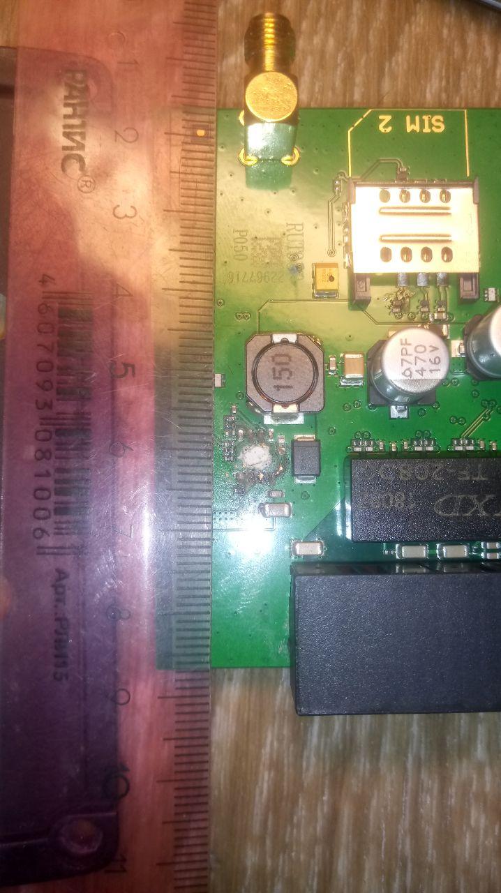

      Teltonika
      Re: Teltonika

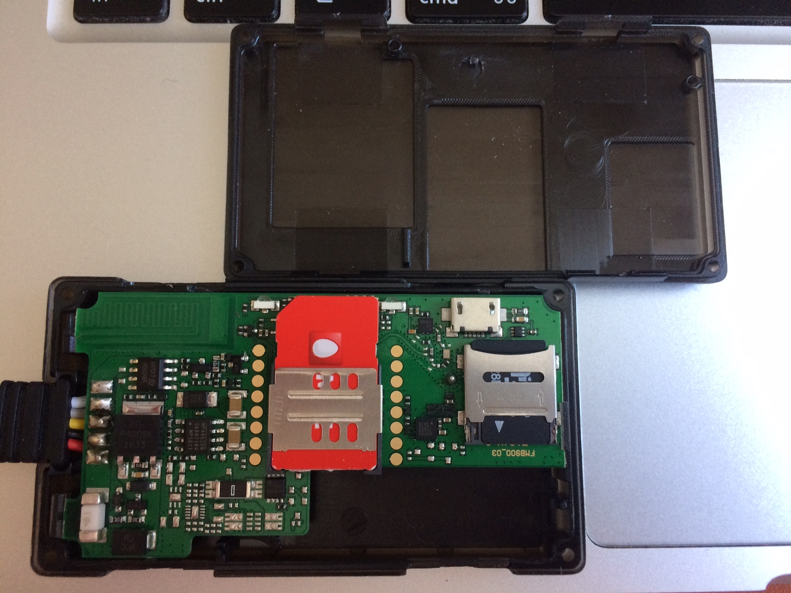

      Добрый день!
      Имею (имел)) - rut950. Доволен был. Но случилсоь саршное - в корпус как проникла вода (моежет, конденсат) и на верхней плате (той, на которой симки и разьемы lan) сгорел стабилизатор, видимо. Нашел запчасть, пытался сам заменить, но сделал только хуже)) - оказалось руки кривые - нет опыта в микромонтаже.
      Отсюда вопросы к саппорту телтоники.
      1) Это вообще чинится? Если да то как и где и скоко будет стоить? (фото см во вложении)
      2) может купить (заказть такую плату новую)? как это сеать и будет ли новая плата рабтоать с родной второй платой?
      3) без шансов на ремонт? выкинуть прибор?
      Заранее благодарен
      • Teltonika

      Re: Teltonika
      Добрый день, приобрели новые FMB140,пытаемся настроить,но ни один конфигуратор не подходит. прошу выслать прямую ссылку на скачивание если у кого есть. на официальном сайте ни один конфигуратор не подходит
      371
      Teltonika
      (edited by teltonika_support 19/02/2020 11:38:48)
      Re: Teltonika
      Здравствуйте!
      Прикладываю ссылку, где можно найти актуальную прошивку и конфигуратор для устройства FMB140, а также сопутствующие материалы:
      http://92.61.34.6/client/index.php
      логин: FMB140
      пароль: RBYHKBJQ
      Хорошего дня!
      Ознакомиться с новыми разработками компании Teltonika можно по ссылке: https://teltonika.lt/ru/company/news-room/product-news/
      На сайте Wiki, Вы всегда сможете найти информацию о настройке, подключении приборов: https://wiki.teltonika.lt/view/Main_Page
      На FTP-сервере найдете новейшие версии прошивок и мануалов для трекеров: http://teltonika.lt/client/ Login: gurtamf Pass: fmArt2254

      Кто-нибудь сталкивался с проблемой ухода трекеров в сон, хотя в конфигурации режим сна отключен?
      В последнее время стали часто возникать подобные случаи. На старых и новых трекерах (4100, 5500, FMB110, FMB130).
      В ответ присылает ответ
      RTC:2020/3/9 12:8 Init:2020/3/9 4:2 UpTime:29093s PWR:HwWatchdog RST:1 GPS:3 SAT:18 TTFF:35 TTLF:35 NOGPS:0:0 SR:1166 FG:0 FL:0 SMS:0 REC:2695 MD:0 DB:0
      GPS:3 означает, что GPS-ресивер в режиме сна. Проверили настройки - сон отключен.
      376
      Teltonika
      Re: Teltonika
      Вообще-то, 3 - это нормальная работа GPS приемника. 4 - сон, мне кажется.
      Тут проблема с GPRS, как мне кажется. В памяти 2695 сообщений, а передать не может.
      377
      Teltonika
      Re: Teltonika
      Полагаю, что так и есть.
      В одном мануале 3 - слип мод.
      Teltonika
      Во втором мануале 3 - нормальная работа.
      Teltonika
      Во втором случае смущает другой формат СМС (в моем ответе информации по профилям вообще нет).
      Но считаю, то Вы правы, т.к. на нескольких FMB поменяли протокол на TCP и пока таких зависаний не наблюдаем.

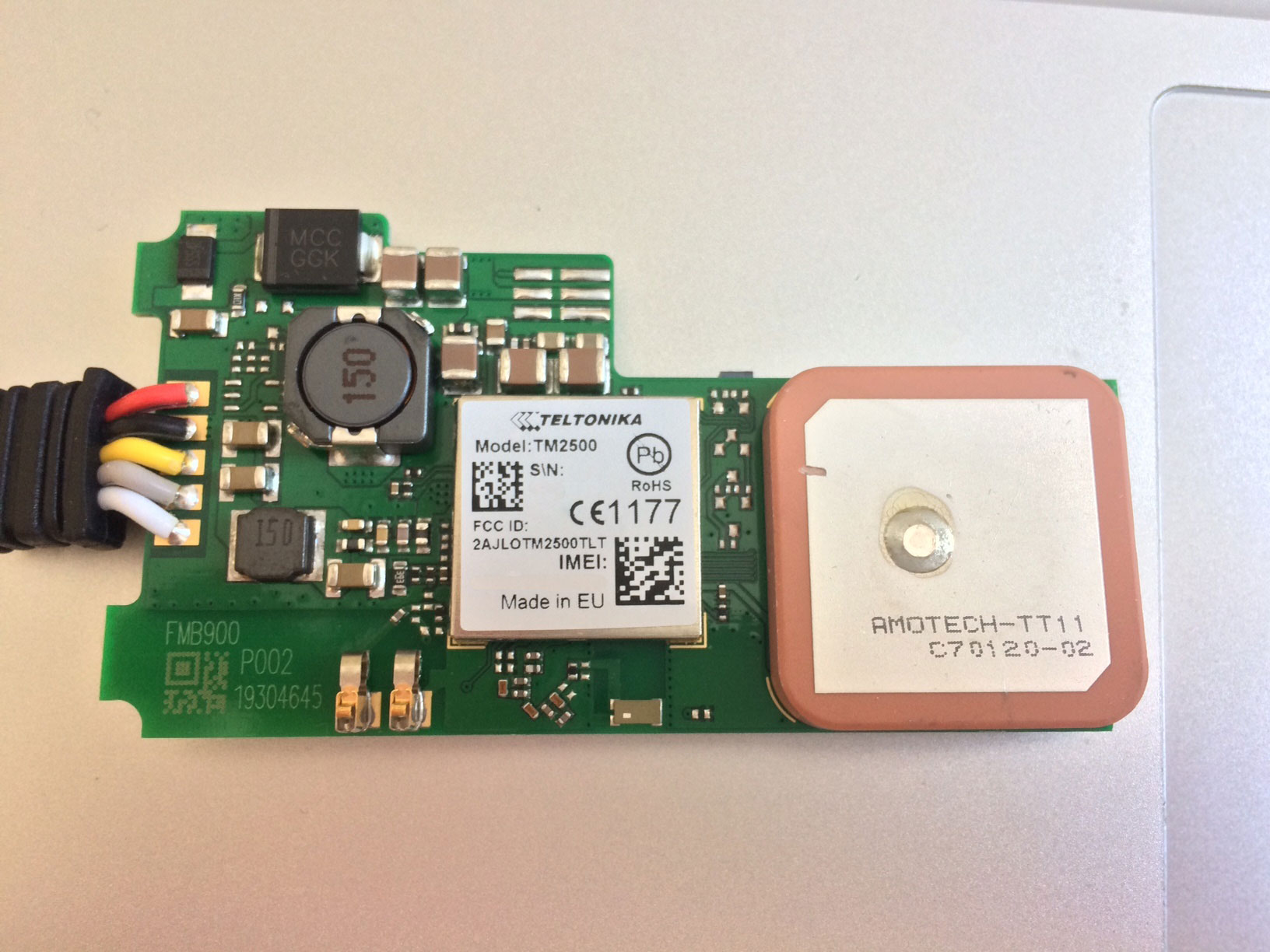

          Подскажите, пожалуйста, где хранится сама прошивка: в модуле ТМ2500 в своей памяти или во флешке XT26G01?

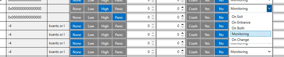

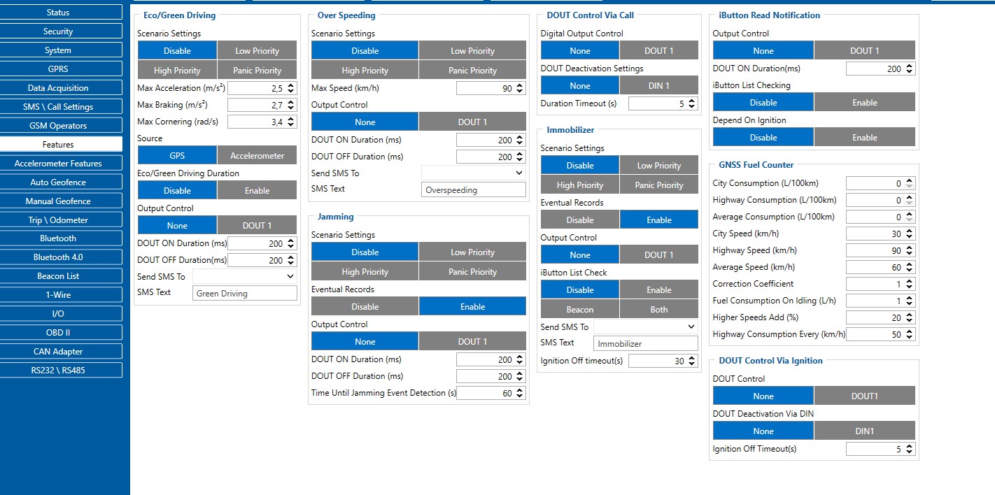

          доброго времени суток, как настроить считыватель ibutton на fmb125? В сам прибор данные приходят, на виалон не уходят. (Io78 никаких реакций)
          • Teltonika
          477
          Teltonika
          Re: Teltonika
          Видимо включить отправку параметра в секции i/o конфигуратора.
          478
          Teltonika
          Re: Teltonika
          все включено
          479
          Teltonika
          (edited by SanderAMC 14/01/2022 12:56:06)
          Re: Teltonika
          Так не бывает, что параметр включен, но не приходит. Хоть в "мониторинг", хоть по изменению значения, но приходить будет.

          В секции features, раздел ID Read notification что? У параметра поставьте high и on change.
          482
          Teltonika
          (edited by tknavcom6 14/01/2022 18:56:43)
          Re: Teltonika
          все спасибо, проблема решена!

          периодически вылезать такая ошибка при обновлении терминала, кто сталкивался подскажите что за ошибка

          RTC:2023/8/14 11:3 Init:2023/8/14 10:26 UpTime:2127s PWR:SoftReset RST:232 GPS:3 SAT:0 TTFF:5 TTLF:3 NOGPS:0:0 SR:0 FG:339 FL:0 SMS:2 REC:10000+ MD:0 DB:0

          так последние данные от 14 августа....и 0 ноль спутников....там надо посмотреть что означает GPS:3 (состояние жпс модуля) и REC:10000 что то смущает
          523
          Teltonika
          Re: Teltonika
          жпс 3 спящий режим , и 10000 записей в памяти

          чистили ничего не помогает, но раз в сутки на связь выходит
          Вот свежие данные:
          RTC:2023/8/24 7:18 Init:2023/8/24 6:55 UpTime:1347s PWR:SoftReset RST:1 GPS:3 SAT:0 TTFF:5 TTLF:5 NOGPS:0:0 SR:0 FG:0 FL:0 SMS:10 REC:0 MD:0 DB:0

          support.glonassug wrote:
          GPS:3 SAT:0
          GPS 3 - это нормальный рабочий режим. Спящий режим - 4. А вот то, что спутников 0, непонятно. Обычно, если спутников нет, то GPS:2 приходит. Я бы подошел радикально - перепрошить и перенастроить заново.
          Спящий режим - параметр 102, вроде бы. Можно проверить getparam 102. Если отключен - придет 0.

          102 уст 0 слип
          106 уст 0 статик
          112 уст 1 акселерометр зажигание
          109 уст 10  это жпсглонасс
          101 уст 2
          сначала шлем гетпарам и смотрим что установлено, потом сетпарам с этими настройками.
          у телтоники раньше слетали настройки если машина стояла и акб медленно разряжалсь, и у меня клиент недавно обратился почему трекер не работает, а там трекер питался через зарядку телефона (5 вольт)....всякое бывает.

          Re: Teltonika
          GPS
          GPS receiver state. 0 – OFF, 1 – restarting, 2 – ON but no fix, 3 –ON and operational, 4 – sleep mode
          3 - рабочий режим, я ж написал.

          там от 0 до 3 всего режимы по гетинфо.
          GPS
          GPS receiver state. 0 – OFF, 1 – ON without fix, 2 – ON with fix, 3 – In sleep
          mode.
          4 того нет. (вернее 5 ...от 0 до 5=5 состояний)
          GPS
          mode.
          Это на старых прошивках. На новых 4 есть. Специально отправил команду на рабочий блок. Получил 3, SAT 17.
          Может тут, конечно, старый вариант.

          Вот выдержка из мануала.
          • Teltonika

          Всем добрый день! Подскажите трекер Teltonika FMB110, при подключении к конфигуратору пишет "Failed to get status transfer protocol features". Сам конфигуратор видит трекер и считывает IMEI. FW 03.10.08 rev:00, Configuration 3.13.0.0
          • Teltonika
          Re: Teltonika
          Добрый день,
          Попробуйте сперва обновить прошивку на 03.25.05.Rev.00 через конфигуратор или FOTA WEB.
          Далее обновите трекер FMB110  на последнею прошивку 03.27.13.Rev.03, ее можно скачать с базы знаний WIKI:
          https://wiki.teltonika-gps.com/view/Firmware_versions.
          Для более детального решения вопроса, обратитесь, пожалуйста, к менеджеру по продажам Teltonika  или напрямую к нам через официальный сайт https://teltonika-gps.com/. Выберите “Контакт”, далее  нажмите на кнопку “связаться с нами”, заполните форму и отправьте.
          C уважением,
          АА
