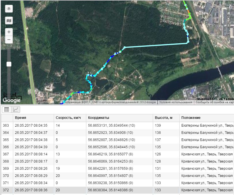

Re: WiaTag
Добрый день.
Столкнулся со следующей проблемой.
Приложение WiaTag установлено в телефон охранник для отслеживания качества патрулирования.
Временами появляются стоянки, хотя по факту сотрудник продолжает движение. В сообщения за этот период просто нет ни какой информации.
