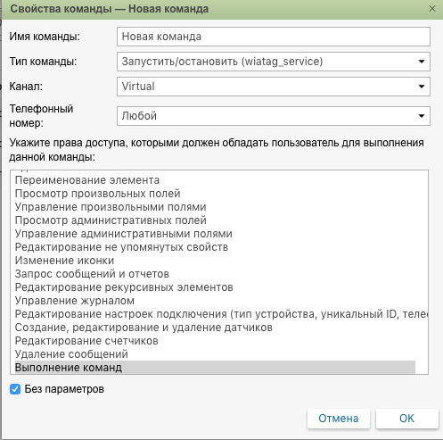

Где найти команды для удалённого управления?
83
WiaTag
Re: WiaTag
nav74
Удаленное управление.
Выберите этот пункт, чтобы включить/выключить удаленное управление.
При помощи удаленного управления запрос на выполнение команд отправляется с системы
мониторинга. Доступны следующие команды:
- Запуск/остановка сервиса;
- Запрос местоположения;
- Запрос фотографии;
- Загрузка настроек приложения.
стр 21. http://gurtam.com/files/documentation/w … oid_ru.pdf
Описание параметров настроек приложения будет чуть позже.
я про команды спросил

nav74 MIKInvisible
kopa wrote:
Vadim3105 команды в процессе документирования. В кратце: кроме стандартных запросить позицию, фото, загрузка конфигурации можно создать произвольную с текстом START/STOP для удаленной остановки/запуска сервиса.
Для загрузки настроек в скором вермени будет описание всех параметров, которые можно изменять.
Так они готовые в свойствах команд есть, протестил все отлично, правда шокировало, что я смог без спроса щелкать камерами обеими)))
