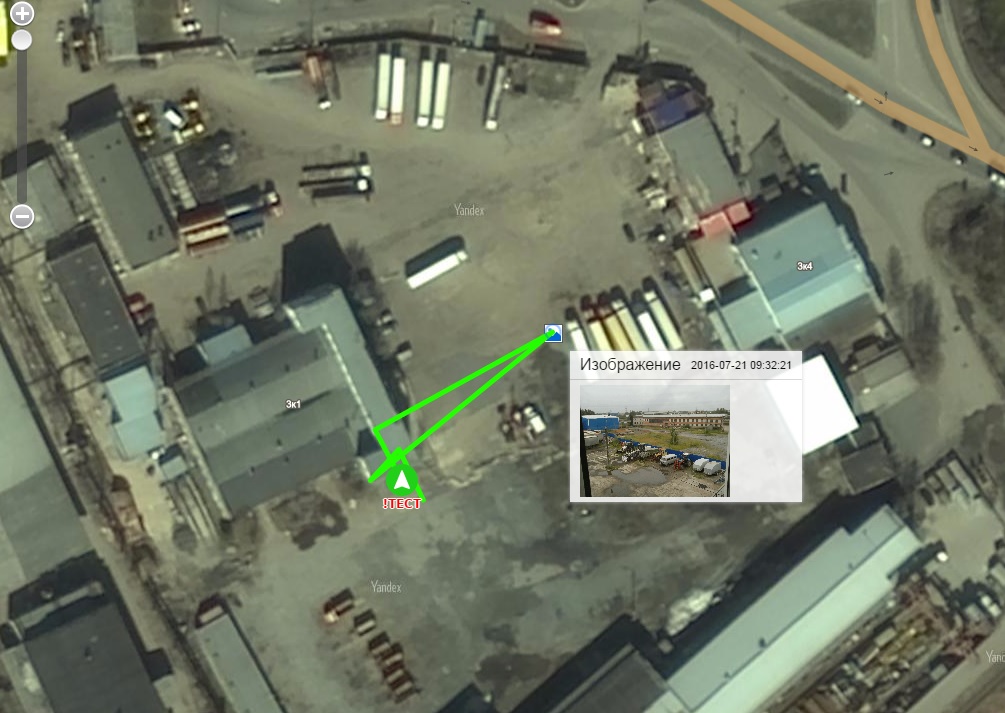

В будущем возможно будет реализовать отображение автоматически на карте? На примере как это делается после формирования отчета (см. вложение).

adormezen можете написать предложение в соответствующей ветке, обосновав необходимость функции на каком-нибудь конкретном примере: http://forum.gurtam.com/viewforum.php?id=20
