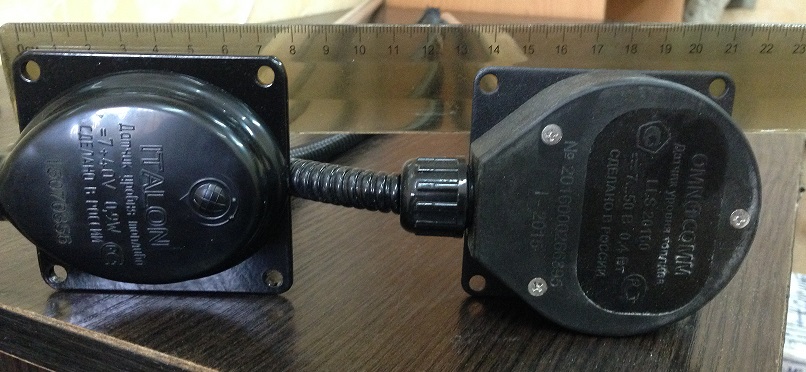

Уважаемые господа, все верно. ДУТ Italon вполне уверенно можно назвать одним из лучших вариантов емкостных датчиков. Стандартная длина датчика 1000 мм, нет видимых крепёжных элементов, датчик поставляется с пломбировочным комплектом, разъём датчика и гермоввод являются неразборными, гарантия 5 лет, возможноcть экспорта тарировочной таблицы из конфигуратора, гальваническая развязка на 2500В; Считывание данных производится по последовательному цифровому (RS-485) интерфейсу, аналоговому или частотному выходу. Поддерживаемый протокол передачи данных LLS
ГУГЛ РУЛИТ ))) http://italonpro.com/, вот и представитель, всё прекрасно и пломбировочный комплект и касивый, а вот реальную работу вашего ДУТ где можно увидеть ?
Гофрошланг от "гловы" ДУТ до разъема из какого материла?
В рассылке упоминался собственный конфигуратор. На сайте про него ни слова. Где истина?
Зря на крышке напряжение питания указали...
На картинке не видно серийного номера. Где его разместили?
Конфигуратор (demo) выложат сегодня, серийный номер расположен на крышке.
Металлорукав герметичный в ПВХ-изоляции, Обладает стойкостью к бензину, маслам, разбавленным кислотам и щелочам.

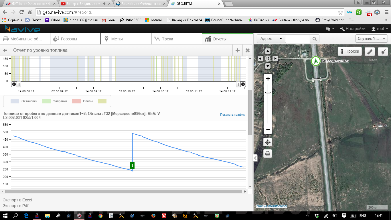

что с температурной компенсацией?
измерительная часть трубка-трубка или стержень?

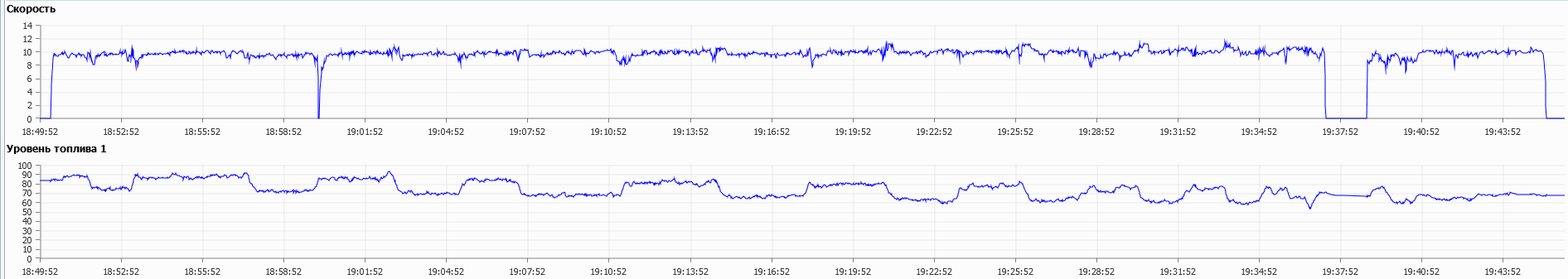

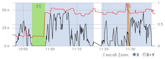

давайте уже скрины графиков в студию)
Как будут обстоять дела с реализацией на територи Украины ?

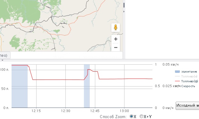

Измерительная часть - стержень
Термокомпенсация на данный момент не реализована, есть разработки и с температурными датчиками и акселерометром, пока выбор был остановлен на соотношении цена/качество/функционал.
График на а/м Volvo на ПО Fort-Monitor

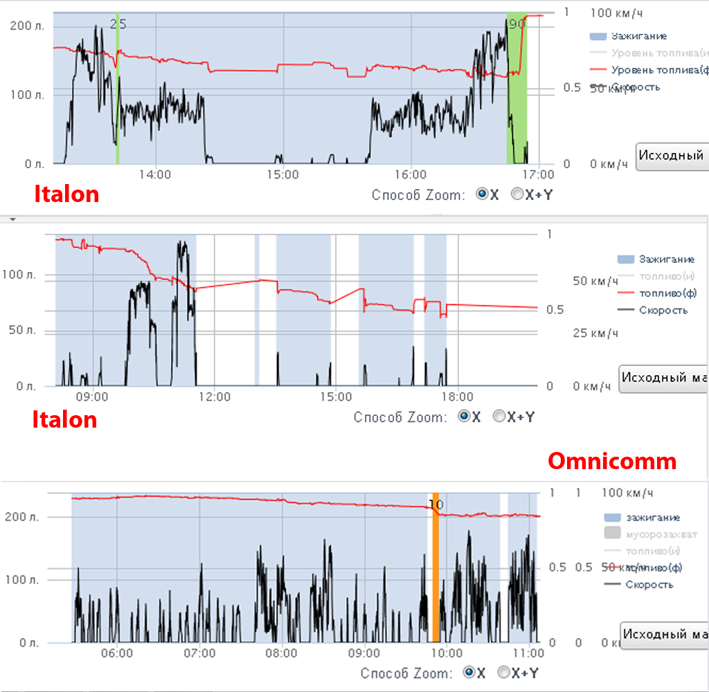

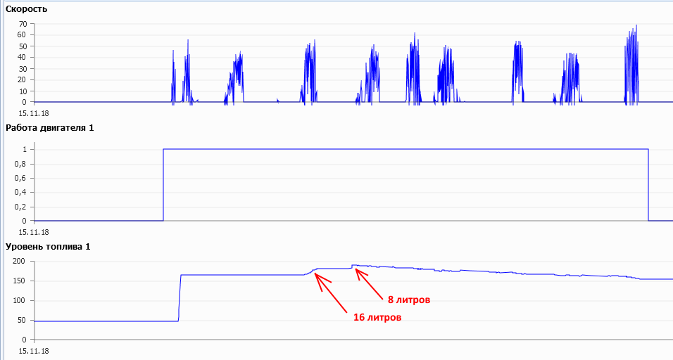

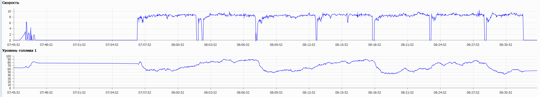

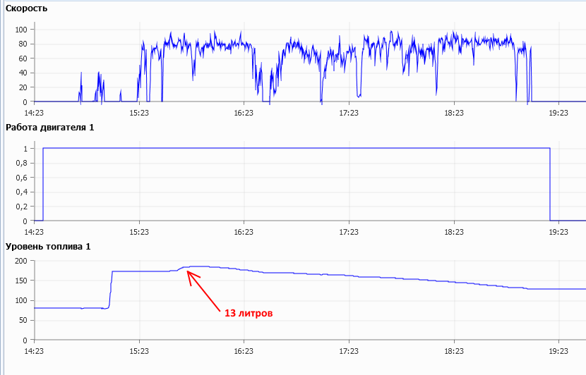

График на а/м Scania, ПО Fort-Monitor

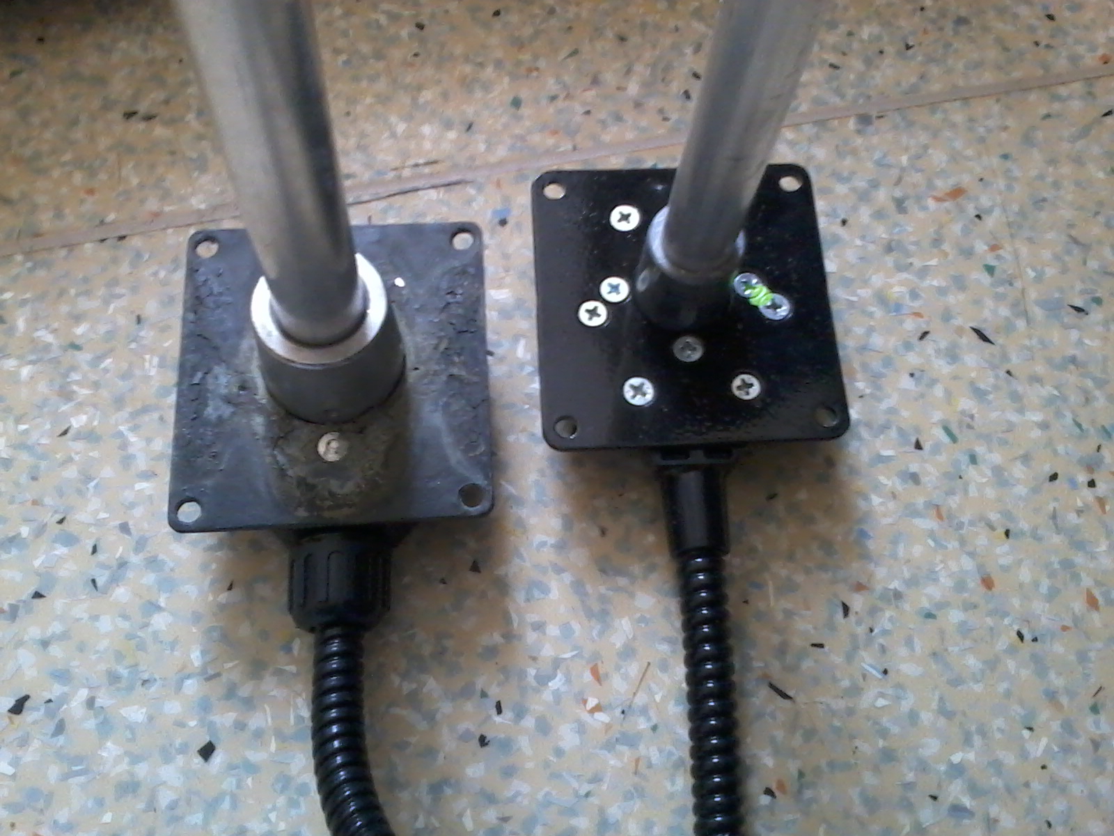

зря металлорукав взяли, очень зря.

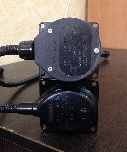

как только увижу квадрат крепления......дырки с омни совпадают? коронка на сколько?
Посадочное место и отверстия идентичны Омникому
Чем плох металлорукав?

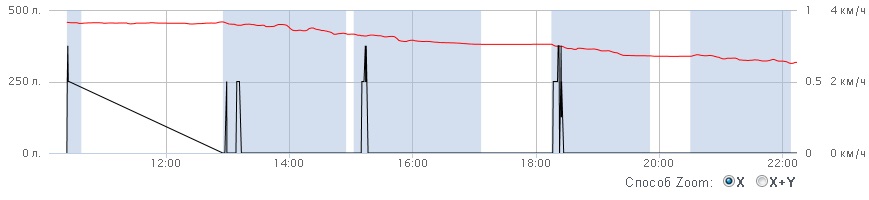

Работает 5 ДУТов на тесте, вопросов пока нет, все работает, графики рисуются ровные, заправки адекватные.

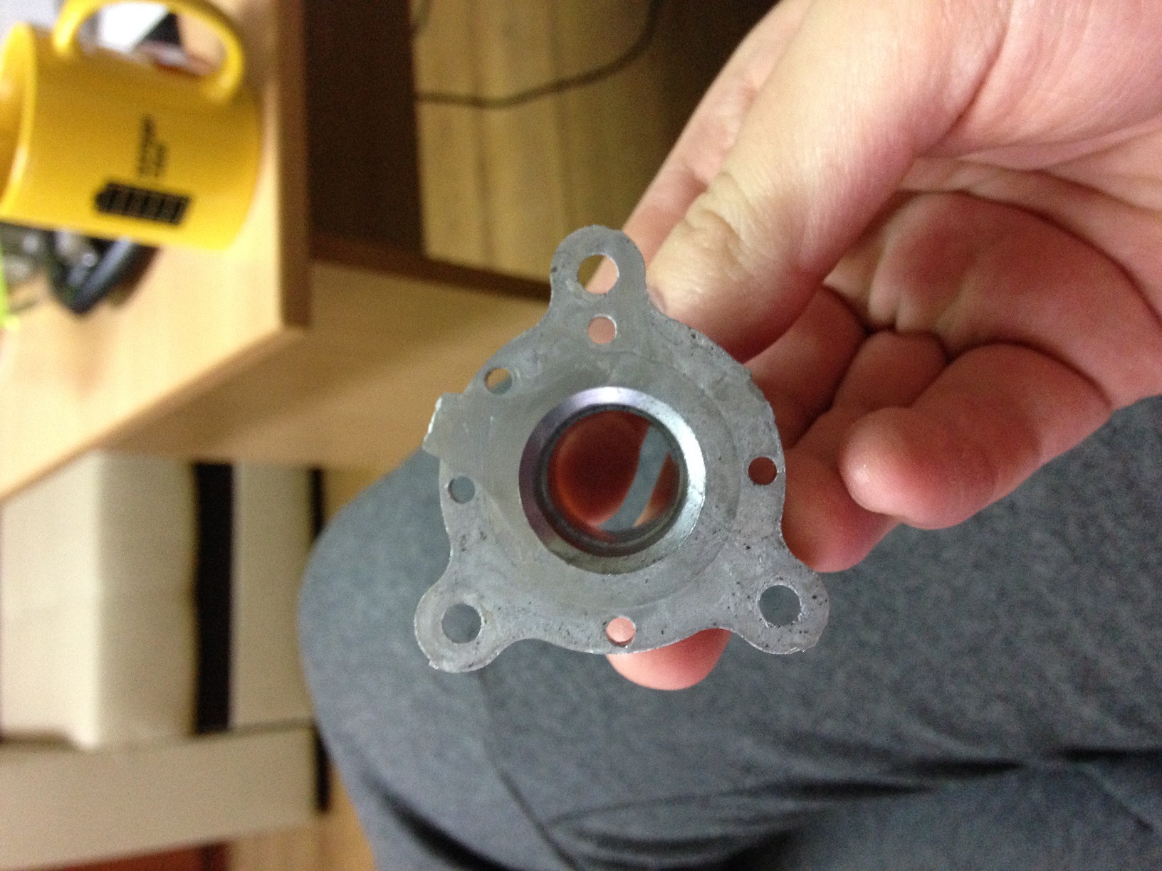

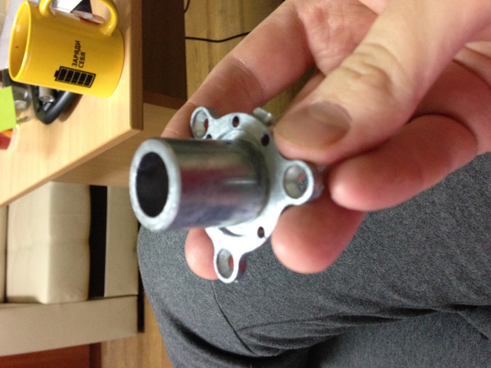

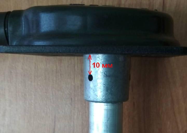

случилось следующее:
Интересно , а как у них тогда внешняя труба на "корпусе" держалась (держится)?
У нас при монтаже этих датчиков случилась проблема. Пол дня снимали баки.И в итоге когда начали ставить датчики случилось следующее:
Ну ребята вы даете)). Эт что же вы с ДУТ так делали - танцевали на нем что ли?
pantileev.vasily покажите пожалуйста трубу с креплением. Ответную часть имеется ввиду.
и при танцах ничего такого не должно было случиться..
Компания ИТАЛОН, что бы убрать негативное происшествие, готова признать, данный случай гарантийным. Так же приняты меры для усиления сплава металла использующийся в основании ДУТа ITALON.
понял ...
очень плохое литье крепежной втулки.
получается , что крепежная втулка просто треснула и рассыпалась ..
Я думаю, усиление сплава исключит возможность повторного появления проблемы.
В любом случае, это первый прецедент, интересно чтож все-таки сделали с дутом перед тем, как трубка объявила независимость?)
Не перевелись на Руси еще чудо-богатыри ![]()
Думаю, это именно технологический дефект литья.
Либо"недотемпературили", либо форма не успела прогреться ..

Так pantileev.vasily и стесняется ответить, как они открутили башку ДУТу по гарантии. Поделитесь опытом.
Если бак высокий и ДУТ без упора стоит, а бак без волнорезов то и отломать трубку может.
Такое случалось в цистернах бензовозов, и то трубку обычно расшатывает. Здесь ведь было сказано что при монтаже у них такой казус вышел.
belousov.tyumen ДУТ переехали машиной скорей всего
Где то под колесо попал.
Возможно)). Так же на фото нет второй части ДУТ - оооочень подозрительно)
belousov.tyumen и 24Glonass - не тратьте время на догадки, фотографии не принадлежат автору, и текст написанный им не соответствует действительности. ![]()

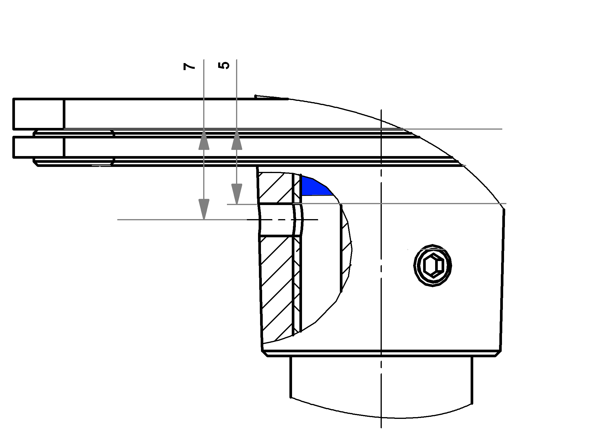

Вот оно слабое место!!! Глубокая канава под манжету и с обратной стороны снята большая фазка.

1) на основании фотографий мои слова были , что силовая втулка могла сломаться из за нарушения технологии литья, а именно низкая температура сплава или не прогретая форма, что привело к образованию каверн внутри детали.
2) я так же мои слова были, что не может датчик ломаться при нормальных условиях эксплуатации
(и здесь не имеет значения = пол метра бак или два метра бак. имеет значение только на эксплуатацию в каких баках предназначен датчик).

Прилагаю скриншот работы на экскаваторе, усреднение 32. Теперь осталось оценить надежность, и не исключаю, что перейдем на большее количество данных датчиков.

Коллеги, начиная с текущей партии в датчики реализованы следующие конструктивные улучшения:
- Доработано основание ДУТа (добавлен цинк в сплав)
- В комплект добавлены 2 дополнительных самореза, для дополнительного крепления трубы во втулке
- Изменен материал, применяемый при отливке датчика
- Изменен размер внутренней центрирующей распорки (во избежание возможного задевания электродом измерительного штыря)
датчик эксплуатировался и тестировался на протяжении почти двух лет перед тем, как был запущен в продажу.
Через несколько месяцев после начала продаж уже вносите изменения в конструктив? А чем занимались 2 года тестирований, о которых говорилось выше? ![]()
Давайте не будем преувеличивать (2 года), имеется ввиду прошлый год и этот год. А почему мы ввели конструктивные изменения: из-за пожеланий наших клиентов, которые поступали в наш адрес. Рассмотрев которые на предмет целесообразности согласились и воплотили в жизнь.
- (добавлен цинк в сплав)
Клиенты, признавайтесь = кто пожелал добавить ЦИНК в сплав?

Необходимо доработать площадку, чтобы можно было легко поменять ДУТы "Оминкомм" на "Эпсилон", сейчас получается что если ставить "Италон" на место крепления "Омникома", то площадка не перекрывается старого посадочного места. Это серьезно мешает процессу перехода на ДУТы "Италон"
Площадка датчика уровня топлива «ITALON» полностью совпадает с площадкой датчика уровня топлива «Омникомм»
Уточню у монтажников в чем дело, пока действительно стало непонятно.
Выяснил наконец в чем дело. У "Омникомма" основание трубки гораздо шире, чем у "Италон", поэтому часть резиновой прокладки висит в "воздухе" внутрь отверстия и из-за этого герметичность бывает нарушается соединения. Как выход можно сделать доп. прокладку резиновую утолщенную с внутренним высутпом под диаметр Омникомм-ДУТа.
Спасибо за рекомендацию, уже реализовано: увеличили ширину прокладки + бортики.
К конструктивным недостаткам Омникомма и свои ошибки добавили ![]()
vinkel vinkel Что Вы имеете ввиду? Какие мы допустили конструктивные ошибки? Компания Италон всегда прислушивается к мнениям наших клиентов и готова их реализовать, если они конечно целесообразны )))) Этот вопрос уже поднимался, но повторно прошу писать мне в личку или на почту. Заранее спасибо.
Ну эти винтики снизу, грубоватый корпус. Впрочем это мелочь
Самая большая ошибка - копировать кого то. Унаследованные ошибки: центральный стержень, 4х точечное нестандартное крепление и т.д. Примитивный протокол. Догоняя - никогда не догонишь, пока вы вылизываете конструкцию - омникомм выпустил новый корпус.
Впрочем - жизнь покажет. В любом случае - желаю успехов!
Спасибо, за пожелания. Но мы ни кого не догоняем. Возможно мы на 10 шагов впереди?!

Продолжаем наблюдение за коммерческой эксплуатацией ДУТов "Италон". Из плюсов - пока все работают. Из минусов - Ульяновск ответил отказом на поставку нормальных резиновых прокладок взамен той серии, которая без бортика и травит топливо под ДУТами. Постановка вопроса "присылайте старые", удивительно. Т.е. мы доджны сначала поехать за тысячу километров к клиентов, снять все резинки, оставить машины без ДУТов, послать резинки, ждать месяц, а потом снова ехать ставить? Не очень хорошая позиция, в случае когда проблема с резинками была признана производителем.
По достоверности показаний пока сказать сложно, но клиенты с "Омникоммами" звонят реже, вероятно фильтрация у них работает как-то корректней, но пока говорить об этом рановато, вероятно просто под "Италон" попался вредный клиент.
Для примера привожу график работы "Италона" на машине Газель, проблемлый клиент, на время отключили фильтрацию на ДУТе, чтобы видеть как он реально работает.

Продолжаем коммерческую эксплуатацию датчиков Italon, машины "Камаз" сравнение с "Omnicomm".
Italon, усреднение 16
Omnicomm, сглаживание "среднее", режим эксплуатации "обычный"
Константин Иванович разработал хорошие и не дорогие ДУТки
но тут чтёйта немного некрасиво....
Вот работа его ДУТок (LS-1D)
На последнем графике Omnicom показание топлива выглядят более плавными, чем на графиках с italon. Но если их сравнить , то можно увидеть что в случаи с Italon временной интервал крупнее, соответственно и количество шумов более заметно. И на графиках Italon представлена совершенно другая специфика работы транспорта - на нем видны неравномерность хода ускорения остановки долгая работа на месте, скорее всего заезды и съезды на наклонные поверхности и возможные отсутствия питания (отключение массы, но это не точно из-за недостаточной информации), присутствует очень неравномерный расход топлива. В случае с графиком Omnicom использован другой временной интервал представлен транспорт, который в течение дня движется со средней скоростью в 35-40 км/ч с равномерным плавным расходом, судя по масштабу 30 литров за 6 часов за последний час, он как будто вообще ничего не потратил. Если это 3 одинаковых новых Камаза, которые выполняют одинаковую работу, работают в одинаковых условиях ДУТ установлены в одном и том же месте и т.д. - я этому ни за что не поверю. Достоверность этих данных может знать только тот , кто их выложил. Я даже не удивлюсь что сверху 2 графика Omnicomm, а нижний Italon
Возможно что установлены разные терминалы, в каждом используется разная обработка данных с дут и разная фильтрация , возможно в самой программе мониторинга установлена разная фильтрация.
Да, интервал слегка разный, делал выборку из тех отрезков пути, которые были доступны. Приборы одинаковые "Галилео", графики здесь не для очернения компании производителя, а для расширения понимания об их работе. Меня беспокоят сейчас подъемы и спады топлива перед стоянкой и при включении ДУТа. Очень беспокоят. Потому-то ранее мы видели это на LS 1D, и эта проблема нарастала до выхода ДУТ из строя.

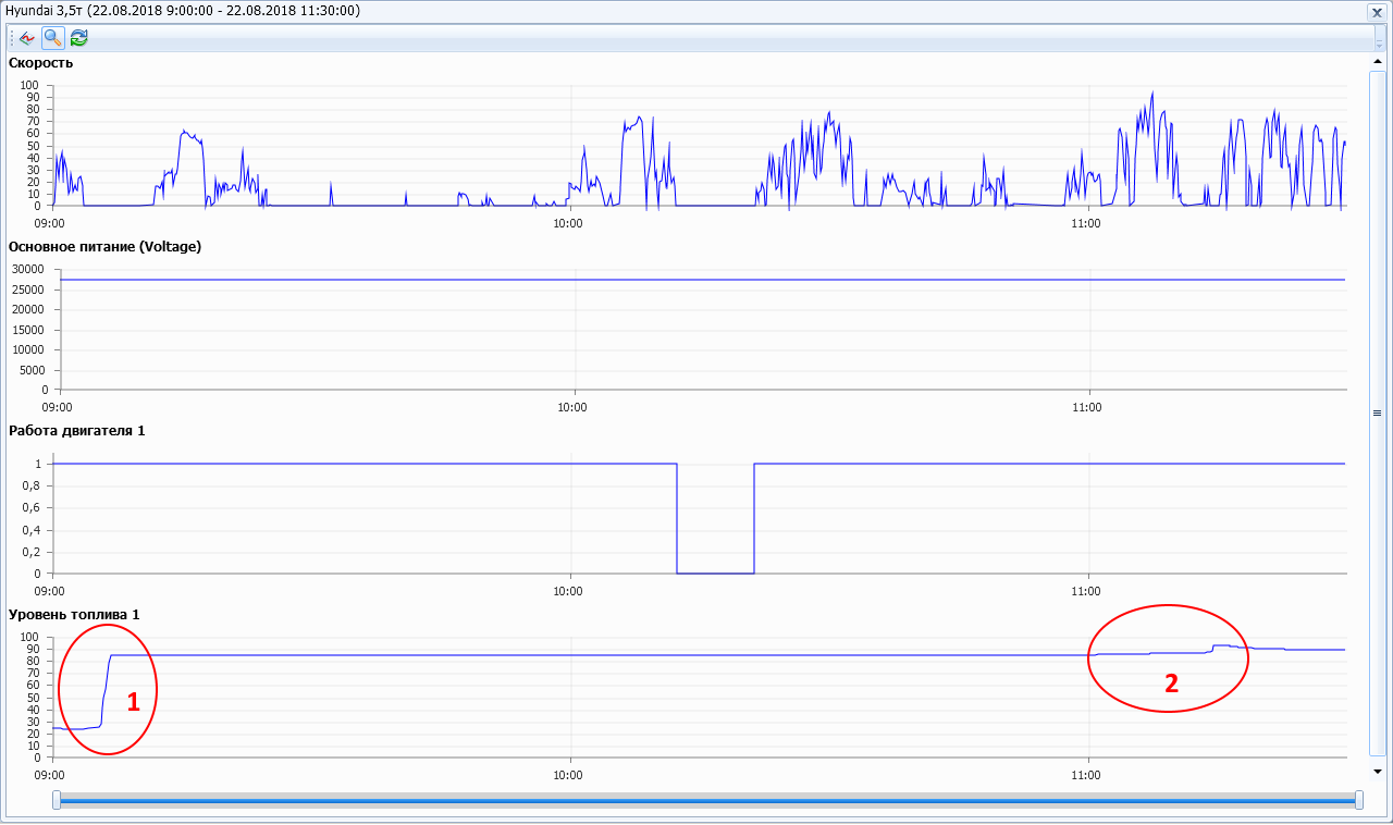

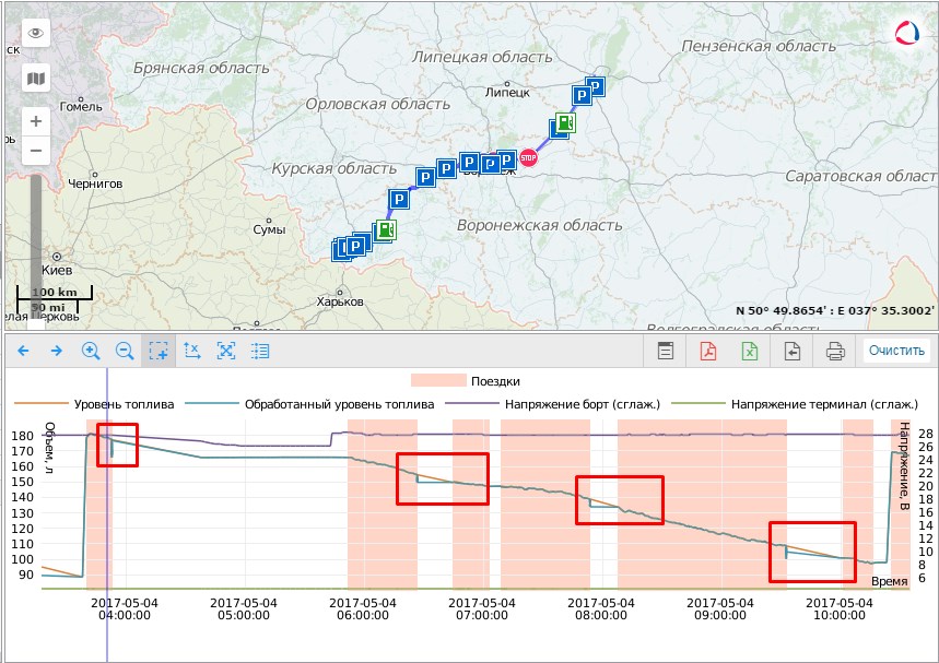

Появились проблемы на одном из ДУТов, есть-ли предположение, с чем это может быть связано? Машина стоит на месте, включается зажигание и мы наблюдаем резкие скачки на графике стоящей машины.
Добрый день!
Хотим внести ясность для понимания процесса совместной работы клиента и технической поддержки. В ходе работ по пуску, наладке, настройке оборудования на автомобиле или ином виде технике у всех клиентов есть возможность связаться со специалистами технической поддержки для уточнения или решения каких-либо вопросов.
Для решения описанного выше вопроса прошу сообщить как произведено подключение оборудование на данном автомобиле, требуется полное описание.
Для скорого решения данного вопроса необходимо связаться с технической поддержкой по телефону в г. Ульяновск 8 8422 240 988. Постараемся помочь и ответить на все возникающие вопросы.
Хорошо, пока ждем свою бригаду со всем скарбом, чтобы провести диагностику на месте, ПО. По ДУТу, рекомендованные поддержкой меры, переданы выездной бригаде, ждем результата, пока еще не доехали до проблемного ДУТа они.

Проблема прыжков топлива в баке при простое машины с включенными двигателем состояла в плохой "массе" бака. По рекомендации тех.отдела "Италон" пробросили от бака на раму дополнительный провод "Массы" и график стал адекватный.
Чето я не понимаю как влияет масса от бака до рамы на стабильность показаний ДУТа?? У вас масса от ДУТа разве не идет по кабелю ДУТа??
24Glonass wrote:Проблема прыжков топлива в баке при простое машины с включенными двигателем состояла в плохой "массе" бака. По рекомендации тех.отдела "Италон" пробросили от бака на раму дополнительный провод "Массы" и график стал адекватный.
У нас "масса" идет по кабелю, прямо с того-же места что и и прибор берет массу. Но при этом вот такое влияние это оказало. Будет интересно прочитать комментарий производителя. Я тоже много думал об этом.
Корпус датчика и питание датчика между собой гальванически развязаны, в связи с этим необходимо заземлять корпус ДУТ во избежании наведения всяческих помех. При замыкании Корпуса ДУТ на Корпус автомобиля все наведенные помехи будут отсекаться.
В каком месте машины и как заземлять?
В идеальном варианте использовать плетенку из меди. Необходимо обеспечить электрическую связь топливного бака и рамы автомобиля(массы автомобиля). Достаточно найти винт крепления бака к раме и любого винта, который имеет хороший контакт с топливным баком или с ДУТ.
Получается если я правильно понял, что при установке даже на пластиковый бак необходимо ДУТ заземлять?
Да, заземление необходимо, в связи с возможными наводками различных помех на трубке ДУТ. Трубка ДУТ в этом случае является антенной. Пластик пропускает лучше металла различные радиопомехи. В этой связи для выполнения условий ЭМС необходимо выполнить условие по заземлению корпуса ДУТ.

Уж сильно он на Омникомовский ДУТ смахивает, и УНУ подходит, и крепления такие же, разъемы те же с тем же металорукавом. Но это все даже к лучшему, но пугает то, что значения 4096 или вообще их отсутствие может настигнут сей прибор через пол года или куда быстрей. Если кто то может поделится статистикой их поломок, был очень признателен. Достоинства ДУТов уже все знают на наизусть, вот про недостатки данной модели хотелось бы услышать, если такие имеются(программные сложности, материалы используемые непосредственно в трубке, и т. д.). Хочется уже все таки увидеть рабочее и надежное решение. Данный прибор понравился всем, но не хочется сразу бросаться в доверие только из за харошой рекламы.

Если возможно, проконсультируйте по вопросу ниже.
[color=[color=]]Страницы две-три назад (пост 119) были три графика для сравнения, на среднем графике посредине))). время 15-00, уровень плавно вверх и резко вниз, в чем может быть причина[[/color]/color]
Сомневаюсь что в данном случае плохая масса, хотя, кто его знает))) Наука о контактах - дело темное)
Интересует "кусок данных" на среднем графике, время 15-00 до 16-00, "зуб пилы"(
Про "неровности" на других графиках, да, вполне возможно виновата плохая масса или "неоднородное содержимое бака".

впервые с таким столкнулись, что такое может быть?
Отправьте письмо в тех поддержку support@italonpro.com с доступом к этому объекту для более детального анализа. Нужно понимание что за автомобиль ,по какому выходу подключен датчик ,с каким терминалом, посмотреть сообщения от терминала и такое наблюдается постоянно с момента установки?
поставили только вчера, мониторим
Похоже на то что бак вакуумируется

Сегодня ставил ДУТ Италон из новой партии. Был приятно удивлен тем, что металлическую гофру заменили на пластиковую. ДУТ ставил вместо "зеленого", всем известного ДУТ, со сгнившей в прах металлической гофрой.
Надеюсь, новая гофра устойчива к ультрафиолету и атмосферным воздействиям.
Да, в целом данные ДУты, очень неплохи, был у них существенный минус, такой же как и у "зеленого": переставал работать аналоговый выход, и трескалась пластиковая голова, из первых партий несколько десятков штук поменяли по гарантии с такими проблемами.
В настоящий момент подключаем по 485-у интерфейсу, все работает и показывает стабильно, калибруется быстро, вопросов нет.
Кстати к Италонам, по гофре гораздо меньше было нареканий , чем к "зеленым" Дутам известного производителя.
Даже уже не припомню случаев, чтобы гофра была в труху.

Столкнулись со следующей проблемой.
При заправке до полного бака в измерительной трубке возникает воздушная пробка.
Воздушное отверстие располагается очень низко - 10 мм от основания датчика.
Если учесть толщину резиновой прокладки 2 мм и толщину металла топливного бака 2-3 мм,
то фактически воздушное отверстие окажется примерно на 5-6 мм ниже максимально возможного уровня топлива.
Тем самым при заправке до полного бака в измерительной трубке возникает воздушная пробка, не позволяющая заполнить топливом верхнее измерительное пространство...
Видимо придется сверлить дополнительное воздушное отверстие на 5 мм выше родного...
Кстати у Омникома 3 воздушных отверстия, при чем на разном уровне. Самое верхнее располагается примерно на 5 мм ниже основания датчика.
С учетом толщины резиновой прокладки и толщины металла бака получается, что воздушное отверстие расположится как раз под самый верхний возможный уровень.
Воздушная пробка такому датчику не грозит!
Alex_SSN, почему же не используете Омникомм?
Этого, по-моему, не следует делать по следующим причинам:
1 - производители авто не рекомендуют заливать топливо всклень, ибо современные баки - не просто бочка, а достаточно сложные конструкции со сложными системами, в том числе с системами вентиляции; хотите залить "под завязку" и при этом не боитесь что-либо повредить в системе автоматики - Ваше право;
2 - перенося отверстие на 5 мм вверх, обязательно уткнетесь и, скорее всего, проткнете уплотняющие элементы конструкции; что будет дальше с датчиком - домысливайте самостоятельно;
3 - при выполнении п.2 неизбежно наступает п.3 - "слет" с гарантии.
"Оно Вам надо?" (с).
Если ДА - флаг в руки.
И, кстати, цифИрки в Ваших расчетах не совсем верные...
Используем иногда...
А кто мог предвидеть, что получится такая фигня с воздушным отверстием...
Ну так заказчик до установки ДУТ несколько лет лил по завязку и не испытывал никаких проблемы! Может просто потому, что он не знал, что "производители авто не рекомендуют..."?
Ну предоставьте нам фото в разобранном виде, чтобы можно было видеть где начинаются уплотняющие элементы! Если это не всего лишь Ваши домыслы...
Ну это и ежу понятно!
Ну предоставьте нам более точные расчеты, исходя из Ваших знаний!
Мне надо чтобы ДУТ в полном баке показывал правильные данные!!!
Кстати, это нужно не только мне, но и другим!!!
Вы об этом подумали, когда размещали 1 отверстие на таком большом расстоянии???
Что мешало сделать отверстие на пределе максимально возможного уровня???
Из нижеприведенного рисунка следует, что высота воздушной подушки (при толщине верхней стенки бака 2мм) равна 1,8мм. Если Вы умудритесь сжать прокладку до 2-х мм, то получите еще 1,6мм, суммарно - 3,4мм. Большой выигрыш Вы получите в пересчете на литры, перенося отверстие на эти 3,4мм, ибо бОльший перенос смысла не имеет? Литр с небольшим при размерах бака 0,4м*0,8м в проекции... Стоит овчинка выделки?
Не нужно вводить нас и себя в заблуждение!!!
Вместо того, чтобы снять реальные размеры, Вы выкладываете данные из технической документации...
В Ваших размерах верный только размер толщины прокладки.
Вот правильные данные, снятые с реального ДУТ
Т.о. при толщине верхней стенки бака 2 мм воздушная пробка составит 3,4 мм
А если прокладку сжать до 2 мм, то воздушная пробка составит 5 мм
Это при идеальных условиях заправки. Фактически же при заправке на АЗС с большим давлением в баке возникает сильное волнение уровня и волна может захлеснуть воздушное отверстие раньше...

А вот реальный случай.
Заправка составила 70 литров. Однако, предположительно, из за образовавшейся воздушной пробки 70 литров разделились на 2 события:
1. примерно 61 литр
2. примерно 9 литров
При чем второе событие отобразилось только спустя 2 часа.
На графике видно, как после заправки уровень зафиксировался на промежуточном уровне и не менялся даже при потреблении топлива.
И только спустя 2 часа, предположительно из за плескания топлива произошло освобождение воздушной пробки.
В результате верхняя часть измерительной трубки наполнилась топливом.
Есть и другие примеры. Но там ситуация гораздо лучше... Этот случай вообще уникальный...
А не могли бы Вы описать процедуру тарировки ДУТ на объекте (именно ту, которой Вы пользуетесь)?
Что именно Вас интересует?
Задайте прямой вопрос!
Кстати, из за наличия всего одного воздушного отверстия подобная пробка может возникнут как при волне, захлеснувшей отверстие, так и при заправке под уклоном...
Отверстий должно быть больше!
Этот пример вообще уникальный...
Согласен, пример уникальный... Хотя бы потому, что объем воздушной пробки (расчетный) составляет 1580мм^3, или 0,00158 л; для цифр, что Вы привели, это будет 2325 мм^3, или 0,00232л... Где там могли поместиться 9 литров - не представляю.

Расчеты тут не помогут!
Скорее всего отверстие захлеснуло волной и освобождение воздушной пробки произошло так же из за плесканий!
(при высоте пробки 5 мм).

Я же говорю, что в идеальном случае при постепенном наполнении бака, такого не получится!
Предположительно, что воздушное отверстие захлеснуло волной раньше, чем основной уровень поднялся до него (воздушного отверстия)...
Освобождение пробки же произошло, предположительно, так же при болтанке топлива...
Значение "полный" фиксируется при погружении ДУТ в тубус до краев наполненный топливом.
Ответом удовлетворен.
И все равно не понимаю - как могут 5 мм воздушной пробки "отработать" 9 л топлива? Мне кажется - не в том направлении "копаем".
Надеюсь, на форуме найдутся опытные люди, которые не поленятся высказать свои соображения?
Я как посмотрел на воздушное отверстие ДУТ, так у меня других направлений в голове и не возникает... :-)
По любому в дальнейшем перед установкой будем делать дополнительные отверстия...
Кстати, там ничего не мешает сделать отверстие ближе к основанию ДУТ.
Все в том направлении ... 2 месяца назад клиент пригнал недавно купленный авто с установленными в него 2 ДУТа 12-01 производитель Автостат. Баки по 600л Клиент говорит, что при полной заправке на 2-х баках теряет в отчете от 27-30 литров. Думал перекалибрую , может ошиблись установщики ранее, ан нет не получается выставить более высокие данные, а все из-за того, что дренажное отверстие у него было аж в 1см от башки. Пришлось ставить проставку и предупреждать клиента, что внизу увеличилась мертвая зона- но не страшно, т.к она все равно ниже чем заборник.
переношу в личку
Первый попавшийся ДУТ Италон имеет центр отверстия на расстоянии 13мм от металлической пластины, а не 9 мм как указано на чертеже. Из этого делаю вывод, что воздушная пробка в 5мм вполне могла образоваться. Автор вопроса не указал размеры бака, однако несложно посчитать, чтобы поместить 9л. в 5мм зазор требуется бак размером 1.3*1.4 м. Многовато для Hyundai 3.5т.
Мы может только гадать, но на мой взгляд имеет место перегородка в баке, герметичная в верхней части бака.
1. примерно 61 литр
А вы не думаете, что водила заказал 70 литров, влезло под горло 61, остаток 9 он залил в канистру, которую потом перелил в бак, когда поездил? С моей т.зрения, это более очевидные события. По графику плохо видно, но вроде как на остановке это произошло.
Не стыкуется с графиком - как объяснить горизонтальный участок в течение почти двух часов?
А какой пробег за этот период? Бывает вообще герметиком перепускные отверстия залиты...
Просто при наличии расхода пробка никак не помешает падению уровня и нормальной кривой графика.
Alex_SSN wrote:Видимо придется сверлить дополнительное воздушное отверстие на 5 мм выше родного...
Просверлили опытный образец.
До уплотняющего элемента (изображено синим цветом) еще 1-1,5 мм
Это не он; уплотняющий элемент Вы, скорее всего, порвали
Alex_SSN wrote:До уплотняющего элемента (изображено синим цветом) еще 1-1,5 мм
Вы бы сказали уже что из себя он представляет этот "уплотняющий элемент": из какого материала сделан и какие функции выполняет!
Перед сверлением "прощупали" пространство выше штатного отверстия. Ничего там не было.
Просверлили 2 отверстия. Ничего кроме алюминиевого основания и алюминиевой внешней трубки не встретилось...
итак уже лишнего наговорил...)) Резиновое кольцо
Alex_SSN wrote:Вы бы сказали уже что из себя он представляет этот "уплотняющий элемент"
Не было там никакого резинового кольца!!!!!
№ ДУТ?
Alex_SSN wrote:Не было там никакого резинового кольца!!!!!
№ ДУТ?
18062511
Не срастается... Должно быть
Размеры у вас тоже не срастались...
Ну в общем то не в этом суть...
По факту в данном ДУТ не было никакой резиновой прокладки!
Я даже спорить не буду! Я вижу то, что я вижу!
Может на производстве накосячили...
Ладно, в дальнейшем перед сверлением каждого ДУТ так же будем "прощупывать" пространство на предмет наличия преграды в виде резинового уплотнителя.

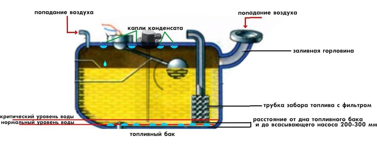

К сожалению не помогло...
Сейчас рассматриваем версию с особенностью конструктива топливного бака, в результате которого в верхней его части возникает мертвая зона...
Но эта версия не выдерживает никакой критики... Лично я не представляю, как в этой мертвой зоне может поместиться около 15 литров топлива...
В ближайшее время попробуем проверить версию с воздушной пробкой, а пока хотелось бы услышать мнение профи, может кто то уже сталкивался с подобными проблемами!? У нас за 11 лет работы такое впервые...
Версии с проблемами ДУТ, терминала и ПО системы мониторинга сразу отметаются, т.к. в части бака, чуть ниже проблемного уровня, всё работает отлично.
Вот очередные шедевры. Характерно, что подъем уровня в мертвой зоне осуществляется в основном при движении.
ТС - манипулятор на базе Hyundai HD 170. Внешне форма бака не вызывает никаких вопросов...
имхо, можно было бы добавить "был неправ, погорячился, впредь не повторится..." (с) или хотя бы "дело было не в бобине..."
В данной ситуации я бы произвел заправку до полного уровня в присутствии специалиста и при этом выкрутить 1 саморез крепления ДУТ. Если из отверстия будет активно иди воздух и уровень сразу достигнет максимума, значит имеет место воздушный пузырь в баке. О чем я писал на прошлой странице.
Именно так и планируем поступить!!!
Вот интересно, у кого нибудь на практике такое встречалось?
Как лечится такая проблема?
GPS wrote:В данной ситуации я бы произвел заправку до полного уровня в присутствии специалиста и при этом выкрутить 1 саморез крепления ДУТ. Если из отверстия будет активно иди воздух и уровень сразу достигнет максимума, значит имеет место воздушный пузырь в баке. О чем я писал на прошлой странице.
Я думаю, что это можно проверить и не откручивая ДУТ. А просто открутить крышку бензобака. Обычно избыточное давление в баке говорит об неисправности клапана (абсорбера)
Alex_SSN wrote:GPS wrote:В данной ситуации я бы произвел заправку до полного уровня в присутствии специалиста и при этом выкрутить 1 саморез крепления ДУТ. Если из отверстия будет активно иди воздух и уровень сразу достигнет максимума, значит имеет место воздушный пузырь в баке. О чем я писал на прошлой странице.
Как лечится такая проблема?Я думаю, что это можно проверить и не откручивая ДУТ. А просто открутить крышку бензобака.
В данном случае есть подозрения о воздушной пробке, которая находится выше горловины бака.

Вопрос к тем, у кого есть достаточный практический опыт использования ДУТ Italon
На сельхоз и строительной технике часто бывают случаи, когда установка ДУТ в центр бака невозможна и поэтому при заваливании ТС на бок или вперед/назад на графике получаем вот такую картинку.
Сейчас у нас на ДУТ полностью выключена фильтрация. Делается это исключительно из-за того, что разработчик используемого нами софта рекомендовал не использовать встроенные фильтры на ДУТ. Вся математика делается на стороне софта.
В настройках софта можно без особых проблем обрабатывать такие графики и получать нормальные конечные данные.
Но ведь не у свех используется подобный софт. Насколько я знаю в большинстве в настройках софта очень мало настроек фильтрации показаний с ДУТ, т.к. подразумевается, что основная фильтрация будет делаться на стороне самого ДУТ.
Так вот вопрос: какую фильтрацию нужно включать на ДУТ Italon в подобном случае, чтобы сгладить графики от ложных заправок/сливов и не потерять точность заправок/сливов?
А вот более изощренный пример. Пришлось долго возиться с настройками топливного алгоритма софта, чтобы отсечь ложные заправки/сливы.
А вот в таком случае какие настройки фильтрации на стороне ДУТ могли бы решить проблему с ложными заправками/сливами?
Разве Италон отличается от других ДУТов при таких условиях эксплуатации? Любой ДУТ показывает тот уровень топлива, который в единицу времени находится на пересечении оси измерительного элемента ДУТа. Со сложными (не прямоугольными и не горизонтально-длинными) баками существуют два решения: 1) или принять как данность и объяснить клиенту, что уровень топлива будет условным и его значения будут приниматься только в статическом состоянии ТС с учетом времени на "успокоение" топлива в баке после остановки; 2) использовать более одного ДУТа на бак, при этом математически вычислить наиболее подходящие места установки ДУТов, которые дадут минимальный разброс суммы показаний ДУТов при различных углах крена и тангажа с разным наполнением бака. Первое решение для честных, второе для квалифицированных с инженерным подходом решения задач. Программная обработка (в ДУТ, в трекере или на сервере) может сделать только красивую картинку и удобные отчеты, но не поможет в объективности данных.
Без программной обработки не обойтись! А сейчас говорю не о банальном усреднении данных, а о сложных топливных алгоритмах в ПО.
Сейчас я могу настроить в ПО обработку таким образом, что отсекаю ложные заправки/сливы на указанных выше графиках. В моем случае алгоритм обработки первичных данных с ДУТ содержит более 100 настроек. Вопрос то не в этом.
Мне интересно каким образом в других платформах удается решать подобную задачу. Не возьмусь говорить за все платформы. Насколько я заметил, например, ни в Виалоне ни в Форте нет подобных настроек в топливном алгоритме. Из сего делаю вывод, что основная роль в ситуациях со сложным поведением топлива отведена внутренней фильтрации в ДУТ.
Вот хотел поинтересоваться у пользователей Италонов как решается задача. В Италонах есть всего лишь одна настройка - это длина фильтра (в секундах). Какую длину фильтра нужно использовать при указанном выше поведении топлива, чтобы в конечном ПО исключить ложные заправки/сливы и при этом не потерять точность реальных заправок/сливов?
Как пользователь Италонов с многолетним стажем, скажу, что задача фильтрации ложится на ПО, в нашем случае это СКАУТ и Форт. На мой взгляд, это правильное решение, т.к. тонкая настройка в сложных случаях требует менять настройки фильтрации по результатам некоторого срока эксплуатации, в ПО это сделать просто, а для изменения настроек ДУТ требуется выезд на объект. Должен признать, что особо тяжелый случай (фронтальный погрузчик с большими постоянными наклонами) так и остался с ложными сливами/заправками. Единственный выход, который мне приходит на ум, это ДУТ со встроенным датчиком угла наклона. Я читал только о таком в описании ДУТ от Технокома, но опыта эксплуатации нет. Возможно, можно применить отдельный датчик угла наклона, но тут результат сомнительный.
Мы тоже работаем с ПО СКАУТ. Именно об Этом ПО я и говорил. Но в Форте вроде нет ничего подобного. Там все достаточно банально в настройках топливного алгоритма. Хотя это очень давнишняя информация. Возможно сейчас поменялось. Не буду утверждать.
Вы, как пользователь СКАУТ, помните, что разработчик рекомендует отключать внутреннюю фильтрацию в ДУТ.
Вы на Италонах её отключаете или все таки используете??? Я пришел к выводу, что первичная фильтрация на ДУТ все таки нужна. И есть пользователи СКАУТ, которые со мной согласны.
Исключительно из этих соображений я решил ознакомится с опытом пользователей Италонов в части используемой настройки фильтрации.
Обычно фильтрацию ставим 10с. Это относится и к ДУТ других производителей. Думаю, это правильно, на уровне ДУТ отсекать колебания длительностью в единицы секунд.
По поводу фильтрации в Форте, опыт пока не большой, особо тяжелых случаев нет, а для основного большинства случаев, настроек достаточно и они интуитивно понятны.
Мы используем ИТАЛОНЫ уже более 5 лет, ДУТ отличный, цена/качество/функционал - самое оптимальное соотношение.
Филтрацию в ИТАЛОН включаем такую:
Нормальные условия: 10-15 сек
Тяжелые условия: 30-60 сек
Если ДУТ стоит далеко от центра никакая фильтрация не поможет, только настраивать пороги по сливам и заправкам, чтобы небыло ложняков, а в трекере включать постоянную передачу данных в ПО от ДУТ (питание трекера и ДУТа напрямую от АКБ, никаких режимов сна), чтобы график топлива не разрывался, в итоге получаем ровные графики с топливом до начала работы техники и после окончания работы техники, то что плескалось во время работы нас не интересует, и отчет по расходу строим строго за сутки. В таком варианте любое ПО расход за сутки посчитает правильно имея ровный график на начало суток и на конец суток, где техника стояла и колебаний небыло.
Настройка порогов по заправкам/сливам приведет к отсеканию реальных заправок/сливов маленького объема. Если заправки малого объема не бывают, то сливы вполне могут быть...
Вариант с спокойным уровнем на начало и конец работы тоже не очень хорош. Ведь в процессе работы будут ложные и реальные заправки/сливы и они повлияют на конечный результат. Как вариант, не обращать внимание на автоматический расчет суточного потребления, а просто смотреть на начальный и конечный уровень и в ручную учитывать заправки, которые были в исследуемом периоде.
Но тогда это невозможно назвать автоматизацией... Какой заказчик согласится так высчитывать каждый день...
opl, исходя из вашего опыта какую бы фильтрацию вы поставили на указанных выше графиках?

Конденсат в баке собрался в один водянной пузырь на дне бака и там катается.
Дайте машине пройти километров 50-100 и вода от теплой соляры испарится.
Видимо ДУТ отрезан близко ко дну бака, хуже того, ДУТ может быть ниже основного уровня
находясь в выемке на дне бака для топливозаборника, в которой как раз и собирается конденсат в водянной шар.
В летний период, если ночи холодные, часто конденсат можно наблюдать.
