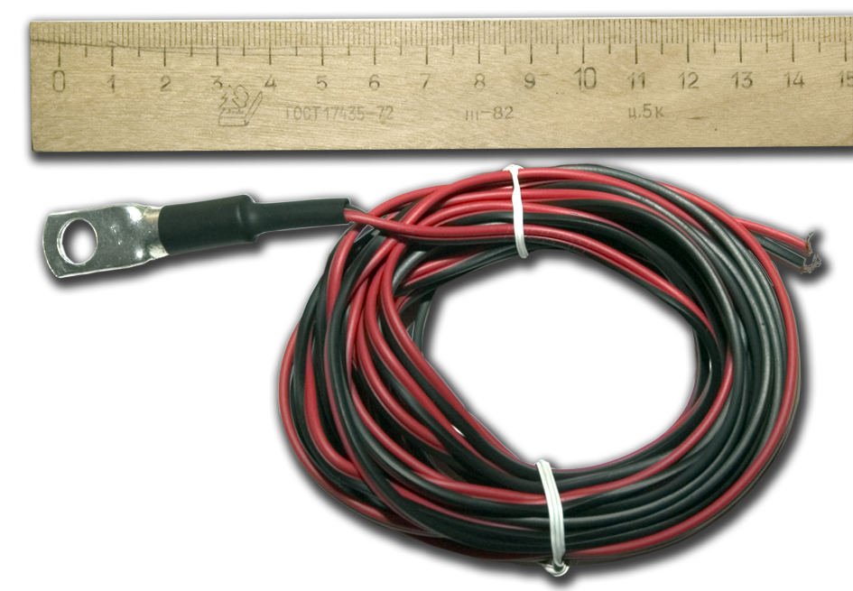

Кто сталкивался, чем мерить температуру свыше 80 градусов ? дайте ссылку где можно купить... 1-wire.
Потому как у меня есть датчик, автосенсора, но он максимум 85 показывает...
мне же надо чтобы верхняя граница градусов до 110 была...
Вопрос снимается.
Нашел в чем были грабли.
1. Если не подавать внешнего питания на датчик, то может не хватать напруги  от прибора (как у меня и вышло). поэтому только +85 и показывал.
2. Подключил внешнее питание +5v. По накатанной его в чайник, и результат +99 градусов smile Надеюсь это кому нибудь пригодится.
98

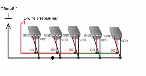

Я использую такие трекеры где 1820 5 шт подключаются. Трехпрводкой! - это надежнее.
все работает как часы.
радио сделать можно,  но только сам радиодатчик будет на 3 у.е стоить,  а не менее 30ти.
ну и еще - он с металлического рефрижератора НЕ СМОЖЕТ "добить" до приемника в кабине, говорю вам ка специалист. Антенну придется выводить  наружу камеры рефрижератора.

) есть чудо коробка  на 5ть датчиков 1820. Дальше 485 в терминал. Это напорядок надежней чем тянуть проводку и надеяться на минимальные потери питания датчиков.
Added after    1 minuts  15 seconds:
TScontrol wrote:
Непонял в чем проблема во введении 1820 в реф?
В перекидке ищем пару свободных проводов, всё работает.
Я вот ни разу в жизни и мои установщики не видели свободные пары на груше.Может вам повезло) нам нет)

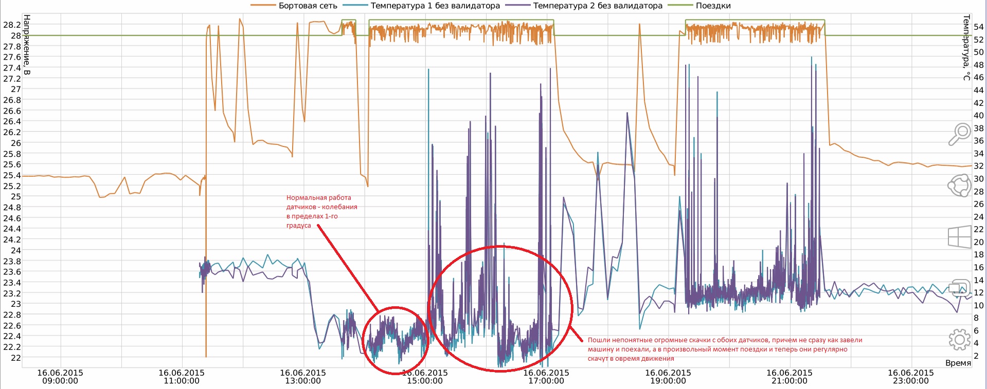

127 градусов приходит с нависета? Коды ошибок от датчика внешней температуры в Нависете:
-128  внешний датчик температуры не подключен
-127 короткое замыкание в линии 1-wire
-126 обрыв датчика температуры
Мы пробовали мониторить температуру охлаждающей жидкости на К700 с помощью DS18B20. При работающем двигателе наводилась помеха на провода и данные пропадали, хотя на заглушенном все отлично работало. В итоге перешли на LM335 (по сути стабилитрон с линейной зависимостью обратного напряжения от температуры).

всем здравствуйте. Помогите кто может. надо подключит датчик температуры Даллас18в20 к телтонике 4200 на вход 1 wire
  есть ли схема?
Заранее благодарен!!

Вот так обычно подключают к различным устройствам датчики 1-wire

os_86 wrote:
TraSt12 wrote:
а на ASC-6  какой аналоговый датчик температуры лучше подключить?
Мне кажется Вы сам ответили на свой вопрос. Ставьте автосенсор.
Вопрос к тем, у кого был успешный опыт работы с аналоговыми автосенсорами да и с DS1820 тоже. У нас проблема на тягачах Скания с прицепленным рефом. Прибор Телтоника 4200. Картинка по сырым данным от датчиков на скрине. Причем с удивлением для себя обнаружили нестабильную работу и цифровых DS1820 тоже на автомобилях Скания, на некоторых при движении часто пропадают показания с датчиков, на некоторых просто когда заводится машина, сразу данных с датчиков нет. Кто подобное видел?
  • Контроль температуры в рефрижераторах, прицепах и др. Термодатчики

Делаем так: соединительный шлейф между тягачом и рефом, далее витая пара 10-15 метров максимум. На фургонах без соединительного шлейфа работает, на тягачах Мерседес с соединительным шлейфом тоже работает.
Какие-нибудь конкретные рекомендации по проводке, что-то, может быть, как-то по особенному делаете?

15 метров предел для DS1820 в реальных условиях. Поди еще паразитным способом питается? Без "+" ? Укорачиваем шнуры, 6 м делали, иначе как-то все начинает нестабильно работать.
Как у вас запитаны датчики?
(правильное решение: датчик это  самостоятельное изделие с питанием от бортовой сети автомобиля. Т.е в изделии "температурный датчик" находится независимый стабилизатор напряжения для питания элемента датчика от бортовой сети автомобиля)

DS1820 при подключении к Телтонике запитываем от неё с выхода 3,8 В, при подключении к Галилео - паразитным, аналоговые автосенсоры питаем от бортовой сети.
Гальваническую развязвку ставить перед всем вначале?
На столе собираем модель: Галилео питается 24 вольтами, датчики DS1820 подключены паразитным питанием - сначала шлейф с розетками, как на тягаче, затем 30 метров витой пары - все работает, ставим на машину всю эту схему - работает, заводим авто - показаний нет...

Можно взять датчики 1wire с адаптером на RS 485 - тоже недорого получается, решение работает, мы ставили массово.

Трекер дешевле и понятней будет, ставили, и стоит, работает отлично на "паразитном" питании, тип датчика DS1820.

А что вы "непутевого" получили? Имхо, это обычный аналоговый датчик температуры, который нужно тарировать на градусы. Точность будет низкая, но градусов 10 точности можно обеспечить.
247
(edited by gps-sar 26/08/2016 16:47:26)
Re: Контроль температуры в рефрижераторах, прицепах и др. Термодатчики
У одного из производителей сигнализаций с автозапуском есть цифровой датчик температуры на основе DS1820 с креплением к двигателю, хотя обычно сигнальщики их просто хомутом к патрубку крепят.
Но можно такой и самому сделать на основе того же DS1820

Нет, градусов на 20 ниже, а то и больше. Крепить только на головку блока цилиндров, желательно в верхней части. Тогда показывает точно.

Спасибо! А интерфейс я так понял у него 1-Wire? Просто ставили терминалы ADM 300 а у него нет этого интерфейса
252
Есть примерно такие же, но с аналоговым выходом, с уже известной зависимостью выходного напряжения от температуры.

Покупаешь на рынке парочку микросхемок Dallas 1820  с 3 выводами. Микрухи штатовские поэтому цена как и модификации варьируется , лучше брать те что подороже рублей на 30-50, они будут с разными адресами, поэтому их можно вешать гроздь на один вход (1-wire). Самые дешевые будут c одним и тем же адресом 255.
Крайние выводы скручиваешь вместе -это будет "-", среднюю подкл к 1-wire Арнави Интеграл 3. Одну ставишь в начале вверху(максимальный градиент температуры), вторую у рефа внизу в конце фуры. Или чтобы не сносили паллетами тоже вверху Цена вопроса 100+100 +1900=2100 руб+проводка,монтаж=2500(примерно) Вот в общем-то и все.
И еще, данная схема имеет ограничение по длине проводника, от прибора до микросхемы не более 8-10 метров. При паразитном(сигнал+напряжение) подключении наложение приводит к затуханию сигнала.

Добрый день.
Коллеги может кто сталкивался и уже имеет рабочее решение...
Необходим контроль температуры в п/п (4 датчика) - блок мониторинга в тягаче.
Само решение есть: датчики DS18B20 с тягачом соединяются через дополнительные розетки и спиральный кабель. Таким образом имеем трассу с датчиками в п/п длинной 18 метров до розетки п/п, спиральный кабель длинной 8 метров и трасса от розетки тягача до блока, проходящая по раме длинной 6 метров. Общая длинна 32 метра.
но имеется одна большая проблема: датчики часто перестают работать (блок перестаёт определять сами датчики), причина не ясна. Подключение по паразитному питанию или с подачей отдельного роли не играет.
Если блок установлен на п/п, то проблем нет
357

мы кондеры ставили возле каждого датчика

Питание было основным? Как стабильность работы? Сбои присутствовали?
360
тьфу тьфу.. полет нормальный полгода, питание основное. брали с платы терминала 5v, были проблемы, потом dc-dc поставили
