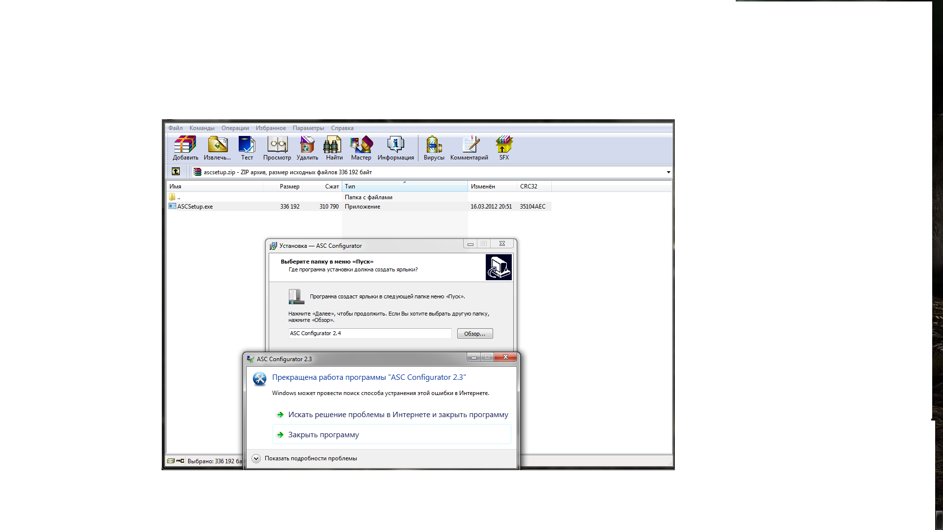

os_86
спасибо!
а конфигуратор нормальный где взять? у меня win 7 x64 и оба конфигуратора которые я скачал с сайта при запуске крашатся
Написал в личку. Чуть позже постараюсь выложить весь процесс обновления прошивки, и нюансы которые могут возникнуть.

Не работает конфигуратор на Вин7. Прибор ASC-6, прошит прошивкой адекватной. В XP нормально все подключается. Системы 32-бит в обоих случаях, драйвера и там и там, устанавливал из скачанных с официального сайта производителя прибора, запуск установки драйверов по install full.bat. Драйвера устанавливаются, отображается Stent com порт, но при подключении прибора, конфигуратор показывает, что прибор "не найдет", и при этом внизу горит usb connected.

Re: ASC
Добрый день всем!
Не можем подключить ASC 6 к ПК.. отключение/включение питания и новый конфигуратор не помогли.. в диспетчере устройств не видно приборов.. что может быть?

Re: ASC
bezcell wrote:
Добрый день всем!
Доброго времени суток!
Подключите устройство по USB, в диспетчере устройств отобразится неопознанное оборудование, на которое нужно будет установить драйвера в зависимости от версии прошивки, драйвера можно скачать на официальном сайте АПК КОМ в разделе оборудование.

Приветствую, у помогите победить прибор ASC 6 smile
Проблема такого рода, приехали машинки с министерства с предустановленными не настроенными трекерами. Хотим их себе прописать. Но не могу сконфигурировать трекер. Версия прошивки 52. Связывался с апкком с поддержкой, чтото мы так найти общий язык не смогли.
Проблема в следующем, прибор постоянно переподключается к компьютеру. Ставил разные дрова, пробывал вин7 и вин хр, подключал со всеми антенами, симкартой и питанием. Все равно раз в 30-40 секунд прибор отключается и подключается. Если в этот момент запущен конфигуратор, то он дает ошибку. Конфигуратор старого образца как раз под эту прошивку версии 2.4.
Уже весь могз мне этот прибор съел, помогите советом smile Хотя чувство что это багованный прибор просто попался)

Было такое домашний блок питания слабый оказался
Добавлено спустя   1 минуту  4 секунды:
Подключи внутренний аккум и программируй на здоровье!

ничто не мешает вам по СМС запрограммировать их, как вариант, если прибор так себя ведет

Xploud
Такие случаи бывают. Я лечу просто - ставлю прошивку свежую и использую свежий конфигуратор, а так же блок питания на столе должен выдавать не ниже 9 вольт подключенный к трекеру. Будет меньше - будет такое поведение.
Я использую цифровой лабораторный блок питания с током нагрузки до 5 ампер. Тогда можно одновременно несколько трекеров запитывать.

Запитывал от нового хорошего блока питания на 12V 2A. Внутренний акб подключен.
А как обновить прошивку если он постоянно отключается?)) Плата красная, сюда вместо 52 прошивки какую можно поставить?
ЗЫ Остается только фокус с смсками smile

Просто при подключении устройства к USB в Диспетчере устройств не появляется новое устройство..

Ссылка на конфигуратор верная, в архиве с конфигуратором находится драйвер для устройств с новой прошивкой.
Спасибо, но все же при подключении устройства к USB в Диспетчере устройств не появляется новое устройство и, соответственно, не могу установить драйвер.
Кстати, заметил, что при подаче питания горит только красный светодиод.

lexer wrote:
подключите по usb, если устройство не откроется как накопитель(флешка), отправляйте его в ремонт(на диагностику)
если устройство откроется как накопитель, запишите в него переходную прошивку

Доброго времени суток.Не могу установить драйвера для ASC-6.Скачал на "apkcom.com".Установил все что было и нет обнаружения компьютером устройства.

При установке -конфигуратора 2.4 Процесс установки идет на отлично,а когда открываю программу то выдает такое окно.Что это может быть?
Попробуй не из архива ставить...

ASC
Re: ASC
akkros wrote:
gercog68 wrote:
Добрый день.
Подскажите пожалуйста как снять пароль с прибора ASC-6 GLONASS/GPS RS485  (На плате написано ASC6.5) старый пароль не известен, "0" и "1234" не проходит.
Просто его перепрошей любой прошивкой подходящей для твоего прибора. После перепрошивки пароль будет дефолтный.
Чёт не получается
ASC Configurator 2.4 при нажатии обновить ПО, просит ввод пароля
ASC
А конфигуратор ASC 0.25 beta как то вообще не активен, какую команду не введи, пишет в командной строке "порт свободен"
ASC
ASC
  • ASC
  • ASC
  • ASC

Доброго дня, поделитесь драйвером ASC1 ASC3 - (версия05 конфиг апк ком не читает конфигурацию трекера)
Попробуйте конфигуратор постарше, версии 0.3, 0.25, 0.24, 0.21.

0.3 не работает, других у нас нет
631
ASC
Re: ASC
sergalex wrote:
других у нас нет
2.4 для старых блоков http://www.apkcom.com/upload/content/files/ascsetup.zip
0.25 https://yadi.sk/d/DgJaj6-FvvteUg

Форумчане! Помогите подключиться к ASC1- драйвера и конфигуратор мне скинули, яву поставил но вот прибор нифига не определяется как надо. Кто сталкивался помогите разобраться. Стоит винда 10 ка
658
ASC
Re: ASC
Номер com-порта надо правильно указать.

Com 6 ставлю- и тишина
Re: ASC
Ставь com2. Из 7 ки с ним работает

Com порт любой, главное чтобы в конфигураторе номер совпадал с com портом в диспетчере устройств. Может драйвера не установлены все-таки? Они не подписаны цифровой подписью, а десятка не установит такие драйвера без отключения проверки цифровой подписи.
