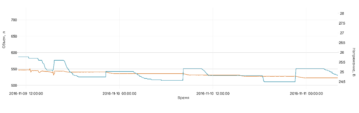

Коллеги, сталкивался ли кто-нибудь с ситуацией, когда в отчётах фигурируют сливы, которых на самом деле не было?
Вот что выдаёт отчёт:
А был ли слив? Призрачные/ложные сливы топлива. Ищем правду
В то же время на графике мы ничего подобного не наблюдаем:
Так же, как и в сообщениях от объекта:
Саппорт пока ничего внятного не предложил. Клиент волнуется.

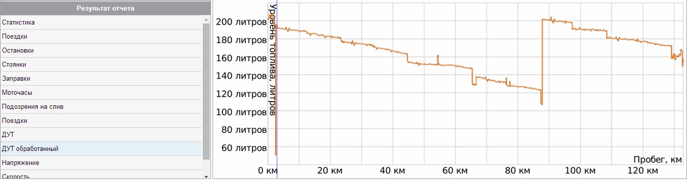

Нашел у себя аналогичный случай:
типа слив...
график
данные с прибора
Если запрашивать отчет за одни сутки, за 03.04 - то слива нет...
А если брать за чуть больший период, то картинки приложены...
С питанием проблем нет, с антеннами тоже.

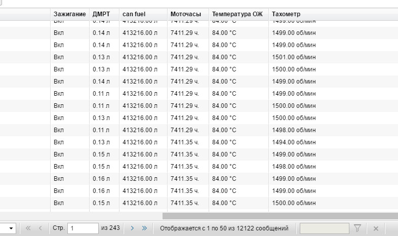

Доброго дня! Такая ситуация. Есть бульдозер ЧТЗ эпических размеров и с ушатанным двигателем. Расход на стоянке - около 30 л/ч. Соотвественно система фиксирует сливы. Но не всегда. Никак не можем разобраться, как отловить реальный слив. Есть большие подозрения, что водила как-то регулирует двигатель. Расход на ХХ снижается, а он понемногу сливает топливо (кривая графика плавно идет вниз, без провалов). Что можно попробовать?

Ситуация следующего рода:на автомобиле обнаружены 2 призрачных слива.
1) Первый раз по графику виден явно слив, но владелец а/м говорит, чо а/м находился на стоянке и был под камерой наблюдения. Слива быть не может.
2) Второй слив вызывает у меня подозрения из-за того что топлива снижается параллельно падению напряжения.
Как можно выяснить, что послужило причинами?
Прилагаю скрин-шоты.
Если необходимо, могу выгрузить сообщения.
По таблице сливы:
2013-05-27 00:46:08    2013-05-27 02:51:08    267 л    245 л    21.77 л
2013-05-28 09:46:26    2013-05-28 16:32:22    228 л    205 л    23.30 л

new wrote:
Добрый день!
Решил не плодить дополнительные темы, пишу в этой.
По таблице сливы:
сливы не совсем и призрачные + по графику они есть, это видно, т.е. программа взяла данные и определила это падение уровня как слив - данные отработаны корректно
а вот уже причину таких данных нужно искать, возможно изменение уровня топлива таки было, возможно есть действительно зависимость от напряжения или был какой-то сбой датчика.

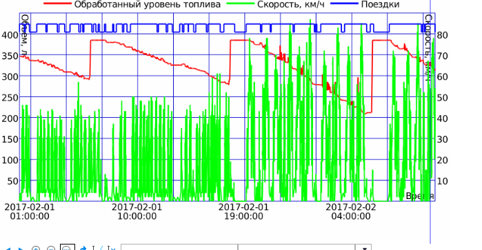

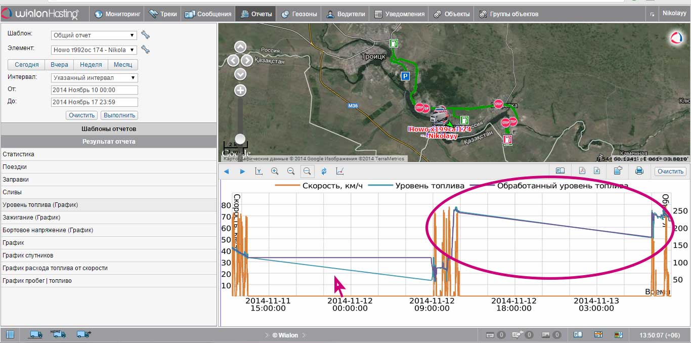

Машина тягач Nissan Diesel а766ее приехала в 2 ночи в сокочь в 02-43 отключил зажигание было 266 литров, в 07-37 включил и было показано слито 14 литров стало 252. но как слив он не показал а вот по графику видно !тронулся в 08-02 ! че подскажите ?
вот этот график

Попробуйте изменить метод расчета расхода на по времени или включить в интервал отчета предыдущую поездку

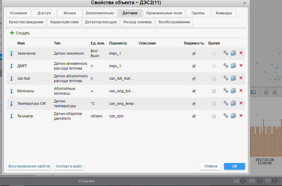

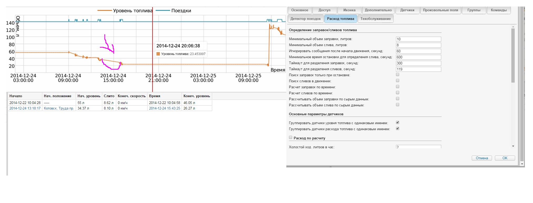

Коллеги, аналогичная ситуация.
Появляются призрачные сливы + не отображается расход топлива по ДУТ в моточасах.
Пример следующий: Имеется двух-баковый камаз с верхним оборудованием(кран).
Проблема №1
Если строить отчет с 31.07.2013 00:00 по 31.07.2013 23:59, то виалон сообщает о двух сливах топлива: 1) 10:47 2) 15:03
Есть строить отчет с 31.07.2013 09:00 по 31.07.2013 11:00, то слива нет.
Есть строить отчет с 31.07.2013 15:00 по 31.07.2013 16:00, то слива нет.
Проблема №2
При постройке отчета не отображается расход топлива по ДУТ в моточасах, грешим на то что техника стоит на месте и не двигается, но не понимаем ньюансов.
Так же есть Амкодор, который настроен идентично нашему камазу, в тракторе все работает как по часам.
Может кто то уже сталкивался с подобным?
Доступ к технике, графики и скриншоты могу выслать по почте, дабы не плодить одинаковые картинки.
Резюмируя все вышеуказанное - как привязать расход топлива по ДУТ к моточасам, если техника стоит на месте? Получается что ТС например бурит, тратит топливо, в рисуется как слив.
Заранее спасибо за помощь.

1. возможно ваши интервалы в отдельности не затрагивают всего слива, попробуйте их расширить
2. нужно смотреть что выбрано в качестве счетчика моточасов и действительно ли выдают он верные интервалы, + есть ли на них расход
общая рекомендация: использовать расчет по времени и выставить реальную норму по расходу на холостом ходу
Да, для подробного анализа можете дать доступ сюда или в личку.

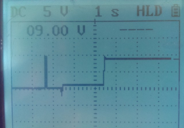

new
1.ый скрин чуть малоинформативен. покажите топливо до поездки. Вернулось или нет на свой уровень
2.ый подсказка с  напряжением. Заметили что просело напряжение и топливо. Это не слив. И дут скорее всего у вас аналог. Проверьте подключение. Такого не должно быть.

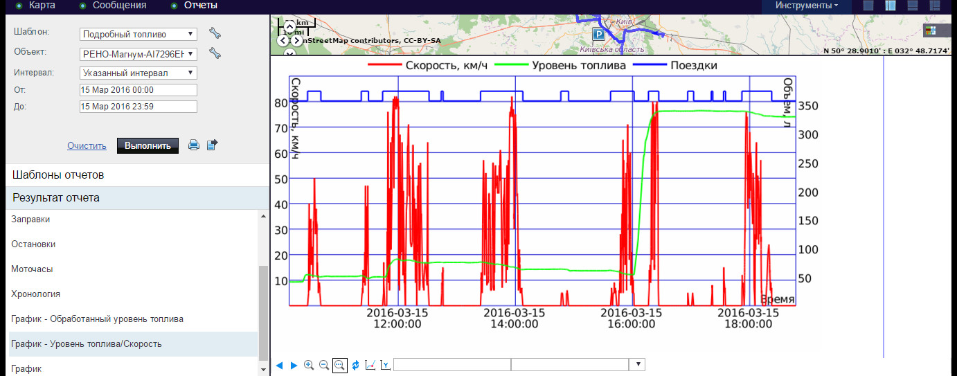

Доброго времени суток всем!
Очередной вопрос по анализу уровня топлива. Имеется такой график:
ДУТ частотник. Стоит на МАЗе с Реношным двигателем (сзади 2-а моста). Первая поездка после установки по стандартному маршруту, водителю надо показать тот же расход топлива, что и до установки. Сливает как видите через обратку, но "по-глупому", хоть и по 10 л 6 раз. Все бы ничего, но не сходится расход на здоровенной машинке, если посмотреть расход без сливов, то груженый он шел с расходом 28.5л/100км, пустой вообще 21,5 л/100км.  Если взять в расчет сливы, то груженый 47л/100, пустой 32л/100км. Особенностью 500 л Мазовского бака было замечено, что если воткнуть ДУТ между двумя перегородками в центре бака, то топливо при езде не калышится вообще (+-2 л максимум). Вопрос к форумчанам, может я ошибаюсь на счет сливов, ведь показания "сделанные" водилой, прям как в бумажке по эксплуатации.
А если в отчете "исключить слив из расхода топлива"?
57
Re: А был ли слив? Призрачные/ложные сливы топлива. Ищем правду
Исключил. Действительно я не правильно прикинул. Груженый 31л/100 км, пустой 25л/100км получилось. Но все равно больно экономичный Маз получился, ладненько со "своими старыми" водителями еще пообщаюсь, может так оно и есть..

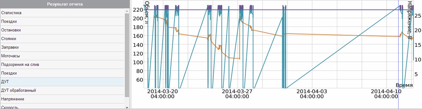

Опять со своими графиками топлива smile
Дут частотник, дренажка не должна быть забита. Да и по графику похоже на неисправность дута, правильно ли я мыслю? smile
П.С. Второй заправки во время движения которая, на самом деле не было. Автомобиль газель, человек в конце рабочего дня подъехал, бак был практически пустой (сам заглядывал), хотя по показаниям он полон.

скриншот для наглядности

DmitriyCh, VladS, спасибо, но ни первое, ни второе проблемы не решает. В первом случае от ложных сливов спасает, но не видит реальной заправки, после которой двигатель завели и напряжение в бортовой сети восстановилось. Во втором случае количество ложных сливов за месяц уменьшилось с 25 до 19, а заправка посчиталась от нуля, а не от реального уровня, когда авто стояло с разряженными аккумуляторами.
В данном случае, предполагаю вариант, аналогичный координатам и положению, когда оно "замораживается" при пропадании данных по координатам. Вот так бы и данные ДУТ "замораживать", когда пропадает питание. Тогда бы по восстановлению электропитания система бы анализировала по сути уровень до отключения питания, и после включения, т.е. осталось ли топливо на том же уровне, или произошел слив или заправка за это время.

Стоит телтоника fm1100 + аналоговый датчик топлива. Заправки показывает с + 1 литрой а вот сливы в -5 литров, как нормально откоректировать значение сливов?
88
емкость общая бака какая?
89
емкость 62 литры
90
(edited by SanderAMC 01/04/2014 12:52:12)
Какой датчик стоит, модель?
Если можно, график с отключенной фильтрацией дайте, от времени.

не знаю какой датчик стоит, после покупал отдел закупок, по дукоментации просто "датчик топлива" маякните в скайп, быстрее будет

Установили ДУТ на Краз, он выдает такие странные сливы. Пытались менять оборудование, что блок (Galileo 2.8), что ДУТ (аналоговый был, поставили цифровой автосенсор через преобразователь интерфеса) - все осталось, может кто сможет подсказать причину сливов?
  • А был ли слив? Призрачные/ложные сливы топлива. Ищем правду
93
Вот скрин с километражом
94
вы напряжение на графике покажите.
95
А в график добавьте еще одну кривую: напряжение АКБ. Очень похоже на те случаи, когда клемму с АКБ скидывают (или массу отключают, в зависимости от того, как вы подключали питание). Если так, то по аналогичным проблемам есть соответствующая тема с просьбой/предложением к Гуртам.
Доброго времени суток, коллеги!
Решил не открывать новую тему, т.к. проблема та-же. При выключенном зажигании от штатного датчика приходит 0. Валидация по зажиганию помогает, но часто в момент включения зажигания сообщение об этом приходит, но значение датчика ещё 0-2 (нормальное значение не менее 5).
По рекомендации http://docs.gurtam.com/ru/hosting/cms/u … nsors/calc выставил минимальное значение Х=4. Не помогло: на графике те-же выбросы, т.е. фильтр по минимальному значению не отрабатывает. Что ещё я забыл настроить?
97
в таблице тарировки уберите значения с x меньше 4 и заного генерируйте таблицу расчета и установите еще раз минимальное значение x

Минимальное значение Х в таблице = 5 изначально. Поэтому minX выбрал =4.
Напряжение показано голубой линией на первом графике.
101
Дмитрий Л wrote:
Да, массу отключают, напряжение на первом графике, валидатор на ДУТ для него я включил. Тут меня интересует почему за стоянку топливо падает, а потом в течении даже поездки возрастает, чего быть совсем не должно.

Отбой с моим вопросом. Всё верно работает, просто я график необработанный смотрел. На обработанном чистая картинка.

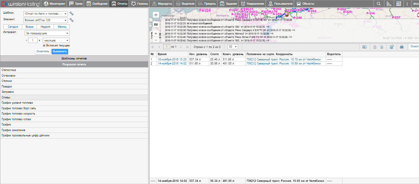

подскажите пожалуйста, почему когда делаешь отчет время слива одно а когда наводишь на место слива -другое

В таблице сливы на Про можно ведь начало и конец вывести?Судя по картинке,по прямым линиям,слив изза отсутсвия сообщений и наверно на скрине время окончания а в таблице время начала
Александр г.Уфа
111
да, про стоит, если не сложно подскажите где это находится
112
(edited by gravizapa 01/10/2014 10:51:41)
Свойства объекта - Расход топлива - галка "Рассчитывать расход топлива по времени",на хостинге так, на про вроде также. Должно ложный слив отсеять

Привет форумчани! Столкнулся с одной проблемой, и уже порядка 3 дней думаю, что и как ее решить! В общем суть такая: газелька Валдай 2012 года, на нее подключили DUT Technoton и Signal S2550! Так вот, при заводке у него происходит скачек напряжения порядка меньше 10В, что фиксируется DUT-ом, т.к. он перезагружается! Этот скачек длится не более секунды! Что посоветуете в этом случае, как убрать эти ложные показания? sad
P.S. скрин выложу сюда, может поможет!
Нужно работать не 12 часов, а головой!
114
Думаю, вас должно спасти такое: http://forum.gurtam.com/viewtopic.php?id=5133
115
Фишка в том, что в момент заводки, напряжение падает чуть ли до 7В буквально менее 1 сек, что в дальнейшем катастрофично для дута, т.к. дут перезагружается и начинает присылать данные с 0 до определенного уровня! И так постоянно, как убрать эту единственную секунду!
116
Сделайте валидатор по напряжению.....
117
Не поможет! Пробовал, если сделать по напряжению, допустим ниже 10 В не считать, то само напряжение буквально менее секунды падает ниже 10 и что тогда?! Никак, все равно отображает ложные сливы! hmm
118
Support, уберите нули в настройках (нижняя граница Х - выставьте 1), тогда исчезнут.

Ded Vasil wrote:
И почему вы считаете, что это проблема ДУТА, а не терминала?
АналоговыеDUT-E A5/A10 по определению не имеют памяти. Поэтому после подачи питания плавно (за 3 секунды ) выходят на реальный уровень топлива.

Цифро - аналоговый DUT-E AF ведет себя по-умному. Он помнит прошлый уровень и через  3 секунды после включения  выдает напряжение реального уровня.
Technoton, Belarus
125
(edited by Alexby 24/10/2014 09:30:42)
Цифровые DUT-E 232/485/CAN после включения через 3 секунды выдают сразу прошлое запомненное реальное значение уровня топлива в баке.
На картинке виден разрыв во времени когда питание отключил. И тот же выходной сигнал N=1000 сразу после начала работы DUT-E.
Так что провалов на ноль у цифровых DUT-E нет.

Не могу избавится от ложных сливов во время включения питания.
Некоторые скачки он фмльтрует, а некоторые почему то нет

Makis wrote:
Доброго времени суток!
Скорее всего, программно эту проблему не решить. Сообщения идут достаточно адекватные (ага, только заниженные), и никакие другие параметры не смогут выступить валидатором "ложного" уровня топлива, т.к. также идут с адекватными значениями.
Смотрите, как на скриншоте: adc1 долго шло на уровне 2.5 В, причём машина двигалась с нормальными значениями всех параметров, а потом adc1 поднялся до 3.6 В. И ведь ничего, кроме adc1, не изменилось.
Как ни печально признавать, решение проблемы надо искать на "физическом" уровне.

Датчик был поставлен в начале октября и первых два дня было все в порядке, после начались непонятные подъемы топлива. Может ли на 50 литров меняться уровень из-за температуры, или еще из-за каких то параметров?
137
Может и будет меняться от температуры. Не для таких объемов бака. Причина явно в другом. Возможно, в первые 2 дня эксплуатация техники происходила по другому. Также возможно, что забит перелив.

Нас сейчас кстати тоже беспокоят такие поведения ДУТ когда уровень плавненько падает до 0 или околонулевого значения, долго на нем держится а потом также плавно восстанавливается. И это происходит при резком понижении температуры зимой. В прошлом году мучились все, в этом году этой зимой опять тоже самое. Производители Омникомм говорят что напрямую температура не влияет. Из вариантов причин ими предложенных более менее подходит плохой контакт, который при похолодании может вызывать падении частоты (ДУТы аналогово-частотные работают по частоте).Вот график. У кого есть подобная проблема?
Наложите еще график напряжения, есть-ли взаимосвязь?
Единственное, что приходит на ум - на морозе заряд штатного АКБ на стоянке просаживается, частота ДУТ уплывает, хотя не должна.

у меня  стоят автосенсор цифра
смотрю на данные по температуре от  дута
и на 300литров при дельте 30 градусов
топливо показывает 10 литров
приходится отфильтровывать валидатором по температуре.
график топлив с валидатором

без валидатора А был ли слив? Призрачные/ложные сливы топлива. Ищем правду
Всем привет! Проблема следующая, есть бетономиксер, т.е. малоподвижный. И в отчетах периодически как этот миксер стоит, регистрируется слив. Чтобы сливов не было, я временно поставил Таймаут для разделения сливов 119 секунд, и мин. объем слива 8 литров. Причем при преодолении этого порога в 119 секунд, например если ставишь 120 сек., показываются сливы. Со всякими настройками типо расчеты по времени ковырялся, пробовал, ничего не помогает. Скриншоты с графиками прикрепляю.
177
еще
178
и еще
179
У вас слив по времени стоит, а расход на холостом ходу 2 л/ч, насколько я вижу. Вот и регистрируется слив, поскольку график топлива явно завален свыше 2 л/ч.
А прочие таймауты принципиально влияние на детектирование здесь не оказывают.

Большое спасибо! с этим параметром столкнулись в первый раз, все показывает как нужно

Здравствуйте, уважаемые форумчане!
Впервые столкнулся с сигналом о сливе. Как определить, ложный он или действительный? (таких сигналов было три, привожу их все). Подскажите, на что обращать внимание? Смотрел на форуме схожые темы, но пока не вник... Прошу прощения, если вопрос покажется слишком простым и очевидным.
Слив №1
Слив №2
Слив №3
1, 2. Бак не больше 100 литров, судя по модели автомобиля, (ГАЗ 3302)
бак №1 (70 литров, 820х383х243)
+ show spoiler
бак №2 (100 литров, 1170х383243)
+ show spoiler
3. График скорости по первому сливу (оборотов нет)
График скорости по второму сливу
График скорости по третьему сливу
4. Слив первый и второй были в один день. Вот графики:
Графики третьего слива
187
Во время движения (есть скорость) есть и "сливы"  и заправки. Видимо софт соединяет точки скорости при отсутствии данных.  После "слива" есть замедление расхода, возможно движение под уклон и снова вверх.
В общем 50\50 - надо наблюдать.  Презумпция невиновности.

Не вижу явного слива ни на одном из графиков. Повышенный расход сверх типового есть участками.
Либо естественный режим эксплуатации ТС, либо слив через обратку, малой скоростью.

доброго времени суток!
помогите решить проблему.
автомобиль Урал, с автокраном.
стоит расчет топлива по времени.
показывает ложные сливы и заправки, значения по графику периодически то падают в 0, то держаться на значении 1023, причем на 1023 значение может держаться несколько часов.
Подскажите какой можно поставить валидатор что бы отсеч лишние значения? или как еще можно решить проблему?

Если остальные показания как на представленном графике, валидатор не поможет.
Судя по графику, ДУТ гонит лажу. Либо неисправен, либо подключение некорректное. Смотреть питание и воду в баке, как минимум.
поддерживаю смотрите зависимость  от напряжения, если нет зависимости
то копайте дут, неисправен, неисправно питание, вода, окисление подключения, контакт предохранителя.

посмотрел напряжение, когда машина не работает топливо и напряжение в норме не скачет(терминал запитан на прямую от АКБ)
думаю что вода в баке скорей всего.
вот график напряжения и показания ДУТ за одно время.

Уважаемые Гуру Wialon, помогите разобраться новичку. У клиента  зафиксированно  повышение топлива на 30 л во время поездки в течении 10 мин, причем эта ситуация повторилась еще один раз те же 30л и те же 10 мин (первый раз в 11:40, второй в 16:40 сразу после заправки). Предположение было, что есть 2-ой бак, но как оказалось -нет.
Что это может быть?

valeriy8110 wrote:
47 просмотров и ни одной версии?????
Не очень ясно, о каких 10 мин. вы говорите....
Версий масса ...
Например, в 12:00:
учитывая объем прибывшего топлива 25-30 литров , заправился из канистры чем угодно подешевле  (вплоть до печного топлива). Дальше обычный расход топлива до следующей заправки.... )
В этом масштабе не очень видно, в движении или на стоянке это происходит.

Заправка у Вас тоже какая-то невнятная: на графике топливо продолжает медленно нарастать уже после начала движения. Дренажные отверстия в датчике проверялись?

Всем откликнувшимся спасибо. Только, что буквально говорил с клиентом, оказалось, что в первом случае была заправка 30л, и таким образом получается, что он заправился и только после этого уровень топлива начал подыматься на эти 30 литров  (т .е.уже во время поездки), тоже самое и во втором случае, заправка по факту была 280 литров, а по графику видно , что 250 а 30 литров уже добавилось плавно после начала движения.
Что это может быть и как с этим бороться?

valeriy8110 возможно грязь в баке, или воздушные отверстия ДУТа забиты герметиком/грязью.
А в 10:10-10:20 что за скачок еще в 10л ?. Еще заправка?
"Если вы не можете объяснить это своей бабушке, вы сами этого не понимаете."  А.Эйнштейн
208
есть вариант, что ДУТ инерционный - т.е. финальный уровень топлива появляется уже через некоторое время после начала движения. В хостинге для этого есть специальная опция - Таймаут для определения полного объема заправки (http://docs.gurtam.com/ru/hosting/cms/units/fuel), в прошке такую опцию не выделяли, поэтому отчасти можно попытаться добиться красоты "игнорированием сообщений после начала движения" (http://docs.gurtam.com/ru/pro/1401/manager/units/fuel), но последствия непредсказуемы.

Доброго времени всем!
Уже не первый раз обращаю внимание, что то не так с контролем топлива у меня.... Или я не правильно делаю, или где-то собака зарылась.
На скриншотах видно - в отчете за месяц зафиксированы сливы, выбираю по дням, сливов нет. Просматривая график топлива за месяц, так и не смог найти слив. Что не так? Как это объяснить? Автомобиль Вольво, два разного объема бака.
Второй момент, который вызывает недоумение у меня - как программа определяет слив? Что влияет на определение слива? Двигатель работал на стоянке, и тут вывалился слив. С какого перепугу не пойму. В реальности слива не было. Для чего существует параметр - Расчет сливов по времени? Чтобы техника которая топчется на месте считала расход а не слив. Так? То есть грузовики, которые ездят по трассам, и в ожидании груза стоят на стоянках под этот параметр не попадают так?
А так же до сих пор не понятен мне факт определения начала заправки. Точка берется произвольная...
VladWialon
График топлива можно за время фиксации слива с напряжением например? Или доступ тестовый в лс
Баки у вас сообщаются или разные? Суммируются в таблице датчиков или нет?
По поводу галки "по времени" https://docs.wialon.com/ru/hosting/faq/ … onitoring1

Про эту галку я читал. И сделал вывод, что для грузовиков это не нужно. Но как быть если грузовик на стоянке потребляет топливо? Греется водитель к примеру. За пару дней такой стоянки вываливается слив. Если поставить галку, то расход между поездками не работает. Средний расход на 100км в таком случае возрастает.

Может поможет увеличение параметра "расход на холостом ходу"?
На графике один из сливов. Видно, что бортсеть менялась. Автомобиль стоял на месте, грелся.
Баки сообщающиеся, датчики суммируются. Хотелось бы Вашей перепроверки моей настройки с двумя дутами. На скриншоте видно настройки двух датчиков.Верно ли настройки?
Аналоговый датчик не стоит ставить типа "цифровой". Поменяйте на "произвольный датчик" для левого и правого. И для каждого из них свою тарировку вбейте.

Машина Вольво грузовая, двух баковая.
Я вроде не ставил аналоговый датчик? изначально стоял произвольный цифровой датчик?
Добрый день!
Подробно о расчете топлива описано в документации здесь
Если слив был детектирован на пересечение дней, то в отчете за день вы его можете не получить, а уже при выполнение за несколько дней (когда попадают пересеченный дни) слив отображается , либо поездка (если расчет слива по пробегу (галочка "Расчет сливов по времени" выключена) началась только на следующий день(дни) , в этом случае также, т.к нет данных по изменению пробега , то за один день слив не детектируется
опция  "Расчет сливов по времени" рассматривает уровень топлива по всем сообщениям вне зависимости от поездок. В основном опция используется для малоподвижных объектов, когда нет возможности детектировать изменения пробега.  Можно попробовать применять и для движущихся объектов, но все зависит также от исходных данных, который присылает прибор
Также в случае применения этой оцпии нужно иметь ввиду, что влияет значение  параметр из блока "Расход по расчету" → "На холостом ходу, литров в час" : если скорость расхода топлива по датчикам больше , чем это значение, и достигается минимальный объем слива, то слив будет детектировать
Для детектировании времени заправки берется время наибольшего перепада уровня топлива
Diana Cheley
Wialon Hosting Expert
Gurtam

Люди добрые, помогите !)
в общем подключил я к терминалу арнави канлог фарватер.данные на виалон пошли но вот с графиками беда какая то, а именно моточасы идут на графике рывками и расход абсолютный также какими то пиками... также к терминалу подключен датчик расхода дфм (в виалоне как дмрт)с него график ровный без разрывов. скриншоты прилагаю.
любую, даже самую простую задачу - можно сделать не выполнимой, проведя достаточное количество совещаний.
227

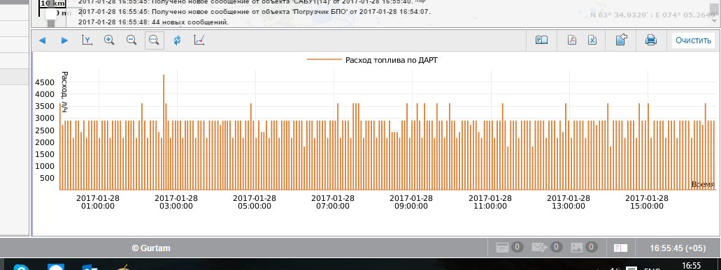

Для абсолютного расхода выставите нижнюю границу
Eduard Vald / GoGPS Service
www.gogps.eu
eduard.vald@gogps.eu

а поподробнее? сколько границу? после расчета? ставил 0 результата нет..

Посмотрите до какого значения падают показания ДАРТ и поставьте единиц на 10 больше. Проблема только в том, что у меня, со временем, эта граница сдвигалась вверх, пропорционально увеличению значения ДАРТ, поэтому брал текущее значение ДАРТ минус 100 единиц и это ставил границей.

судя по сообщенияс дарт не падает вообще только повышаеться со временем. поэтому и не могу понять про что вы))) может я доступ вам предоставлю поможететак сказать пальцем тыкните?) или по тимвиверу?)

Прошу простить, не правильно понял описание проблемы.
Что касается рывков и пиков на графике, не знаю как поправить. В принципе все логично, Вы же на график выводите изменения значений, т.е. когда у Вас пришло 5 сообщений с одном значением ДАРТ или моточасов, то на графике будут отображаться нули, т.к. ни объем израсходованного топлива ни кол-во моточасов не изменилось. В 6-м сообщении у Вас увеличилось значение ДАРТ и моточасов, поэтому на графике отобразился пик, а потом опять спад.

вот с этим и проблема
Помогите разобраться с графиком был ли слив!?И такая беда день через день!!! Зарание благодарен!
234
По этому графику мало что понятно. Пробовали фильтрацию/сглаживание увеличить?

RP24telecom  Вот эту?
236
Эту, или в самом датчике топлива. Ну и чтобы не стояла галка расчета сливов по исходным данным.

А почему не стояли?Это как-то влияет?

Коллеги, дабы не плодить новую тему.....
ДУТ Сиенсор, техника Либхер 913
У кого какие соображения? Первое, что приходит в голову - вода....
правильно приходит в голову!!
Сделай проставку временную  под голову ДУТа .сантиметров на 5 чтоб поднять, пусть денек покатается, если все ок,  сливать воду.

Помогите пожалуйста, на данном графике слив или датчик чудит???
257
Судя по графику - слива нет, а вот колебания большие...У вас график всегда такой?

79002410122 wrote:
к сожалению да, не понимаю как его сделать чтобы таких скачков не было. ДУТ на Белазе установлен, работают в горных местах, может все из-за этого!?

А если вот так, показать скорость и расход топлива?

И всё же останусь при своём - скорей всего слива нет..
Повышение уровня с 245 до 256 перед остановкой не понятно, потом начало движения с 245.....
Что за датчик стоит и какое расстояние от конца датчика до дна бака?
262
(edited by Viskhan 23/05/2017 13:04:29)
точно не знаю, но до дна там сантиметров 2-5 не больше

Сегодня ДУТ в Wialonе показал слив в объеме 50 литров из бульдозера, я очень сильно сомневаюсь что это слив, нужна помощь с этой графикой.
264
На слив не похоже.
Неплохо бы наложить график топлива не на пройденный путь, а на обороты двигателя - так нагляднее. Еще посмотреть трек в течении этих 10 минут.
Спрашивайте про контроль топлива и CAN
265
У вас после "слива" уровень обратно вернулся.
Кстати, не слишком ли часто у вас трекер данные передает?

Посмотрите по сообщениям. там легко можно будет понять слив это или все такие нет
267
с т.зр. системы - слив - это всего-лишь расход выше, чем известно системе на величину бОльшую, чем минимальный объем.
В вашем случае - резкие перепады топлива. Как правило такое происходит либо от наклона датчика либо от его неисправности. Если не решать аппаратно, можно попробовать свалидировать сами значения относительно предыдущих (по дельте). В уведомлениях сливы останутся, но в таблицах все будет более-менее нормально.
Может есть возможность прислать наименование объекта, а так же отчетный интервал к нам на support@gurtam.com - мы посмотрим, что можно сделать с точки зрения настроек именно в системе.

Здравствуйте. проблема в том что как отключается питание ДУТ уходит в минус. и отчёт пишет СЛИВ. при подключении питания отчёт показывает ЗАПРАВКА.  ну на это поставил НИЖНЮЮ ГРАНИЦУ. а вот в панели мониторинга уровень топлива выходит в ошибку после отключения питания на ДУТ, а терминал работает от батарейки. можно ли как-то на мониторинге оставить последнее валидное сообщение, чтоб показывал литры? клиент просит.
269
Здравствуйте, amigo!
amigo wrote:
проблема в том что как отключается питание ДУТ уходит в минус. ... ну на это поставил НИЖНЮЮ ГРАНИЦУ. а вот в панели мониторинга уровень топлива выходит в ошибку после отключения питания на ДУТ, а терминал работает от батарейки.
Если в этот момент трекер присылает значение параметра от ДУТ, которое по какой либо причине (например, засчёт валидации или таблицы расчёта) считается невалидным, то система отрабатывает корректно, так как Wialon отображает те данные, которые присылает прибор.
Если же в этот момент трекер не присылает параметра от ДУТ, то вы можете достичь желаемого результата выключив опцию "Последнее сообщение" в свойствах датчика.

добрый день. что способствует скачкам топлива, и как с ним бороться?

amigo Судя по скриншоту, это легковой автомобиль? Как считываете данные? Какой терминал?
