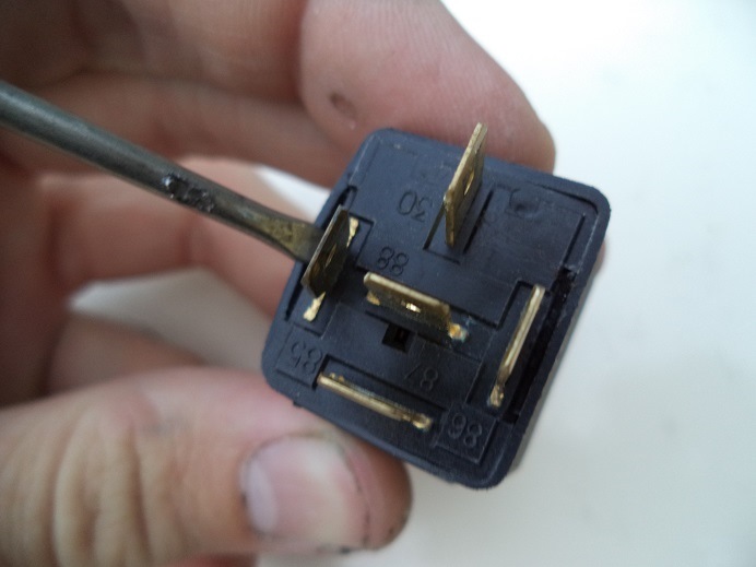

Главное при блокировке двигателя, в плане надежности (особенно если блокируете сильноточные цепи - стартер, бензонасос) - обеспечить качественный контакт во всей цепи, то есть надежно прикрутить или обжать провода, защитить колодку реле от попадания влаги. Ну и не блокировать мощные цепи 10-амперными релюхами ![]()
Основная причина выхода из строя цепи блокировки - плохой контакт в колодке реле, ведущий к перегреву, оплавлению колодки и пропаданию контакта из-за ее деформации.
Конечно, бывает и реле само ломается, но это реже.

Здравствуйте ! При установке имобилайзера (используем 5 контактное реле 24V на 80А,резали провод зажигания ) на тракторе КЛАСС 2013 года выпуска столкнулись с проблемой при окончательном монтаже трактор не заводился, при повороте ключа в положение START вся панель гасла, стартер не прокручивался . При возвращении ключа в положение LOCK и снова пробуя заводить панель приборов гасла трактор не заводился . Сняли реле,скрутили напрямую провод зажигания трактор заводится ! Посоветуйте ,чем проблема такого явление .Возможно ли что бортовому компу не нравится такое подключение .....
Заранее благодарю !
Заранее благодарю !
Ищите проблемы в своем девайсе, в его программировании или подключении.
диод стоит в держателе реле?
cynpeccop, причем тут диод? Замок зажигания в положении СТАРТ прерывает цепь питания электрооборудования для защиты их от бросков напряжения во время работы стартера (именно по этой причине гаснет панель приборов), но на реле стартера ничего не поступает. Раз провод на реле стартера прервали этим девайсом, то причина в нем, в его программировании, или в кривых руках, подключивших "не на те контакты".
1) Все зависит от того, где вы взяли питание на реле.
Смотреть пропадает ли питание реле во время старта.
2) Во время заводки ваш контроллер, перезапускается и размыкает реле.
3) Резали не правильный провод (не зажигание).
Dima Схему подключения скиньте, важно понять, как вы реализовали блокировку.
ну про руки - это сразу понятно, я запрыгнул далеко вперед своим вопросом. Бывает, при слаботочном управлении, если по ту сторону ключа стоит не реле, а блок со своей схемотехникой и подтяжками, запитка катушки реле с этого провода чревата, еще сталкивался с обычным, на первым взгляд, сигнальным дискретным проводом, который с установкой диода в держателе реле переставал работать. потыкать особо нечем было, так и не понял фокуса.
Здравствуйте! Спасибо за ответы. Схему подключения приложил как просили .
контакты реле перепутали скорее всего
Если все соединили правильно, проверьте напряжение( тестором, а лучше осцилографом) во время заводки на клеймах (85-86), если увидите там напряжение >4 В, то у вас скорее всего пытается отщелкнуться реле.
И ещё, у многих современных грузовиков, стартером управляет EDC. С ключа на EDC идет дискретный сигнал.
Плюс, так как токового отлючателя массы нет, в место него работает разгрузочное реле (коммутируется +) смотреть что там происходит.
86 надо с 30 коротить если на 85 минус управляющий приходит.... не настаиваю....
Практика в установки имобилайзера у нас есть ,устанавливали на китайские грузовики автобусы все работает, как надо. Вот с трактором не получается. Ded Vasil вы можете по конкретней описать как можно исправить возникшую тупиковую ситуацию ,спасибо !
Для начало проверьте, то что вам сказали.
Для успокоения совести найдите не отключаемый "+". И запитайте реле (86 контакт). Если не сработает. Откинте 85 контакт от вашего контролера (сигнализации).
Если и это не сработает. То либо реле фиговое , либо разрезали не тот провод.
Чудес не бывает.
Хорошо. Вас понял ,попробую...
либо "перевернули" соответствие контактов по отношению к замку зажигания и штатного реле стартера, либо (совсем невероятное предположение))) штатное реле стартера с замка зажигания управляется "минусом".
Ded Vasil wrote:То либо реле фиговое , либо разрезали не тот провод.
Вот по-этому и надо поробовать запитать 86 отдельно. :-)
Вообще это все смахивает на обычный троллинг. За это время можно было прозвонить тестером вдоль и поперек, и найти причину.
Трактор находится далеко от офиса ,в момент установки трактор был нужен в поле время для прозвона и тп . не было так что пардон,это ни какой не троллинг !

Просим поучаствовать в обмене мнениями по производителям/брендам пятиконтактных реле (12В).
Какие используете, часто ли бывает брак?
Столкнулись с тем, что уже 2-я релюха выходит из строя, не проработав и 2-х месяцев.
VW Polo, блокировка бензонасоса по закрытой схеме, реле Titan, ББ Телтоника FMA110.
Без видимых причин машина перестаёт заводиться. Меняем реле - всё в норме. Брак реле или ещё какие-то причины?

на сегодня на рынке существует миллион и один производителей реле, как показала практика существуют дорогие и дешёвые, основное отличие визуально это запаянный корпус (типа герметичный) и не запаянный со стороны контактов виден определённые зазоры (на фото наглядно показываю), но не в этом суть, на самом деле контакты 87, 88, 30 должны быть посеребрённые делается это покрытие для того что бы избежать так называемого подгорания, вот почему производители как hella, conwoi и им подобные просят в среднем от 3-6$ за штуку в зависимости где покупать, остальные контакты такие как 86, 85- это обычный электромагнит. просто не совсем понятна ваша проблема, у вас какая проблема реле через время не "щёлкает" или при "щёлканье" не проводит плюс или минус между контактами 87, 88, 30?... ![]()
скорее всего , как всегда, забывают ставить диод ...
SiMaxDnepr wrote:у вас какая проблема реле через время не "щёлкает" или при "щёлканье" не проводит плюс или минус между контактами 87, 88, 30?
и что, ну забыли, я вообще забиваю на него и из десяти случаев ставлю только два и то в тех случаях когда имеется на разъёме, могу спорить что о диоде между контактами 85 и 86 сейчас узнает 90- 95% форума, или вы думаете он реально спасает и гасит эдс, но не будем забывать о том, что диод увеличивает время срабатывания реле, а если вы технарь то как никто должны знать, что время срабатывания реле может доходить до двух секунд, а в случае трк и при насосе с высокой производительностью, две секунды порой добегает до десяти литров по инерции, так что если нет диода ничего страшного не произойдёт, в камазах когда открываешь центральную консоль стоит минимум штук 20 реле и все без диода и работают десятилетиями, ладно пусть вы не знаете что такое камаз, даф любой 85, 95, 105, ни на одном реле в блоке предохранителей нет диода и так же работает, ещё раз говорю всё зависит только от качества контактов и качества катушки, а остальному там нечему ломаться... ![]()
Ну как же? Диод к реле нужен не для защиты самого реле, а для защиты цепей управления этим реле от его (катушки реле) самоиндукции. А вот по выходу из строя реле - это гадание на кофейной гуще, пока коллега не пояснит, что конкретно выходило из строя в реле. Если контактная группа - это одно. Если катушка - это другое. Да и смотря что коммутировало это реле - тоже имеет значение. К слову, 12 вольт на реле - это абсолютно не означает, что его можно использовать в бортовой сети автомобиля с 12-вольтовой аккумуляторной батареей. Многие бытовые реле имеют допуск 1-2 вольта, и не рассчитаны на применение в электросетях автомобилей (равно как и с критериями использования по температуре окружающей среды).
- Здесь, в первую очередь, я имел в виду защиту контактов реле от токов самоиндукции при работе реле на индуктивную нагрузку.
Попробуйте держаться пальцами за контакты 85 и 86 без диода и поподавайте на релюху питание
а потом с диодом.
а потом с диодом.
Ииииии что должно произойти, наверно замкнутся контакты 30 и 87 в обоих случаях, это же не брони провод как бы, да и вообще зачем держаться за эти контакты мне кажется это если бы электрик дал бы рекомендацию по проверке напряжения в розетке, пальцами... ![]()

Это способ физически даст понять смысл наличия диода и видимо стоит уточнить, что контакты надо держать пальцами одной руки, например большим и указательным и не стоит проводить этот эксперимент если у вас кардиостимулятор.
