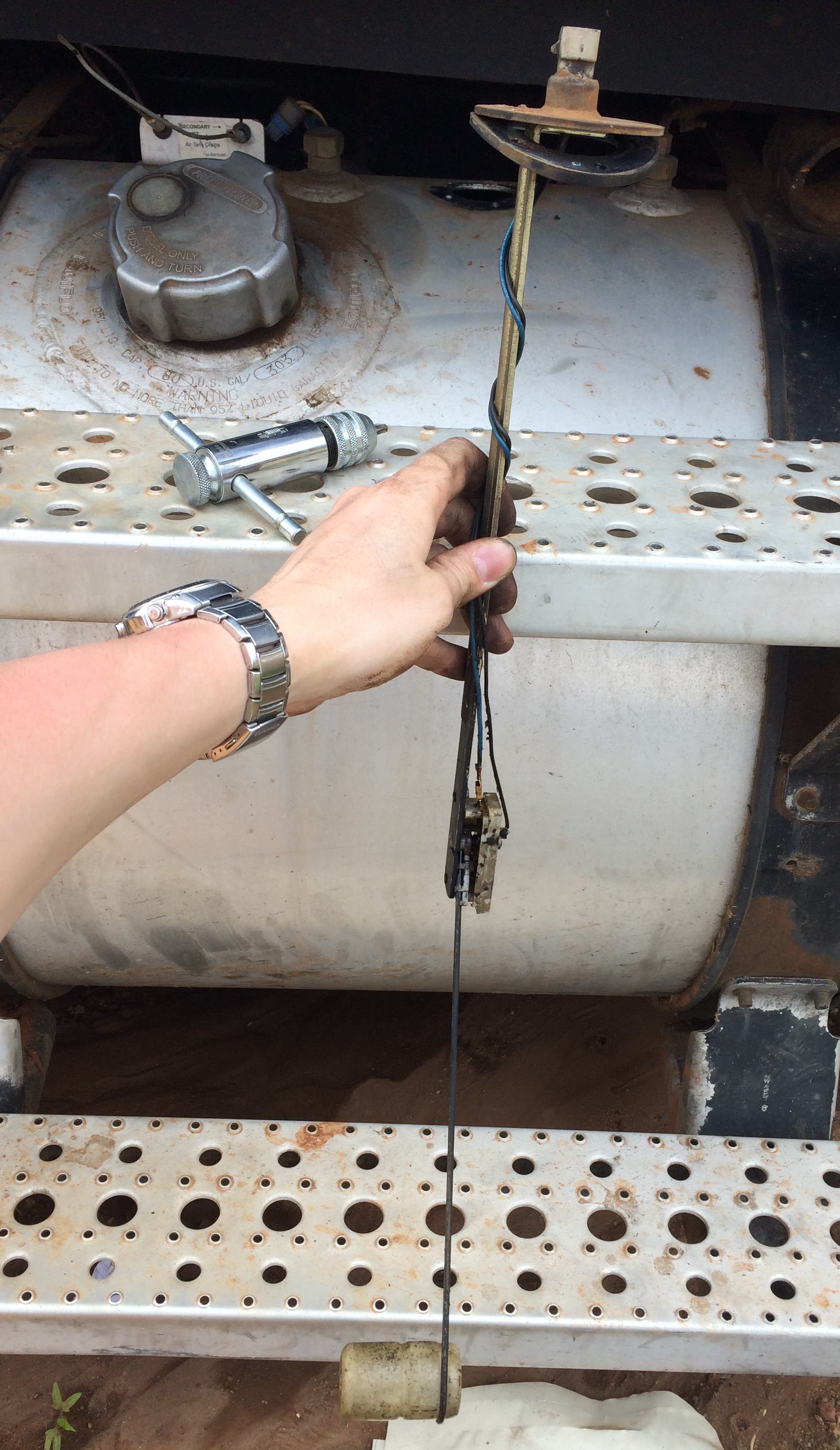

А вот с ДУТ-Е, решил взять 1 шт. на пробу уж больно нахваливали, мучаюсь уже 5 день.
Проверил все варианты.
Массу ДУТ, прозвонил все провода  т.д. и т.п.
Результат один на выходе аналогового сигнала напряжение около 23-24В.
В инструкции написано, что такое напряжение возможно при замыкании трубок, грязь вода в баке.
Вытащили ДУТ визуально еще раз проверили трубки, все чисто (надо отметить, что когда пилили ДУТ в размер, распил пришелся как раз на одну из изоляцию(пластмассовая капля на одной из трубок, они расположены по всей длине датчика(пилили аккуратно трубки были расположенны вниз), но я думаю это не влияет на работу датчика).
Замерили напряжение, не опуская ДУТ в бак, т.е. в подвешенном в воздухе, снова 23-24В, хотя должно быть порядка 1-1,2В.
Вывод занчит где то замыкание.
Длина отпиленной части не превышала 30% от размера датчика.
У кого может была такая-же проблема, может быть я что то не так делаю.
Или просто направить его обратно поставщику, слышал что вроде (Технотон) выплачивает компенсацию за бра 50$, так ли это?
Наверное не повезло вам - ни разу с подобным не сталкивались.
Что-то явно не в порядке. На выходе аналогового ДУТ-Е такого напряжения быть не может. При замыкании трубок максимум будет порядка 5,5В для ДУТ-Е А5 и порядка 10,0В для ДУТ-Е А10. Свяжитесь со службой технической поддержки

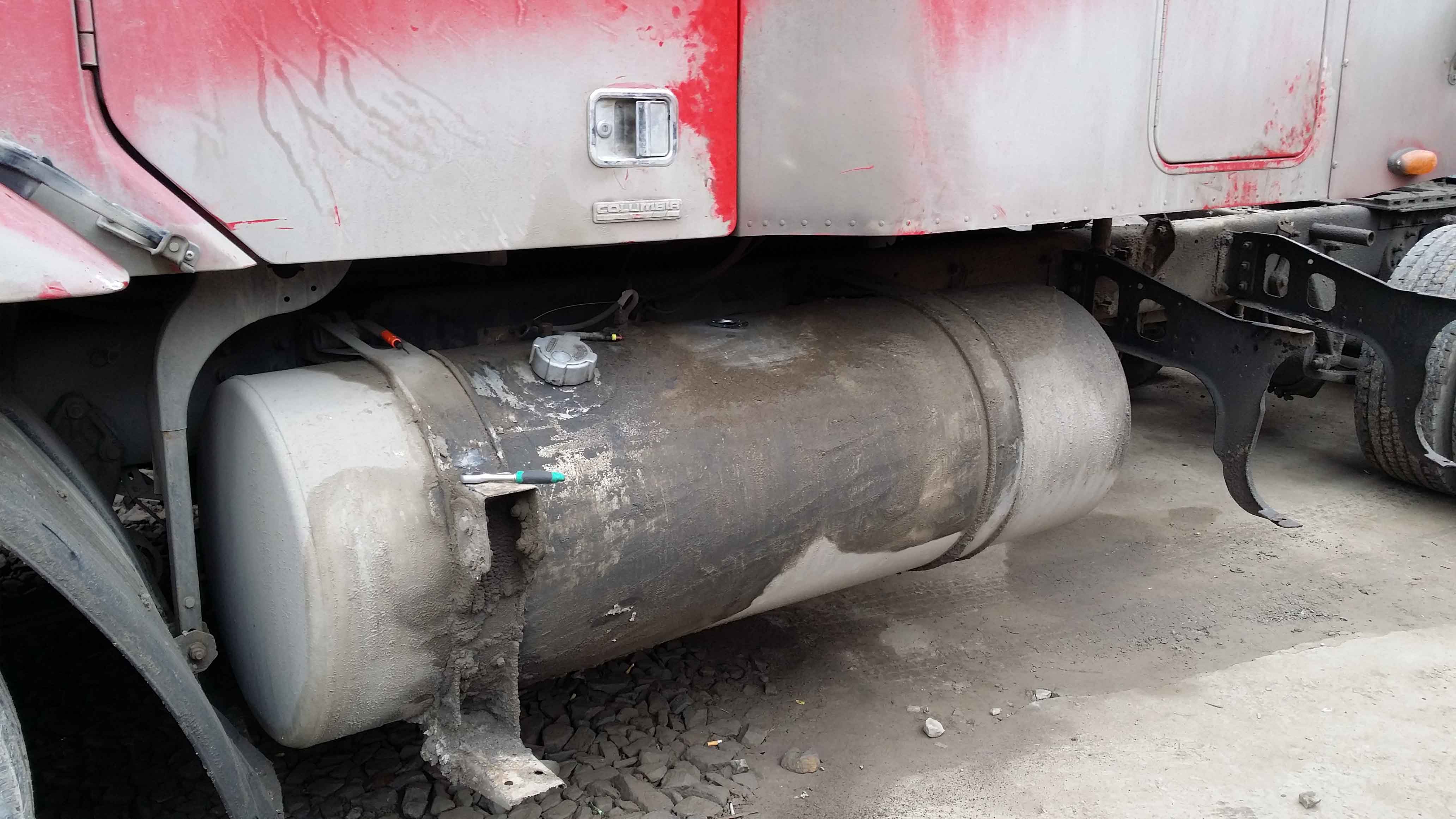

Всем салют, коллеги )))
Поделитесь пожалуйста информацией о устройстве топливных баков грузовиков Петербилд и Фредлайтер, завтра монтаж, боюсь в перегородку попасть ((( Надеюсь они там не горизонтальные? Можно набросок "отруки", буду рад любой помощи.
Спасибо ^ ^

У феди (они на европейцев и американцев делятся) у американца вроде круглый алюминиевый бак,  трассу подлиннее бери, по борту (там цуко накладка во всю длину) под капот и в салон...про европейца не знаю.
...с перегородкой там проблем не было (ну простукаешь если что) ....

Фредлайтер невысокие и длинные баки - перегородка есть, но почему-то стоит на одной трети, частенько перегородку срывает и она ломает дут.

Установили ДУТы на 20 машинах, баки немного различаются по длинне и объёму, на коротких точно по центру поставить невозможно, там стоит штатный ДУТ. Можно поставить рядом с ним, так как поплавок ходит поперёк бака а не вдоль (на фото положение поплавка в баке).
На тех что подлиннее, проблем с установкой по центру не было, и проблем с перегородками не было.
