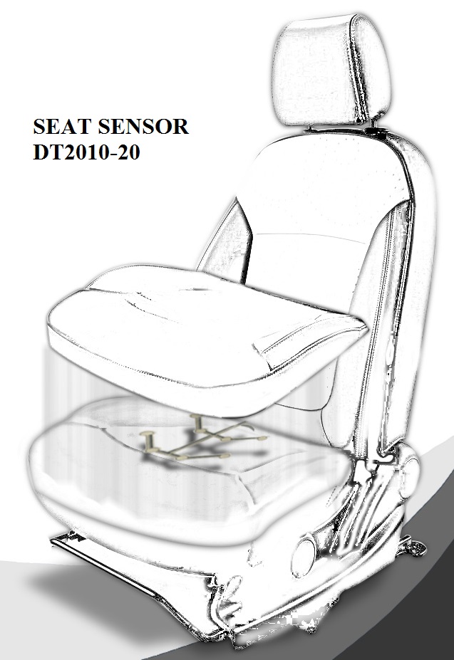

Пробовали следующие:
инфра-красный барьер- недостаток пассажир в проеме двери находится
датчики на ступеньки - пассажиры стоят на ступеньках
на сиденье - пересаживаются постоянно
турникет производства Петербург лишен всех недостатков из выпускаемых в РОССИИ самый дешевый, остальные перепродают их. Но цена за один турникет порядка 50 т.руб. Одна дверь один-два турникета вот и считайте на автобус сколько денег надою\.

Доброго времени суток ! Может ли кто посоветовать или поделиться опотом ...  Клиент имеет такса-парк, модели авто LACETI .Заинтересован в подсчете пассажиров. Можно будет это сделать при помощи датчика Ш - 2,или есть другие варианты ?  Заранее спасибо!
126
Учёт пассажиропотока на Wialon
Re: Учёт пассажиропотока на Wialon
Можно сделать с помощью датчика наличия пассажира+Виалон = список поездок с пассажирами, выводы самостоятельно.
Евгений Максимов
+79169944009
www.geosmt.ru
www.en.geoservice24.ru
127
maxdima, устанавливаем на такси бесконтактные датчики + сделали визуальную индикацию объекта (занят, свободен, на вызов, не на линии) + сделали отчеты по поездкам с пассажиром, поездкам без пассажира. Работает нормально. Есть уже случаи саботажа водителей. )) Ш-2 думаю для такси не совсем пригодны.
www.dealline.ru
Дмитрий Ларионов
128
Благодарю за ценную информацию,подскажите названия устанавливаемых ДАТЧИКОВ,за ранее спасибо!
