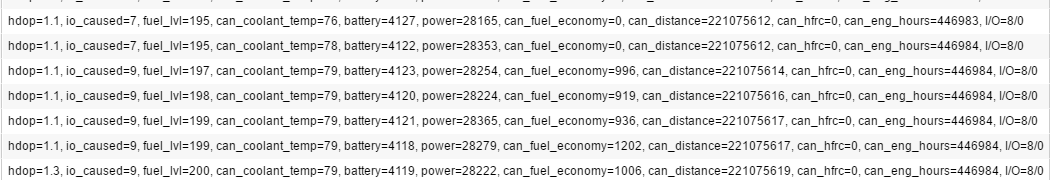

Народ подскажите пожалуйста какие коэффициенты использовать для преобразования параметров по кан шине на MAN TGA 2007 года на приборе Pro3.
1. fuel_lvl (ДУТ)
2. can_coolant_temp (Т двигла)
3. can_distance (пробег)
  • Ruptela FM Pro3
"Если сомневаешься - не делай, если делаешь - не сомневайся!!!"
211
Ruptela FM Pro3
Re: Ruptela FM Pro3
Все стандартные параметры, соответствуют обычному FMS-протоколу:
1. fuel_lvl (ДУТ)
Идёт в процентах. Коэффициент зависит от максимального значения: самое стандартное - 250 единиц, бывают 200, видел также 166 и 233. Поищите по графику, когда машина заправлялась по-максимуму, какое было значение параметра.
Если нужно выводить в процентах: X = 1, a = 0.4, b = 0
Если нужны литры: X = 1, a = [объёма бака / максимальное значение параметра], b = 0
При объёме бака 600 литров коэффициент a = 600/250 = 2.4
Нюанс-1: Если машина двухбаковая, то есть 99% шанса, что виден только основной бак и 1% - что их сумма.
Нюанс-2: Верхние и нижние границы подбирайте при необходимости.
Х = 1, a = 1, b = - 40
X = 1, a = 0.005, b = 0
Нюанс: Лучше поставить нижнюю границу = 1, т.к. при могут проскакивать 0 по параметру. В редких случаях могут проскакивать несколько тысяч, поэтому границу подберите.

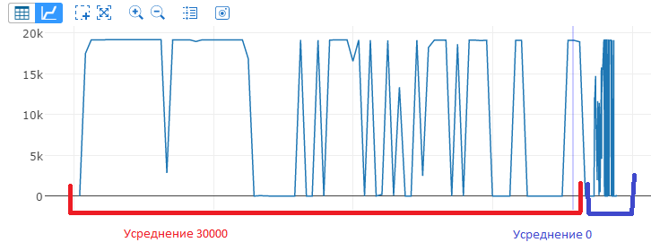

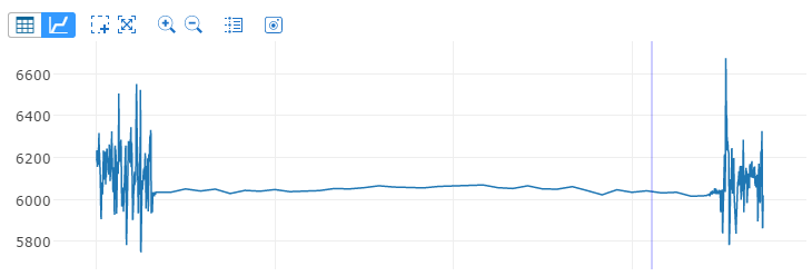

Опять вопрос по Pro3, стоит система на ТС Pro3 + 2 дут (Омником цифра и аналог), все работало хорошо, прошил на последнюю прошивку (Е2.54) и начались проблемы с аналоговым входом (adc1), показания то есть, то нет, в связи с этим вопрос как правильно устанавливать параметр усреднения по аналоговому входу, ставлю усреднение 30000 по умолчанию, показания скачут, плавают, ставлю в 0, то есть, то нет. Вот сижу думаю, то ли прошивка кривая, то ли я кривой, то ли датчик трендит, хотя на 3 ТС одна и таже проблема после перепрошивки, 2 день сижу разбираюсь, к сожалению удаленно, пока ничего не нашел.
Подскажите кто нить какие мысли по этому поводу есть?

Вот графики до и после перепрошивки и с разным усреднением

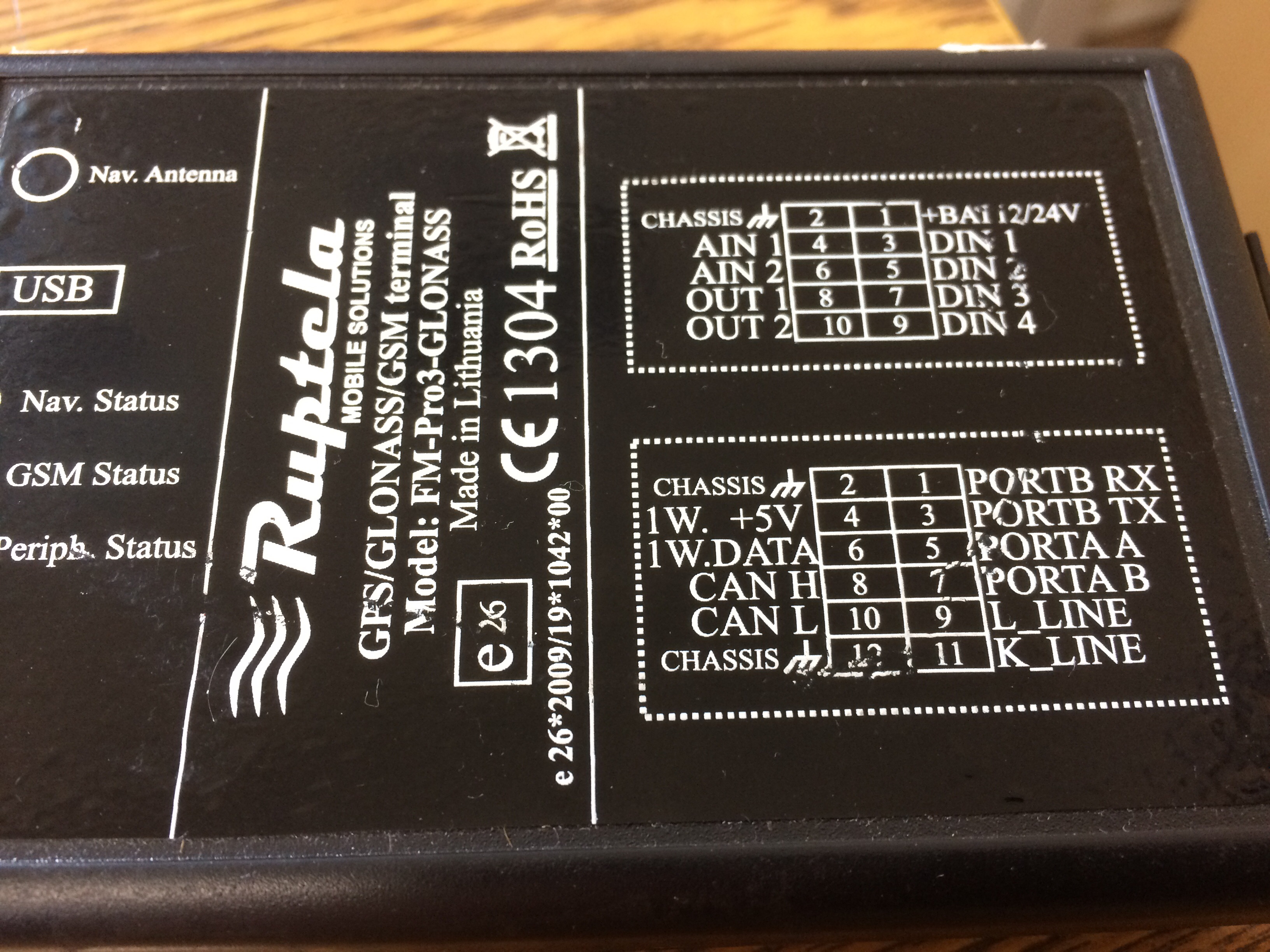

Здравствуйте. У меня имеется несколько ruptela fm-pro3, у всех проблема в следующем при подключении двух датчиков уровня топлива 232 от io 66 =65535 все время, а io 67 работает. Пробовали перекидывать. Цифровой ДУТ А1 и В1 включены в настройках. Порт А rs232 FDA rs232 . Порт В dad rs232.  FW 00.02.34 . Конфигуратор 00.01.71.  Подскажите пожалуйста как быть

Прошивку обновил. Все ровно почему то не работают входы

albert.mutalap Нашел подобное обращение, как раз с PRO3
Разработчики Ruptela отвечали, что значение 65535 означает неверное подключение ДУТ (особенно проверьте корректность RX/TX)

1. Проверьте у вас на про3 действительно ли исполнение с 2-мя rs232. В некоторых конфигураторах в моей практике было некорректно отображение интерфейсов, то бишь у про3 два 232-х интерфейса, а показывает 1 232 и 1 485 и
наоборот.

2. Поставьте в настройках дут автоматическую выдачу раз в секунду а не по запросу.
3. Иногда на 232 было так: подключаешь 2 дута включаешь про3 и ничего не кажет на входах или тольно на одном показывает, помогала полная перезагрузка с вытаскиванием батарейки. И на эти трекерах в последствии была проблематика, масса отключалась в машине наночь, батарея в трекере садилась и утром через час два после выхода трекера насвязь появлялись значения дут.

Когда тестером замеряешь на выходе rx плюсовой на tx минусовой ставлю показывает 8.3 вольта это на порте B.  Пробам измерить на A  напряжение по нулям показывает

Вот распиловка

Добрый день,
судя по фото у вас прибор FM-Pro3 Glonass. от обычной версии они отличались тем, что у них один порт RS232, а другой RS485. На фото указаны А и Б линия порта А.
На плате должна быть версия v4.

Что и требовалось доказать))))

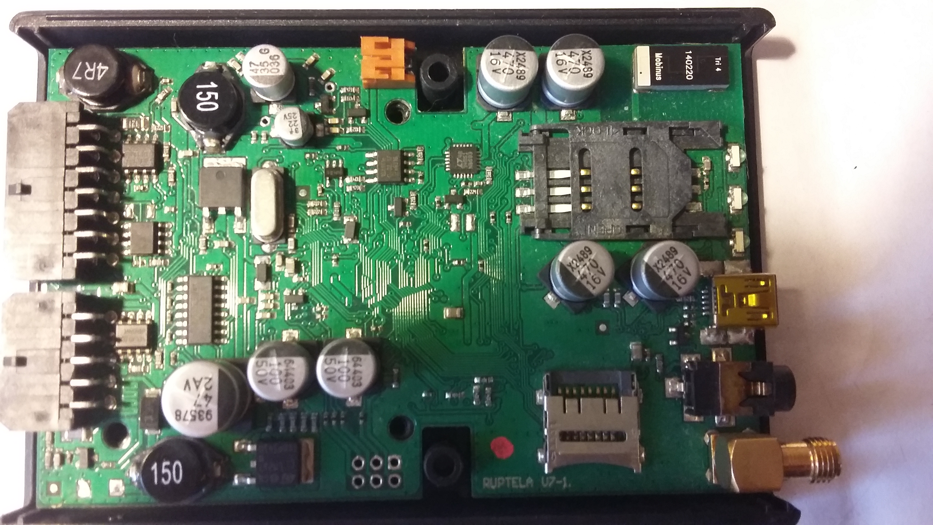

Подскажите где у Ruptela FM PRO 3 находится микруха памяти???

"микруха" памяти находится в "микрухе" процессора.

Здравствуйте,
если у вас какие-либо проблемы с оборудованием, то вам следует обратиться в тех поддержку по адресу support@ruptela.com
