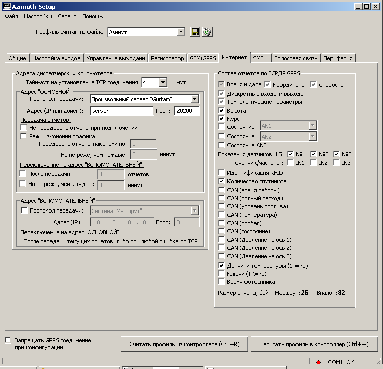

Поддержка счетчиков электроэнергии "Меркурий 230"
Сообщаю о выпуске обновления встроенного ПО (версия az5_m0110_p0100.prg, ссылка ниже) контроллерами "Азимут GSM 5 и 5.1" (Pro и Lite).
Теперь контроллеры поддерживают работу как с электросчетчиками CE303 (Энергомера), так и с популярными электросчетчиками "Меркурий 230". Поддерживаюся счетчики как с интерфейсом RS-485, так и с интерфейсом CAN.
Документация передана в Гуртам для реализации поддержки, так что нужно подождать, пока ее реализуют там (обычно пары дней хватало).
Выпущен также новый конфигуратор (ссылка ниже). В закладке "Периферия" выбирается тип счетчика и нужный период его опроса (0, 5 с, 30 с, 2 мин., 5 мин., 10 мин., 15 мин., 20 мин). После записи профиля нужно обязательно перезагрузить контроллер (пересбросить питание)!.
Счетчик  "Меркурий 230" подключается к шине RS-485 контроллера (разъем LLS) даже если у счетчика CAN интерфейс. Если счетчик с интерфейсом RS-485, то он подключается к одноименным контактам контроллера. В случае CAN интерфейса к контакту RS-485_A контроллера следует подключать цепь CAN- счетчика, а к контакту RS-485_В - цепь CAN+.
Счетчик предварительно должен быть сконфигурирован на скорость 9600 по шинам CAN или RS-485, сетевой адрес может быть любым (контроллер опрашивает его широковещательными запросами), пароль доступа к счетчику должен быть оставлен по умолчанию (111111). Не забудьте, что для работы интерфейсов (CAN или RS-485) счетчику нужно отдельное питание +5...+9В (см. руководство пользователя на счетчик).
В разделе "Диагностика" конфигуратора отображается признак подключения счетчика (обнаружен или нет) - это можно использовать для проверки правильности подключения счетчика к контроллеру. Благодаря этому можно уже сейчас попробовать подключить счетчик, даже без временного отсутствии поддержки на Виалоне.
На сервер передаются следующие показания от счетчика "Меркурий 230" на момент считывания:
A+ - Накопленная энергия от сброса. Активная прямая, Вт*ч
A- - Накопленная энергия от сброса. Активная обратная, Вт*ч
R+ - Накопленная энергия от сброса. Реактивная прямая, Вт*ч
R- - Накопленная энергия от сброса. Реактивная обратная, Вт*ч
V_F1 - Напряжение по 1 фазе. (разрешающая способность 0,01В)
V_F2 - Напряжение по 2 фазе. (разрешающая способность 0,01В)
V_F3 - Напряжение по 3 фазе. (разрешающая способность 0,01В)
V_F1 - Ток по 1 фазе (разрешающая способность 0,001A)
V_F2 - Ток по 2 фазе (разрешающая способность 0,001A)
V_F3 - Ток по 3 фазе (разрешающая способность 0,001A)
kp_sum - Коэффициент мощности по сумме фаз
kp_f1 - Коэффициент мощности по фазе 1
kp_f2- Коэффициент мощности по фазе 2
kp_f3 - Коэффициент мощности по фазе 3
freq - Значение частоты сети (разрешающая способность 0,01Гц)
Считывание параметров осуществляется  через заданный пользователем при конфигурации интервал (0, 5 с, 30 с, 2 мин., 5 мин., 10 мин., 15 мин., 20 мин.).
Данные при каждом считывании передаются на сервер отдельным от основных навигационных отчетов массивом, каждый массив содержит информацию о времени и местоположении считывания (привязка ко времени и месту).
Массивы не хранятся в энергонезависимой памяти контроллера.
Встроенное ПО (прошивка): http://rateos.ru/files/az5_m0110_p0100.zip
Свежий конфигуратор (Azimuth_Setup): http://rateos.ru/files/azimuth_setup_5.zip

Подключаем блок Азимут 5 PRO к Wialon Pro, но он его не видит, хотя блок данные отправляет. Поддержка отвечает, что вероятно была смена протокола. Подскажите сталкивался ли с этим кто-либо?

Выложи скрин настроек из вкладки подключения посмотрим что там у тебя

Конфигуратор Азимута
  • Азимут GSM 5.1 PRO
83
Азимут GSM 5.1 PRO
(edited by Sergey Chubarov 29/05/2014 14:51:38)
Re: Азимут GSM 5.1 PRO
IP адрес: 193.193.165.165, Port: 20206, если не ошибаюсь (уж точно не "server").

Тип оборудования в виалоне выбирайте ARUSNAVI
Ерохин Евгений Иванович, ООО "Аруснави Электроникс", ceo@arusnavi.ru, т. +79137258888

Вот такие  настройки  на Хостинг
86
Азимут GSM 5.1 PRO
Yevgen, спасибо помогло.

Добрый день, возникла проблема с приборами азимут, 3,4,5. Ситуация такая: при отправке команды (0000, track 10,10,300,60,5) на данные терминалы, должны соответственно меняться определённые параметры, но в прибор они приходят искаженными т.е. (19,5,300,60,5), а виалон приходит подтверждение что все норм.

nova2013 wrote:
Добрый день, возникла проблема с приборами азимут, 3,4,5. Ситуация такая: при отправке команды (16112012, track 10,10,300,60,5) на данные терминалы, должны соответственно меняться определённые параметры, но в прибор они приходят искаженными т.е. (19,5,300,60,5), а виалон приходит подтверждение что все норм.
Проверим, разберемся.
Разобрались:
Команда track правильно устанавливает градусы, но их неверно отображает конфигуратор Азимут(Аруснави) Сетап. Для верного отображения нужно обновить Азимут Сетап: http://rateos.ru/files/azimuth_setup_5.zip
Со скоростью проблема несколько экзотичнее оказалась: команда track ВНЕЗАПНО воспринимает скорость в милях/час, а не в км/ч, как ей положено по описанию, то есть, вместо 10 км/ч задавать нужно примерно 5 миль/ч. Азимут-сетап при этом уверенно показывает скорость в км/ч, пересчитывая показания из миль/ч.
Варианта преодоления этого недоразумения два:
1. Обновить прошивку Азимута (http://rateos.ru/files/az5_m0114_p0100.zip), тогда команда track, как ей и положено, будет воспринимать скорость в км/ч - лучший вариант, но только для Азимутов 5 и 5.1 (для Азимутов 3 и 4 обновления нет).
2. Просто помнить об этом нелепом глюке при использовании команды track.
Видимо, эти несуразицы не приводили к заметным последствиям, потому и оставались долгое время незамеченными.

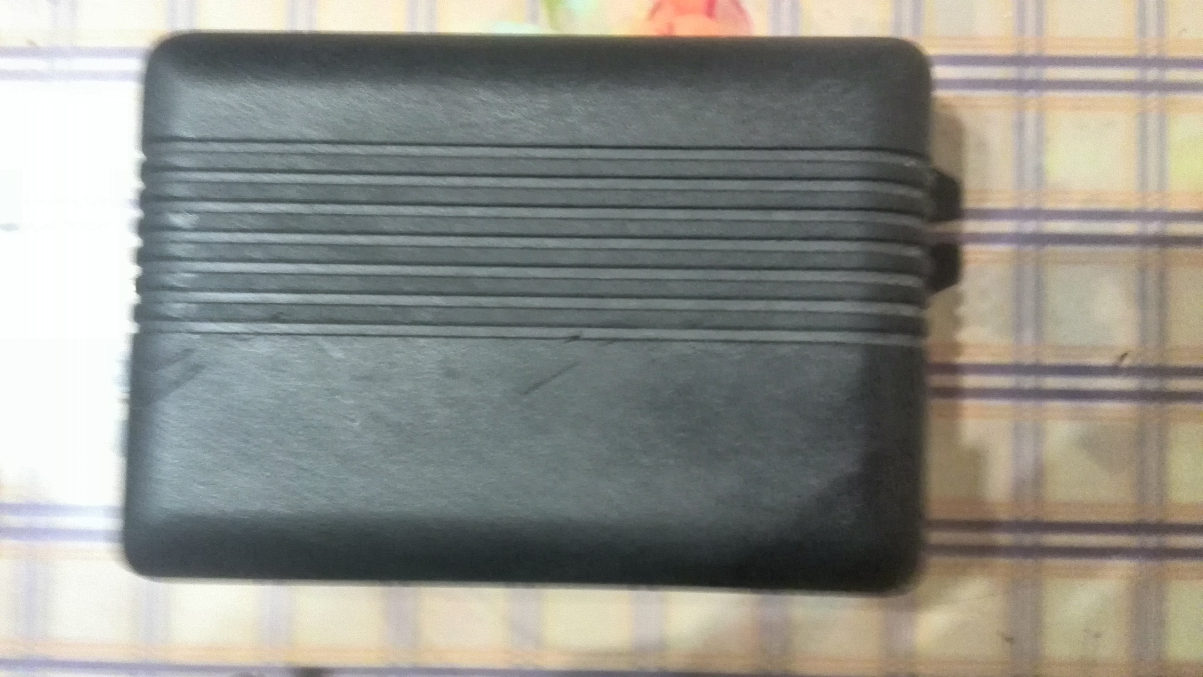

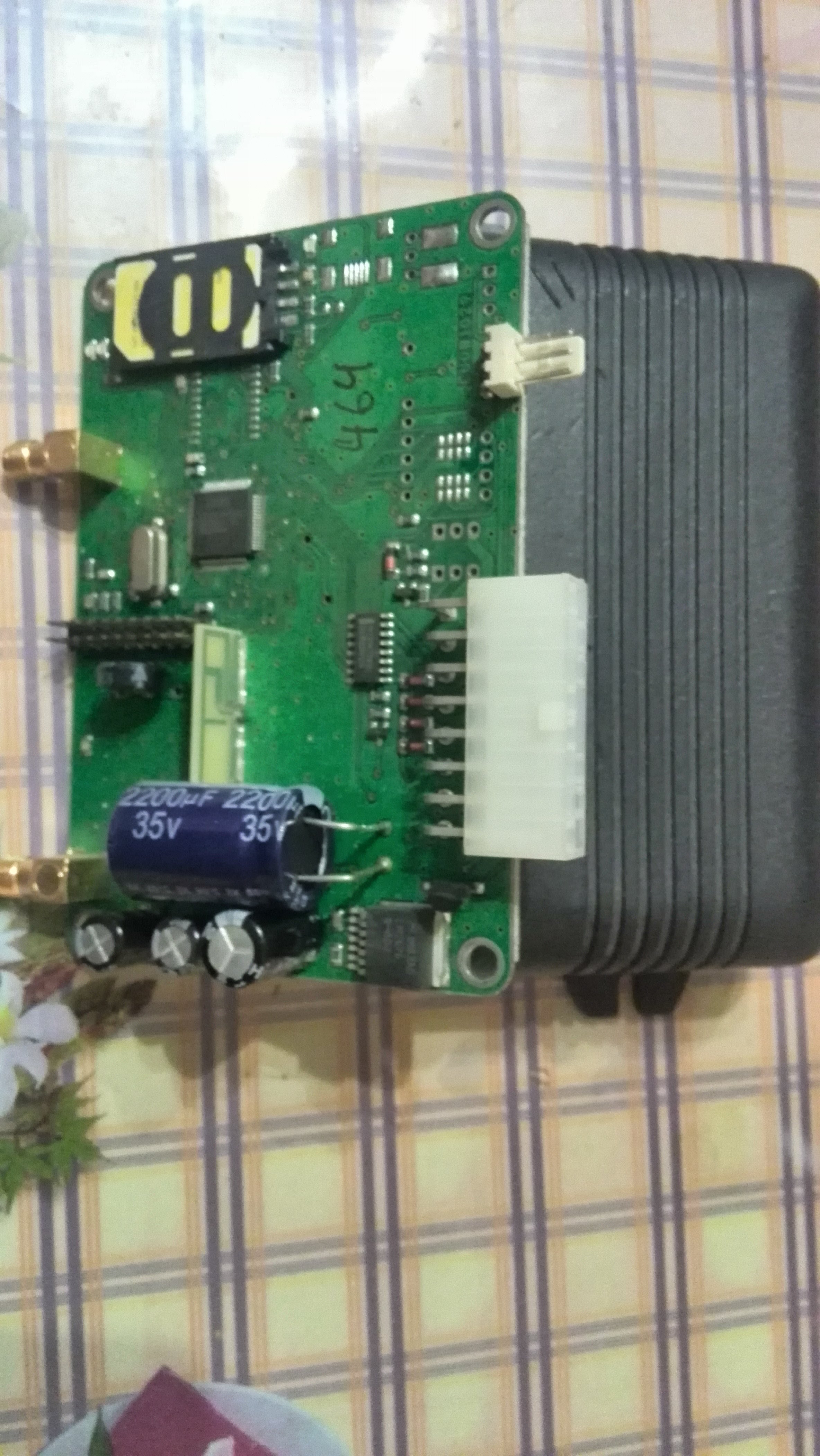

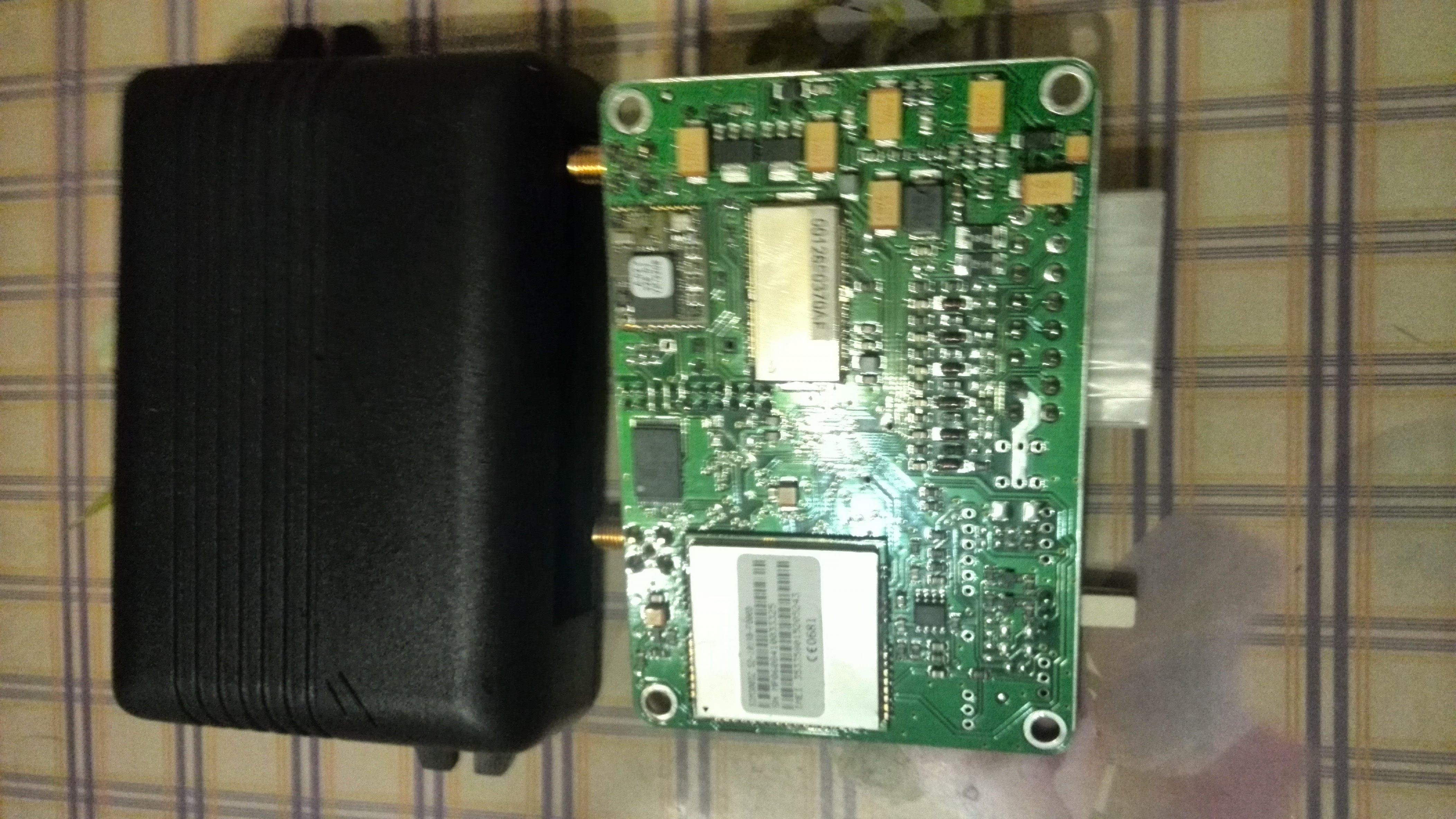

Cняли последний из трёх приборов. Подключаю, GSM модуль не определён и сам греется очень сильно.
Проведите у себя тестирование в зоне с очень слабым GSM сигналом.
Тут дело не в слабом сигнале, а в том, что GSM модуль вообще не включается - что-то с ним физически нехорошее произошло (видимо, и греется неспроста, если бы был живой, нагрева не было бы).

С новой прошивкой все Азимуты 5 и 5.1 поддерживают повышенную точность при работе с температурными датчиками на шине 1-Wire: в показаниях датчиков теперь есть дробная часть, не только целое число градусов.
Естественно, точность измерения и выдачи показаний определяется самим датчиком. Если датчик выдает показания с точностью 1 или 0,5 градуса, эти показания и будут передаваться на сервер, повышенная точность будет только для соответствующих датчиков.
На скриншоте ниже данные на Виалоне от трех температурных датчиков: два "стандартной" и один "повышенной" точности.
Азимут GSM 5.1 PRO

Приветствую. На руках есть устройство.
Подсказали что это возможно Азимут.
Хочу уточнить у знающих людей.
Спасибо за помощь!

корпус как у Азимута 4 но не он имхо, нет трех диодов на верхней крышке , и плата отличается
может есть какие-то идеи?

у меня такой был, я так и не опознал его в итоге.
эххх... плоховато...
