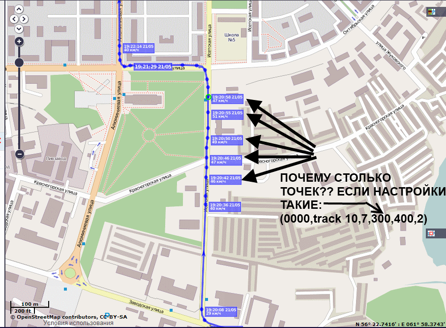

в 19:00 вечера дал команду азимутам (0000,track 10,7,300,400,2)
При анализе треков  по прошествии некоторого времени
возникло несколько вопросов, написал на скринах.
Какие рекомендации?
