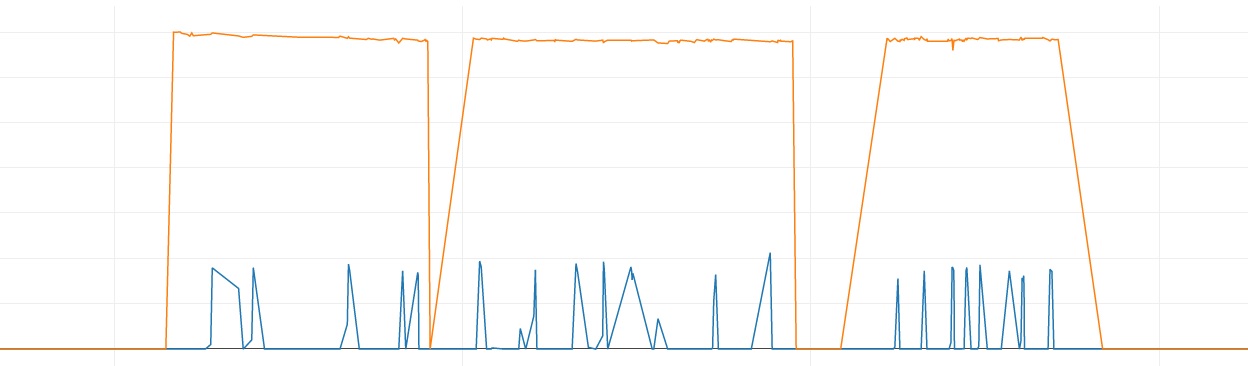

Так же на указанном автомобиле установлен компрессор Atmos с 70-ти литровым независимым баком в который смонтирован ДУТ Эскорт ТД. Стоит свой АКБ и электроника.
Все приходит на Галилео
Необходимо следующее.
Разделить отдельно расход автомобиля по штатному ДУТу и отдельно работу компрессора по интегрированному ДУТу. Есть датчик зажигания компрессора отдельный (когда он заведен) и датчик зажигания машины.
Сглаживание разделить тоже бы желательно
Спасибо

Все верно, я так и делал, но к сожалению привязывается к основным "поездкам". Разделения по датчикам пока не помогает(( Хорошо бы шаблон похожий готовый посмотреть

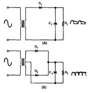

Так если с датчика идет импульсный сигнал, честного в машине вы точно не найдете.
Попробуйте подключить этот провод через детектор.
По имеющейся у меня информации (берлинго'08), это красный нетолстый провод, установщики проследили его до пассажирского сиденья и дальше потеряли.
Детектор легко изготавливается "высококвалифицированным" установщиком из конденсатора и диода.

Еще раз попробую пояснить. Через простейший детектор, состоящий из конденсатора с диодом, этот импульсный провод подключается на ура к любому аналоговому входу.

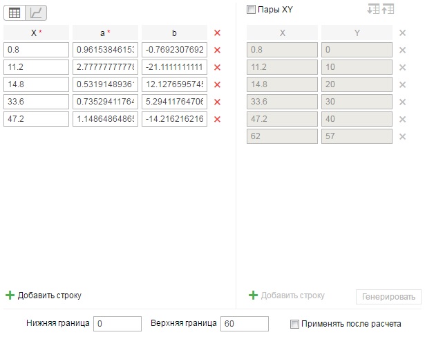

ДУТ штатный у него при полном баке 60л -показывает 0 при пустом 4в  1в-15л как выстовить параметры в Wialon
у меня показывает Всего заправлено    251.00 л  Всего топлива зарегистрировано    0.00 л  Разница    251.00 л  Всего заправок    8  Всего топлива слито    104.00 л  Всего сливов    3 откудо он берет это. подключил датчик после полной заправки. кто может подсказать что и как делать

создал датчик зажигания имя- зажигание тип датчика -датчик зажигания Единица измерения: вкл\выкл параметр-io_1_176 Валидатор-нет  работает вкл\выкл зажигания  провдо  не знаю что за это параметр-io_1_176 выбрал из списка . создал датчик топлива . имя-ДУД  тип датчика- датчик уровня топлива  Единица измерения:-литры Параметр:-hdop из списка  Валидатор: зажигание  Тип валидации:-проверка на неравенство нулю  в отчетах показывает нули . трекер ruptela eco3  датчики подключены к аналоговым входам. что делаю не правельно

http://s002.radikal.ru/i199/1303/6e/d5860c05aad0.jpg
А при игре с каном даем и расход и все, что только можно клиенту.
Простите товарищи, но это АХ-РЕ-НЕ-ТЬ

CCM wrote:
Мертвых зон не видим, тарировка проходит почти в таком же режиме, как и омником))), а фильтров вообще не применяем, Скания об этом сама позаботилась, график получается очень приятным, вот график без фильтров и всего подобного, чисто то, что получаем с датчика, без настроек в Виалоне.
CCM, приведенный график - это все таки что?
Данные по уровню из CAN? Или это уже сумма двух баков CAN+LLS?

Aurochs wrote:
Это чисто Кан.
Добавлено спустя   3 минуты  2 секунды:
cynpeccop wrote:
если баки сообщаются (а они сообщаются) - то уровень  будет долго выравниваться. (это в случае, когда в одном штатник, в другом врезной). Или все ок?
Да, тут есть нюанс, или делаем один большой бак, или.....   пока думаем как решить вопрос с переливами.

Вот пример, где в обоих баках Скании цифровые дуты омникомм и подключенная кан шина, дут кан специально не тарировали дабы посмотреть расхождения.
Подключение штатного ДУТ у зарубежной техники
Перетекание по времени почти аналогично омникомовскому дуту.

Спасибо Максим, за графики
Что и требовалось доказать, - если есть уровень в CAN шине, то это идеальный вариант !!!
И не стоит мозги парить ни себе ни клиенту.
Клиент будет только в двойне счастлив, если вы ему заявите, что данные идут от цифровой шины авто.
Для них это почти нанотехнологии !!!
ООО "Инновационные технологии
Сонин Константин
+79039096005 e-mail: digital65@yandex.ru.ru
94
Re: Подключение штатного ДУТ у зарубежной техники
Главное калибровку датчика кан обязательно, на Скании он показывает не в литрах, а в % и зависимость не линейная, как у омникомовских.

А по графику что показывает?
202
GuardMagic wrote:
gkstatus.org wrote:
что-то я сегодня торможу, конечно вход. ладно, может ещё кто подскажет, спасибо)
Посмотрите  сигнал на выходе штатного датчика (хотя бы уровень напряжения)= может быть он и не аналоговый.
Понял, при возможности посмотрю.
Забыл указать что если завести на другой сервер, то расход топлива показывает.
График я имел в виду в настройках самого датчика, т.е. графическое отображение тарировочной таблицы. не грузится у меня сейчас wialon, чуть позже выложу скрин

Добрый всем день, Nissan Almera Classic 2008 г., подключили топливо на штатный ДУТ, зеленый провод на фишке которая в панель приборов подключается, провод звонили от бака, поэтому вроде он точно, терминал arnavi 4, посадили на in2 (аналоговый вход), но показания скачут всегда. Может кто подскажет в в чем дело, либо откуда то еще уровень снять.
В прикрепленных график, оранжевое зажигание, голубое топливо. Посажены соответственно in3 и in2

245
подскажите какой номинал конденсатора лучше использовать в таком случае?
подключать его как на верхней схемке минусом на массу?
Obscured wrote:
Напряжение от 0.6 до 2.1В как раз говорит о том, что там возможно импульсный сигнал, и конденсатором можно попробовать превратить его в 5, или даже 12-вольтовый, с соответствующим увеличением разрешения и точности.
