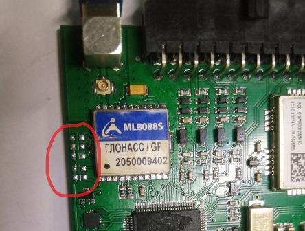

Доброго времени.
Уважаемые, подскажите , где какой номинал резисторов.?
Я правильно понимаю, что три подряд 01D -100 kOm и два отдельных 01С-10 kOm ?
Подскажите пожалуйста, от или для чего эта плата, необходимо по работе. На плате написано arnavi_skt v2.2
от самоката скорее всего
