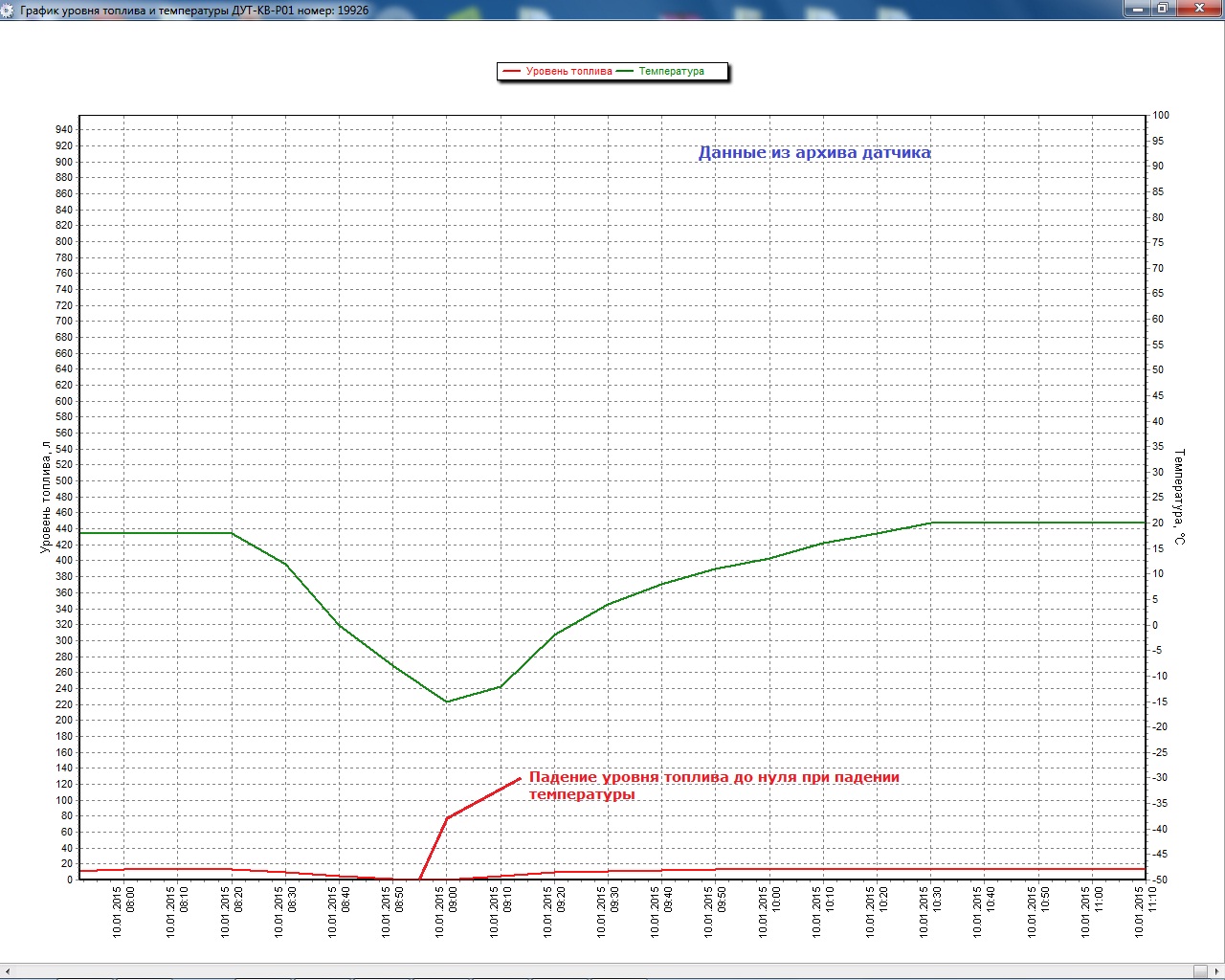

Прошивка была 3.26 Обновил до 3.29 Сейчас датчик в термокамере. Чуть позже выложу результат.

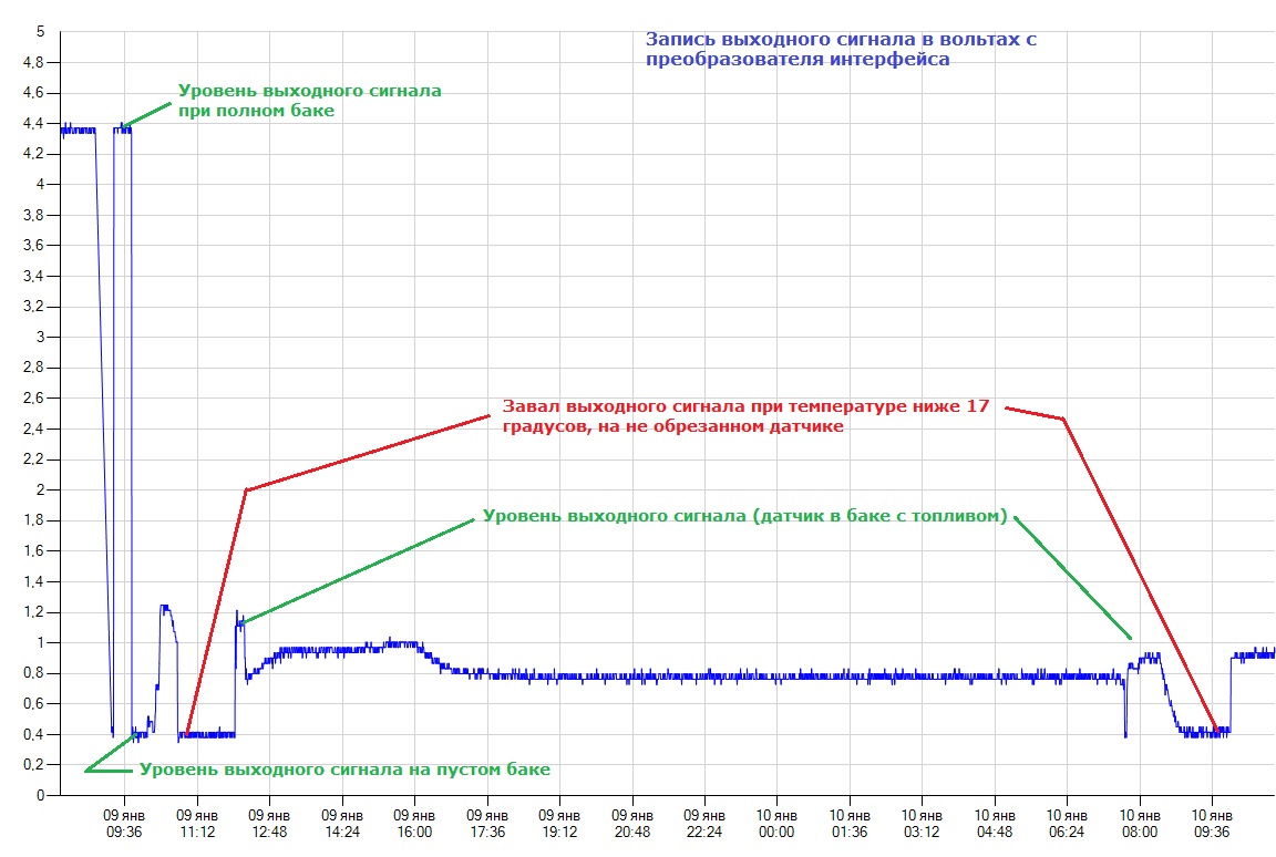

В общем вот, что у меня получилось.

Какие соображения ? Срыв задающего генератора, непропай, дефект платы ? У кого-нибудь наблюдалось такое ? При обрезании датчика до 620 мм критическая температура сместилась в район 8 градусов.

А "Компенсация температурного топлива" - у вас включена?
И я так понял что - у вас только одна измерительная головка датчика?
80
Беспроводной ДУТ + датчик качества вождения "Автосенсор"
Re: Беспроводной ДУТ + датчик качества вождения "Автосенсор"
Компенсация включена. А измерительная головка, да одна.

так выключите "Компенсация температурного топлива"
и протестируйте без неё
у автосенсора ранее на ДУТ функция "Компенсация температурного топлива" - не использовалась
оборудование новое - бог его знает какие ещё огрехи будут

Отключил, протестировал. То же самое.

У вас один всего датчик? Есть ли возможность проверить другой беспроводной?
Сами еще не приступали к тестированию, ждали пока пройдут выхи у производителя...

Видимо вам с ходу не повезло, бракованный ДУТ, у меня тоже казус был - программатор в USB воткнул и он за 5 секунд сгорел - аж дым пошел - хорошо что я их сразу два заказал!
Отправляйте измерительную головку датчика производителю, Автосенсор обычно без проблем на встречу вам новую вышлет!
Я на этой неделе заряжаю три датчика на две машины, а ещё два с удлинителем в 40-ка кубовую цистерну засуну - зима ещё не кончилась как-раз посмотрим что получится.

Датчик один. Хотелось пощупать )) Буду отсылать производителю. Я подключал на 485 порт Галилейки. Смотрел топлива, температуру, акселерометр. Хотел потестить термокомпенсацию, но не получилось ))
