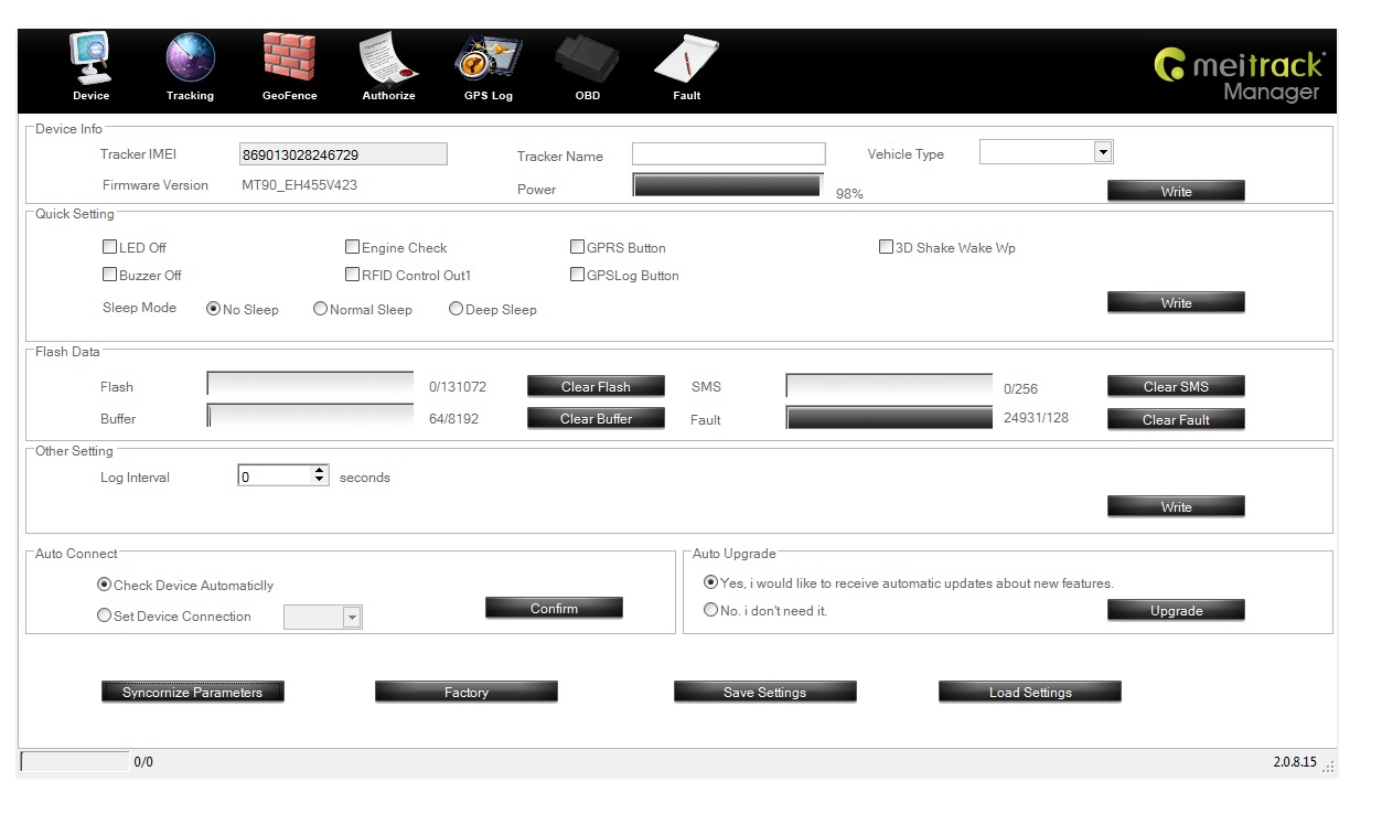

Здравствуйте, У меня перестал отслеживаться GPS-трекер Meitrack MT90 на сайте orange.gps-trace.com пишет, что Спутники не захвачены, объект не подключен,  а на сайте  http://id.wialon.net/ он отслеживается, баланс положительный  подскажите, как возобновить отслеживание  на Оранже.
34
Meitrack MT90
Re: Meitrack MT90
Вадим 760 проверьте настройки самого прибора, на картинке скрин конфигуратора первая вкладка
Если не поможет, пишите, еще подумаем))
  • Meitrack MT90
Безопасность превыше всего
AN-Security Direct

Все сделал, как вы показали, на скрин ничего не изменилось. Вот что в настройках

Вадим 760 Попробуйте этот конфиг залить в прибор. Останется только изменить параметры оповещения по СМС так, как вам надо.
И на первой вкладке поставьте галочку 3D Shake Wake Up

Вадим 760 В конфигураторе этой кнопкой откроется окно выбора файла конфига, за запрос принять ли данные настройки, ответить ОК
  • Meitrack MT90

У МТ90 существует два "поколения" со "специфическим" micro-usb (не знаю как его правильно назвать smile ) и с "классическим"
Мой вопрос касательно прошивок, может кто подскажет - они у них случайно не разные? Какая для каких?
MT90_EY34V157_20150127.rar                         17-Apr-2015 12:22             1622957
MT90_EY34V404_20150127.rar                         07-Aug-2015 13:36             1638619
MT90_SV423_20160928.rar                            15-Dec-2016 08:31             1684069
MT90_SV423_20160928.zip                            15-Dec-2016 08:33             2294405
и для приборов с "классическим" micro-usb нужен ли кабель с usb->rs232 или он уже "разведён" внутри?

Собственно, приборы - MT90S или старый MT90? Разъем кабеля какой - микроusb или "непоймичто"?
На обоих типах трекеров стандартная болезнь с выламыванием разъема с платы при неаккуратном обращении. При этом появляются проблемы с индикацией зарядки через кабель и т.п., вплоть до  свободного "плавания" разъема в гнезде при воткнутом кабеле.
Вторая болезнь - это раздувание в ширину батареи и проламывание корпуса трекера. Раздутая батарея подлежит замене даже при относительно адекватном вольтаже после зарядки.
naink wrote:
Может есть какие то хитроумные алгоритмы подключения?
Если не работает Meitrack Manager через кабель, то можно настроить по СМС.
По СМС не работает - проверить вольтаж на батарейке трекера, заменить батарею заранее заряженной на полную рабочей, попробовать снова настроить по СМС.
Снова не работает - имеет смысл проверить сим-карту, фактическое покрытие сотового оператора.
Опять не работает - лезть в трекер и смотреть подпружиненный контакт плоской антенны с gprs-модемом, может его специально кто убил. Ну и еще если что сгорело на плате.
Вообще на MT90 как я заметил, GPRS-модем сгорает очень редко. Зато несколько штук с убитыми GPS-приемниками  валяются в закромах smile

Как можно настроить Meitrack MT90V4
Meitrack Manager ни одна версия его не видит
Только через MYCOM_v2 можно увидеть данные
