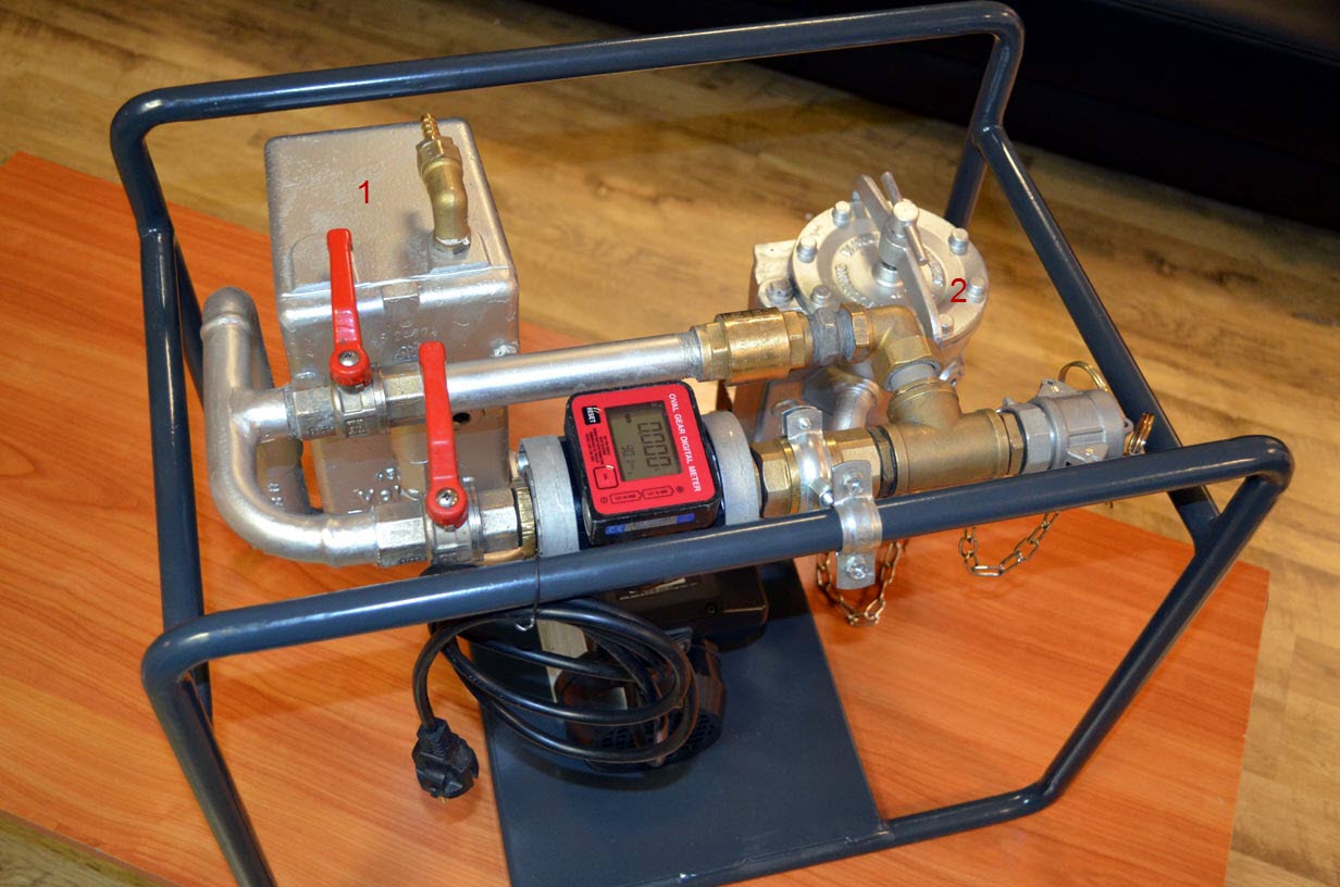

Счетчик: MGE-40 GESPASA http://www.economazs.ru/node/118
Насос: AG-46 GESPASA http://www.economazs.ru/node/67
и конечно М2Р-10-СШ.
А мобильным это всё становится вот так:
ООО "Е-хаус"
www.e-hs.ru
Московская область
Это пять!
Кураж - монтаж
А при установке не было проблем с работой счетчика? у меня система в принципе та же, но почему то счетчик нестабильно работает - вернее, врет постоянно. Подозреваю, что проблема в подсосе  воздуха - уж больно топливо сильно пенится на выходе.
Хайруллин Шамиль
ООО "Смарт-сервис"
Самарская область
smrservice.ru
Как-то не очень "вяжется"...  Насос имеет производительность 50л/мин, а счетчик расчитан на 2-40л/мин

Re: Оборудование для тарировки
2 часа назад сам ездил бак тарировал вот этим набором.
предистория такова: хороший клиент; первую машину на пробу поставили; завгар - молодец\гадинаушлый начал всё перещитывать и заподозрил в неточности; техподдержка 3 дня лечила - не помогло; монтажники на оборудование сваливают; поехал тарировать сам.
Итог: завгар доволен - 4 раза в мерник лили - чудо, блин, ДЕСЯТЬ хоть ты тресни! В баке стало всё "как надо". Проблема была в том (виновные сознались), что когда первый раз тарировали 450-ти литровый бак, в нем было всего 390 литров топлива. Находчивые монтажники\гады таким количеством топлива его и тарировали. Смех и грех.
Если воздух как-то сосёт - толку вообще не будет. Что значит "в принципе". Заставляю монтажников тарировать счётчик перед каждой установкой - это совет. А на заправке из пистолета когда льётся, не пенится?
Ссылки с не совсем удачного сайта, покупал не там. 50 литров он не качает.
Там где покупал, когда покупал, попался, чрезвычайно "прошаренный по теме сосания\считания", человек. Убедил в том, что так будет работать. Мы поверили. Не пожалел ещё. Почти год уже пользуемся  -проблем нет. Волей судьбы сегодня опять сам убедился в работоспособности набора.
Мы же русские - на заборе тоже много чего написано.

При переключение кранов, топливо либо подаётся в куб либо из его. В обоих случаях через счетчик.
http://geo-s.net/IMG_20111109_145001.jpg

71
с емкостью собрать в районе 20-25 тысяч, основные затраты - куб - 5-6 тыс, насос 6-7тяс, счетчик - от 3 до 6 тыс.

С мерником много не наскачешься, особенно когда тарировать приходится 800 литровые баки.
И кто может что-то сказать про счетчик  PIUSI K 600/3 ? Стоит он своих денег, или нет ?
не боритесь со следствием - нужно убрать причину. я, когда искал подсос воздуха, психанул и перекрутил всю линию на давление после насоса и по маленьким капелькам нашел.
Кураж - монтаж
124
Используем данный счетчик, полет нормальный.
  • Оборудование для тарировки
Eduard Vald / GoGPS Service
www.gogps.eu
eduard.vald@gogps.eu

GoGPS wrote:
А что это у Вас под цифрой 1 ? smile)
127
Сепаратор воздуха
www.gogps.eu

собрал тут девайс для бензина:
Кураж - монтаж
а что за счетчик с насосом, озвучьте модели плиз.
www.navsysural.ru
143
Симпатичный девай получился!!
144
счетчик - ДД 25 ( родной брат ППО, только поменьше чуть-чуть)
насос Piusi EX50
Кураж - монтаж

сами для себя собираем тарировочные станции наподобии  того что на фото выше, только используем насосы benza  и счетчики ППО. в конструкции приведенной выше необходимо дополнить фильтром грубой очистки (колбой вниз) и тонкой очистки поставить так же вниз. просто фильтра в этом случае служить дольше будут.
на фото место под фильтр тонкой очистки есть , а сам фильтр еще не установлен

единственно что нуждается в доработке это пуск и остановка насоса, планирую сделать управление с педальки.ибо не совсем удобно включать выключать
фильтр грубой очистки стоит.
не думаю, что расположение фильтра тонкой очистки сильно скажется на его долговечности, зато конструкция получилась компактной, что важно, т.к. крепление к бочке исполнено в двух точках дюймовыми фитингами. у PiusiBox фильтр вообще вверх ногами, что меня и сподвигло к такой установке.
Немного не понял про ваш агрегат, зачем нужна педалька? вы его после каждой порции выключать планируете?

педалько для включения отключения насоса(по принципу швейной машинки), отключать после каждой порции, а при расположении насоса фильтрами вниз все лишнее остается в колбе. наш насос к бочке не крепится, считаю это не удобно, варим раму и на ней все собираем, по размерам довольно таки компактно

зачем отключать насос после каждой порции? байбас же нужен.

Собрал себе станцию на базе пиуси пантеры 72,  с обратным клапаном и счётчиком petrol ogm 25q, с функцией отсечки насоса по заданному литражу справляется, не нужно сидеть на кнопке в ожидании цифр на счетчике для отключения насоса... Шланги взял на выход семперит  топливные, на вход в рг-трейде со стальным армированием, чтобы не сдавливало на всасывании...пистолет дорогой тоже с Азс Газпрома кем то увезенный :-))), на насосе фильтр пиуси линейный, и все соединения на камлоках которые в насос закрученные на анаэробных герметик...
Плюс шланги и насос со счётчиком закрываются заглушками от камлоков и нет проблем с вытекающими остатками соляры со шлангов и насоса... Для насоса взял кейс в кастораме  Magnusson из отличного не хрупкого пластика, от израильских кетер которые для касторами делают кейсы... А для хранения и перевозки шлангов купил бочку на 48 литров со съёмной крышкой...в итоге все отлично можно перевозить в салоне легкового авто, не боясь что остатки соляры потекут и будет вонять....
В сумме вышло около 50 тыров... Плюс минус, но собранным насосом доволен...
По точности счётчика при первом проливе на мернике после сборки всего, вот фото что вышло...

По конструктиву делюсь информацией. Нежелательно использовать пистолет.
Так же не вижу чем управляете для включения и отключения насоса.
Делюсь последними изысканиями на этом поприще:

Интересно! Фото можете сделать?
180
[ZLOY]GLB  Приветствую.  Очень понравились соединения кам лок под шланги 25. Поделитесь пожалуйста, как называются и где покупали...
www.exzotron.ru
sale@exzotron.ru skype: yurimasterk ICQ: 95352813
181
Конечно. На что именно?

Про пену согласен, и про то что нельзя на пистолете чужая канал выдачи, ловить нужные красивые лит-ры для тарировочной таблицы, при отсечках только пистолетом , да, будет пена, да и насос выключать каждый раз неудобно,
но пистолет все таки нужен, хотя бы чтобы в процессе снимания шланга с высоты , из шланга не потекли остатки топлива, а то есть риск окатить рядом стоящих, в том числе и клиента... Можно конешно вместо пистолета кран поставить чуть ли не водопроводный, но опять же есть ещё полезный момент по автоотсечке пистолета, которая позволяет избежать родившегося топлива из переполненного топливного бака...
По управлению насосом - отсечка насоса выполняется самим счётчиком, питание от насоса в виде вилки для розетки отсутствует, насос берет питание со счётчика...  И именно счётчик позволяет отключить насос по мере достижения нужного количества литров.... Мерник на проверке выше был с пеноотстойником... Понятно что это конкурентная продукция, но для выездов этот вариант очень удобен и компактен,и довольно бюджетен, и на удивление по точности ни один счётчик пиуси не сравнится... Хотя насосы пиуси не спорю  , делает хорошие...
