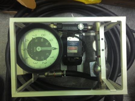

собрал тут девайс для бензина:
а что за счетчик с насосом, озвучьте модели плиз.
Симпатичный девай получился!!
счетчик - ДД 25 ( родной брат ППО, только поменьше чуть-чуть)
насос Piusi EX50
сами для себя собираем тарировочные станции наподобии того что на фото выше, только используем насосы benza и счетчики ППО. в конструкции приведенной выше необходимо дополнить фильтром грубой очистки (колбой вниз) и тонкой очистки поставить так же вниз. просто фильтра в этом случае служить дольше будут.
на фото место под фильтр тонкой очистки есть , а сам фильтр еще не установлен
единственно что нуждается в доработке это пуск и остановка насоса, планирую сделать управление с педальки.ибо не совсем удобно включать выключать
фильтр грубой очистки стоит.
не думаю, что расположение фильтра тонкой очистки сильно скажется на его долговечности, зато конструкция получилась компактной, что важно, т.к. крепление к бочке исполнено в двух точках дюймовыми фитингами. у PiusiBox фильтр вообще вверх ногами, что меня и сподвигло к такой установке.
Немного не понял про ваш агрегат, зачем нужна педалька? вы его после каждой порции выключать планируете?
педалько для включения отключения насоса(по принципу швейной машинки), отключать после каждой порции, а при расположении насоса фильтрами вниз все лишнее остается в колбе. наш насос к бочке не крепится, считаю это не удобно, варим раму и на ней все собираем, по размерам довольно таки компактно
зачем отключать насос после каждой порции? байбас же нужен.
