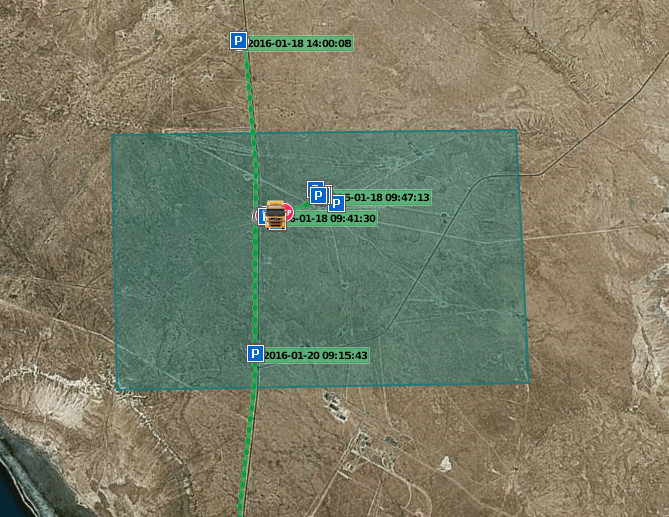

Akzhol-avto Здравствуйте. Для контроля посещения геозон можно использовать отчет с таблицей "Геозоны".
Там есть и время входа/выхода в/из геозоны, и количесвто посещений, и время между посещениями и т.д.
Групповой отчет делаете и увидите какой ТС посещал геозону.
Вот: http://docs.wialon.com/ru/hosting/user/ … geofences.

Это получается, на каждую остановку нужно создавать геозону? 310 остановок - 310 геозон?
108
Шаблоны отчётов для Wialon
Re: Шаблоны отчётов для Wialon
Akzhol-avto , если геозоны, то да, каждой остановке геозону. Еще есть маршруты, но их тоже надо создавать вместе с расписанием.

отчет по посещению геозон строится исходя из наличия точки трека объекта в геозоне?верно?
как сделать так чтобы при посещение геозоны учитывалось исходя из прохождения трека по геозоне, без наличия точки в геозоне.
иначе говоря как сделать так чтобы геозона "въезд Менделеева, 122" попала в отчет?
точек трека в зоне нету..
есть вариант увеличить количество точек отправляемых с прибора, но ни хотелось бы увеличивать прокачиваемый трафик.
123
Никак. По логике Виалон, если в зоне нет точки, нет и ее посещения.
Сделайте либо зону больше, либо фиксацию точек чаще.

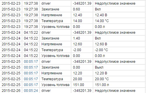

Как пропустиь нулевые значения датчика при построении трассировки? pro

Вы можете установить нижнюю границу для датчика близкую к нулю (0,0001), тогда нулевые значения будут невалидные, и по включенной опции «Пропускать значения, лежащие за пределами допустимых» в отчете Трассировка датчика такие значения не будут выводиться

В ближайшие 2 месяца отчет по геозонам будет учитывать не только однозначное нахождение (точкой) внутри геозоны, но и пересечение ее при условии неразрывности трека.

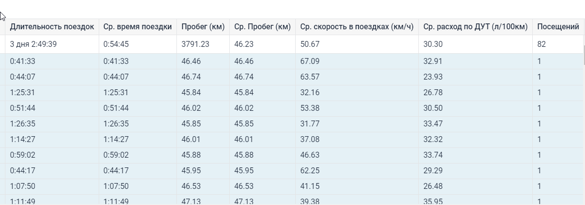

Подскажите как сделать отчет по передвижению внутри геозоны за период чтобы не учитывались сообщения и нарушения вне геозоны. И чтобы не прорисовывался трек на карте вне этой геозоны.
Грубо говоря клиент хочет видеть отчет по передвижению (поездки) по базе в которой есть ограничение скорости 20 км/ч + фары + ремень, за территорией его это не волнует. Отчет делается раз в неделю и раз в месяц.

если речь идет о хостинге или локале - добавляете нужные таблицы (события, поездки и проч), выбираете в свойствах фильтрации нужную геозону и активируете "извлечь интервал" (по идее в локале такая опция тоже должна быть)

Добрый день.Подскажите пожалуйста. Как в отчетах исключить подсчет километража, допустим  из определенной геозоны? Нужно исключить пробег, в определенный город.

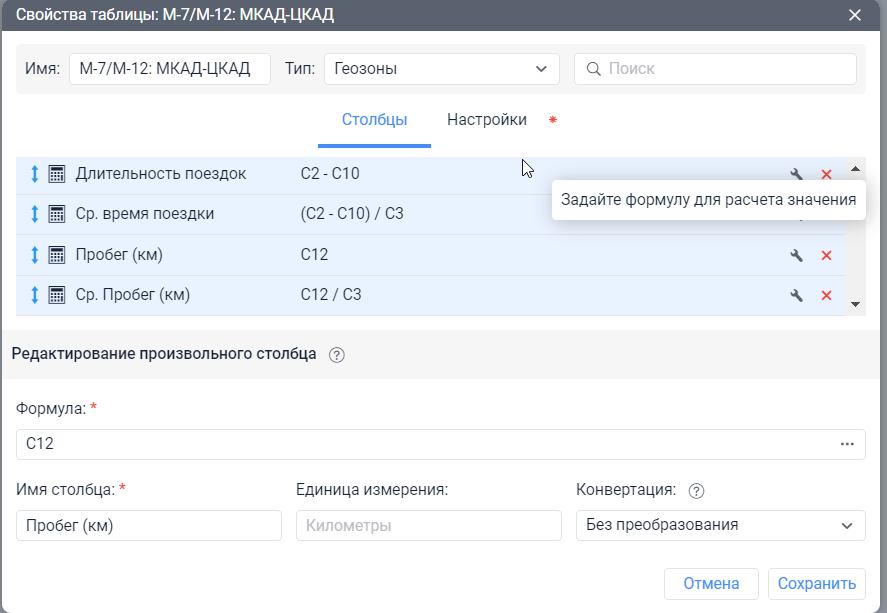

Добрый день,
попробуйте применить фильтр к таблице поездки  "Геозоны/объекты" вне (отметить нужную геозону-город) + "Извлечь интервалы", тогда в отчете будут поездки только вне данной геозоны, и соответственно пробег будет посчитан только для таких интервалах

Ситуация следующая - есть парк машин. Ездят в разные места, но с одного и того же места. В отчете нужно дата каждого рейса и пробег каждого.
Сразу на ум приходит - геозона. Сделано. Задаем промежуток с 01.06.18 по 01.07.18 23.59.59 (как правило практически все диспетчера выводят отчеты за месяц) - все показывает правильно и красиво:
21.06.18 18.44.05 выезд, 30.06.18.09.15.10 заезд, пробег 1600км.
Все бы ничего, но !!! рейс - выезд 30.06.18 18.59.00 по 03.07.18 05.45.45 здесь никак не обозначился. Соответственно, он не ОБОЗНАЧИТСЯ!!! если зададут промежуток для следующего отчета с 01.07.18 по 01.09.18. Это потеря рейса из учета программой. Что делать? Как правильно сделать шаблон отчета, чтоб хотя бы как-то обозначалось - БЫЛ ВЫЕЗД 30.06.18 НО АВТО ЕЩЕ НЕ ВЕРНУЛСЯ! Или же ВЫЕЗД ЗАВЕРШЕН 03.07.18 НО НАЧАЛО БЫЛО НЕ В ЭТОМ ПРОМЕЖУТКЕ.
  • Шаблоны отчётов для Wialon

Здравствуйте!
dnzol wrote:
Задаем промежуток с 01.06.18 по 01.07.18 23.59.59 (как правило практически все диспетчера выводят отчеты за месяц) - все показывает правильно и красиво: 21.06.18 18.44.05 выезд, 30.06.18.09.15.10 заезд, пробег 1600км.
При запросе отчёта за 1 месяц система рассматривает сообщения только за 1 месяц. Так как начало/конец рейса выходят за рассматриваемый интервал, то они и не отображаются.
Так как ТС ездят в разные места и длительность рейсов может быть различной, то предложить вам какой-либо вариант решения на основе фильтрации будет довольно сложно. А потому самым простым решением будет запрашивать данные не за месяц, а за чуть больший интервал времени.

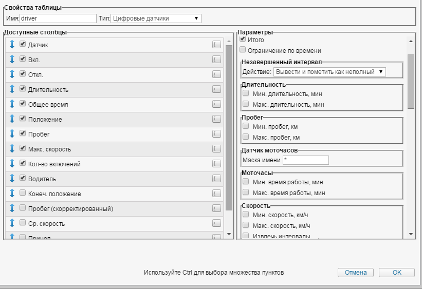

В системе заведен произвольный цифровой датчик (доп оборудование)
Создан отчет по мото-часам. В настройках в разделе датчики установлена фильтрация по датчику и указана маска, созданного датчика. Как итог - отчет пустой, чего в принципе быть не может. Вопрос: почему не работает фильтрация.
Условия описанные в документации: https://docs.wialon.com/ru/hosting/user … filtration
соблюдены.

GlonassAmur  добрый день
внесите маски всех датчиков, который участвуют в отчете - датчик зажигания как минимум для таблицы моточасов и дут возможно

vota  Добрый день
При указанной маске расход равен 0.
1. Указываю маску датчика моточасов - все ок - расход топлива есть
2. Добавляю маску цифрового датчика - работа доп оборудования в разделе датчики, ставлю чекбокс извлекать интервалы - расход 0
Если же у датчика работы доп оборудования поставить тип "Датчик зажигания", а в отчете, в маске Датчика моточасов прописать его, при этом убрать все маски в разделе маски датчиков - то в отчете отображается и время работы (Доп оборудования и расход за данный период)
В аттаче настройки при которых не считает расход топлива за период работы датчика "ГУ".
201
GlonassAmur , напишите нам на support@gurtam.com с указанием отчета/объекта/интервала, поможем настроить
пс Добавить необходимо и маску датчика топлива

vota Спасибо, ключевой оказалась фраза после "пс".

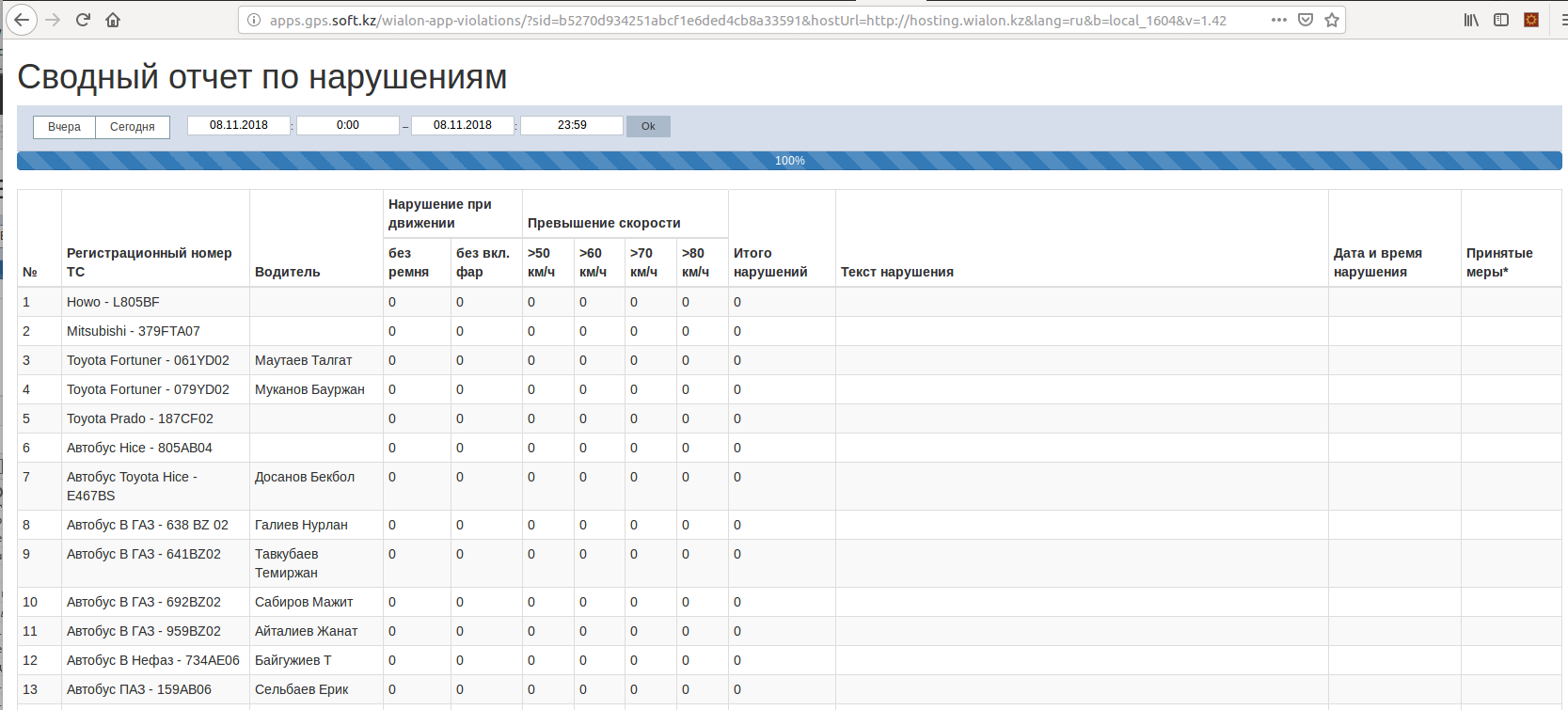

Сделайте расширение в виде WialonApps с отчетом, который включает данные других оттетов.
Например, мы сделали такой вариант отчета

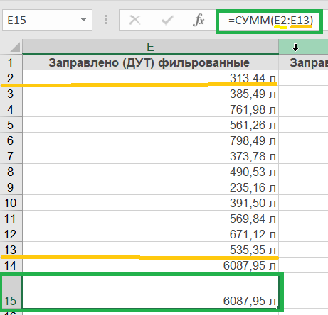

Добрый день уважаемые коллеги. Подскажите что случилось с групповыми отчетами. Дело в том, что в сводке не считается общее количество заправленного и слитого топлива, если раскрыть детализацию по дням то там заправки и сливы есть, если свернуть то ноль. Да ИТОГО тоже не считает. Проблема появилась в конце прошлой недели. Сегодня попробовал сформировать отчет, все нормально. Ну подумал все норм, но сегодня обратился клиент с этой проблемой. Дело в том, что у клиента настроена рассылка отчетов в заданиях. Ну так вот если запустить тестовое выполнение задания с месячным групповым отчетом то опять заправки и сливы по нулям. Если этот же отчет выполнять в интерфейсе то все норм. Подскажите столкнулся ли еще кто нибудь с этой проблемой? Может есть варианты решения?
ГК Где Ато
215
Данная ситуация детектирована разработчиками, и работы по её исправлению уже ведутся.

Microline wrote:
Спасибо. Будем ждать решения проблемы.
Добрый день!
Внесли исправления в таблицу "Сводка" - сумма заправлено/слито выводится корреткно
Diana Cheley
Wialon Hosting Expert
Gurtam
218
chdi wrote:
Microline wrote:
Добрый день!
Добрый день. К сожалению проблема осталась. Дело в том, что у клиента настроена рассылка отчетов в заданиях. Ну так вот если запустить тестовое выполнение задания с месячным групповым отчетом то опять в СВОДКЕ сумма  заправки и сливы по нулям. Если этот же отчет выполнять в интерфейсе то все норм.
ГК Где Ато
219
Microline wrote:
chdi wrote:
Добрый день!
Добрый день!
да, в отчетах по заданию/уведомлению еще будет исправлено. Вернее пока сервис заданий/уведомлений не обновляли. Как только будет обновлено, в отчетах будет корректно отображаться сумма. Дополнительно напишем.
Спасибо за ожидание! Приносим извинения за приченные неудобства.

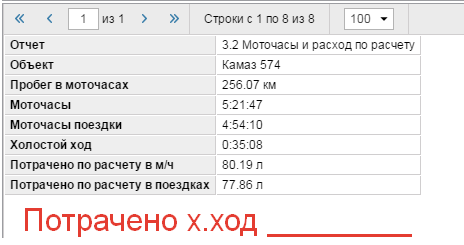

Добрый день! Почему для одного транспортного средства в отчётах в виалоне разные данные. Например для одного и того же ТС в таблице (Моточасы), колонка (В движении) одно значение, например 3:08:33, и тут же в таблице (Сводка) в колонке (Время в движении) для этого же ТС  за этот же промежуток времени, значение другое уже 3:15:32.
221
Вероятно, это связано с настройками детектора поездок и счётчик моточасов.

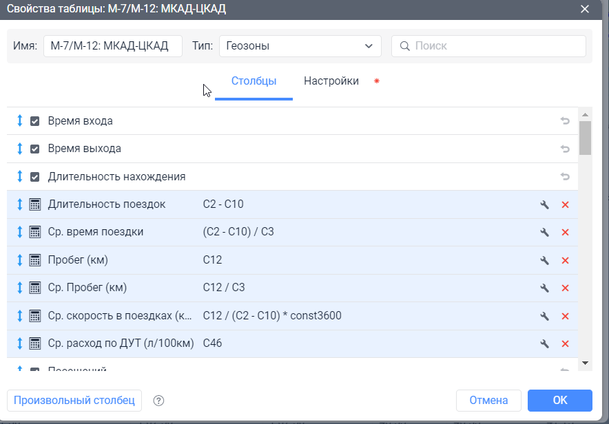

Добрый вечер! Как правильно настроить шаблон отчетов по геозонам?1300 геозон всего у нас,что бы отображалось где и когда автомобили посещали их. И можно ли что бы отчеты строились автоматически,через определенное время?
228
Partyзан wrote:
Добрый день!
Небольшие корректировки:
Подскажите как создать групповой отчёт, который бы отображал количество дней за период(год, месяц) в которые техника(отдельные еденицы)не работала(не было пробега, либо зажигание было выключено)? Иными словами необходимо знать сколько дней за период техника стояла. Так же необходимо чтобы выключения массы так же считались простоем
Рекомендация RedRock довольно похожа на корректную (скорее всего, необходимо будет использовать валидацию и таблицу "Цифровые датчики"), однако предоставить инструкции для настройки получится только после рассмотрения примера объекта.
Пожалуйста, пришлите точное описание задачи с примером (ID трекера, интервал времени для рассмотрения) на support@gurtam.com
Здравствуйте,
Описание задачи похоже на стандартный отчёт по группе объектов с таблицей "Геозоны" с колонками "Геозона", "Время входа" и "Время выхода". В настройках таблицы не забудьте выбрать все геозоны, которые вы хотели бы отслеживать с помощью отчёта (если предварительно объединить их в группу, то настройка возможна в один клик).

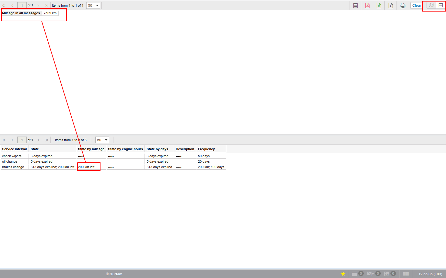

Здравствуйте, подскажите как сооурудить отчет, чтоб в нем было видно общий пробег, пробег до след ТО, или просрочку?
Общий пробег внес в свойства объекта, счетчик по GPS, интервал по ТО поставил и последний пробег по ТО.
Отчет какой то получился, по тех обслуживанию, вижу интервал ТО и сколько км осталось до ТО, хочу еще увидить общий пробег авто

s-kuzmichev насколько я понимаю, речь идет про таблицу "Плановое техобслуживание". К сожалению, в данной таблице нельзя получить текущее значение счетчика пробега. Из штатных средств можно к этой таблице добавить таблицу "Статистика" и просматривать результат в режиме двух окон (пример ниже):

Добрый день. Можно ли добавить в шаблон хронология по формуле пробег ? Чтобы он отображался в цифрах (без слова пробег и км). Заказчик работает в эксель не может подсчитывать пробег.
257
scherkhan нет.
258
Добрый день
Можно , но через костыль в виде Произвольного Столбца внутри отчета.
Такие отчеты получаются сложнее в реализации , но дают возможность манипулировать приписками к числам  как угодно
Но будем честны, скачав отчет в формате XLS  с приписками по типу (км) вы спокойно можете редактировать поля, так как они являются числовыми и к ним можно применять расчет
