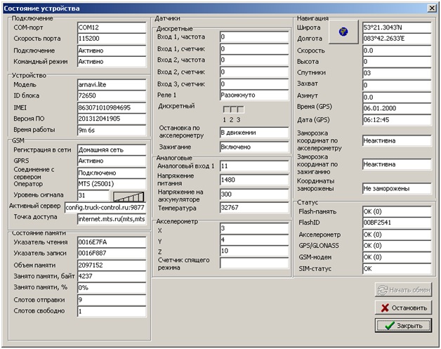

Важно! 06 апреля 2019 - проблема с форматом даты GPS
Re: Важно! 06 апреля 2019 - проблема с форматом даты GPS
В общем нормально работают из старых терминалы, которые берут (умеют брать - синхронизировать) время с сервера.
Координаты поступают правильные, а время терминал при подключении устанавливает от сервера, в итоге все работает ровно.
По сути терминалы сейчас  получают со спутника не верный номер недели и высчитывают не правильный год, сейчас он получается у кривых терминалов 1999-й, соответственно пакеты с 1999-м годом считаются на сервере очень протухшими smile и сервер пишет, что не поступают свежие координаты от терминала.

Не могу понять.
Есть партия Галилео GPS, которую ставили еще в далеком 2012 году разом одному клиенту.
Большая часть их "отрубилась" но некоторые блоки продолжают штатно работать. На паре приборов вообще прошивка с момента установки не обновлялась - 77 - работают в штатном режиме.
77 прошивка такая живучая???
Еще, судя по всему сервер удаленного обновления Галилео слег...

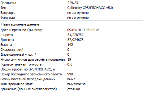

Галилео выпустили новую прошивку
85
обновите стабильные прошивки до версий 231.33 и 229.23.
Какую и на какие ставить?

Полагаю, что через конфигуратор даст выбрать соответствующую
Полный текст рассылки галилеоскай:
___________
Для восстановления корректной работы терминалов Galileosky обновите стабильные прошивки до версий 231.33 и 229.23 (https://7gis.ru/downloads/programs/Configurator.exe) .
В связи с обнулением счетчика недель GPS системы, которое произошло в ночь с 6 на 7 апреля, возможны сбои в работе GPS/ГЛОНАСС приёмников — даты и координаты местоположения могут отображаться некорректно. Сбои могут коснуться терминалов Galileosky, выпущенных до 2015 года, а именно версий 1.8.5, 2.2.5, 2.2.8, 2.3, 5.1, 4.0 и частично 5.0.

Для восстановления корректной работы терминалов обновите прошивки до версий 231.33 и 229.23. Для удаленного обновления прошивки, необходимо отправить терминалу команду Upgrade 0.
Максим Ревякин,

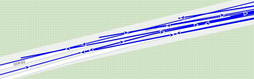

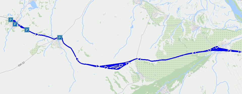

Доброго времени суток! С 07.04.2019 перестали корректно отображаться данные по трекам у терминалов типа "Voyager 2". Возможно ли как нибудь повлиять на ситуацию?

Обновление Галилео до 231.33 не помогает.
Проверил 229.23 - аналогично. Вот это засада...

прошивка то обновилась на обоих терминалах с первого раза, но спутники не ловят, даже после перезагрузки терминалов
132
на Status по нулям координаты? (про галилео говорим?)
133
(edited by SibNaviCom 08/04/2019 16:54:19)
да, все по нулям
попробую с 229 до 231 обновиться, посмотрим, чем закончится

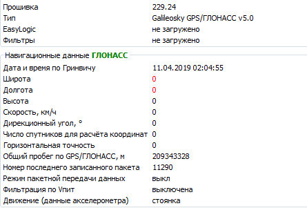

Вчера отправили обнову по воздуху, утром проверил

Обновил, но терминалы начали жить после трех-четырех перезагрузок командами

Не помогает.так и висит на 229.22 прошивке.спутники не видит.
Мы вчера с 229.22 с третьего раза, но подняли.
Каким образом отправляете команду Upgrade 0? Попробуйте отправить эту команду другим способом, например, через SMS или из ПО мониторинга.
С уважением, техническая поддержка НПО ГалилеоСкай

Ура! Все Galileo 5.0 стартанули!
После первой прошивки 229.23 от 08.04.19 осталось несколько приборов, которые в Виалоне не подавали признаков жизни, но в конфигураторе были видны.
"upgrade 0" до последней прошивки на текущий момент 231.34 и 229.24 + "ColdStart" + многократный "reset"  всех вернули к жизни)

Сегод6я при удаленном обнавлении (смс) 2.2.8 устанавливалась прошивка 229.20. Пришлось заливать через конфигуратор 229.24.
На Galileosky?У меня на 5.0 аналогично 229.20 застряла и обновлятся не хочет

24Glonass wrote:
Статус на Галилео 2.2.8 выглядит так, при этом координаты на стороне сервера конечно откидываются.
Добрый день!
Касаемо приложенного скриншота.
Обратите внимание на версию прошивки.
Актуальная прошивка 229.25, можно обновить удаленно командой Upgrade 0. Холодный старт навигационного модуля делать не нужно.
По upgrade 0 удаленно не обновлялся. Вероятно это не срабатывает потому что номер имеющейся прошивки, хоть она и неправильная , "новее" номера прошивки на сервере.
Пришлось вытащить прибор из машины, перепрошили на столе. Пока все нормально.

Телтоника 4200
228 прошивка, а спутников ноль....как то решали вопрос? или уже не реанимировать?

кто как что изобрел в работе с сат-лайтами (арнави) горбатыми? Ситуация собственно следующая: катаются эти приборы если есть покрытие сотовой связи и рабочая сим вроде как без проблем. Даже если "в голове 2099 год" - на сервере сделали подтяжку к текущему времени. Если же вышла из строя СИМ и прибор накопил в себя данные, то выгрузка всех данных при установке исправной СИМ происходит  в текущий день в текущее время  и получается какая то каша

Для старых аруснави мы не делали никаких правок по rollover.
Все сообщения из "будущего", не зависимо от типа, регистрируются со временем сервера (так было всегда, независимо от rollover).
Соответственно, если данные приходят из черного ящика, все эти сообщения зарегистрируются по времени выхода на связь после разрыва, и куча сообщения зарегистрируются примерно с одним временем.
Алгоритм  решения проблем с rollover везде одинаковый -- либо прошивку фиксит производитель, либо нам пояснения нужны, как именно провести корректировку на стороне сервера. Напишите, пожалуйста, на hw@gurtam.com, указав id объекта. Может быть получится сделать на стороне платформы.

Все понятно. Спасибо. Боюсь что пояснить как сделать корректировку со стороны платформы никто не сможет по одной причине - прибор накапливает в себя с датой из будущего. Выключили массу. Прибор потух. Включили массу. Какая у него в голове будет дата при включении - скажем так неизвестно. И непонятно как делать корректировку. Есть еще вопрос в следующем: прибор работает работает корректно и в неопределенный момент происходит неизвестное (скрины). Что то можно сделать в таком случае?

К сожалению все не так просто. Отследили эту проблему до навигационного приемника. В какой то момент времени чаще при выезде из тоннелей или подземных парковок, иногда при включении у приемника срывает крышу и он начинает прыгать по времени вперед-назад. Проходит это спустя какое то время само или после выключения питания. Пытаемся найти закономерность. Но это точно не ролловер, так как такие сбои обнаружены нами еще в январе.

Прибор все тот же арнави 1 - сат лайт (горбатый который - с них я начал эту тему). К сожалению на данный момент сказать какой приемник не могу - все такие глюкавые приборы находятся в разъездах и пока до них мы не добрались. Но те которые доступны мне - имеют на борту MGGS2217 1349 (1329)ну и QUECTEL M95

Ситуация с блоками арнави (сат-лайт 1, гепард) следующая: приборы периодически раз в день летают в африку, азию и прочие регионы. Углы срезают. Производитель вообще пока ничего не делает, никак не информирует, девушка менеджер вообще не владеет информацией. Если гуртам может чем-то помочь, был бы очень благодарен.
