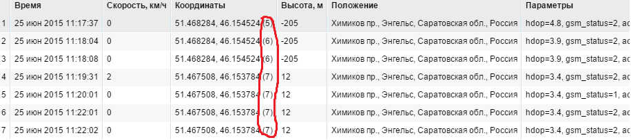

я так полагаю новый протокол не согласован с GURTAM.
Поэтому просьба с GURTAM и производителю трекера сделать так что-бы количество видимых спутников отображалось по нормальному (в сообщениях это около координат в скобочках) а не отдельным параметром в теле сообщения.
Бейфус Алексей
ГК "Современные технологии"
Саратовская область г.Энгельс
http://navexp.ru
210
cGuard
Re: cGuard
Поддерживаю. Очень не удобно выискивать спутники в сообщениях.
211
cGuard
Re: cGuard
islepch wrote:
видимо, речь идёт о сообщениях с канала NSQ1 у приборов, ранее имевших прошивки по протоколу 3.2, а сейчас прошитых прошивками 2.7.2 и выше - по протоколу 3.3

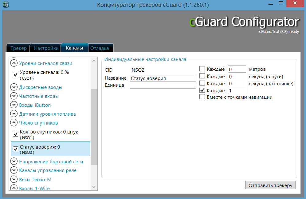

при настройке конфигуратором по usb сделать, как на скриншотах (или же, при желании/необходимости, настроить NSQ2 так же, как NSQ1, "вместе с точками навигации")
либо дистанционно на эти приборы нужно послать из виалона по TCP следующие две команды:
CHANNEL_SET:NSQ1:0:0:0:0:1
CHANNEL_SET:NSQ2:0:0:0:1:0
а если вы желаете NSQ2 "с точками навигации", то
CHANNEL_SET:NSQ2:0:0:0:0:1

212
cGuard
Re: cGuard
увы, не смог прикрепить сразу два файла((
пусть NSQ2 будет тут
  • cGuard

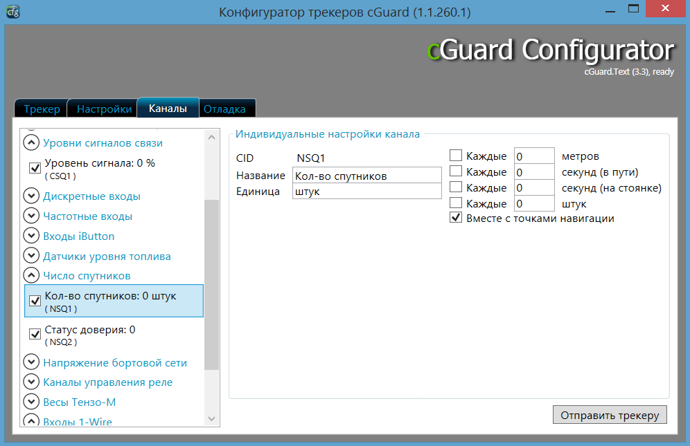

213
cGuard
Re: cGuard
Вы меня немного не поняли.
Вот как нужно:
  • cGuard

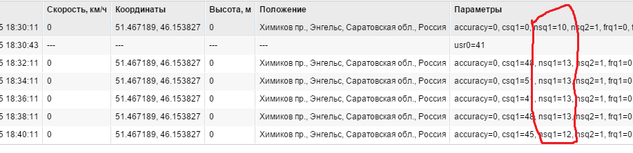

214
cGuard
Re: cGuard
А вот как у вас:
  • cGuard

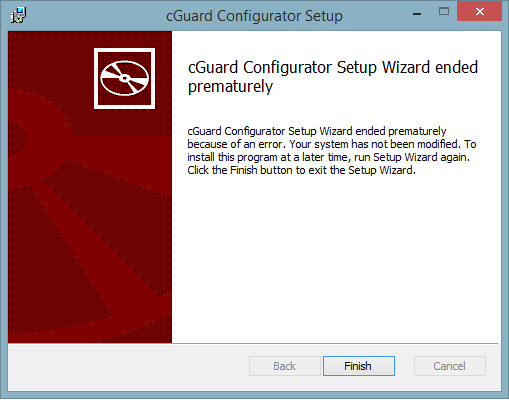

217
cGuard
(edited by Beifuss 27/07/2015 13:27:15)
Re: cGuard
Скачал конфигуратор по ссылке http://cguard.ru/upload/iblock/a1f/cGua … 0(x64).msi
Начал устанавливать и выдало ошибку:
Setup Wizard ended prematurely because of an error. Your system has not been modified. To install this program at a later time, run Setup Wizard again. Clik the Finish button to exit the Setup Wizard.
Устанавливался на Windows 8.1

218
cGuard
Re: cGuard
Beifuss сейчас решим.

219
cGuard
Re: cGuard
как уже указано в мануале на конфигуратор, при установке конфигуратора на 8ку, необходимо непосредственно перед установкой отключить обязательную проверку цифровой подписи драйвера - http://winitpro.ru/index.php/2013/01/17 … windows-8/ и, разумеется, про права администратора у юзера тоже лучше не забывать!
