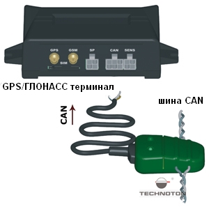

А через Крокодил пробовали подключаться?
http://www.technoton.by/crocodile/cancrocodile

vinkel пишет:
Да пробовали, не видит кан шину.

vinkel пишет:
может все таки там j1708 протокол, но это нужно пробовать J1939 через беспроводной считыватель так же не видит.

Re: Контроль топлива на технике John Deere
Есть еще синий Крокодил
http://www.technoton.by/crocodile/1708crocodile
Кстати так и написано
"1708Crocodile может устанавливаться на следующих современных транспортных средствах:
американских седельных тягачах;
автомобилях VOLVO;
тракторах John Deere;
другой технике, оснащенной шиной J1708."
выделение мое
