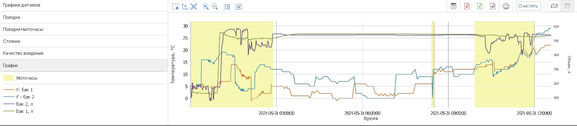

Температурные графики вместе с топливными, стало намного яснее. Рывки иду когда происходит смешивание топлива перекачивающим насосом:

Выявлена прямая зависимость (график размещен выше), как только возникает смешивание топлива, это видно по температурам, сразу начинаются прыжки.
