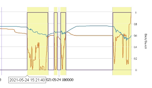

Cтолкнулись с какой-то непонятной проблемой на двухбаковой Volvo, почему-то (уже третий ДУТ), все время уходит в ноль, никаких закономерностей не обнаружили, да в системе стоит перекачивающий насос между баками, но во-первых так быстро он бы не перекачал, во-вторых, тогда  в первом бы происходило наполнение. Может сталкивались с таким на Вольво? Мы сделали две замены ДУТа после первого, думая что проблема в ДУТе, но проблемы это не решило. Прибор Смарт 2433, ДУТы ЭСкорт ТД-500

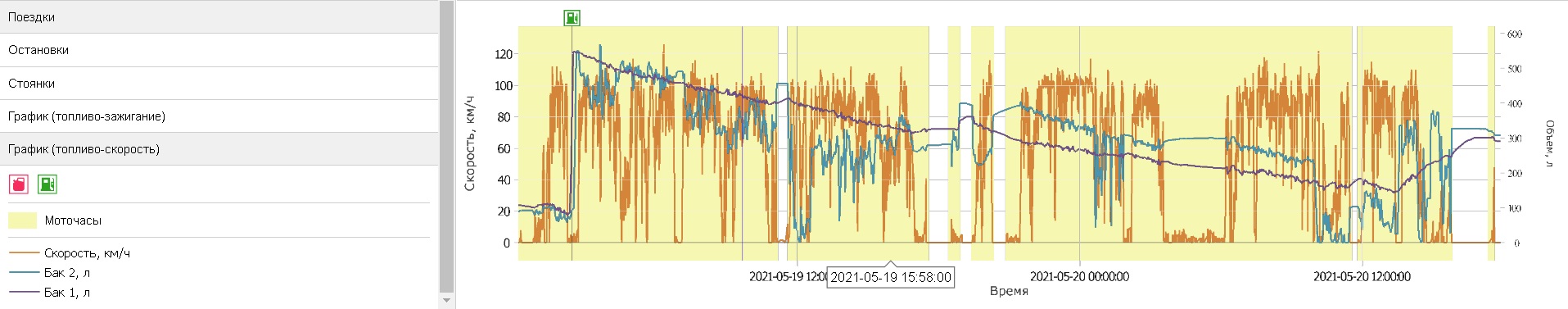

Более длинный график, со скоростью

Не стало работать сразу, поменяли ДУТ, тот съездил в сервис, оказался полностью исправен, поставили второй, пошли таки-же провалы, ДУТ перестал работать без внешних повреждений, поставили третий продолжаются скачки.
Вот допустим по сегодня, в финальной фазе мы видим что баки переливаются друг в друга, это нормально, но что происходит ранее несовсем ясно.

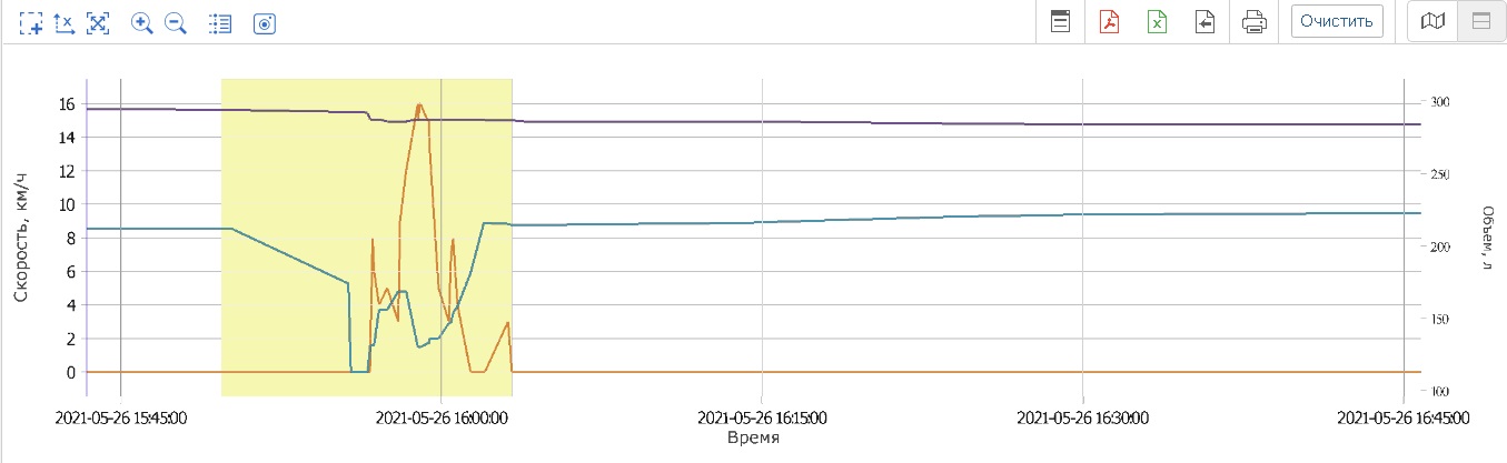

Продолжение графика:
По трекеру не совсем ясно, это же 485-й, они сидят на одной шине, разные адреса, если бы сбоил порт, то БАК1 тоже был с непонятными явлениями.

Температурные графики вместе с топливными, стало намного яснее. Рывки иду когда происходит смешивание топлива перекачивающим насосом:

24Glonass пишет:
SanderAMC пишет:
"Я чихаю, сопли из носа - виноват нос, отрезать; и температура на градуснике - выкинуть градусник, врет, паскуда.". Примерно такая логика выходит...
Совсем не такая,
всё в прямой связи с работой насоса, который работает по своей неизвестной логике включаясь и забрасывая уровень топлива в соседнем баке под крышку, а потом это еще и стравливает это все обратно по соединительной трубе. Не исключено что помимо жидкостных явлений, "шумит" по электре на бак и ДУТ.
Дальнейшие изыскательные работы будут проведены когда клиент станет к ним готов финансово smile для нас ситуация стала ясна.
а на другой такой же машине аналогичная конфигурация так же работает?
Это единственный уникальный случай, вероятно какая-то самопальная система перекачки топлива.
