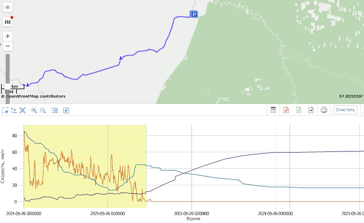

Более длинный график, со скоростью

Не стало работать сразу, поменяли ДУТ, тот съездил в сервис, оказался полностью исправен, поставили второй, пошли таки-же провалы, ДУТ перестал работать без внешних повреждений, поставили третий продолжаются скачки.
Вот допустим по сегодня, в финальной фазе мы видим что баки переливаются друг в друга, это нормально, но что происходит ранее несовсем ясно.

Продолжение графика:
По трекеру не совсем ясно, это же 485-й, они сидят на одной шине, разные адреса, если бы сбоил порт, то БАК1 тоже был с непонятными явлениями.
