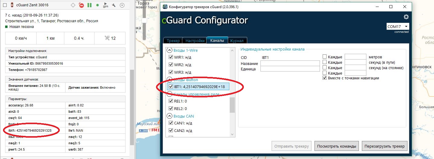

Вы издеваетесь? Возьмите один из своих терминалов и проверьте что он читает с ключа DS1990.
Вот что выдают терминалы у меня:
cGuard
А должен выдавать "12023019" как это было ранее.
Версия платы 10.4.2  прошивка 3.4.4-84181308f159
Далее датчики DS18B20 вообще не работают.
Пробовал шить версиями 3.4.0rc8 и 3.4.2, с этими прошивками вообще не работает 1-wire.
Прошу помощи, может есть у кого идеи? Ибо начал искать замену сигардам в целом.
cGuard
Здравствуйте. Мы прорабатываем этот вопрос и сообщим вам как только получим результат.
