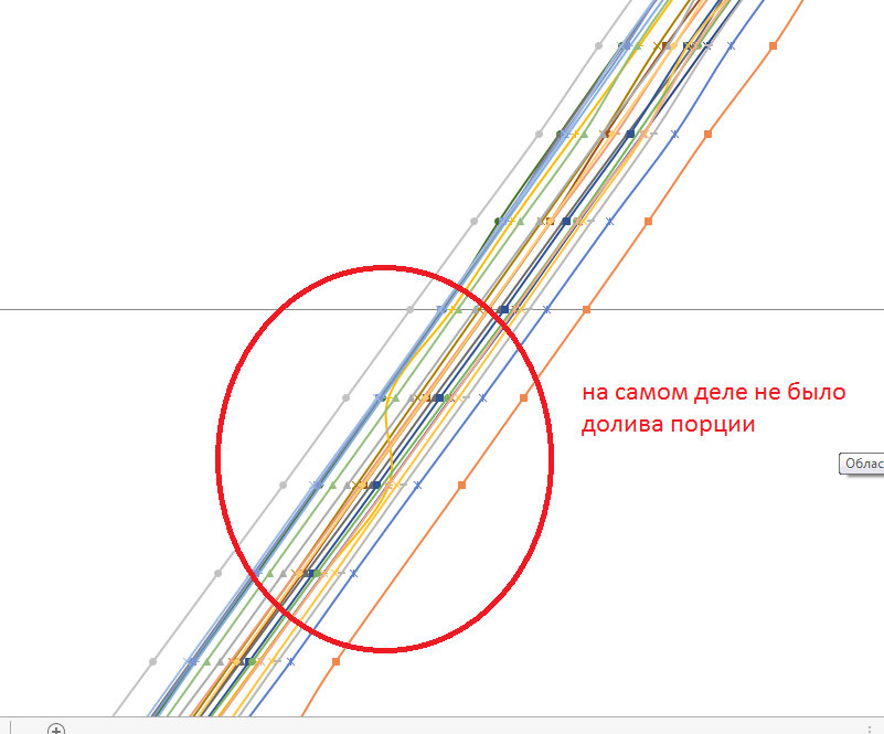

Датчики уровня и расхода топлива компании Мехатроника
Re: Датчики уровня и расхода топлива компании Мехатроника
Здорово. Для типовых овальных и прямоугольных, в целом, подойдет.
Но вот эта фраза "В любом случае, на графике не должно быть резких изломов, график должен быть монотонно возрастающим." сводит на нет всю ценность, поскольку для общего случая это не так.
121
(edited by mechatronica 28/02/2019 13:46:18)
Нет, график должен быть монотонно возрастающим при любой форме бака. Ведь любое приращение высоты уровня обязательно сопровождается приращением объема. Монотонно - значит, что производная объема постоянно положительна:)
Вот пример как видно нарушение этого закона, и это 100% дефект тарировки. Тут правда наоборот, объем произвольно скакнул вверх без изменения уровня, естественно, что мы не можем иметь 2 возможных значения объема для одного уровня.
В целом, учитывая что тарировка осуществляется порциями по 10л, а не по 1 литру, мы каких-то резких изломов не должны видеть для бака любой формы.

Я про изломы свой комментарий писал. Будем видеть изломы, если площадь горизонтального сечения бака между соседними точками тарировки будет меняться хотя-бы на 15-20%.
123
Ок, по разному видим себе излом, учитывая, что такого термина нет:)
На фоне графика тарировки любой формы большинство механических (!) (не тех, когда залили вместо 10 литров 9.5) ошибок тарировки легко заметны, особенно если графики строятся для группы типовых баков
Да ладно. smile
"Точка излома или угловая точка — особая точка кривой, обладающая тем свойством, что ветви кривой, на которые эта точка делит исходную кривую, имеют в этой точке различные (односторонние) касательные. Функция не является гладкой в данной точке."

Вы-бы просто аккуратнее текст написали на сайте, чтобы глаз не цеплялся, и все.
