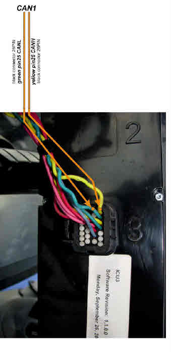

79002410122 есть инфа по колодкам на ньюхоланд т7 - т8 ?
Держи)
Вот информация от завода производителя в Питере...
Здравствуйте, не знаете случайно, на контакте "уровень топлива" - аналоговый сигнал или просто сигнал с "лампочки" низкого уровня?
