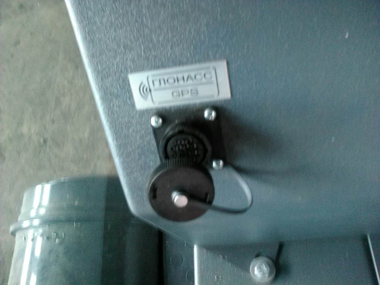

Вот информация от завода производителя в Питере...
Опубликовать вложения
Иконка вложений Розетка Глонасс.docx 245.74 Кб, файл был скачан 1019 раз(а)
11
CAN Кировец
Re: CAN Кировец
79002410122 пишет:
Кароч понятно.
Аналоговые сигналы.
В той версии о которой говорит топик-стартер нет шины CAN
Как то колхозно на мой взгляд )
12
CAN Кировец
(15/04/2017 17:54:05 отредактировано vad_98)
Re: CAN Кировец
79002410122 пишет:
.....вот бы на всех тачках и траХторах такие колодки )) Глонасс повесить минут 30 займет, есть и обороты и топливо и питалово...........
Все ясно !....что не ясно.....
13
CAN Кировец
Re: CAN Кировец
Ну если это не ирония, то они там есть....В разном виде, но есть. Заводская подготовка для подключения оборудования третьей стороны.

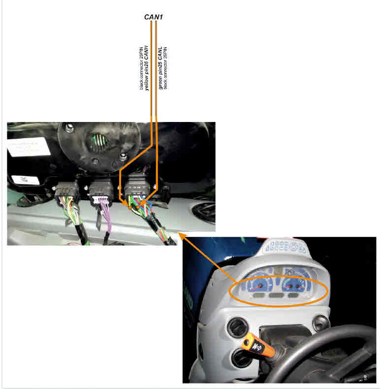

79002410122  есть инфа по колодкам на ньюхоланд т7 - т8 ?
15
CAN Кировец
Re: CAN Кировец
vad_98 пишет:
Держи)

79002410122 пишет:
Здравствуйте, не знаете случайно, на контакте "уровень топлива" - аналоговый сигнал или просто сигнал с "лампочки" низкого уровня?
