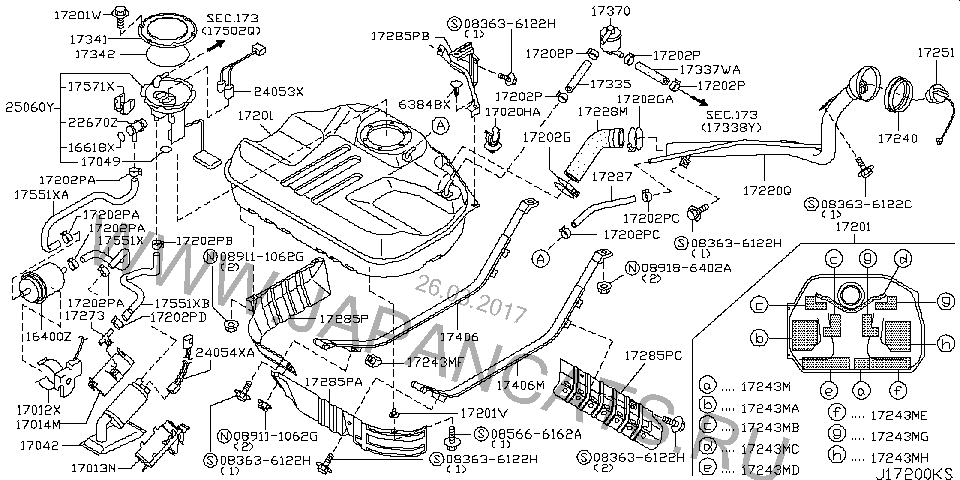

Авто легковое, NISSAN WINGROAD.
Вы посмотрите форму бензобака на этой машине! Я думаю, что даже если Вы снимете показания штатного, то погрешность будет очень большой!
PS: Штатный дут там импульсный

balandinav wrote:Вы посмотрите форму бензобака на этой машине! Я думаю, что даже если Вы снимете показания штатного, то погрешность будет очень большой!
Вы подключались к такому? Откуда мысли что там импульс?
Несколько лет назад мучали эту машину. Нормальные данные так и не получили, в итоге - забили ![]()
