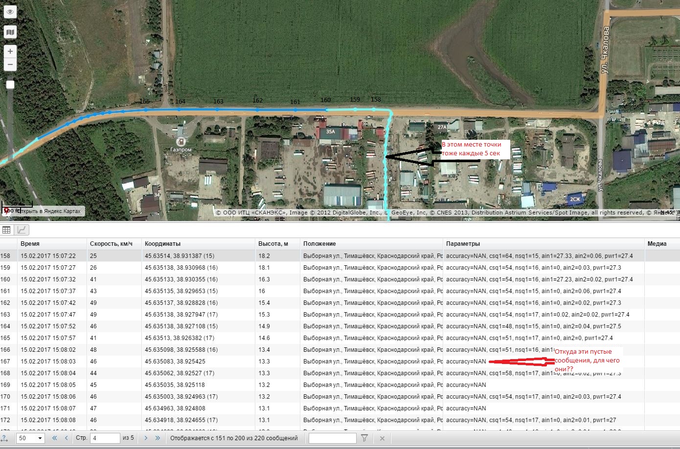

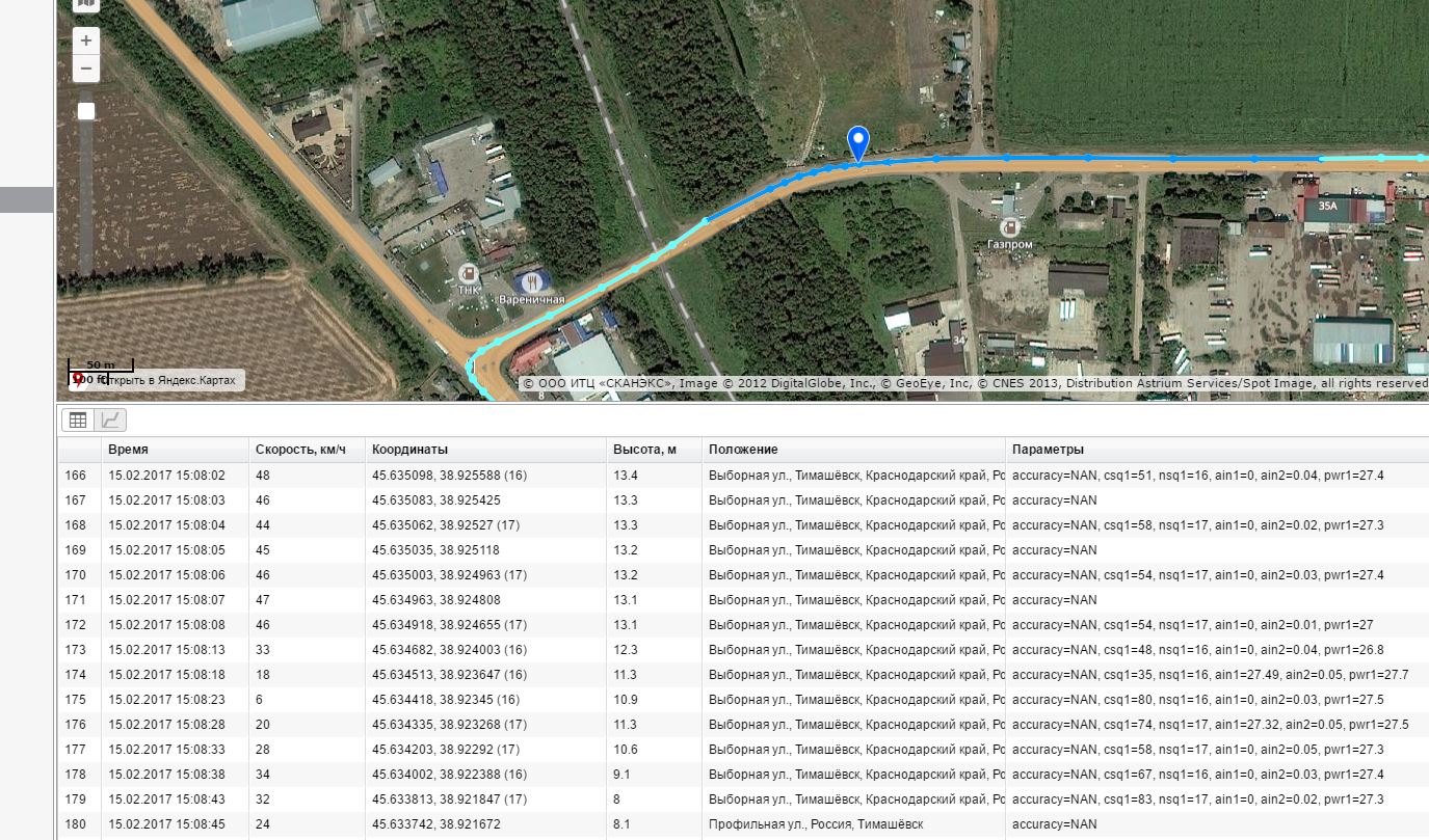

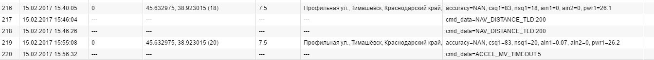

Добрый день!
Сегодня, прошил прибор 285 hw 8.0........
Вашими приборами пользуюсь давно, но от прошивки к прошивке ситуация не меняется.
Итог такой, все плохо, может я ду....к, объясните.
Почему прибор на прямой отбивает точки каждые 5 сек., а не каждые 200м, как в настройке?
Почему шлет сообщения которые не несут в себе ни какой информации, а это между прочим трафик, и он стоит денег.
Я ему не заявлял отправлять "accuracy" зачем  отсылается это слово?
Ваши приборы жрут трафик, по сравнению с телтоникой (например) она его просто нюхает.......
Есть вопросы и к "входам", к логике фиксации событий с них - это отдельно могу написать, сейчас вопрос трафика.
При изменении направления движения, сообщения шлются ежесекундно, это зачем?
Из всего этого только трек зачетный получается, но дорого стоит.
Скриншоты приложил, поизучайте.
  • cGuard
  • cGuard
  • cGuard

Доброго дня!
Обращаюсь не только к вам но и ко всем людям, трекер это сложное устройство которое требует прочтения мануала, прочитайте пожалуйста перед использованием.
Уже видно по точкам что прибор настроен неправильно, 100% мы сможем сказать после того как ТП
просмотрит конфигурацию но скорее всего дела обстоят так:
В: Почему прибор на прямой отбивает точки каждые 5 сек., а не каждые 200м, как в настройке?
О: Скорее всего включена отправка данных каждые 5 секунд в дополнение к настройке порога по расстоянию
В: Почему шлет сообщения которые не несут в себе ни какой информации, а это между прочим трафик, и он стоит денег.
О: Скорее всего эта фраза относится к точкам которые получены при повороте, а там для экономии траффика вырезается данные с датчиков (также можно было поставить галку чтобы эти данные передавались и на поворотах.
В: Я ему не заявлял отправлять "accuracy" зачем  отсылается это слово?
О: Это слово означает что позиция определена по GPS а не по LBS, в противном случае было бы сообщение содержащее точность определения координаты.
В: При изменении направления движения, сообщения шлются ежесекундно, это зачем?
О: Посмотрите настройки по углу, увеличьте это значение.
Направьте в ТП доступ к этому прибору и ваши замечания, вам помогут.

далее, обратите внимание на параметр SPEED_TLD! проверьте его значение, и, по возможности, установите его в пределах от 2 до 5.
что означает каждый параметр, написано как в remconf'е, так и в мануале на cGuard configurator. просмотрите по ссылкам, пожалуйста, я думаю, что вы найдёте там немало интересного!
