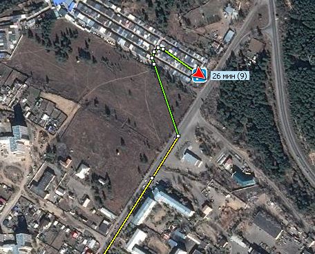

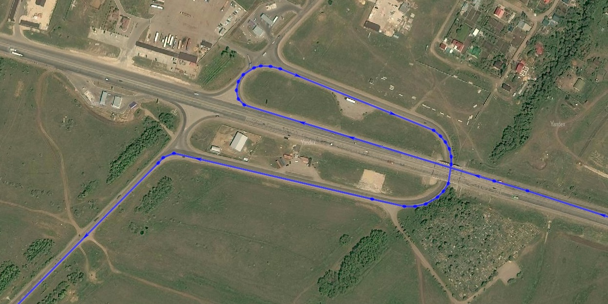

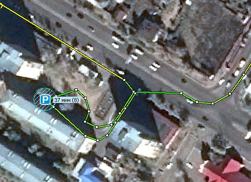

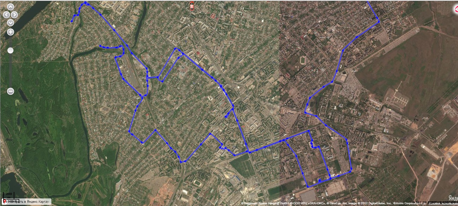

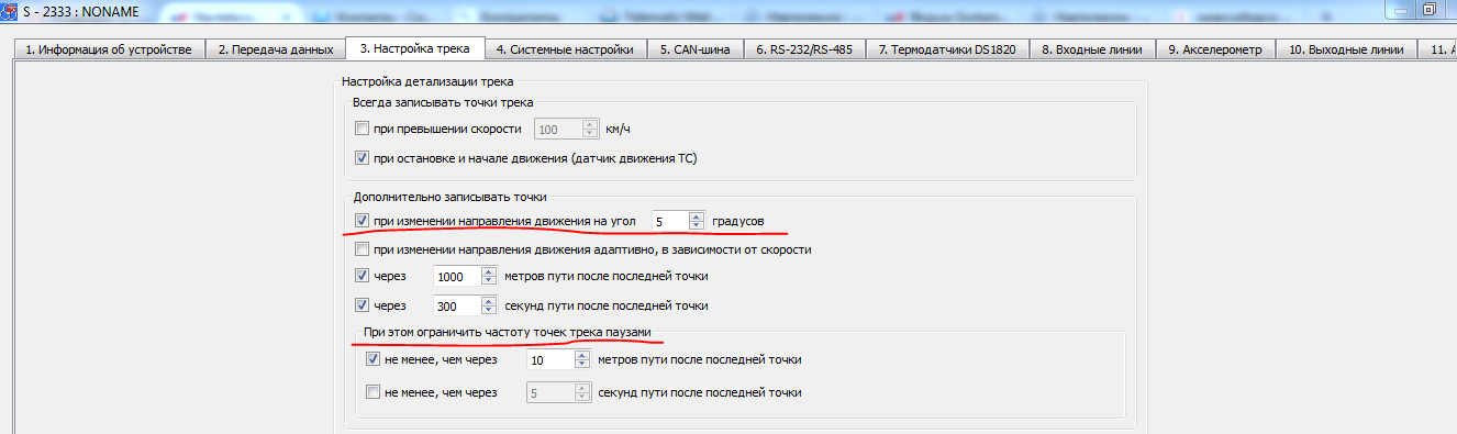

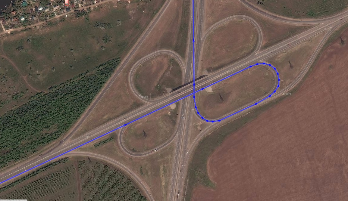

По поводу трека.
Поставили на свою машину. На машине одновременно стоял и сигнал и Teltonika FM1100.
Трек сигнала достаточно подробный, и надо сказать что на мой взгляд чуть лучше трека телтоники.
За сутки у сигнала было  2207 точки и 79,72км пробега, а телтоники 1503 точки и 79,89км пробега.
Хотя может надо просто поднастроить сигнал для более меньшего количества точек.
Скрины треков прикрепил к посту.

Re: Navtelecom SMART
настройки все по умолчанию (как из коробки)
срезает углы, а иной раз все четко (адаптивный режим работает)
Визуально конфигуратор показался перегружен (как кабина у Боинга), но это все субъективно
цвета проводов на фишке 2: несколько черных и один красный (нам так повезло или так и есть?)
Garma, чтобы не срезались углы, стоит настроить параметр в конфигураторе во вкладке 3.Настройка трека: Дополнительно записывать точки при изменении направления движения на угол....
Но в стандартной настройке этот параметр равен 5 градусам. Но Вы можете установить и меньше.
Касательно проводов, то это стандартный набор по цветам,а  именно, красный - питание, и остальные черные. Но для подключения трекера на обратной стороне есть схема по распиновке разъемов, что значительно помогает при монтаже блока.

44
Navtelecom SMART
Судя по картинке он и на 90 град не отработал

Navtelecom SMART
Напишите здесь оптимальные настройки, чтобы сигнал не резал углы
и в то же время не кушал лишний траффик.
Плохо, что по умолчанию настройки не дают хорошую отработку поворотов. Это должно быть из коробки настроено.
