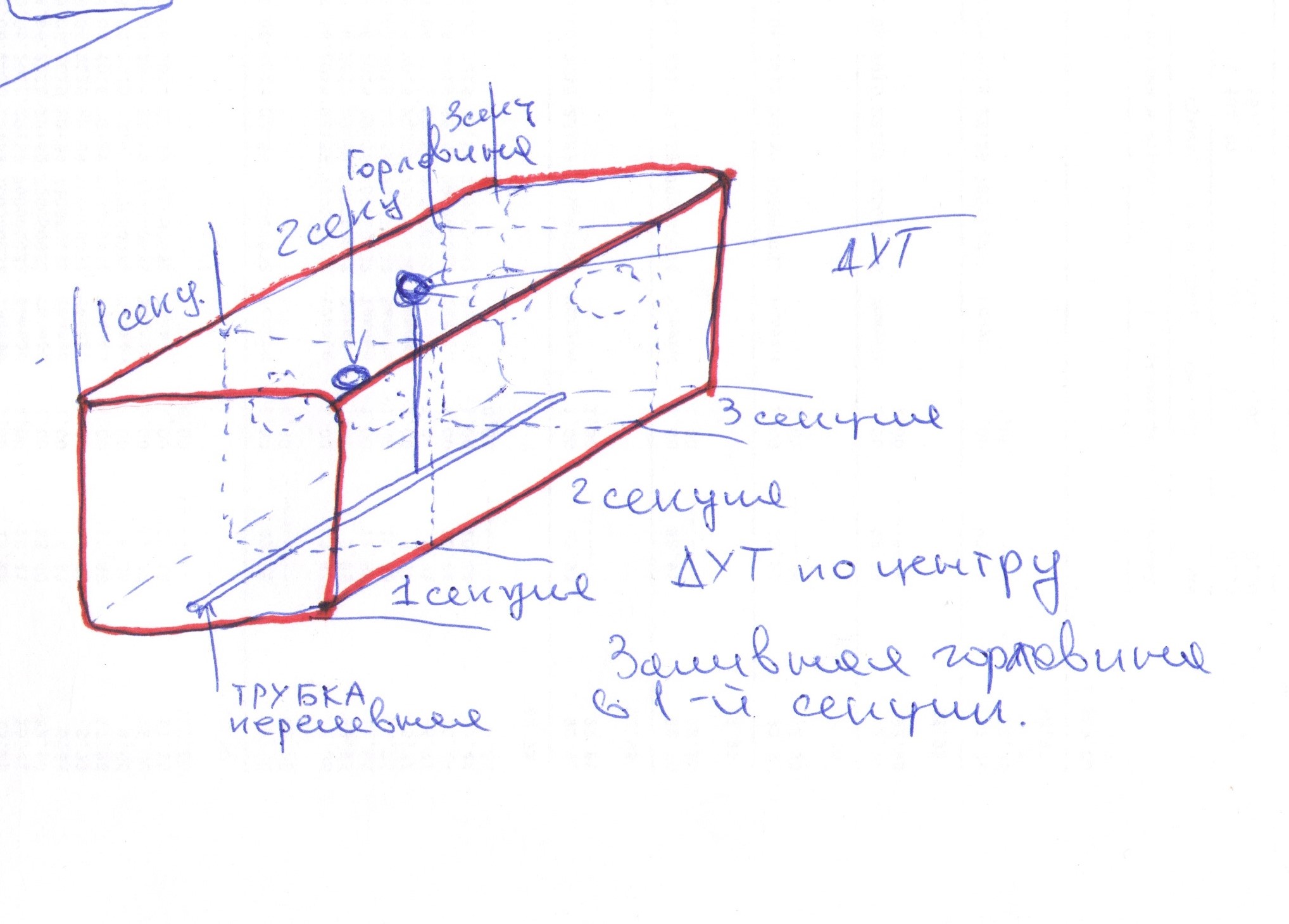

Вообщем ситуация такая: Iveco Stralis 14 года 2 бака на 400 и на 700 соединены трубкой 18-20 мм в одну ёмкость, проблема в том что большой бак на 700 литров имеет систему антислив, если это так можно назвать, то бишь бак внутри разделен на 3 отсека (вообще на 5, но 2 отсека я опускаю в данном вопросе,  тк они слишком мелкие и роли не играют) двумя перегородками которые глухо заварены внутри и вних есть по 2 отверстия в верхней части, на дне бака имеется тонкая трубка диаметром около 10 мм которая распределяет топливо по всем переборкам внутри. То бишь заправляешь туда 100 литров, 1 й отсек наполняется и потом топливо плавно распределяется по остальным отсекам , так же и в случае слива, сольешь сколько то из первого отсека и потом жди пока в 1 й натекет чтоб опять слить. Как то так...
Дут естественно стоит посередине во 2 отсеке. Ну и проблема сама собой уже понятна, что сделать с баком что бы можно было корректно отслеживать уровень. Первое что приходит на ум пробить дырки между 1 и 2 отсеком в переборке, но как ...... Переставлять Дут в 1 й отсек тоже не вариант будет такая же ситуация....
Извиняюсь за манеру изъяснения, по другому не могу, вот рисунок накидал небольшой, и графики из отчета.
У кого какие мысли?

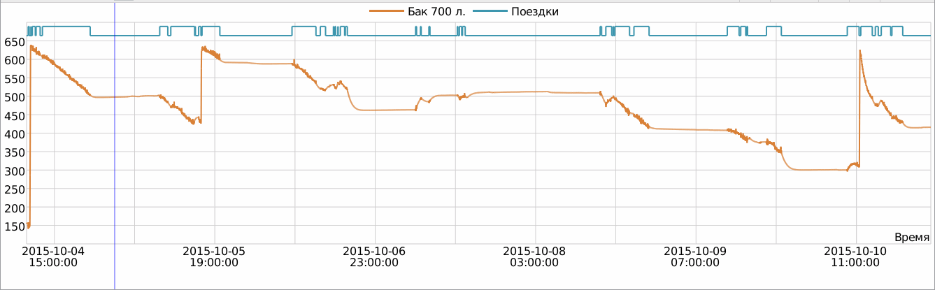

Вот отчет из виалона
Самый гадкий вариант из всех возможных.
Корректного и простого решения я не знаю.

Единственное, что надумали, это взять металлическую трубу (предположительно 15-20 мм внутреннего диаметра), на ее одном конце наварить упор, подобрать арматуру по внутреннему диаметру трубы, заточить ее, трубу засунуть в горловину и наставить на переборку, вставить заточенную арматуру в трубу и кааааак уе@#$$ть кувалдой по арматуре, по идее после данной манипуляции  должна появиться дырка в переборке....... Но как то ссыкотно... Мало ли чего...

Единственный разумный вариант - в каждый отсек по ДУТ. Т.е. в основном их будет 3 (либо 5, если совсем точно нужно), в дополнительном 1. И играть логикой тарировки основного бака.
Иные варианты - кроилово. Особенно из серии "дыра в переборках".
Трубка, соединяющая баки в какой из отсеков заведена?
И на какой высоте от днища секционированного бака к нему подведена эта трубка?

По самому дну. Соединяет все отсеки

могу поделиться способом тарировки, как это делаю я на этих машинах:
первую ивеку  тарировал больше трех часов, параллельно оснащая другую машину.
Теперь я не буду тарировать такие машины, не сделав отверстие d35мм во втором отсеке бака (после трубки).
Проще говоря, я наливаю 15 в левую часть и 25 в правую, к середине бака пропорция чуть сдвигается.
Таким образом, время устаканивания топлива будет пару минут.
После тарировки закрываю технологическое отверстие заглушкой LLS.
Непонятно чего это дает при реальных заправках.
Если авто заправилось за 15 минут и сразу рвануло в путь,то хоть утарируйся (каждую заливку можно по полчаса ждать),но заправленное перетечь равномерно не успеет.
Если авто после каждой заправки отстаивать минут по 15 ,то да,может и будет близко к правде.
25
Как поступить с баком IVEKO STRALIS 2013-2015 года выпуска
Re: Как поступить с баком IVEKO STRALIS 2013-2015 года выпуска
Это только убыстряет процесс тарировки.
Так можно же и меньше диаметр сверлить.
И заглушку меньше можно сделать
www.guardmagic.com ;
www.tankercontrol.com;
